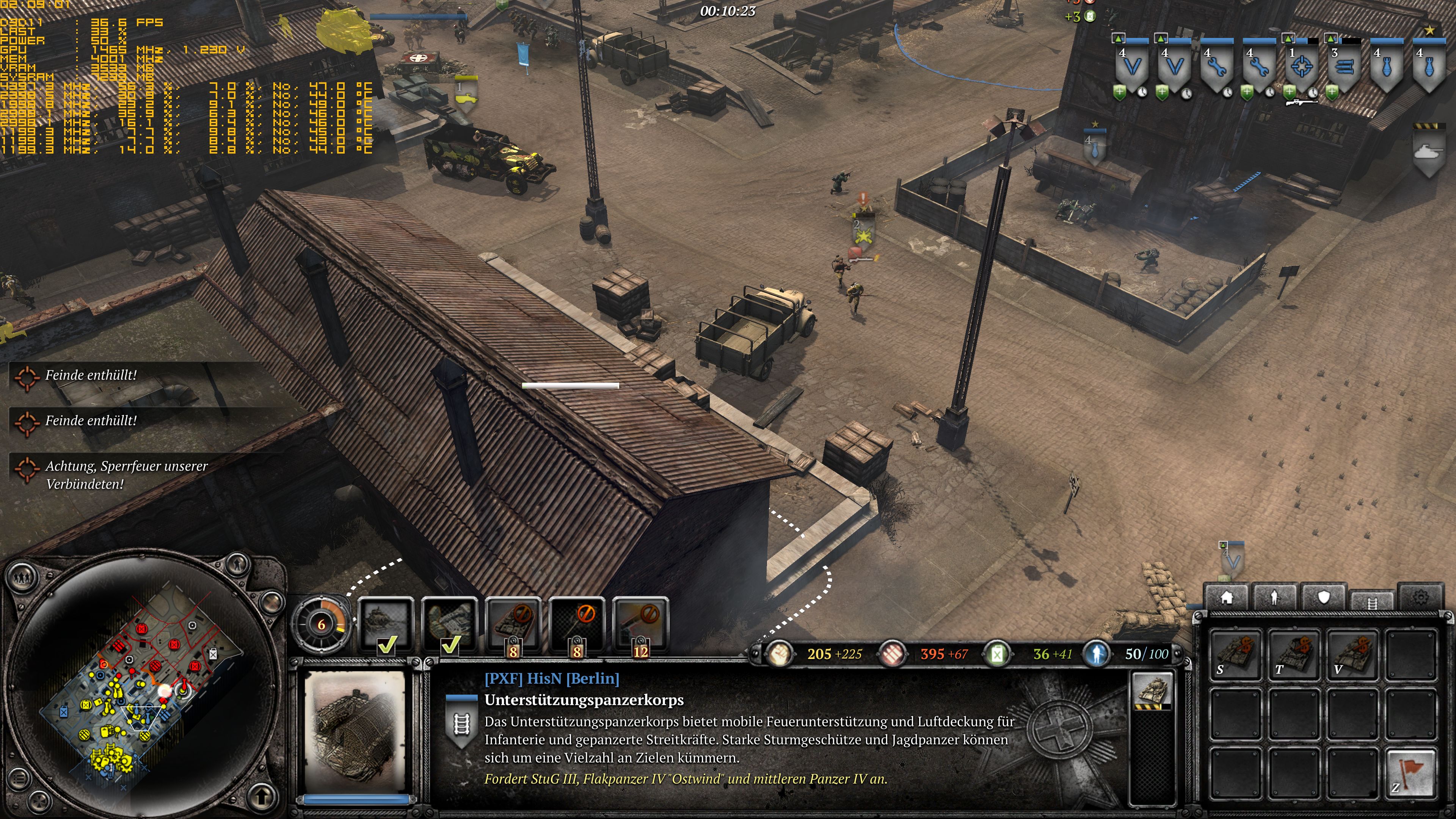

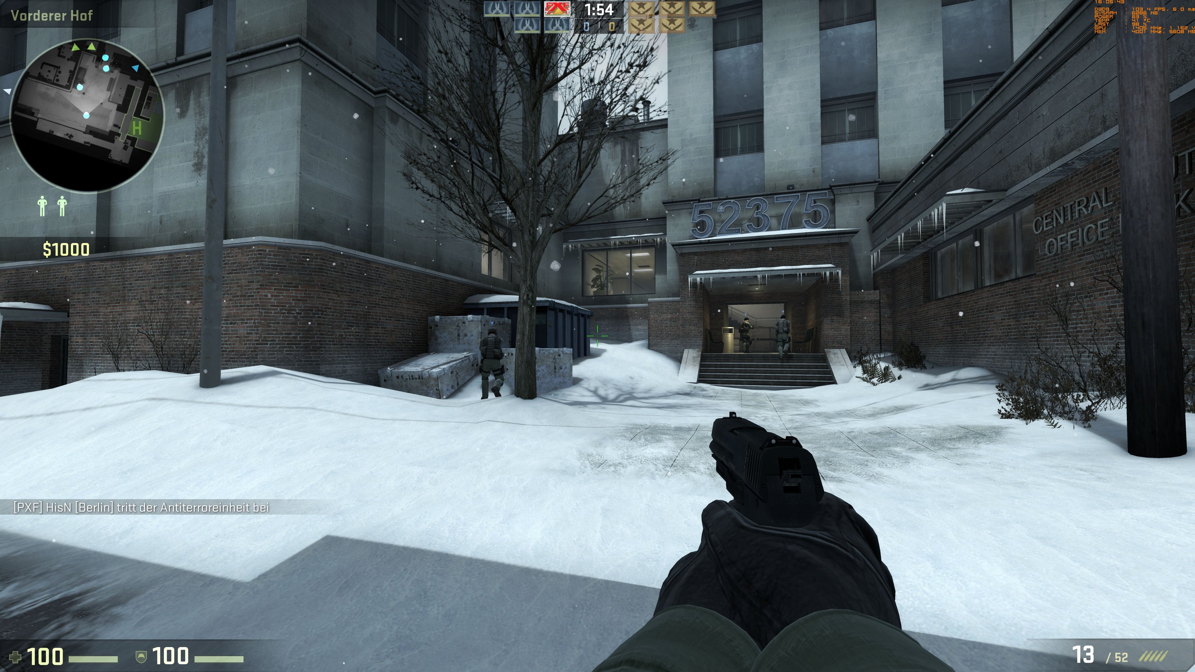

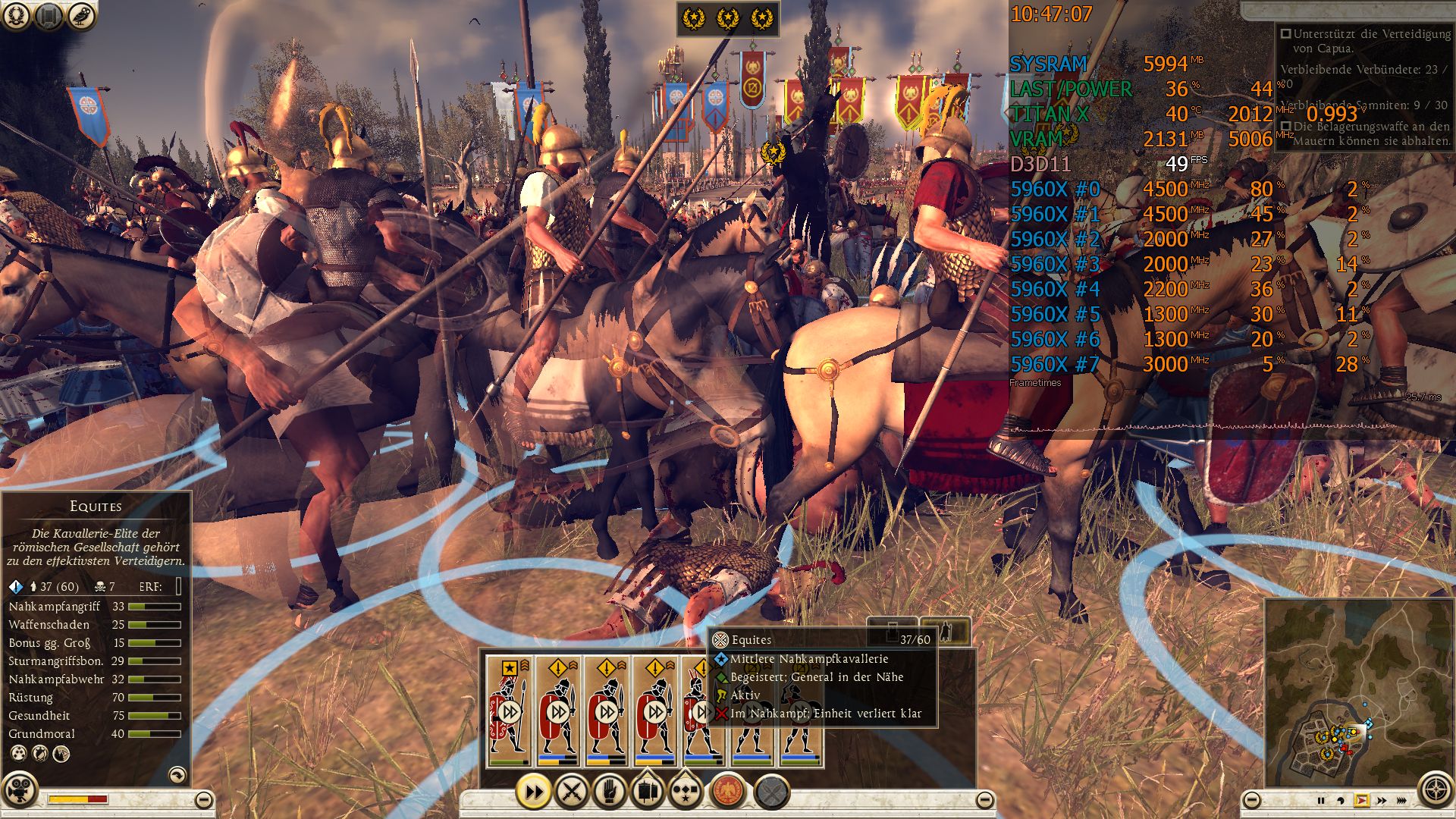

Es kann sein, aber ich würde da gar nicht hinschauen. Denn Windows verteilt die Arbeit über die Kerne. Du schaust weiter auf die Auslastung der Graka.
Ist hier ein Kern voll ausgelastet? Ich sehe da nix, aber ich sehe das sich die Graka langweilt, und dass die FPS mit dem CPU-Takt mitgehen. Also sind die 100% eher eine Ausnahme, als die Regel.
Andere Software, genau das gleiche Verhalten.
stellaris_2016_05_18_6ys8q.jpgreliccoh2_2015_08_16_f0x7d.jpgrome2_2018_07_16_10_49sari.jpg
Bei unseren lahmen Haswell-E-Turbos sieht man es am ehesten noch am Takt der einzelnen Kerne, welche tatsächlich genutzt werden.
