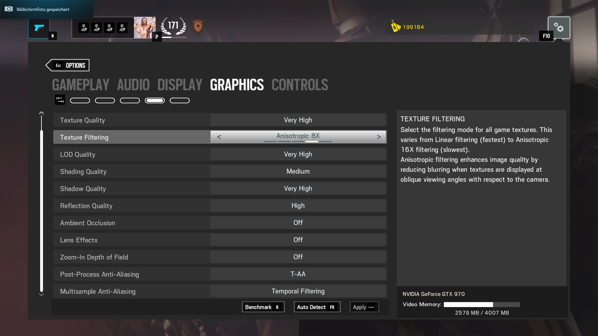

hab mir einen monitor gegönnt 165 hz gsync und frage mich ob die 1070 reicht für 144+hz bei mittleren einstellungen zb in rb6 mit diesen einstellungen:
leider gibt es im internet nur 1000000 videos über max settings, die mir aber kein bisschen weiterhelfen.
aktuell bekomm ich mit der 970 g1 120-170 fps hin bei 1080p.

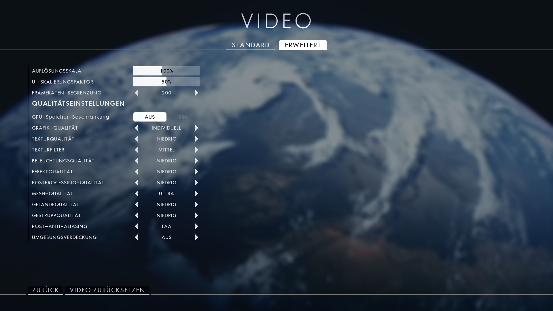

da ich momentan nur rb6 und bf1 zocke die gleiche frage für bf1 144hz 1440p >>welche graka?
hier die settings:
im moment 120 bis 190fps bei 1080p

Mit einem 2500K @ 4,4 Ghz + 1070 hab ich ungefähr 120 - 130 durchschnittliche FPS bei RB6 in 1440p. Settings sind gleich bis auf:
Shadow -> High
Reflection -> Med
PP-AA -> FXAA
Ich hoffe das hilft dir, ich denke stabile 144fps+ wirst du nicht ganz erreichen, man sollte die fps aber sowieso knapp unter der max. Hz des Monitors cappen...
