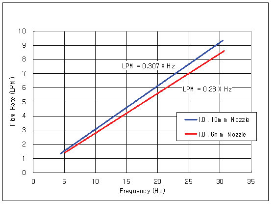

Mit dem Durchfluss bin ich auf Kriegsfuss.
Nach meinen Berechnungen habe ich 4l/min, was mir aber sehr hoch vorkommt.
Verbaut ist ein DFM von Koolance mit ImpulseInverter zum anschließen ans MB
Der gibt mir 900U/min aus was ja 1zu1 900Impule sind /min.

4l/min ist falsch, da macht die Pumpe 240l/h ? Das kann nicht stimmen.
Es spricht natürlich nichts gegen die Ultra, jedoch ist eine Ausgabe des Mehrpreises nur ratsam, wenn Du die zusätzlichen Features auch brauchst und nutzt.
Ein Durchfluss von 4 l/min und damit 240 l/h wäre natürlich enorm - da wird wohl ein Fehler vorliegen.
Dennoch bin ich mir nicht sicher, ob eine neue Pumpe wirklich zwingend nötig wäre. Überprüfe nochmal Deine Berechnungen des Durchflusses und schaue nach dem Einbau des zweiten Wasserkühlers für die Graphikkarte, in wie weit sich der Durchfluss verringert hat. Dann kannst Du immer noch eine AS nachrüsten.

Hatte Koolance leider noch nicht in der Hand und kenne mich auch nicht mit der Berechnung des Durchflusses im Zusammenhang mit dem DFM aus. Ich meine mich zu erinnern, dass Cartago das Teil mal in Verwendung hatte (ich hoffe er sieht es mir nach, wenn ich mich vertue ;) ), kannst Dich ja mal an ihn wenden.
Gruß
Obi
Edit1:
Habe mal gegoogelt. Schau mal hier. Keine Ahnung, ob das die korrekte Berechnungsweise ist, aber danach würdest Du dann auf einen ähnlichen Durchfluss von unter 60 l/h kommen - was natürlich aber vollkommen ausreichend wäre.

Na gut er hat die selben i/min dann sollte es auch passen, danke dir.
Mit 50 - 60 l/min kann ich auch wunderbar leben, wie gesagt die Pumpe läuft im SilentMode.
Was im PowerMode dann fast eine verdoppelung wäre.
Mehr als 60 brauch man eh nicht.
Ich werd wohl auf die neue Pumpe verzichten und zur Not wenns nicht geht auf größere Schlauche umsteigen. Es sind jetzt gerade 10/8 verbaut.
