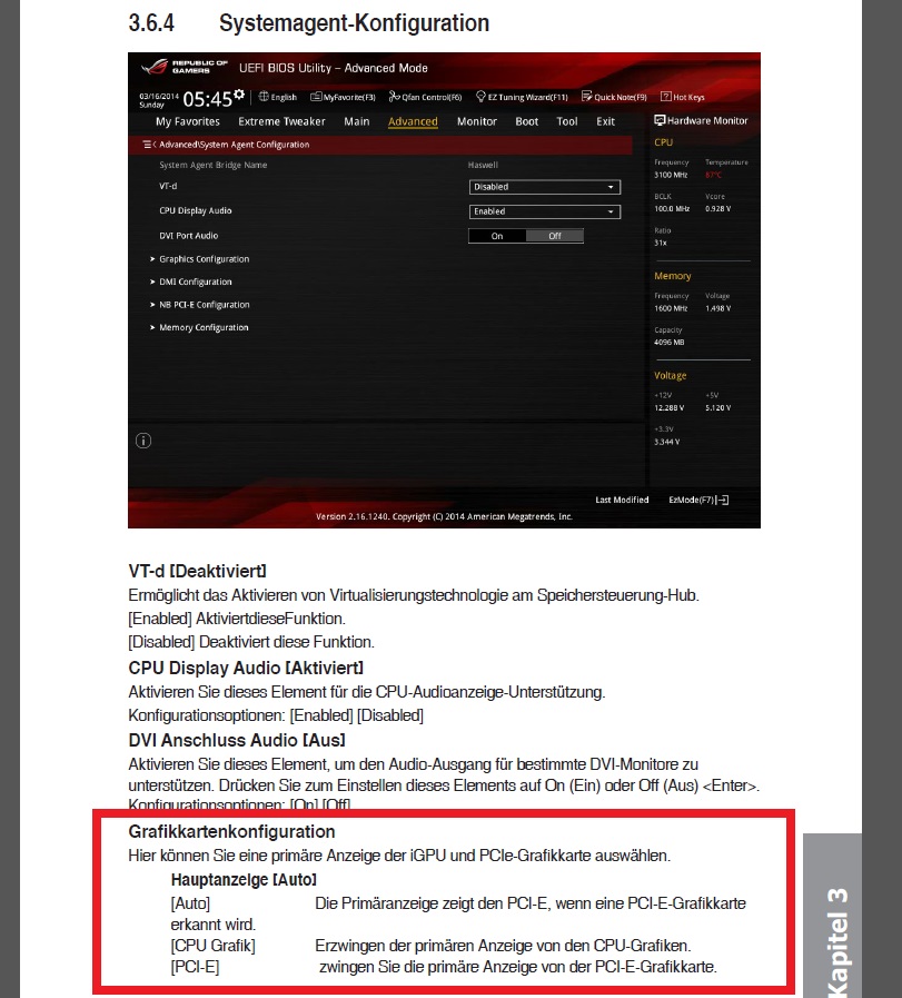

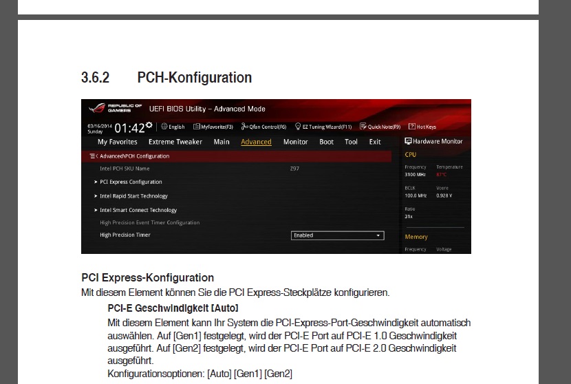

Also das Flachbandkabel muss selbstverständlich in den ersten PCI-Express X16 Slot. Wenn dein zweiter Slot auf dem Mainboard nur ein X8 oder X4 (elektrisch angeschlossen) ist, sind Frame-Einbruche natürlich selbstverständlich. Zudem musst du es im BIOS anpassen, wenn du das Kabel in den 2 Slot steckst. Bei meinen Mainboard ist es zumindestens so, dass ich im BIOS genau konfigurieren kann, wo er die Monitor bzw. Grafikkartenabfrage beim Rechnerstart machen soll. (PCIX-1, PCIX-2, IGX usw...)

EDIT: Oder weiss jemand wie ich die Einstellungen die JohnDelcara vorschlägt im Asus BIOS machen kann? Das Kabel der 3. Gen ist schwieriger zu erhalten als gedacht :(
Also zu deinen Mainboard-Einstellungen:
Folgende Dinge sollten überprüft werden:
Am besten auf GEN2 stellen.
Die Grafikkartenkonfiguration sollte auf PCI-E stehen.

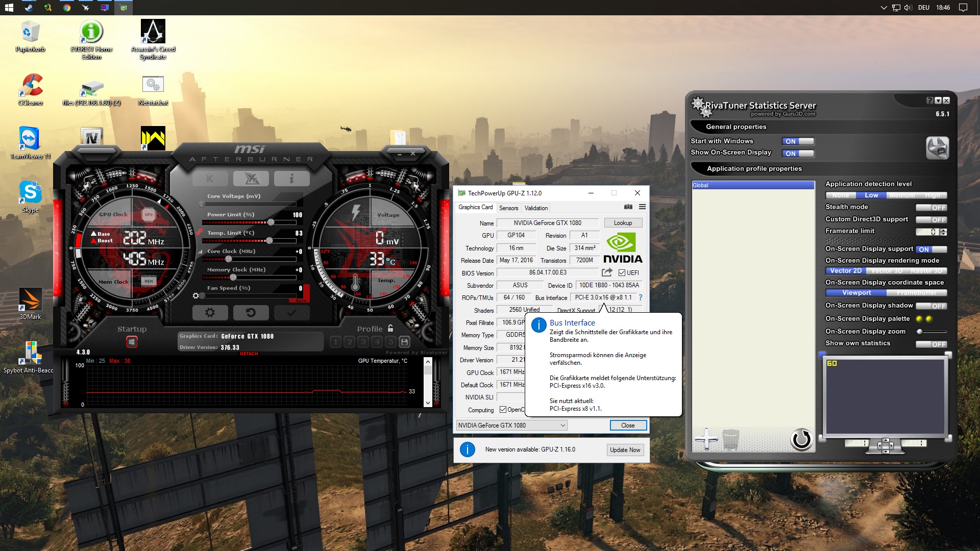

@JohnDeclara, du hast recht :). Gemäss GPU-Z nutzt die Karte auf dem 2. Slot PCI-Express x8, könnte jedoch PCI-Express 16x verwenden.
D.h. dir bricht die halbe Bandbreite weg. Ergo: Nur den 1. Slot verwenden ;)
