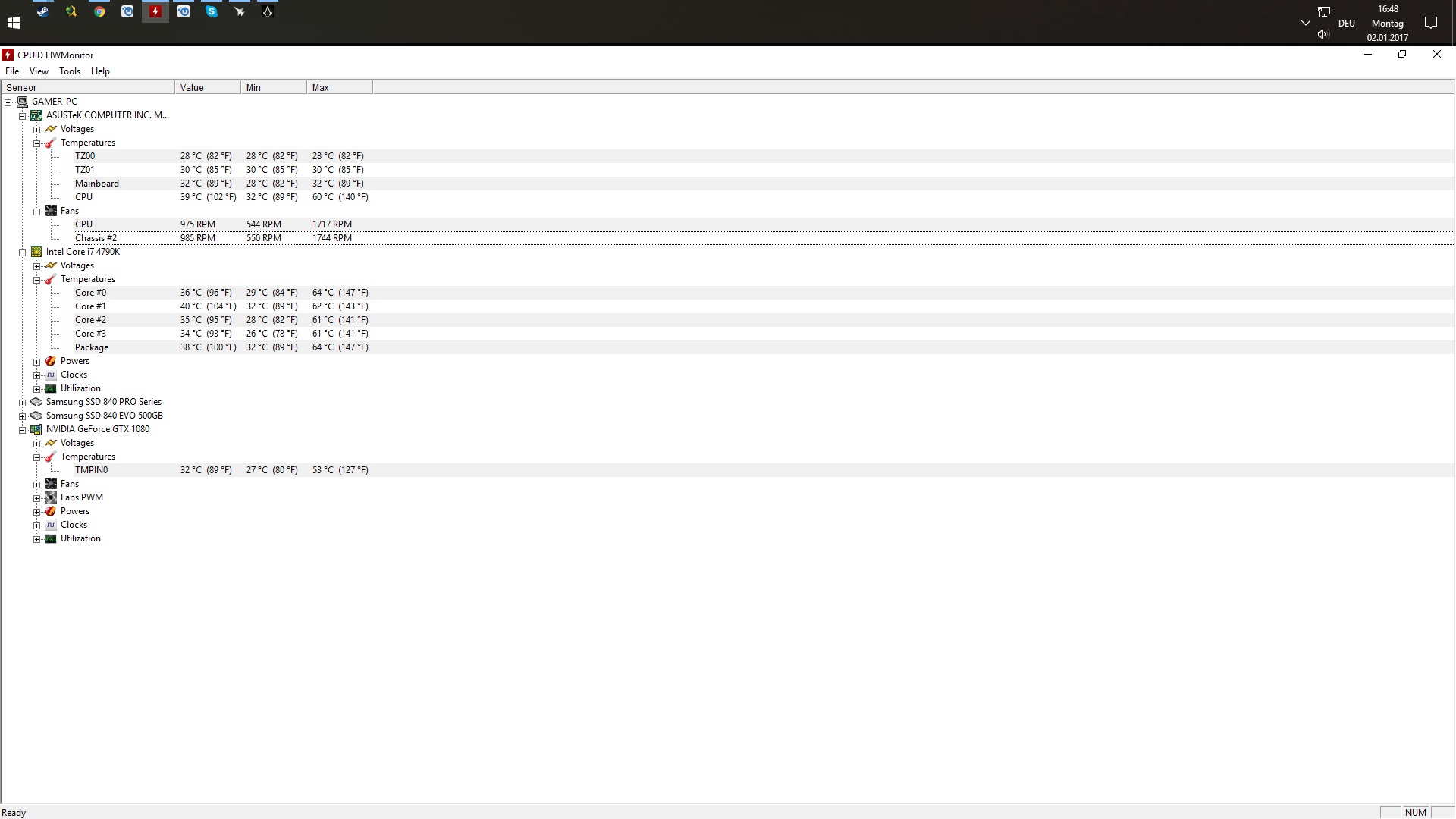

Zur Zeit bin ich in AC Syndicate und meine CPU Lüfter drehen mit max 720rpm. Max Temperatur der CPU ist 69 Grad und von der GPU 56 Grad.
Also für ein wassergekühltes System erscheinen mir dieser Temperaturen von GPU und CPU sehr hoch. Kein Wunder das deine Wassertemperatur vermutlich über 40Grad liegt.

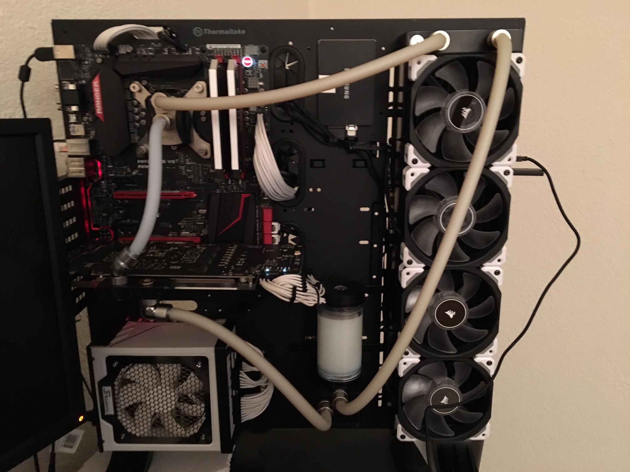

Nun habe ich noch eine Idee, würde es evt. was bringen wenn das Wasser nach dem AGB direkt in die CPU und anschliessend an die GPU geht?
Aktuell sehen meine Temps so aus wärhend AC Syndicate zocken.
Stellt sich nur die Frage, für was die Du noch niedrigere Tempraturen haben willst.

Also du hast nen 480er x 60mm Radiator, kühlst nur eine Grafikkarte und einen CPU und hast über 40°C Wassertemp? Da stimmt auf jeden Fall etwas nicht.
By the way: Deine Schläuche sehen an einigen Stellen so aus, als stünden sie etwas unter Zug, vom AGB zum Radi beispielsweise. Kann natürlich auch seinen, dass das auf dem Foto täuscht. Sollte sie jedoch unter Zug stehen, besteht vermehrt die Gefahr, dass die Schläuche direkt am bzw. hinter dem Anschluss abknicken.

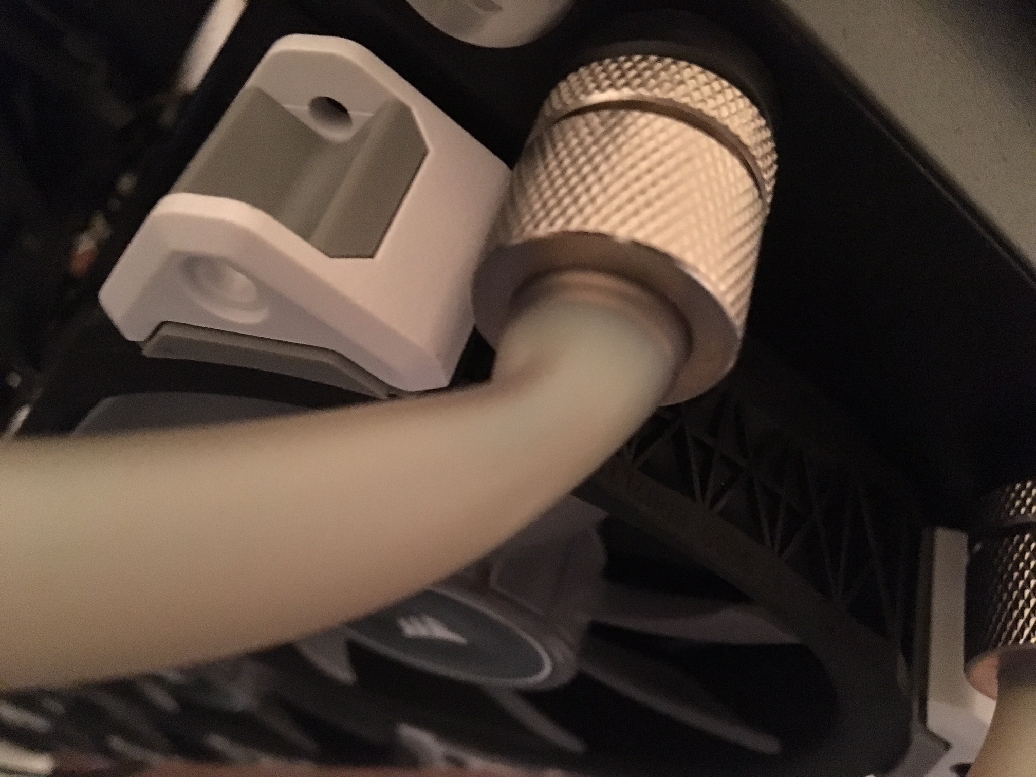

Das Foto täuscht ein wenig ja, die Verbindung die du erwähnst hast, sprich AGB\Radi ist der Schlauch nicht unter Spannung. Es gibt aber eine Stelle bei der der Schlauch geknickt wurde: IMG_0370.JPG
Das wird sich aber bald ändern da ich neue Schläuche montiere.
Täuscht das oder steht der PC wirklich so dicht an der Wand? Dein eigentliches Problem ist vermutlich einfach ein Belüftungsproblem. Aber solange Du nicht einfach mal deine Wassertemperatur messen willst, kann man hier noch dutzende Seiten weiter spekulieren.
