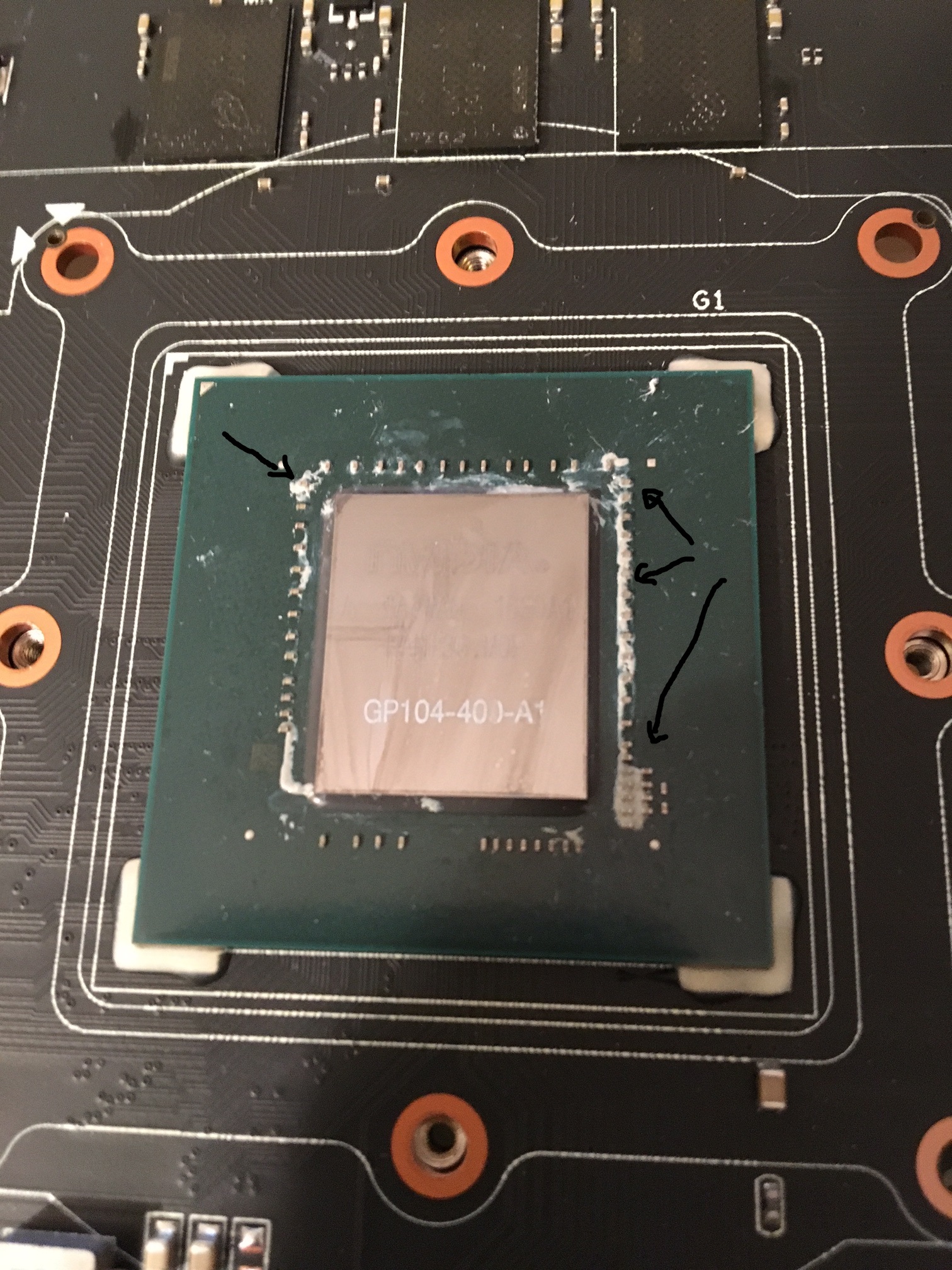

Hey Leute
Kurz eine Frage, ich bin gerade daran den Werkslüfter abzuschrauben was auch gut funktioniert hat. Nun wollte ich die GPU gut reinigen. Jedoch hat es rund herum gaanz kleine Dinger, siehe Screen im Anhang. Dort ist es unmöglich richtig gut zu reinigen. Kann das problematisch sein? Ich denke vor allem im Zusammenhang mit Wärmeleitpaste und Strom-Leitung.
Danke für die Hilfe

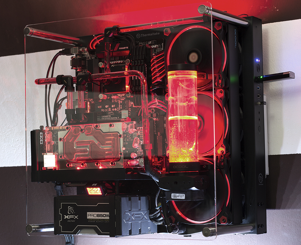

Hab ich auch so gemacht: IMG_4906 Kopie.jpg

Kannst du mir auch eine Antwort auf meine Ursprüngliche Frage betreffend der Reinigung geben? :D
@JohnDeclara ich habe eine frage, beim core 5 ist ja seitlich alles offen, was unternimmst du gegen staub? machst du dein pc täglich sauber?^^
Da es sich um Wärmeleitpaste handelt, sollte diese eben nicht leiten. Also kein Problem.
