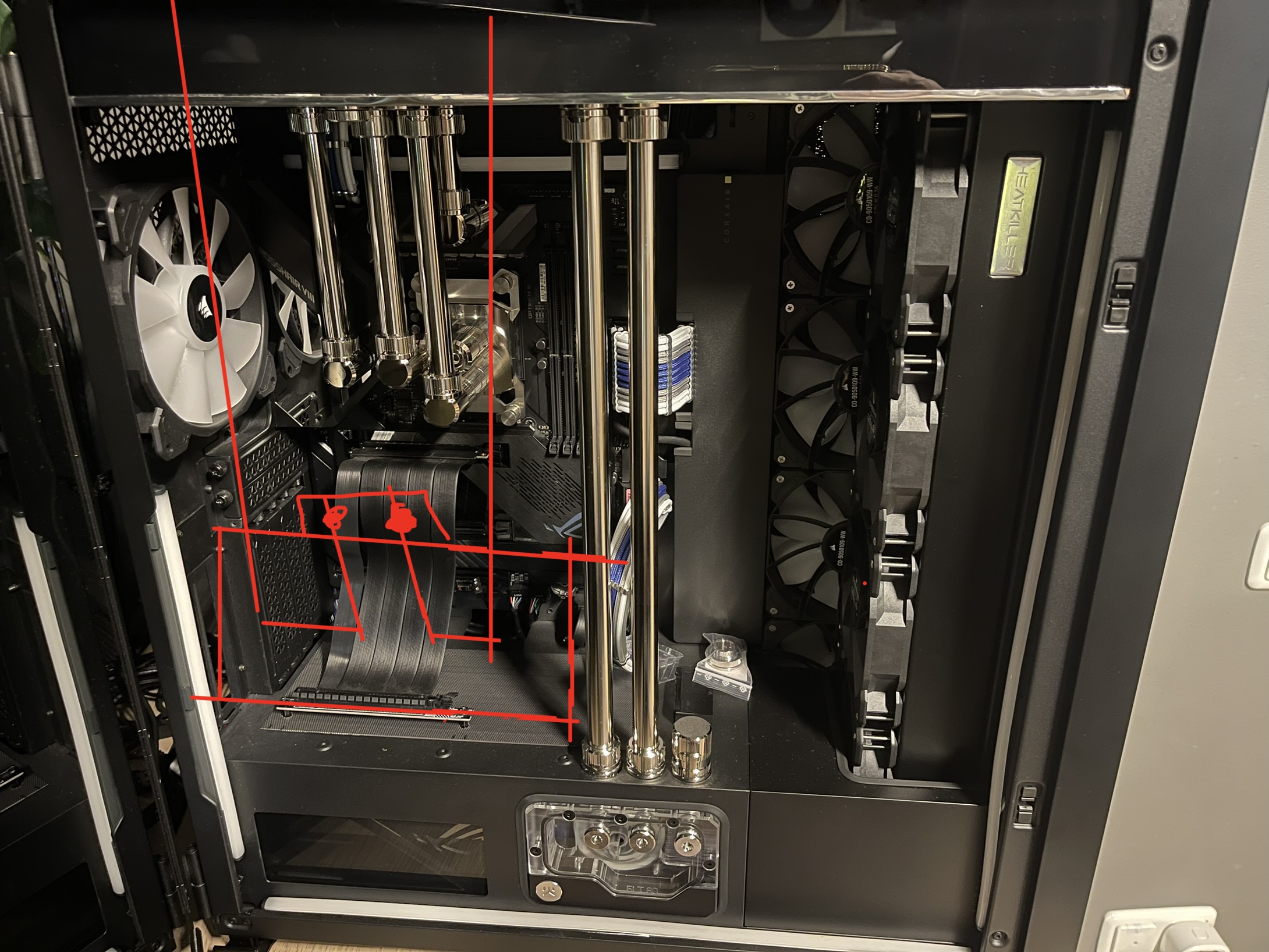

Moin,
Ich bin grade dabei meine erste Wakü zu bauen.
Mein Build kurz erklärt:
  • 1x HEATKILLER RAD 480-L (48mm)
  • 1x HEATKILLER RAD 480-S (30mm)
  • 1x HEATKILLER IV PRO (CPU)
  • 1x EK-Quantum Kinetic FLT 80 D5 PWM (Maximum pressure head: 3.9m)
  • 1x EK-Quantum Vector2 AMP/Trintiy RTX 4090 (Wenn der Wasserblock geliefert wird)
  • 1x ASUS ROG CROSSHAIR VIII FORMULA
Wie oben angeben hat die D5 Pumpe einen Head pressure von 3.9m. Ich weis was damit im Prinzip gemeint ist (wenn man Wasser vertikal nach oben Pumpen würde, schafft die Pumpe das Wasser bis auf 3.9m Höhe) für ein „Normales“ Build würde die Pumpe auch sicher ausreichen. Da mein Wakü aber ein bisschen anders ist und das Wasser immer Vertikal hoch und runter fließt, habe ich die Befürchtung, das die Pumpe das nicht packt bzw. ich sie immer mit einer sehr hohen Drehzahl laufen lassen müsste, damit das Wasser überhaupt fließt(was Ich nicht möchte (Akustik)).
Da das wie gesagt meine erste custom Wasserkühlung ist, habe ich keine Ahnung was eine D5 (in der Praxis) leisten kann.
Nun zu meiner Frage:
Reicht diese eine D5 Pumpe oder wäre eine zweite sinnvoll/Notwendig?
Grüße.
Auf 100% packt eine D5 deinen Loop mit links.
Eine zweite holt man sich entweder für Redundanz oder geringere Lautstärke bei gleichem Durchfluss bzw. höherer Durchfluss bei gleicher Lautstärke (außer vielleicht der Loop ist ungewöhnlich groß).

Mal zum Verständnis bezüglich hoch und runter pumpen.
In einem closed loop geht in der Theorie immer genau so viel Wasser von oben nach unten, dementsprechend sollte das kein Problem sein.
Spielt im Normalen Szenario absolut keine Rolle, ja stellt kein Problem da!
Selbst mit einem riesigem Kreislauf samt Radiator im Nebenzimmer, reicht eine Pumpe.
Reaktionen: holla1
