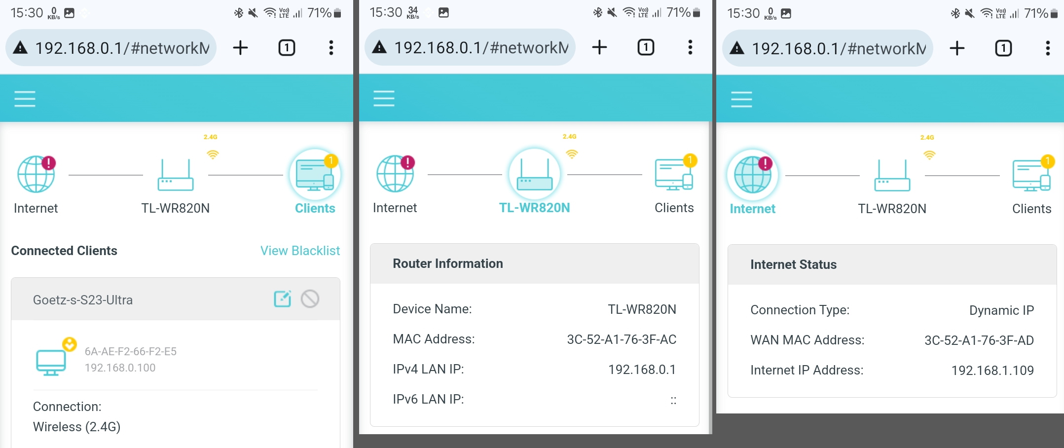

Denn es wird auch gezeigt dass der 820N die IP Adresse 192.168.0.106 zugewiesen bekommen hat.
Mein Handy das ja per Wifi zugreift hat aber korrekt schonmal die IP 172.168.55.100 zugewiesen bekommen.
Wenn ich den DHCP Server im 820N deaktiviere oder ihn auf "Access Point Mode" stelle verliere ich den Zugriff komplett und iuus einen Factory Reset machen.
Ich hab mal einen Screenshot gemacht, welche IP Adressen jetzt erscheinen, allerdings hatte ich da schon keinen Bock ehr nochmal das Setup komplett durchzugehen.
Wie gesagt, der INTERNET Port hängt an der 172.168.55.1 des ER605
