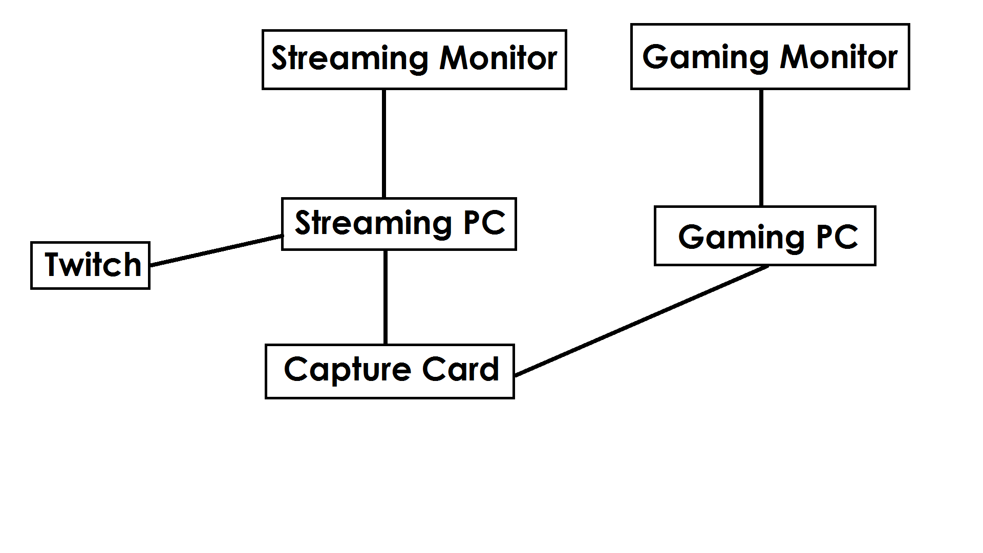

ich habe mir deinen Text durchgelesen, aber nicht wirklich verstanden was du möchtest. Was ist für dich reines Streaming bzw. ein Streaming PC? Soll es der Server oder der Client seien?
Das soll ein PC werden, dem ich das fertig gerenderte Spiel zuleite, damit er es über OBS "rausschicken" kann.
Der PC, an dem gezockt wird, ist gleichzeitig auch der "normale", also der, an dem auch alles andere passiert.
Es wird nach dem Schema hier ablaufen:
Ich hoffe, das beantwortet Deine Frage.
