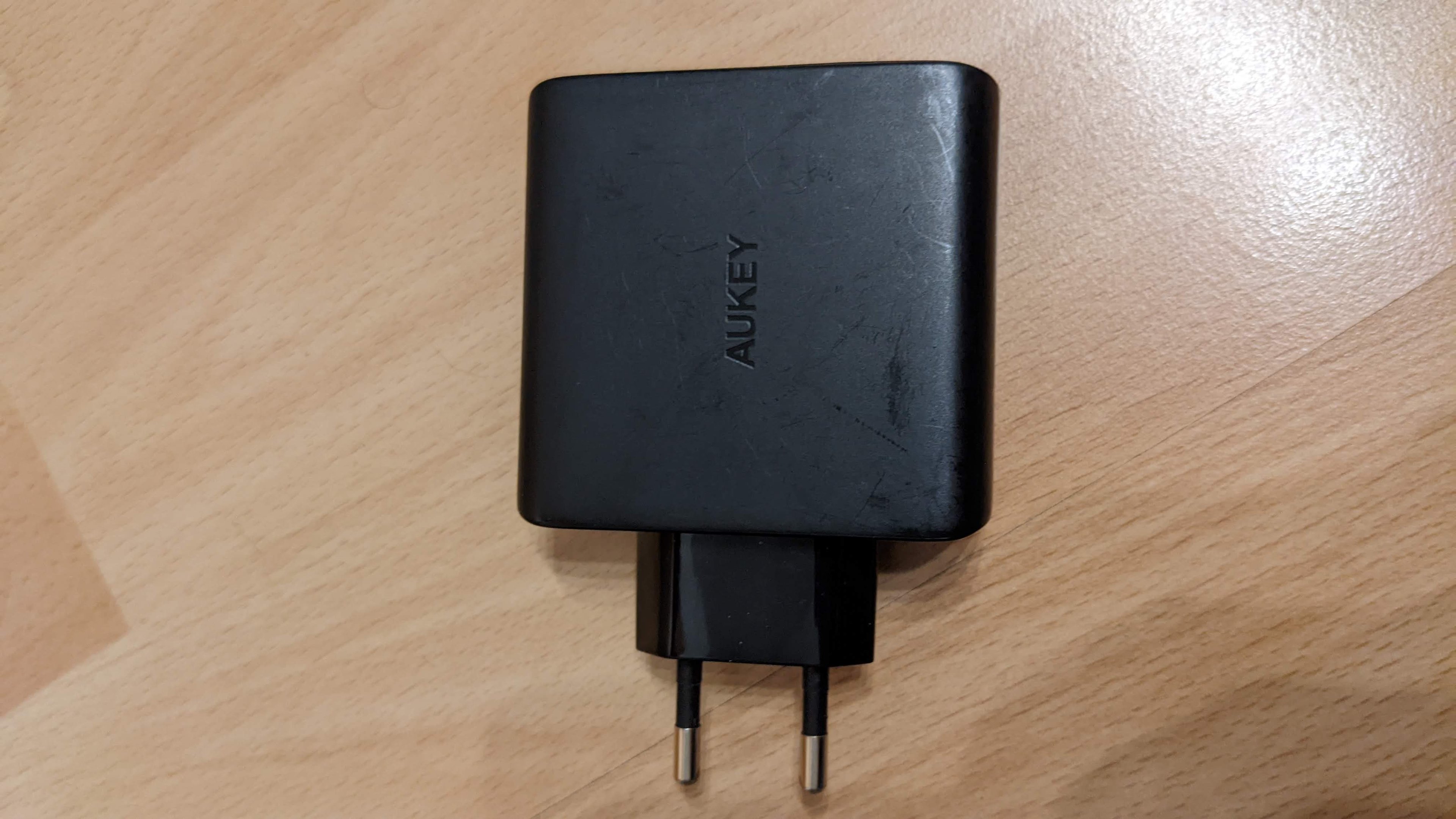

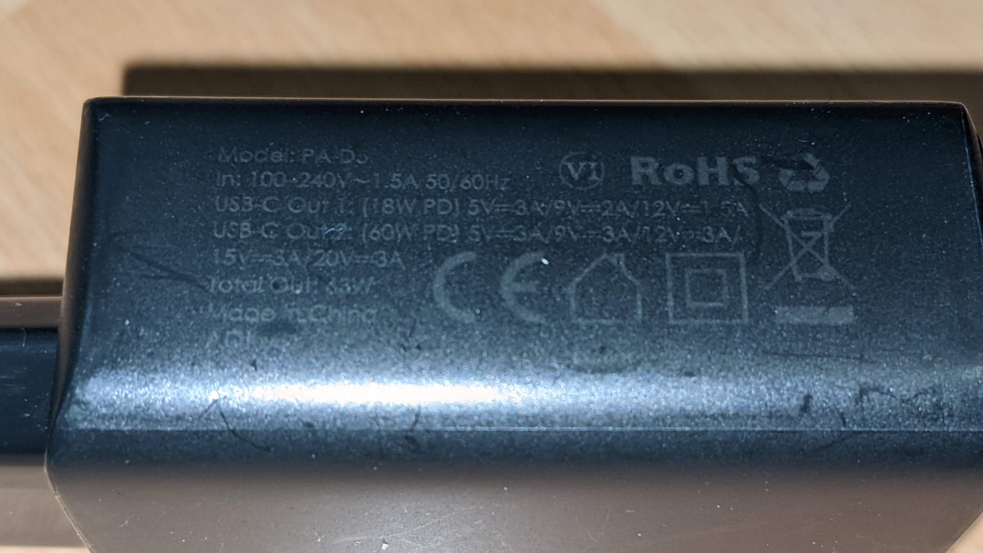

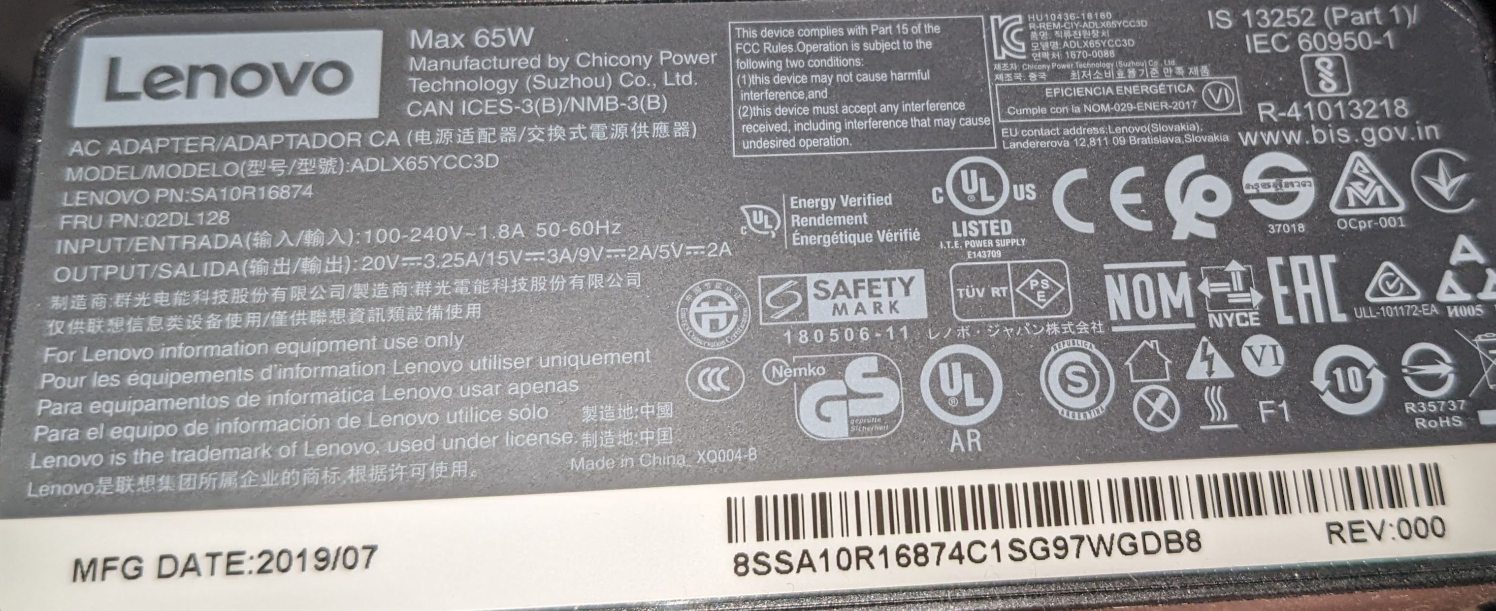

Original Lenovo Netzteil sagt: Input: 100-240V 1,8A 50-60Hz. Allerdings habe ich das noch nie benutzt, daher muss ich auf das Aukey Netzteil schauen: In: 100-240V 1,5A 50/60Hz
Mein Fazit: Das Aukey Netzteil mit dem von mir verlinkten Adapter Funktioniert in Thailand und Amerika.

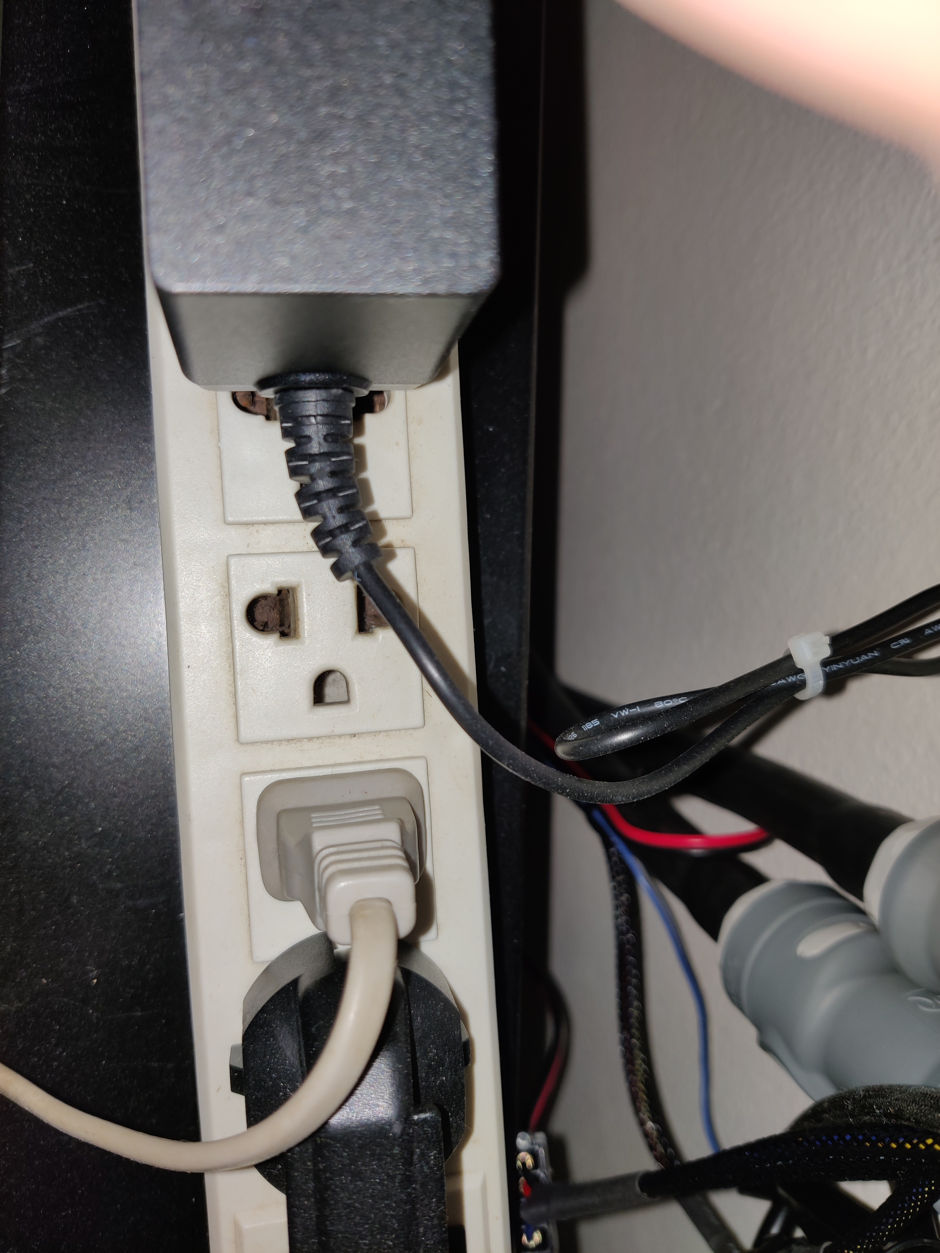

Ich weiß ja wo wir hin fahren, da passen laut Aussage der Bewohnern unsere Stecker nicht. Die Stecker sind wohl auch sehr "locker" drin und man muss den richtigen Winkel treffen, dass die Geräte laden.
Klingt abenteuerlich :D
