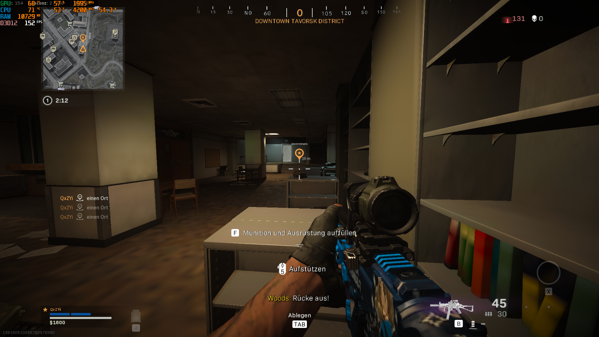

Anbei habe ich einen Screen gepackt wo man FPS aber auch Auslastung der GPU und CPU sieht und Temp etc.
Wozu ich jetzt schonmal sage das ich es komisch finde das ich nur so eine Leistung erreiche da beides nur irgendwie 505 ausgelastet ist.

Ist wohl ein einfaches CPU Limit. Dein 3600x kann nicht mehr FPS liefern und die 3080 langweilt sich.
der 3600X hat 12 threads und kann bereits bei 8,33% gesamtlast am limit sein.

Deine FPS sehen, soweit man das anhand eines einzigen Screenshots beurteilen kann, völlig normal aus und sind eigentlich recht hoch. Zudem wird eine 3080 ihre Stärken nicht in 1080p ausspielen, die langweilt sich nur. Wahrscheinlich könntest du die Skalierung auf 200% stellen und hättest annähernd die selben FPS. Bei 10GB Grafikkarten RAM würde ich nicht alles auf Low stellen. Sondern vor allem die Texturen auf Hoch oder zumindest Normal setzen, allein schon der Schärfe wegen.

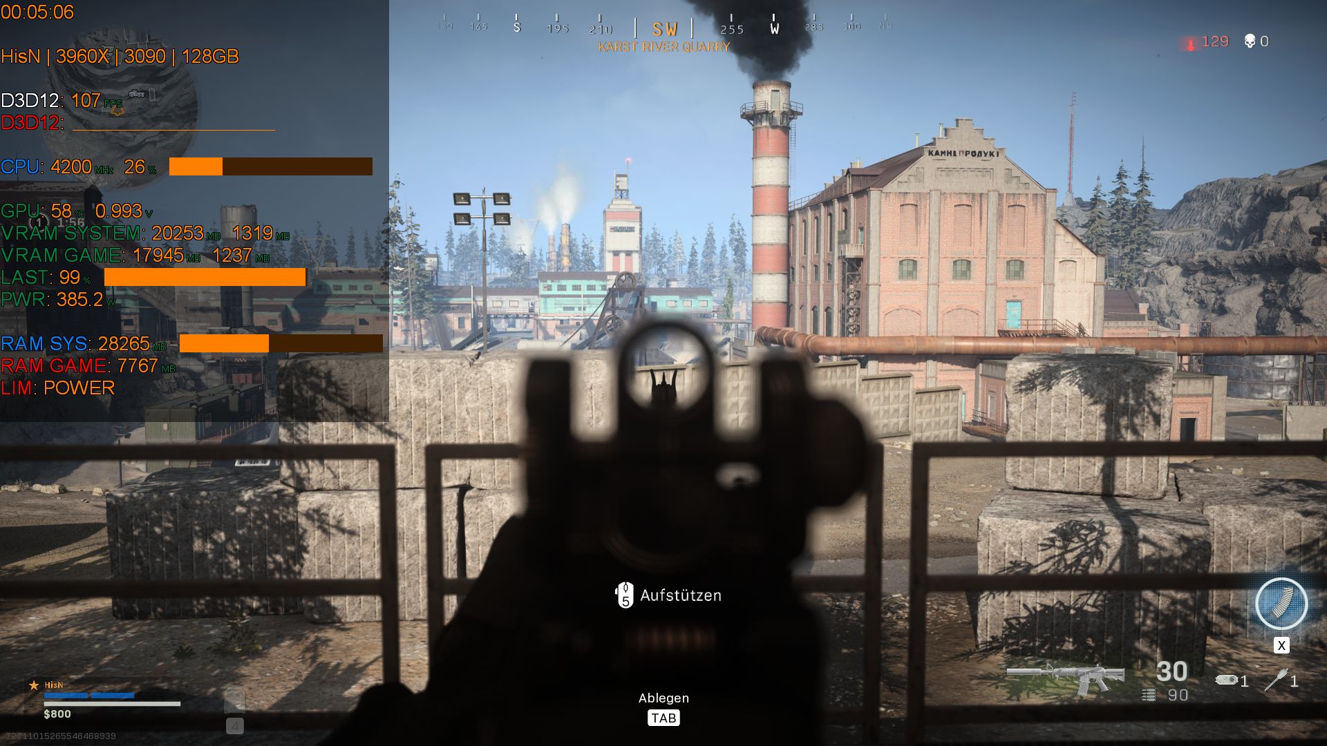

Nur zum Vergleich. Mein AMD stemmt auch nicht viel mehr, zeigt aber das es ruhig ein paar Kerne mehr sein könnten bei Dir und diesem Game.
Der 3600X und Warzone, in Kombination mit einer 3080.
Ganz schlechte Kombi in 1080p :D
Da bremst der 3600X gewaltig und das sieht man auch bei der CPU Auslastung - aber das hätte ich dir auch ohne dem Screenshot sagen können.
Und 152FPS sind jetzt nicht so unspielbar oder?
