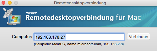

Hi,
ich versuche mit dem Programm [URL="http://www.microsoft.com/de-de/download/details.aspx?id=18140“]„Remotedesktopverbindung für Mac“[/URL] auf meinen alten Windows Rechner vom Mac aus zuzugreifen.
Beim PC ist Windows 7 drauf und die Remotedesktopverbindung aktiviert. Beide Geräte befinden sich im selben Netzwerk.
Sowohl den PC-Name, als auch die IP(welche ich aus der FritzBox Oberfläche entnommen habe) möchte das Programm nicht akzeptieren.
Wo könnte mein Problem liegen?

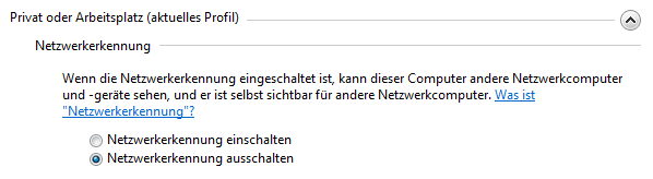

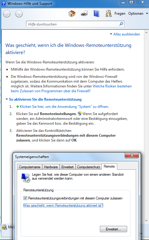

Das sollte aber nicht passieren, laut der Windows-Hilfe:
Auf der Fritzbox ist die uPnP Portfreigabe aktiviert. (Falls das irgendetwas bringt)

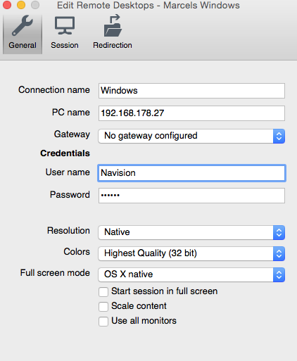

Ja die App habe ich auch, aber auch hier kein Erfolg. Kann aber auch daran liegen, dass ich nicht genau weiß, was ich eintragen muss:
So geht es jedenfalls nicht.

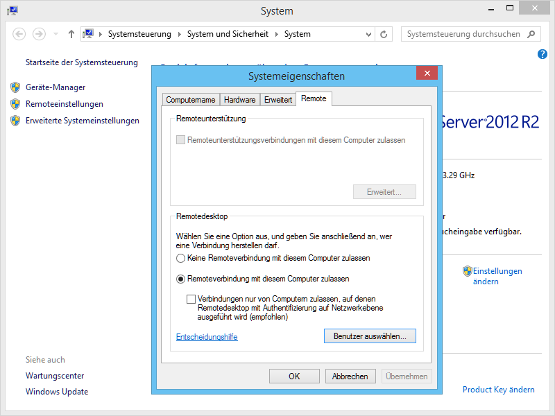

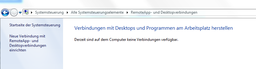

Guck erstmal in der Systemsteuerung unter System und dann links bei Remoteeinstellungen ob auch wirklich die Remotedesktopverbindung zugelassen wurde. Deaktiviere die Authentifizierung auf Netzwerkebene. Füge am besten auch noch unter "Benutzer auswählen..." explizit die Benutzer hinzu, denen der Remotezugriff erlaubt werden soll. Schaue dann in der "Windows-Firewall mit erweiterter Sicherheit" unter "Eingehende Regeln", ob dort die Regeln für Remotedesktop aktiviert sind (nur Domäne, nicht öffentlich).
War das das, was ich im 3. Post gezeigt habe? Wenn nicht, meinst du das hier?
Das da?
Wo genau geht das?

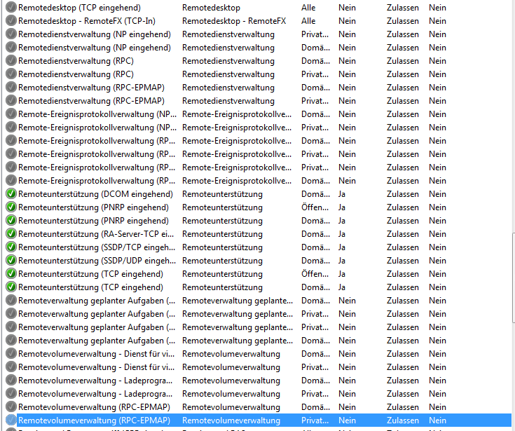

Weis nicht recht, was du genau meinst:
Danke!
Letzter Screenshot, oberster Punkt "Remote Desktop (TCP eingehend)" ist bei dir nicht aktiviert, das kann nicht klappen. Stell es so ein, dass die Windows Firewall für Private Netze den Zugriff erlaubt.
Erledigt.. gleiches Problem :S
Diesen Punkt gibt es bei mir nicht :s
Nur das obere, was bei dir deaktiviert ist, ist bei mir aktiviert. Mehr Möglichkeiten hab ich nicht. Woran liegt das?
