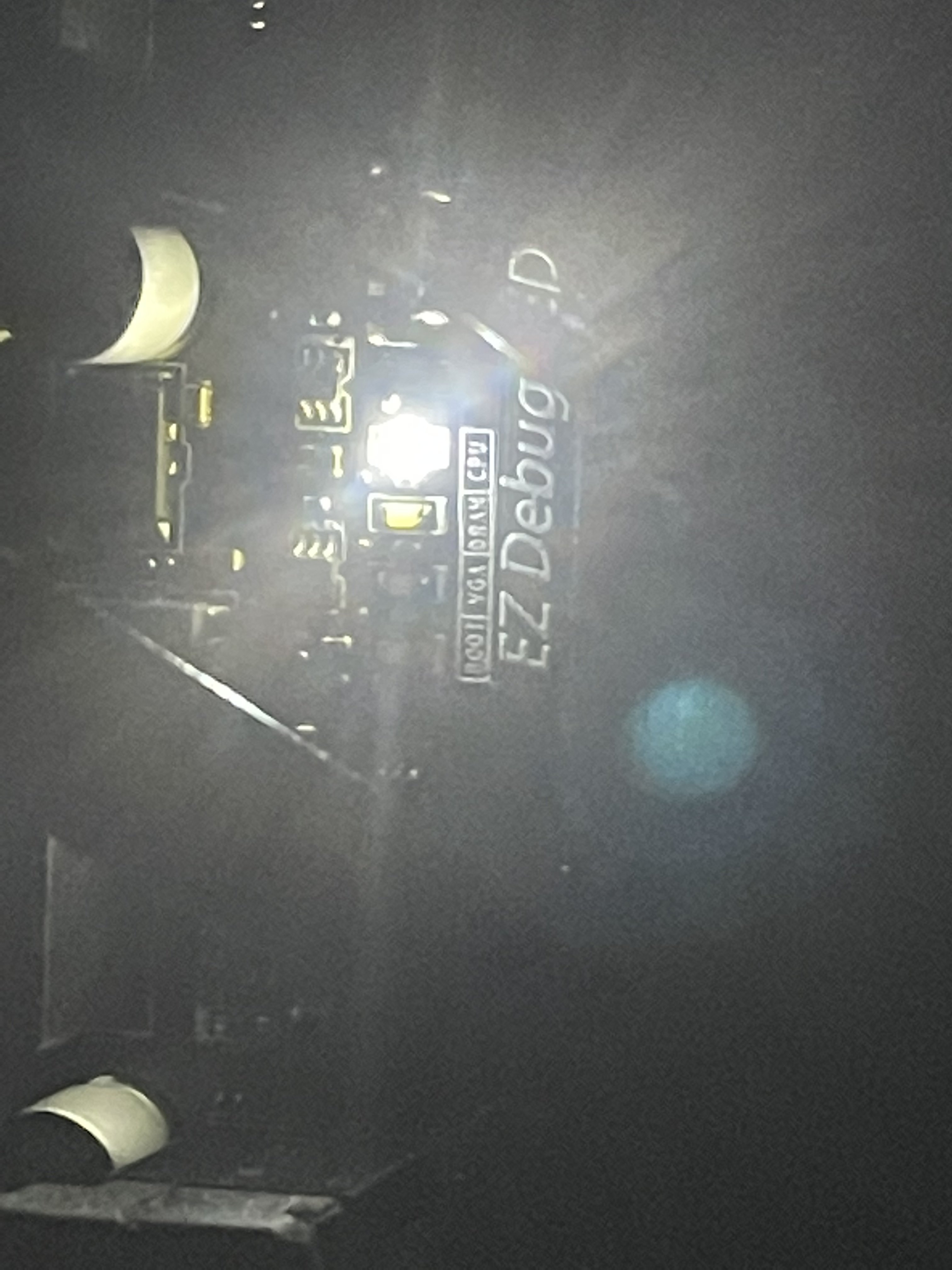

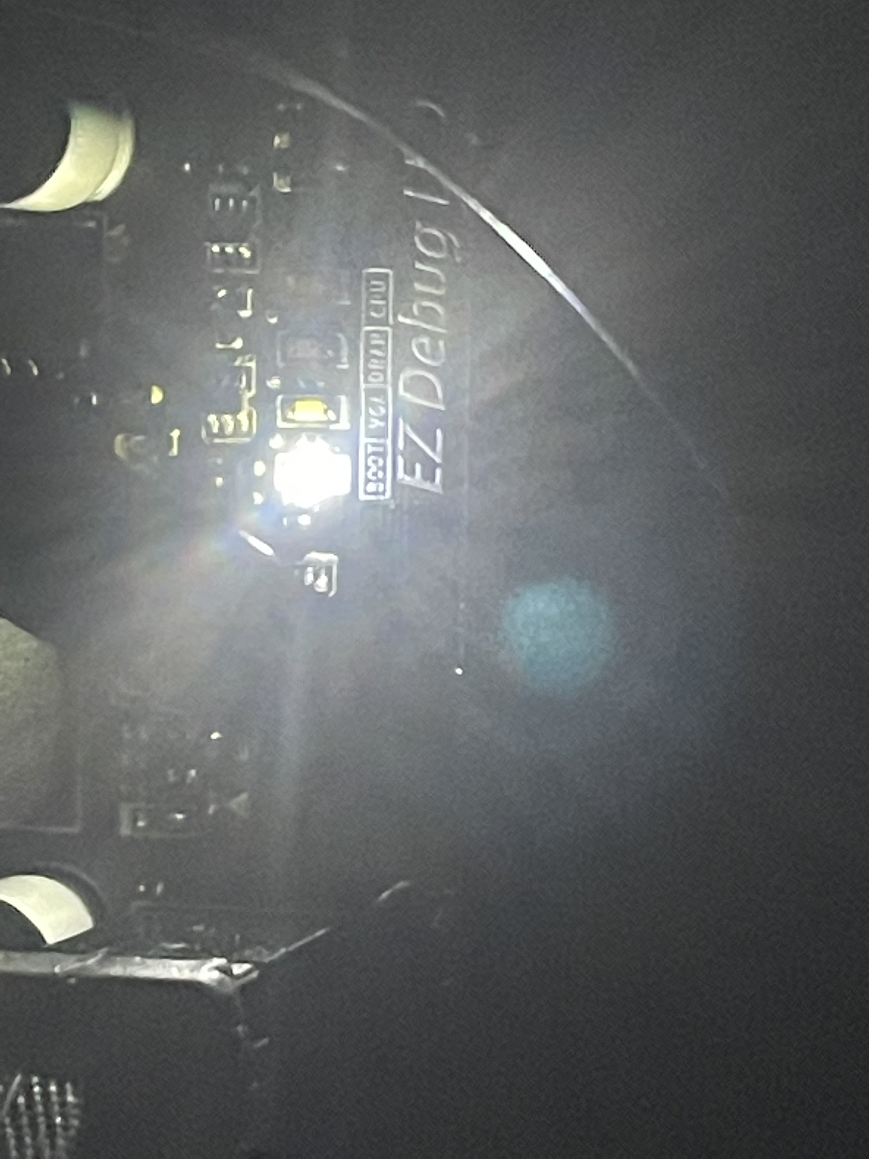

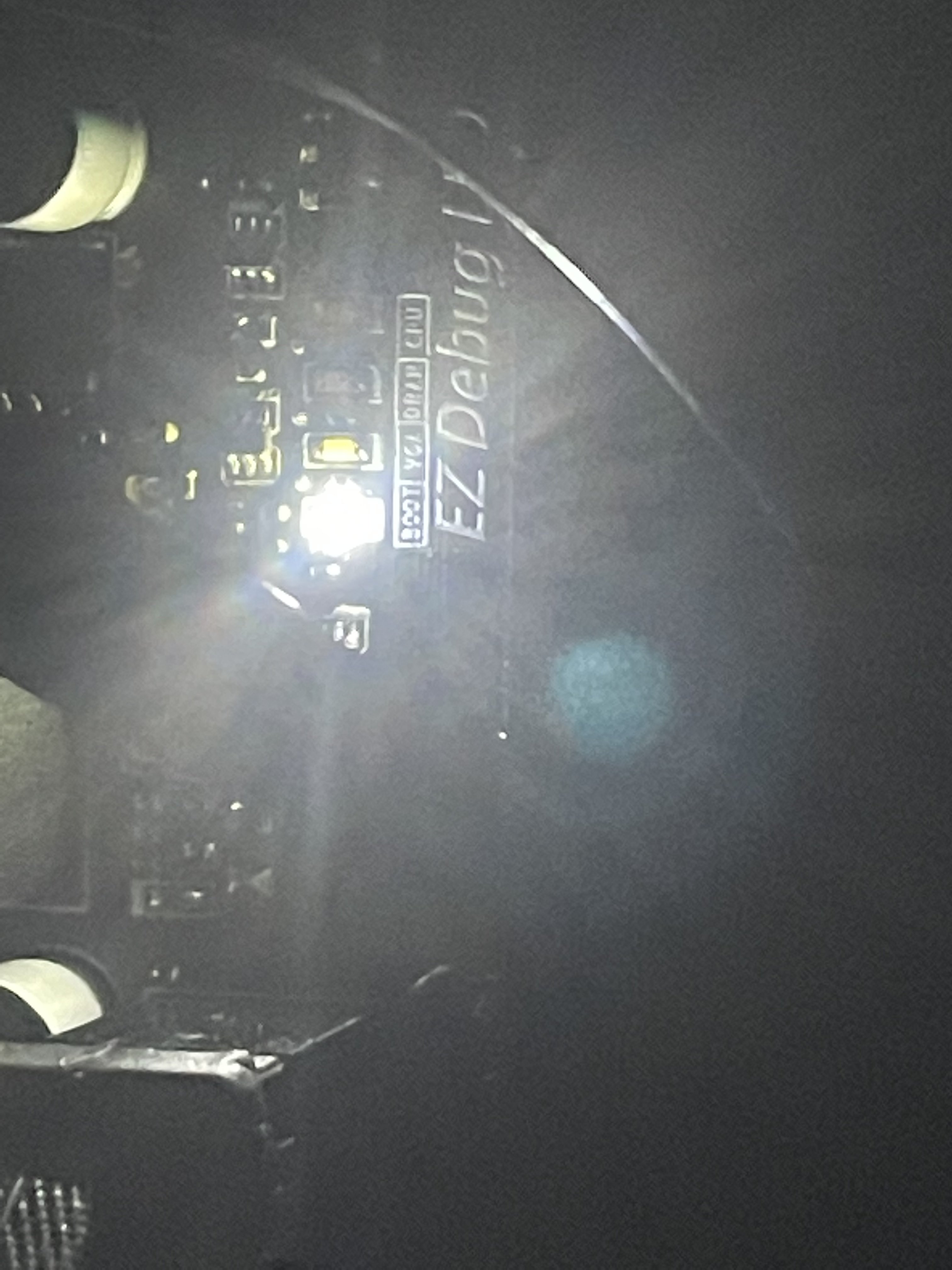

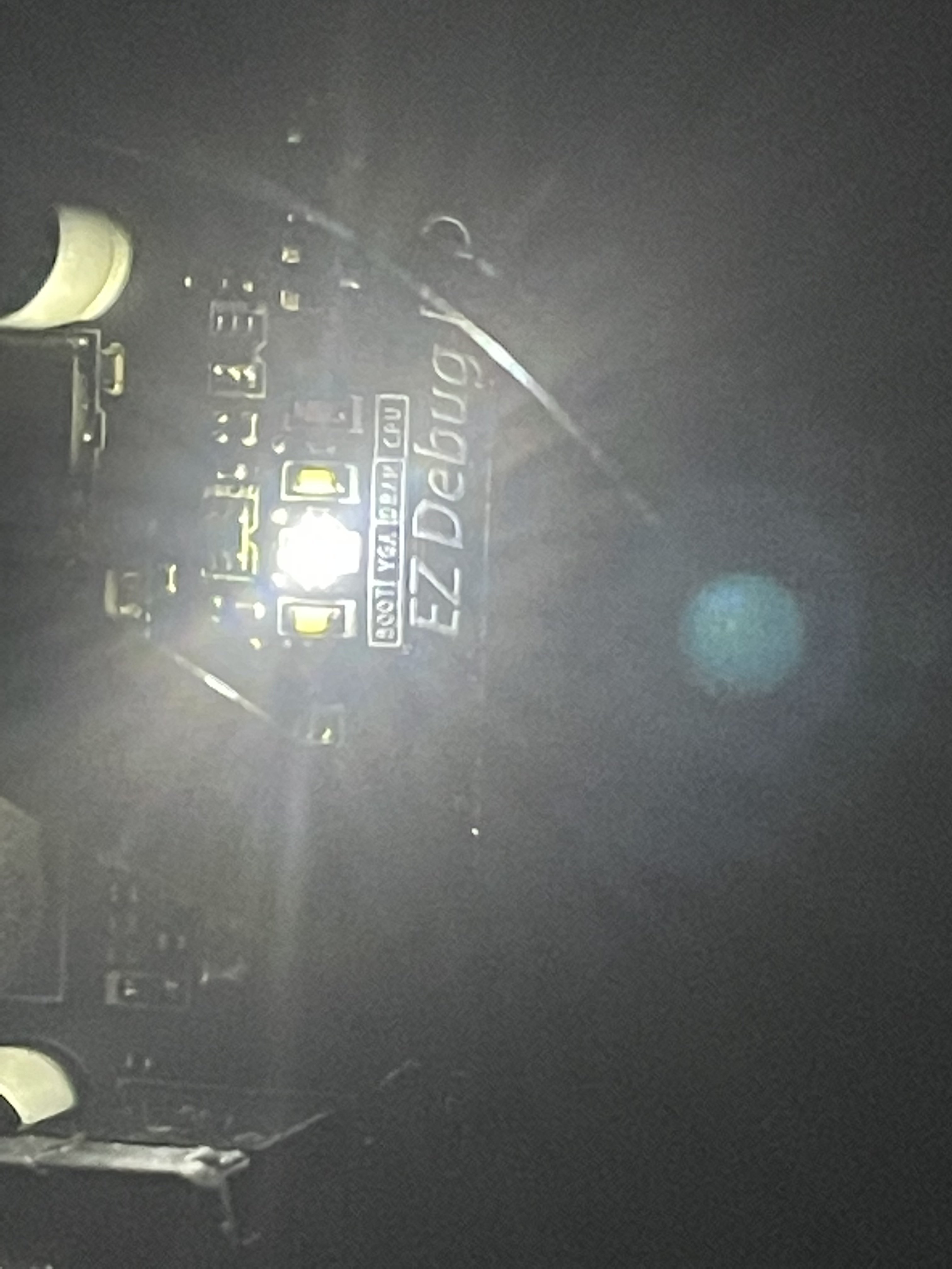

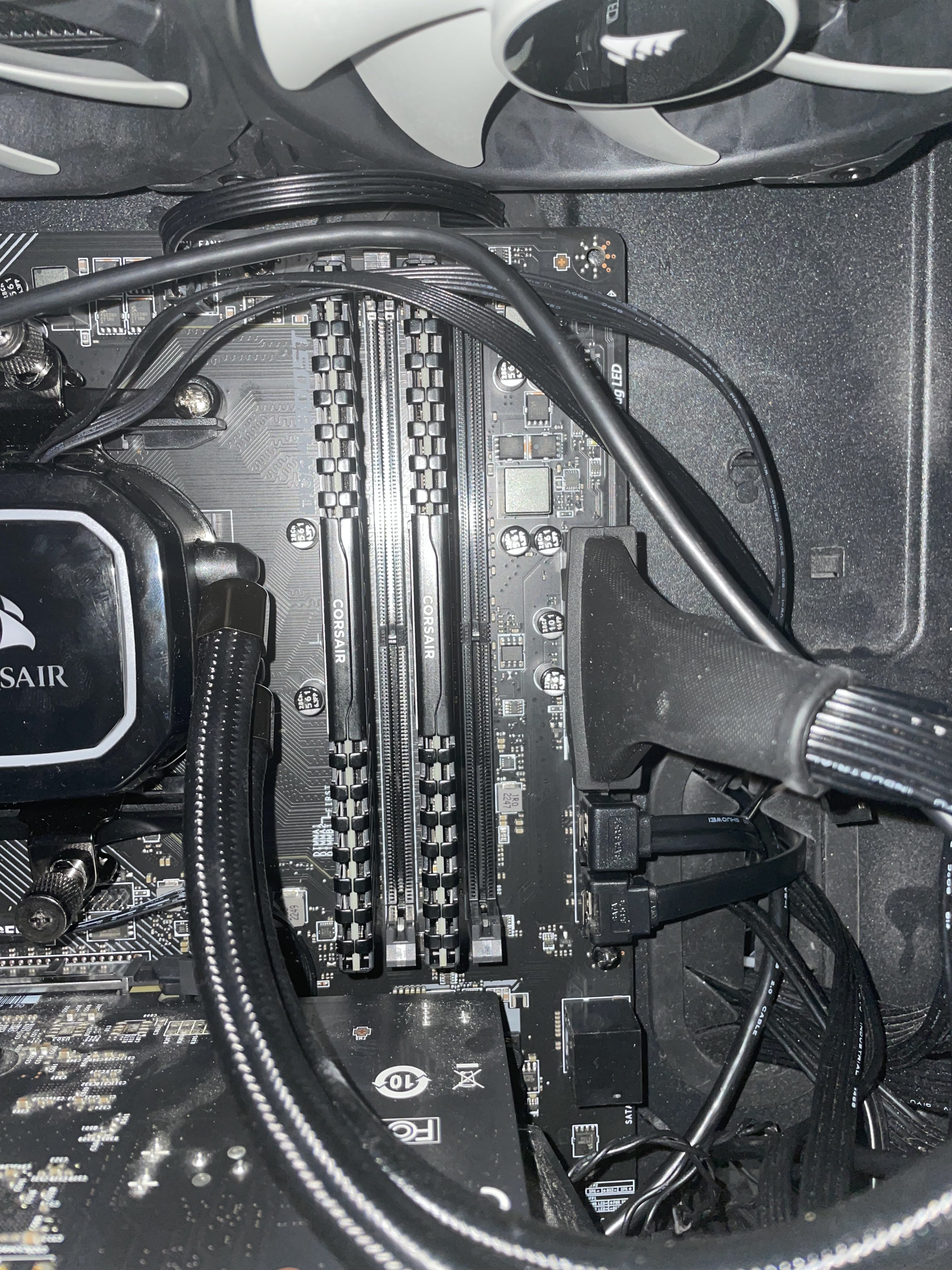

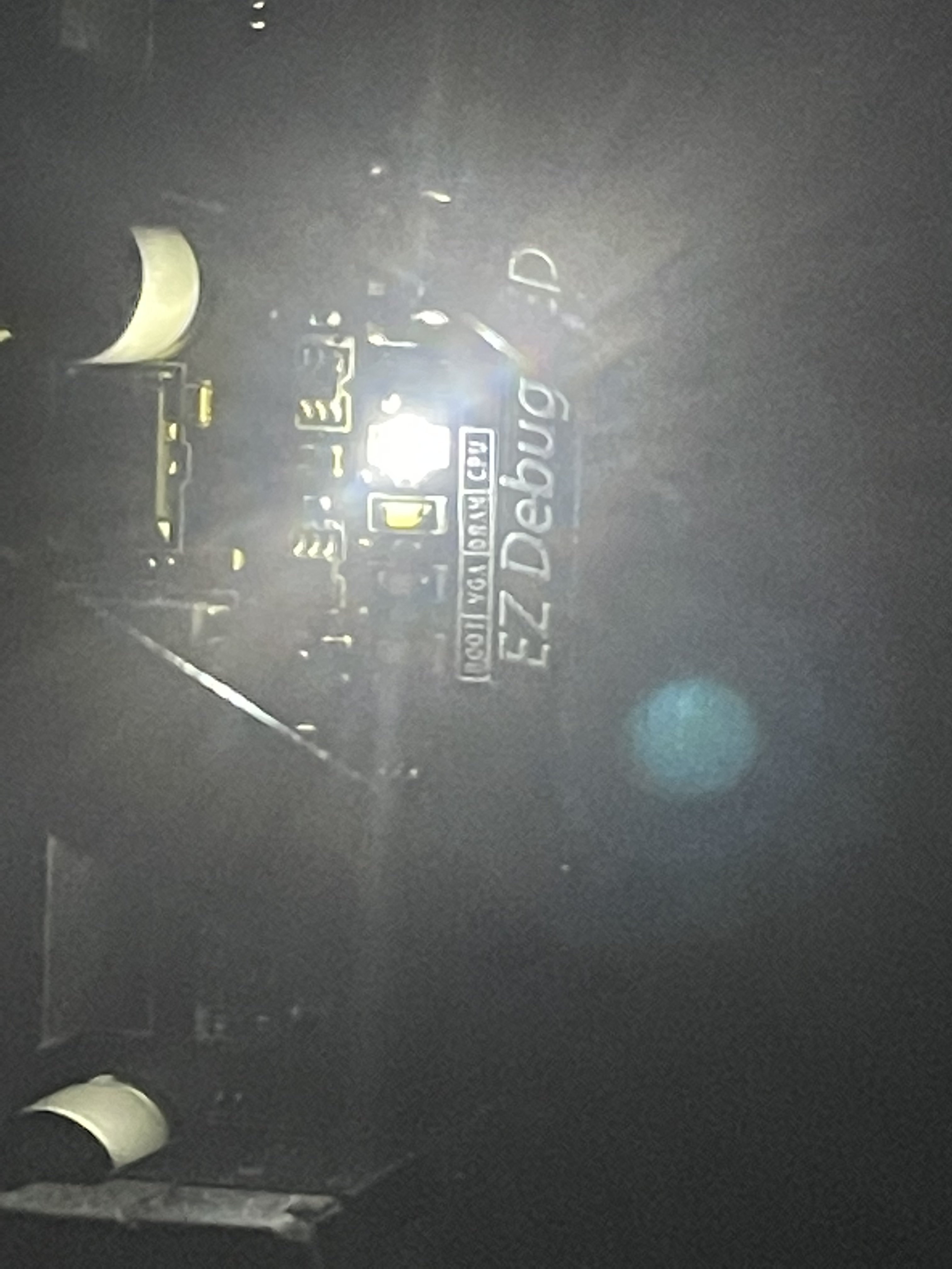

Ich habe mein PC Komponenten auf gerüstet und jz leuchtet beim starten die Ez-debug-LED direkt beim starten.1Die CPU-leuchtet Leuchtet kurz dann geht alles aus nach 2 Sekunden leuchtet die 2 VGA-leuchtet und direkt die 3 Boot-leuchtet nach einer Zeit leuchtet die 4 CPU-leuchtet (1-2min) wieder und die bleibt aber die Leuten nicht alle gleichzeitig. Ich komme auch nicht ins BIOS bekomme kein Bild
Prozessor: von 5 3600 zu 5 5600
Grafikkarte: 1660 super
Mainbord: MSI B550 Pro-VDH MAX zu MSI Pro B550M-P Gen3
Arbeitsspeicher: 2 Corsair Vengerance 3200MHz
Wasserkühlung: Corsair iCUE H100i RGB PRO XT
Netzteil: Silentiumpc Vero L3 500w 80PLUS Bronze

Hast du ein Bios installiert, welches den 5600 unterstützt?
Auch das 8-Pin Stromkabel für die CPU oben links angeschlossen?

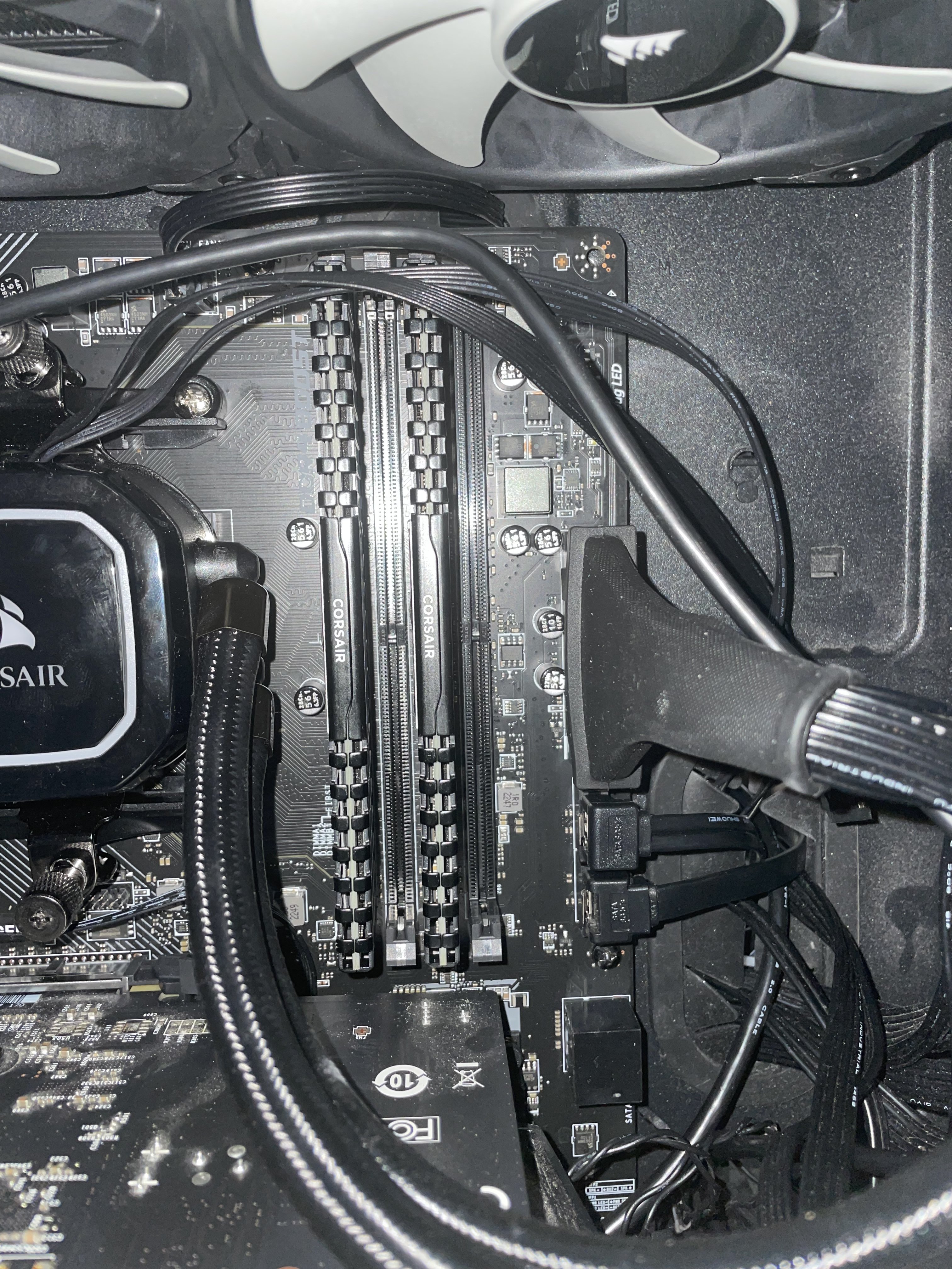

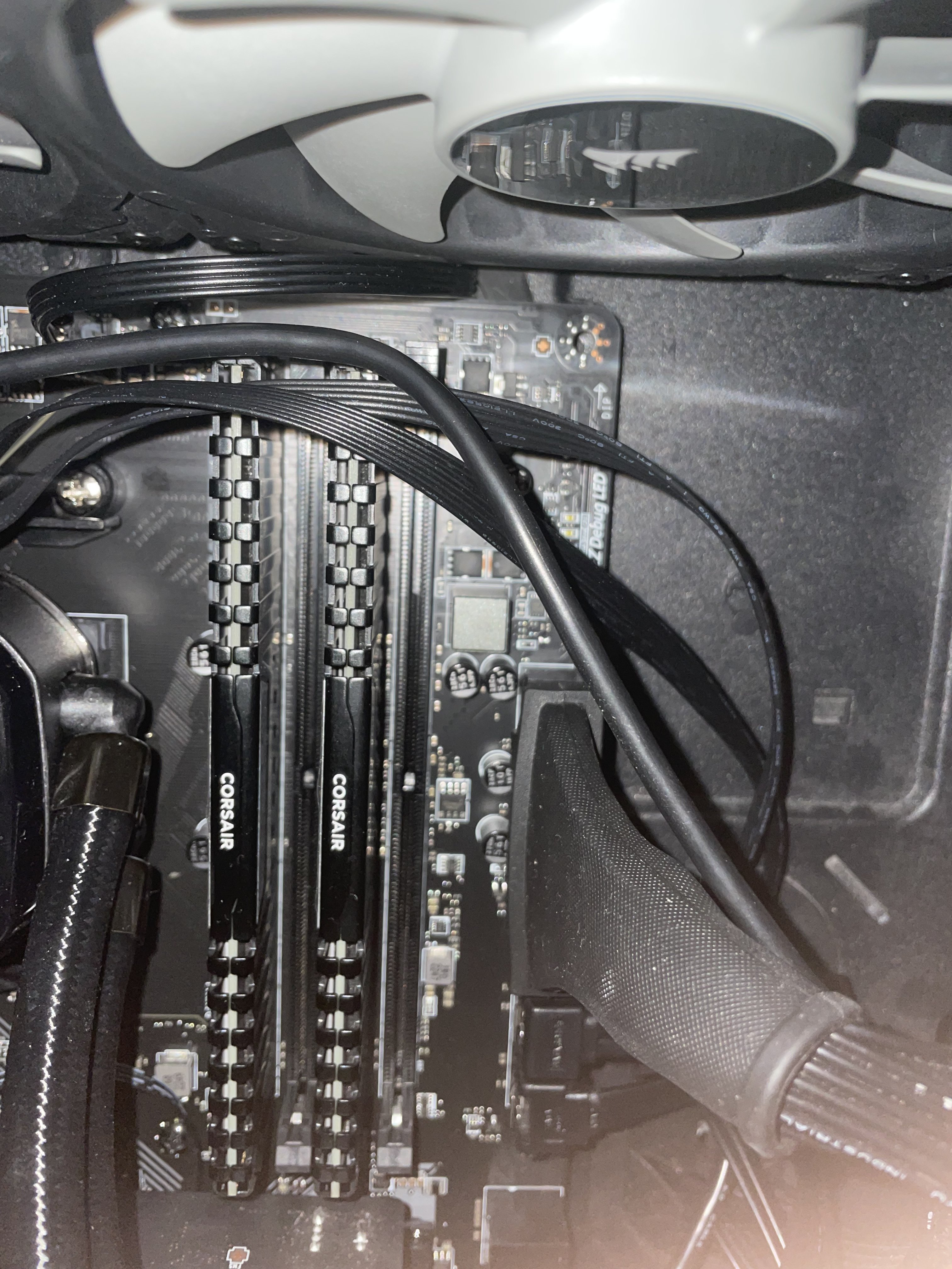

Ach ja: Die DRAM LED leuchtete nicht? Korrekten sitzt der Speicherriegel in A2 und B2 prüfen.

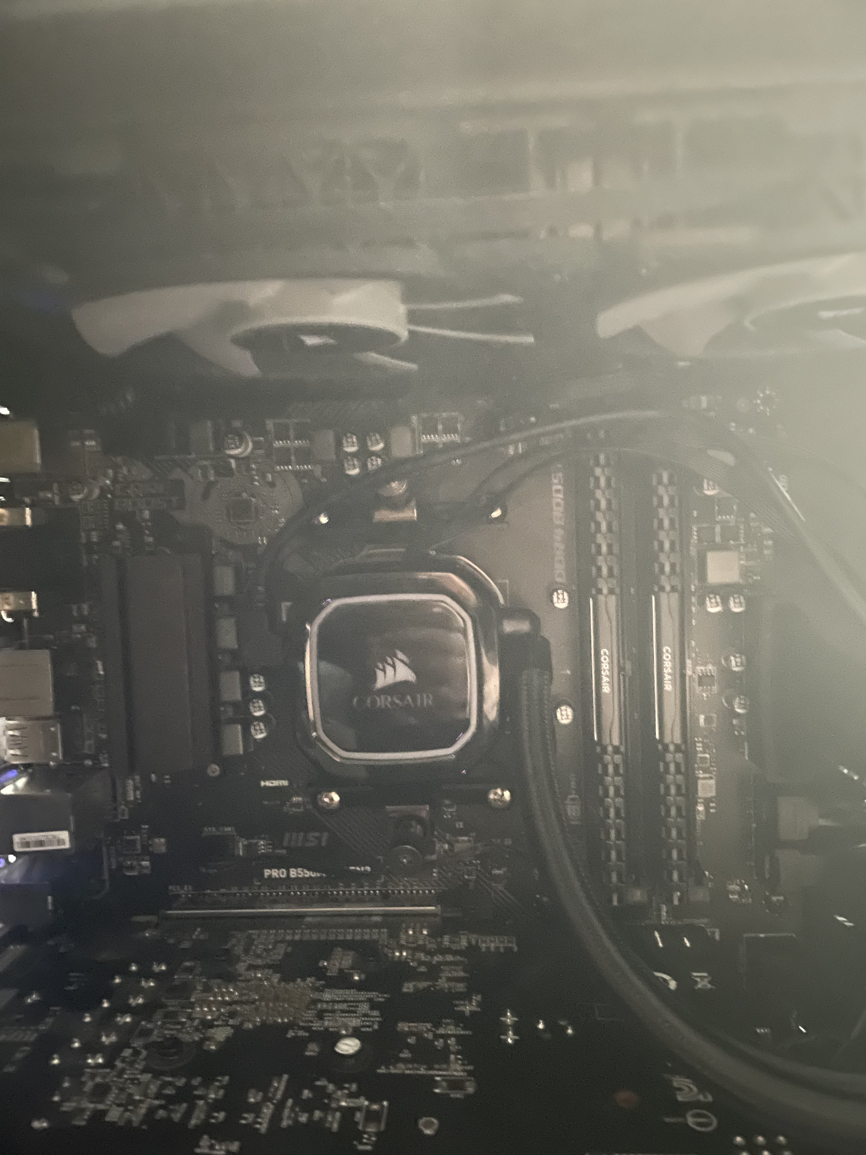

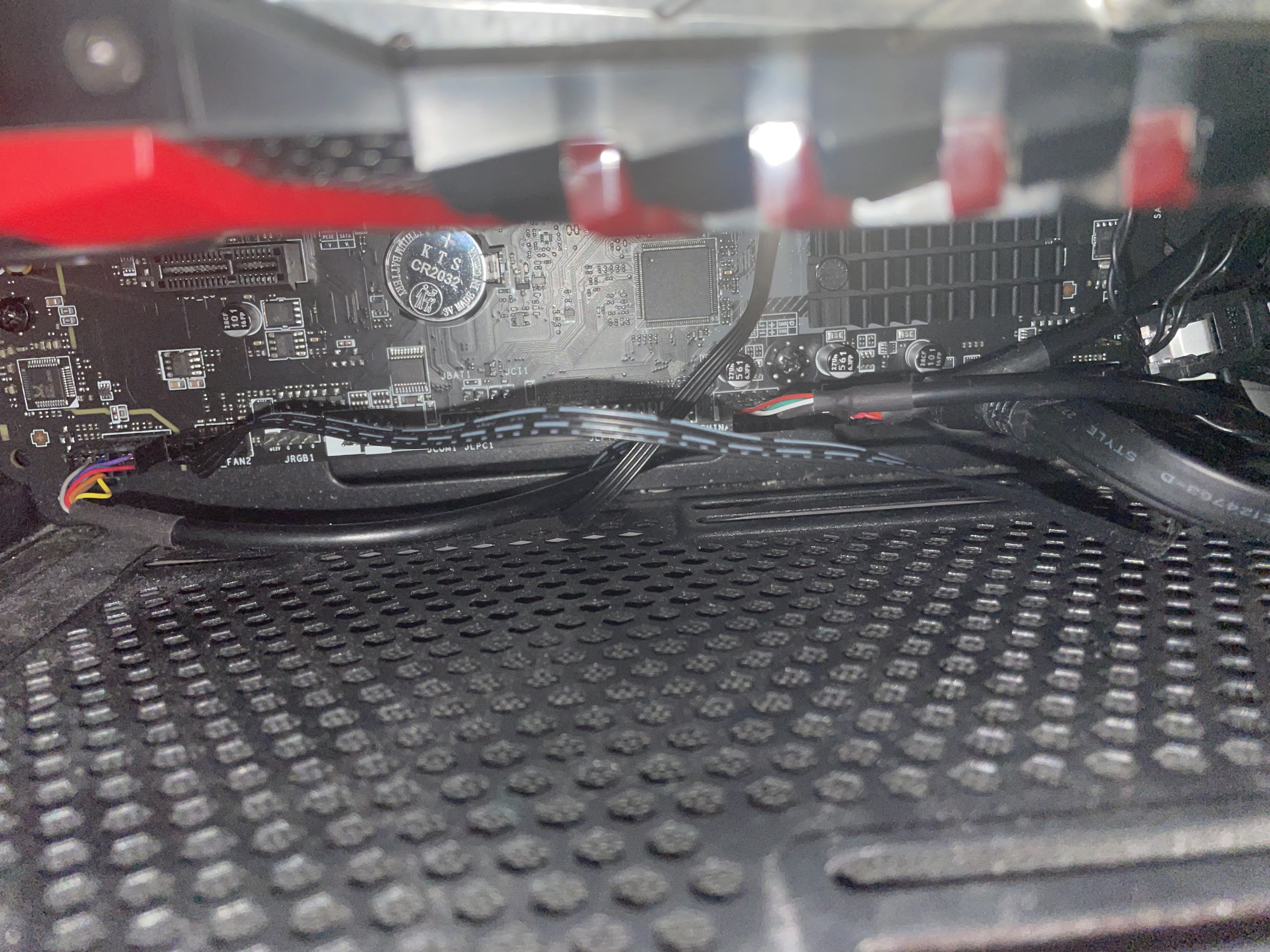

Zeige uns mal Bilder vom inneren des PC.

Ne die leuchtet nicht
Drück die Speicherriegel noch mal kräftig, aber nicht zu kräftig in die Slots. Die Haltenasen müssen in die Kerben von den Riegeln einschnappen.

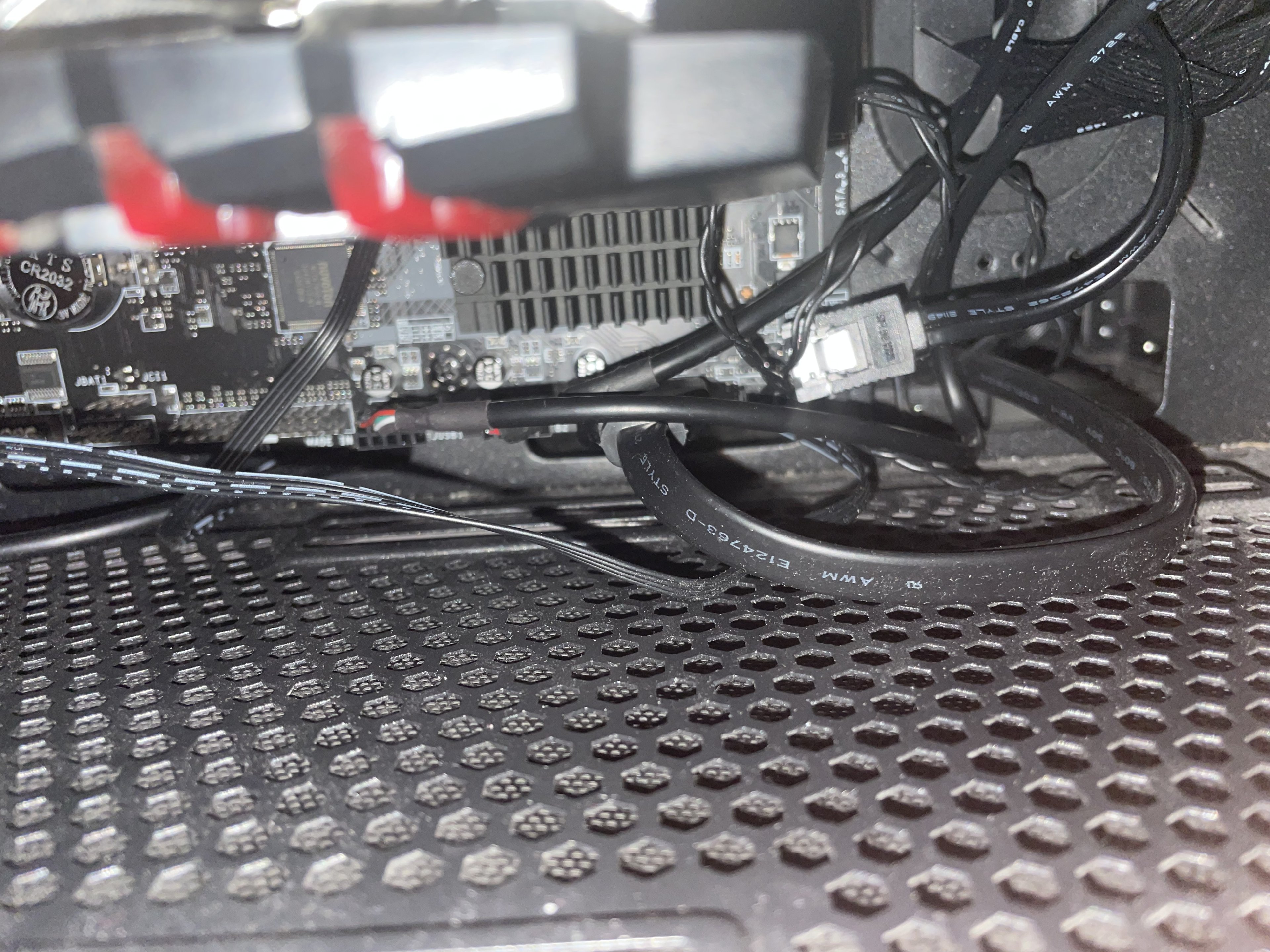

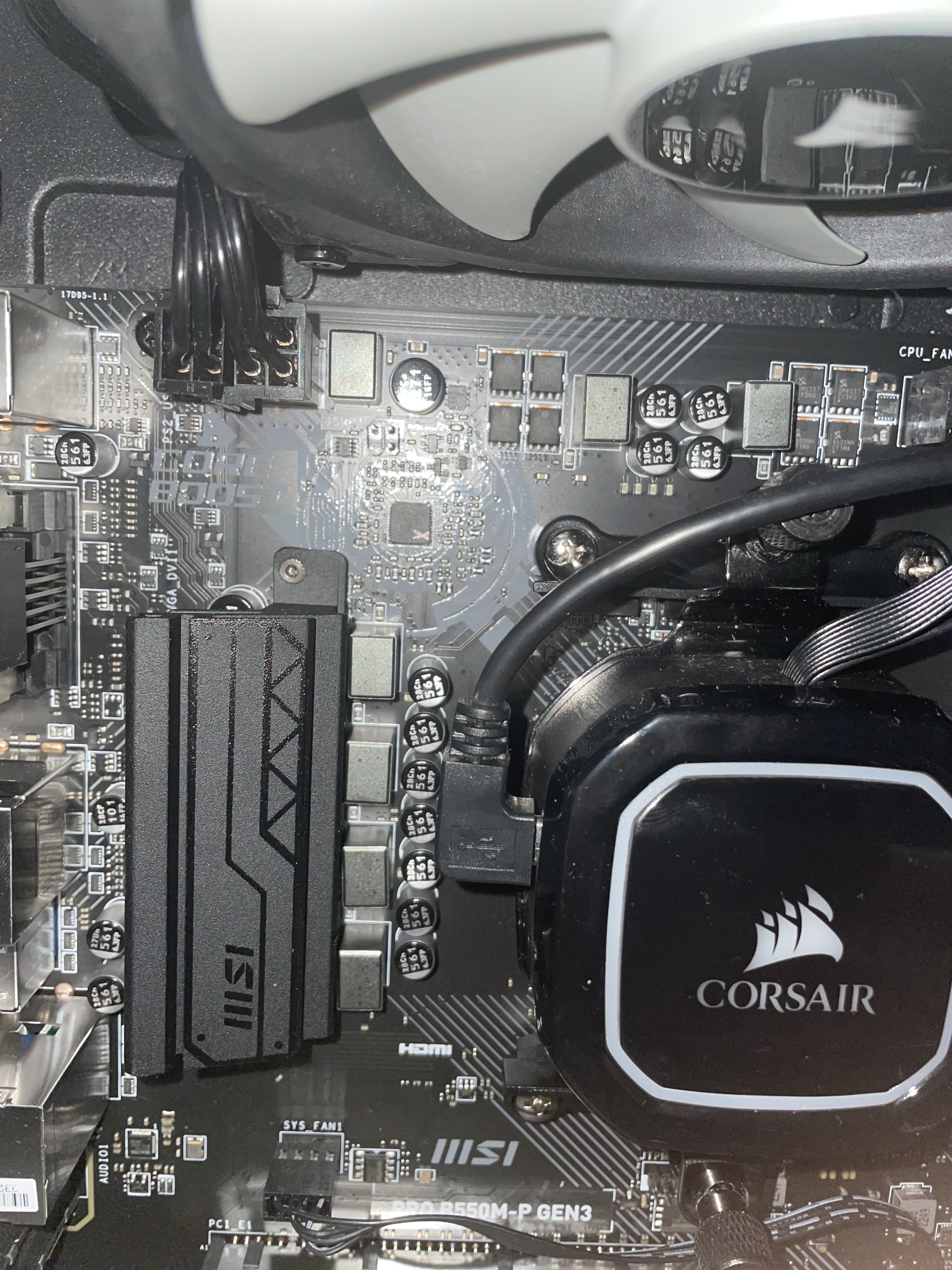

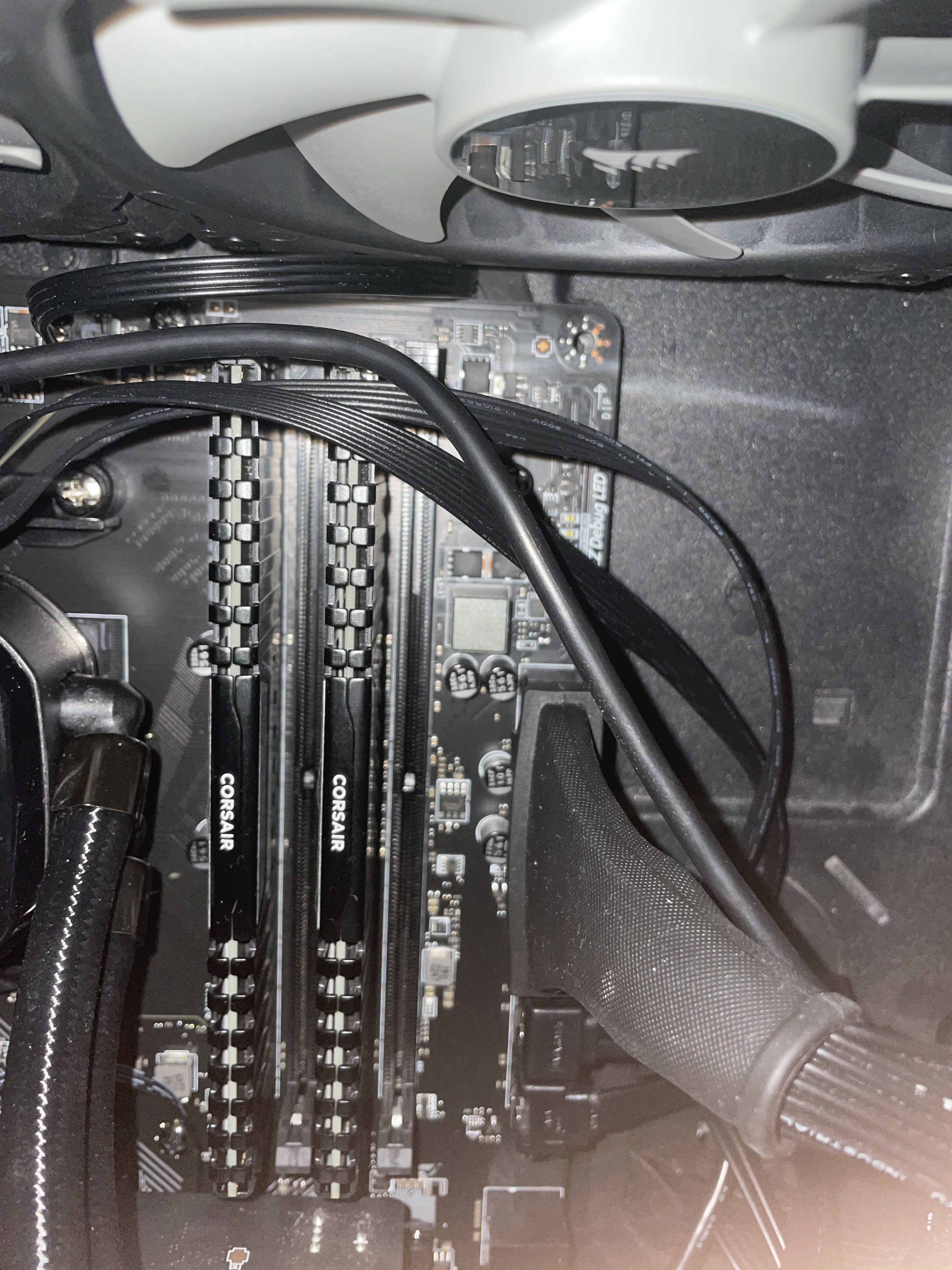

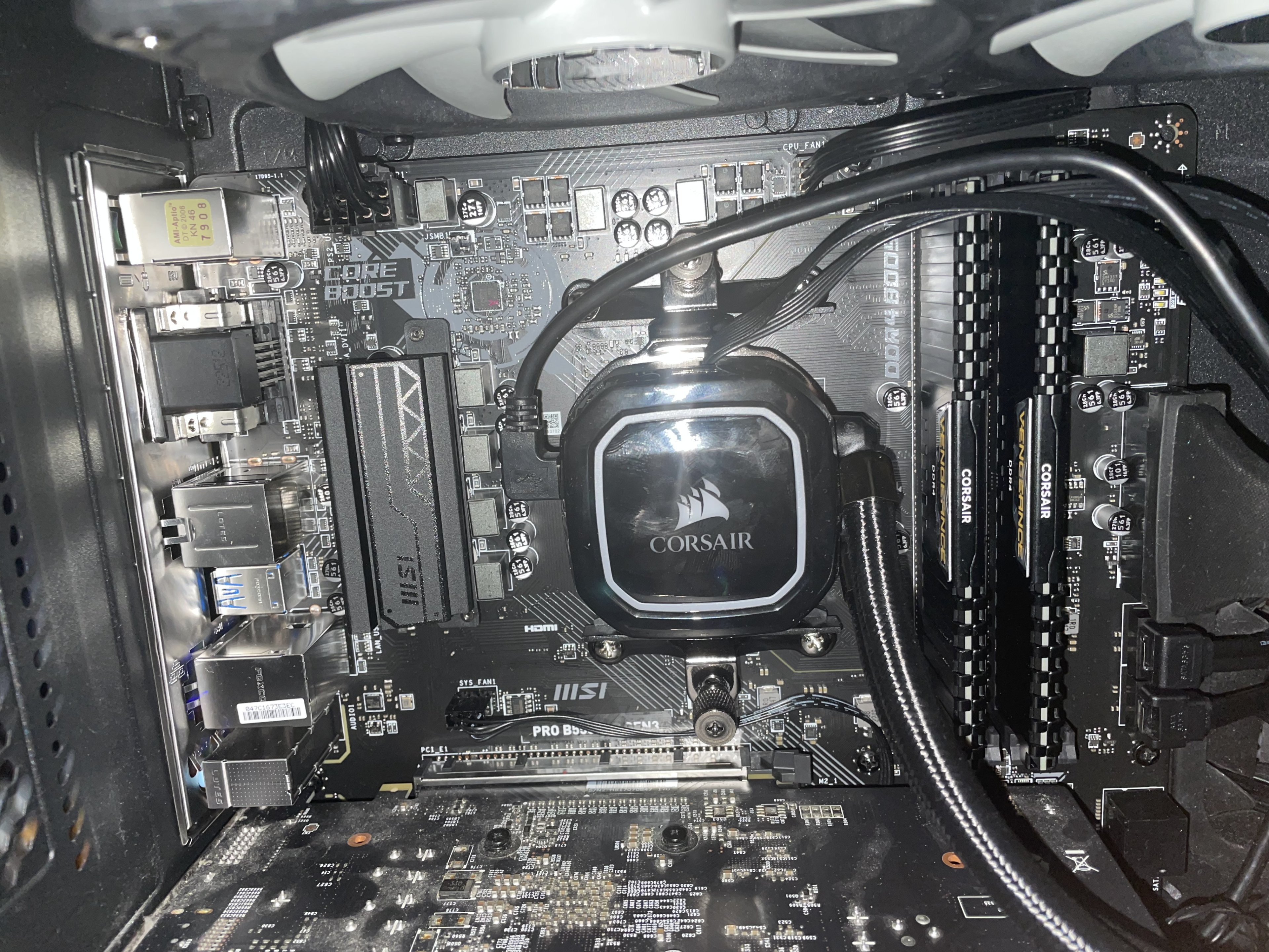

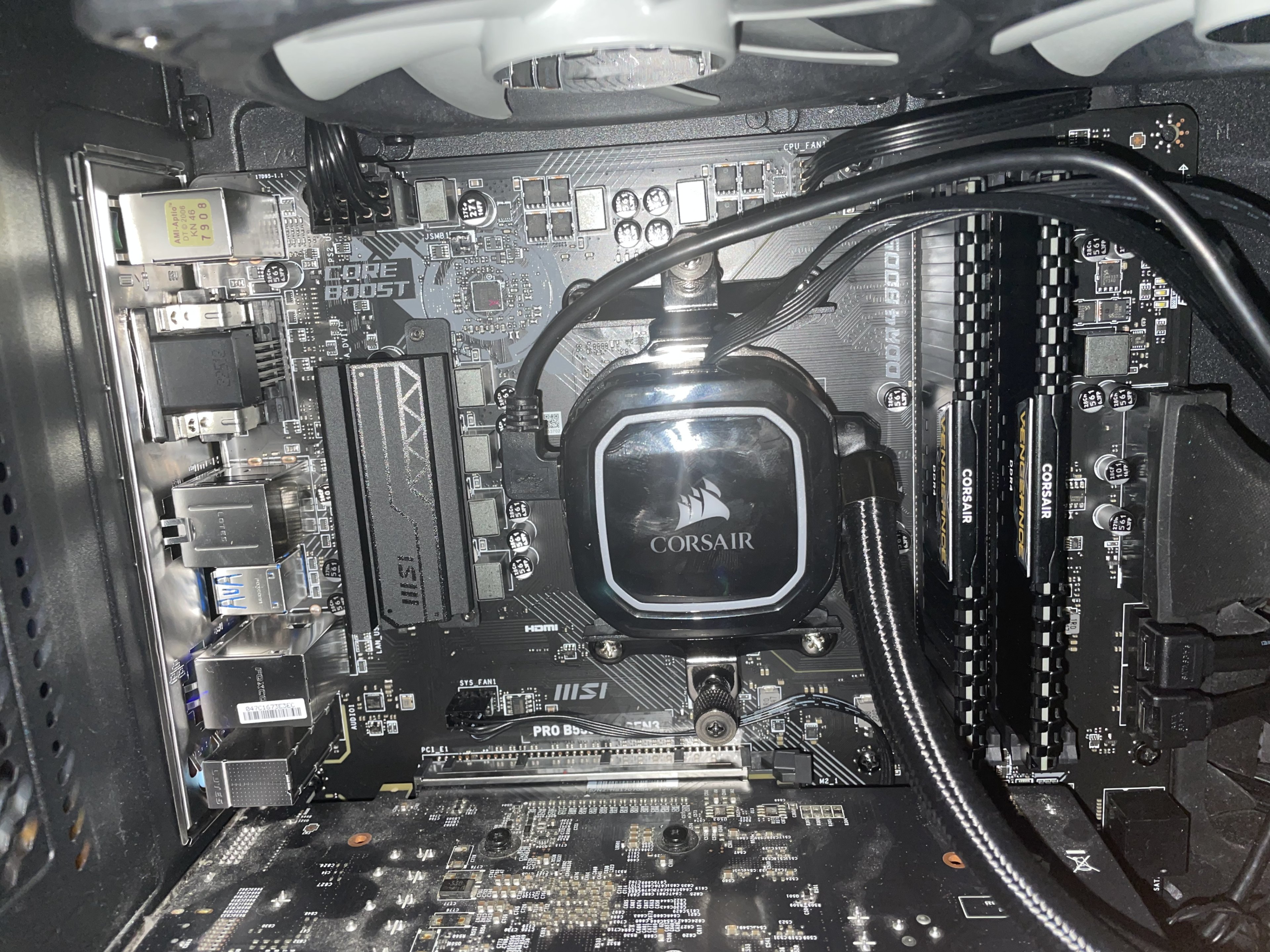

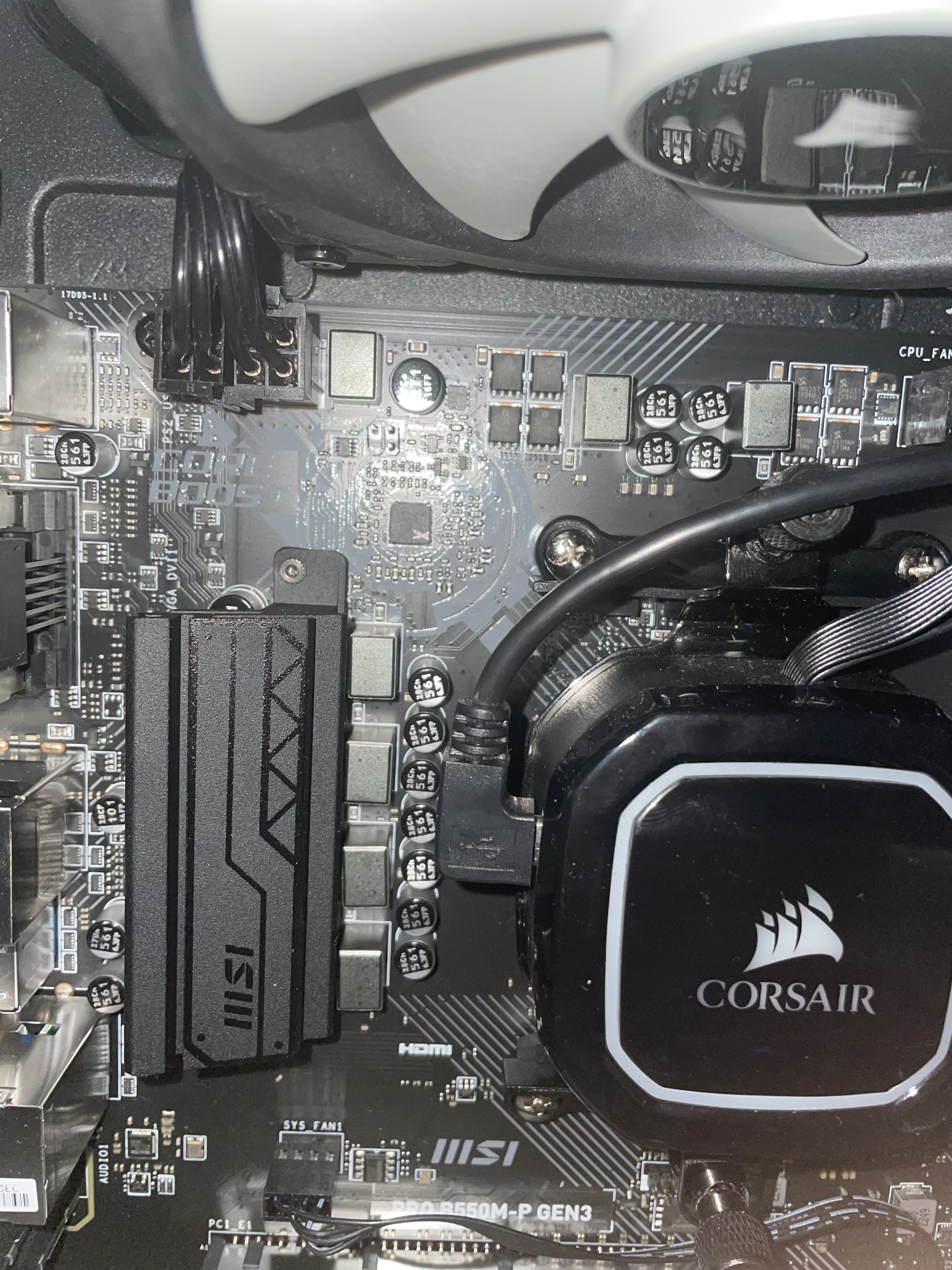

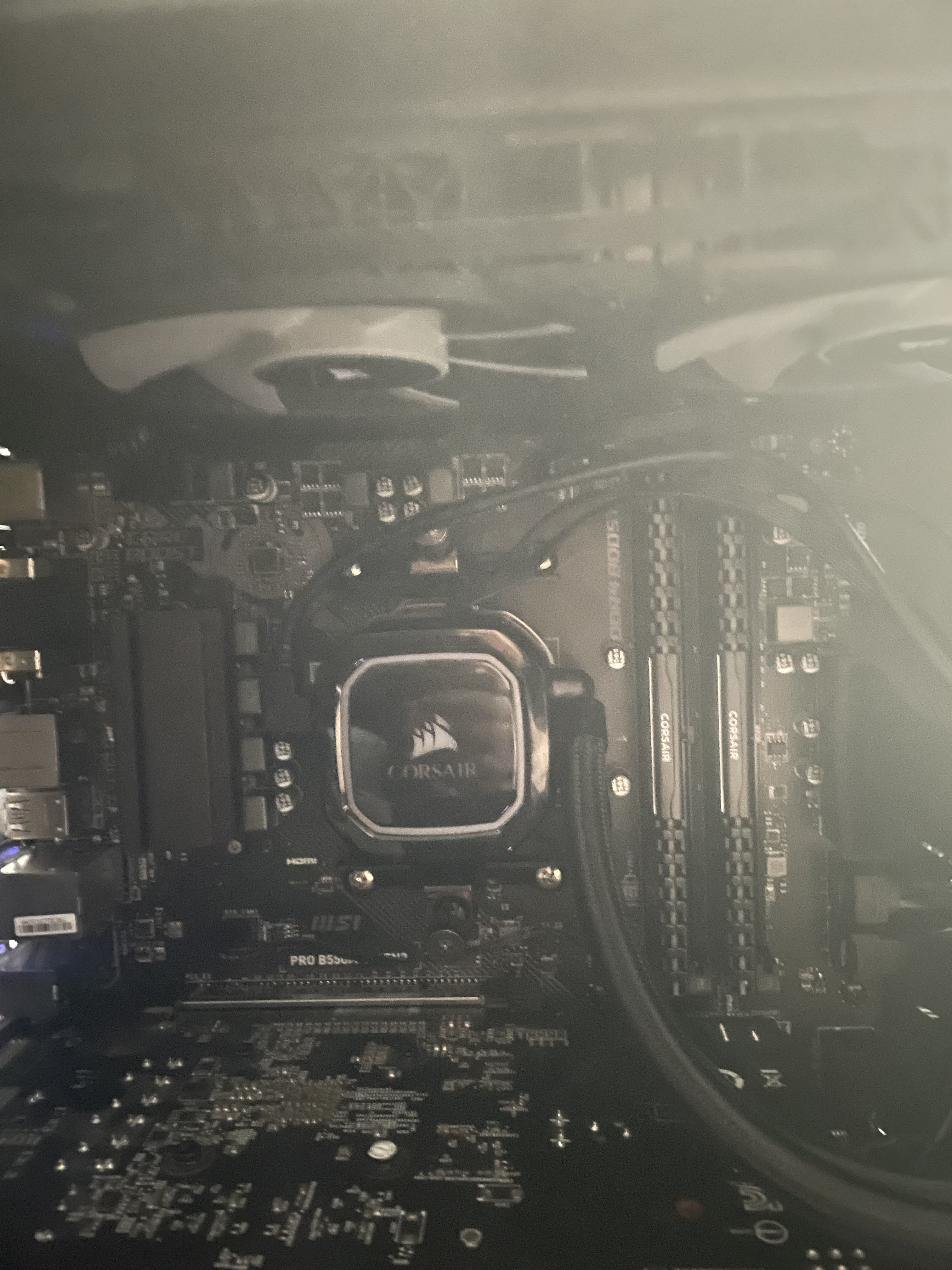

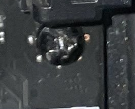

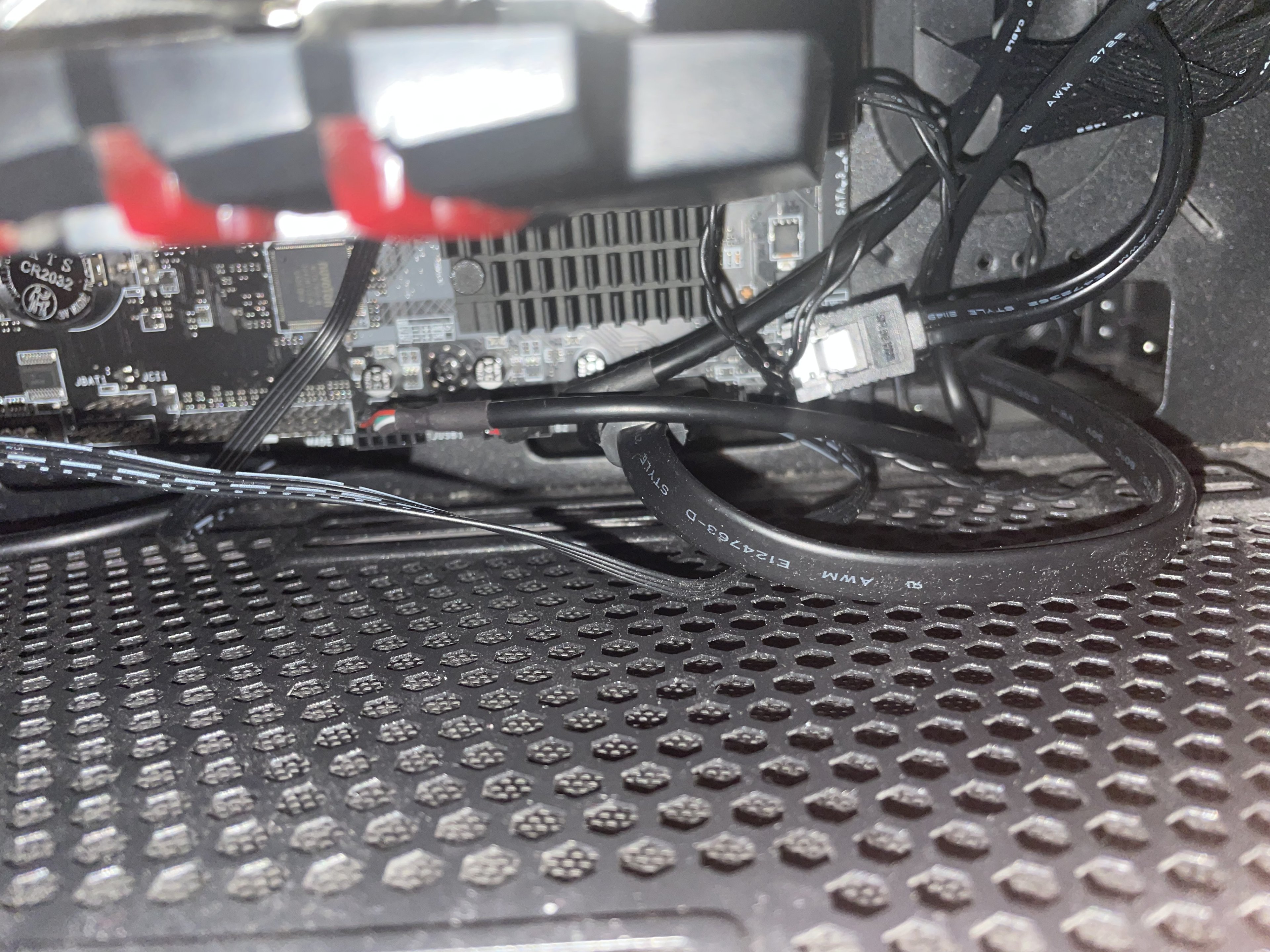

CPU Spannungsversorgung sitzt nicht richtig, RAM falsch gesteckt....restliche Bilder zu unscharf für mich

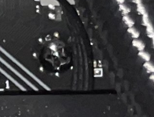

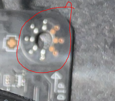

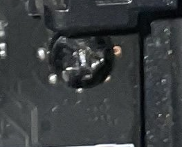

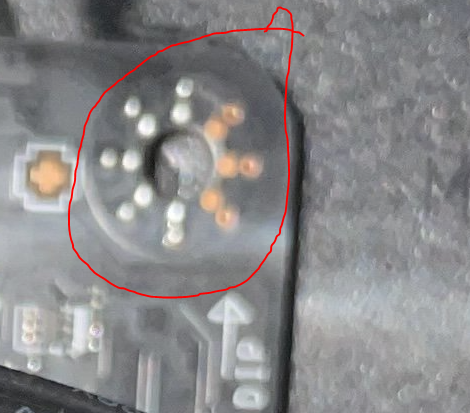

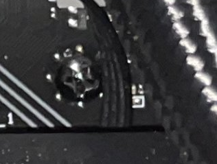

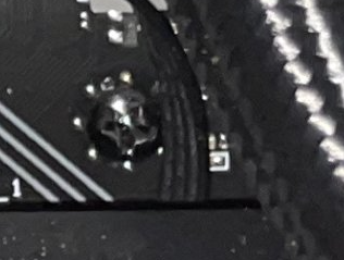

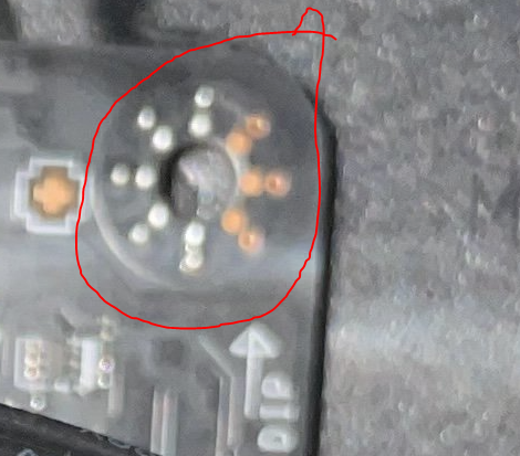

Da sind keine Schrauben in deinem Mainboard. Auch sieht das fast so aus, als wären keine Abstandhalter gesetzt. Oder das Board sitzt falsch.
Und diese Schrauben sehen nicht aus, wie solche, welche ins Board gehören:
Zudem stecken deine RAM Riegel in den falschen Slots.
Reaktionen: Restart001, PCTüftler, fixedwater und eine weitere Person
Sieht wie eine größere Baustelle aus bei dir....vielleicht mal nachfragen ob wer helfen kann
CU
redjack
Anhang anzeigen 1353582 Anhang anzeigen 1353583
Ok danke warte ich guck kurz
Die Speicherriegel um einen Slot nach rechts versetzen (A2 und B2).

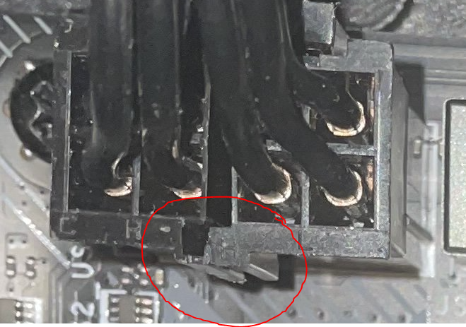

CPU-Spannungsversorgung sieht nicht richtig eingesteckt aus.
Keine Abstandshalter? Keine Schrauben bzw. die Richtigen verwendet?

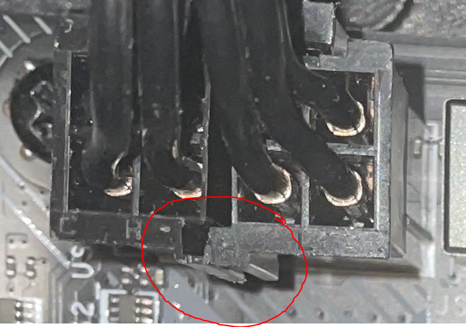

Noch als Nachtrag wie von @Statler schon angesprochen, die beiden Stecker sind nicht richtig drin. Sieht man auch daran, dass die zu verbindenden Haltenasen gar nicht eingerastet sind:
Ich würde dir dazu raten, dir auf der Helferliste jemanden zu suchen, der das mit dir anpackt.
