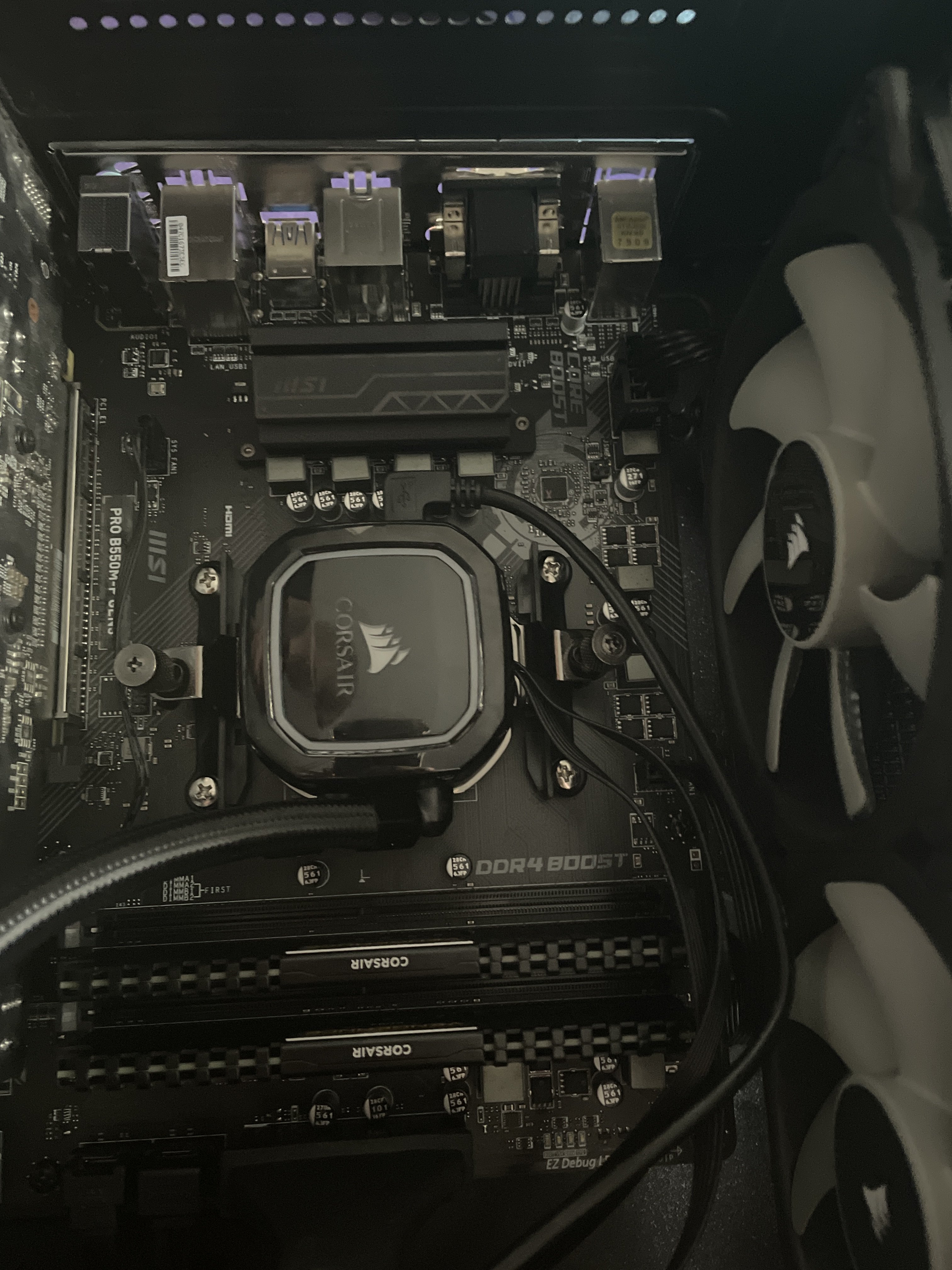

Ich bekomme die CPU-Spannungversorung nicht fester und die Speicheriegel habe ich jz eins nach rechts gemachtDarklordx schrieb:Die Speicherriegel um einen Slot nach rechts versetzen (A2 und B2).

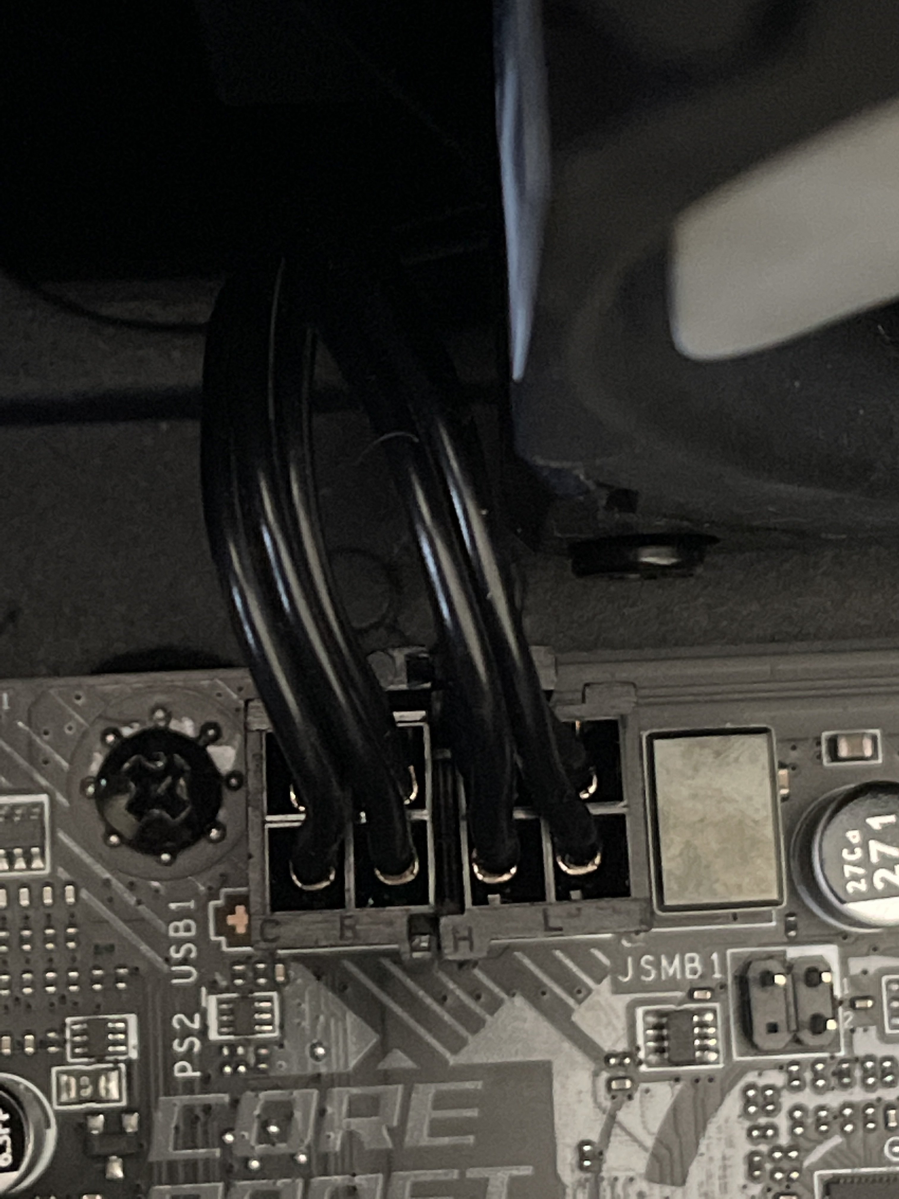

CPU-Spannungsversorgung sieht nicht richtig eingesteckt aus.
Keine Abstandshalter? Keine Schrauben bzw. die Richtigen verwendet?

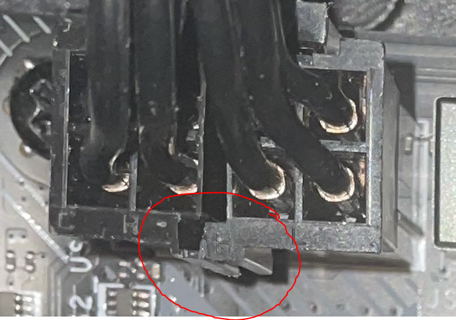

Captain Mumpitz schrieb:Noch als Nachtrag wie von @Statler schon angesprochen, die beiden Stecker sind nicht richtig drin. Sieht man auch daran, dass die zu verbindenden Haltenasen gar nicht eingerastet sind:
Ich würde dir dazu raten, dir auf der Helferliste jemanden zu suchen, der das mit dir anpackt

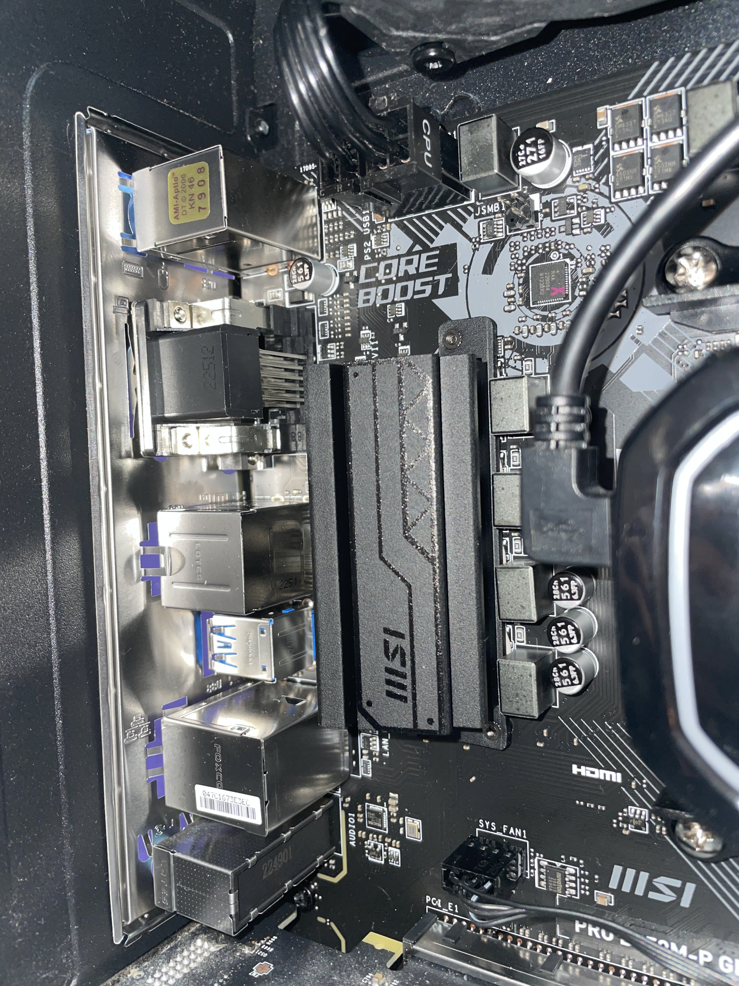

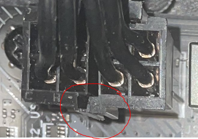

Das hier ist auch nicht gut und darf gerne mal zu Problemen führen:

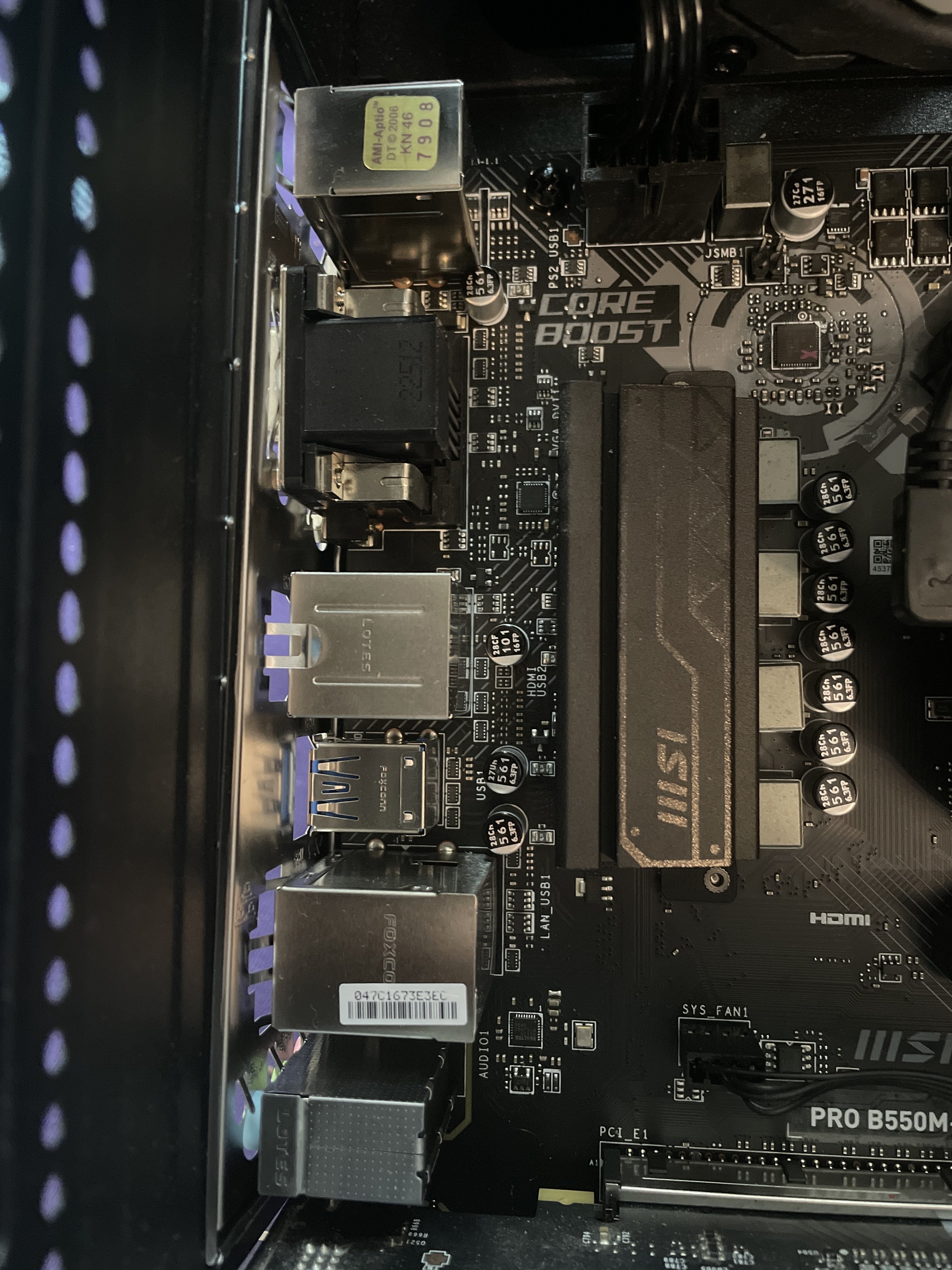

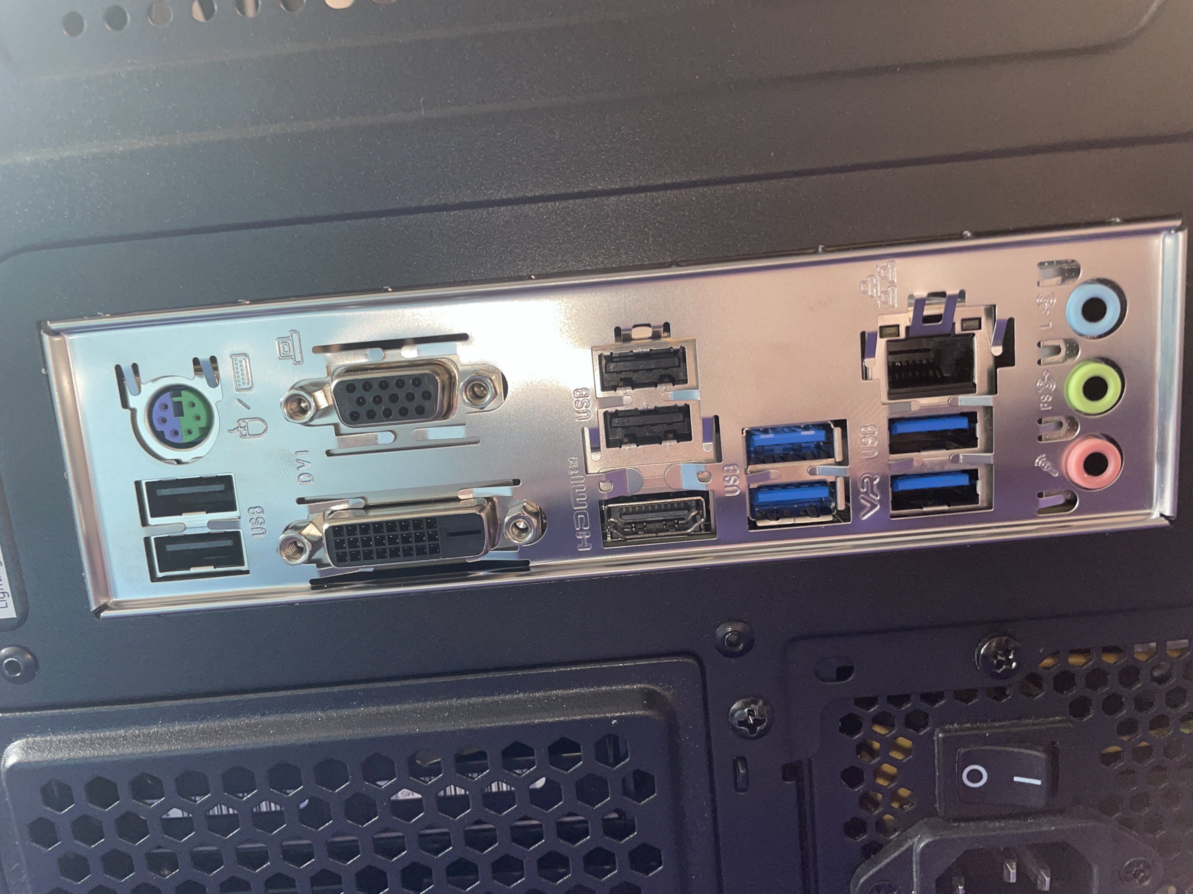

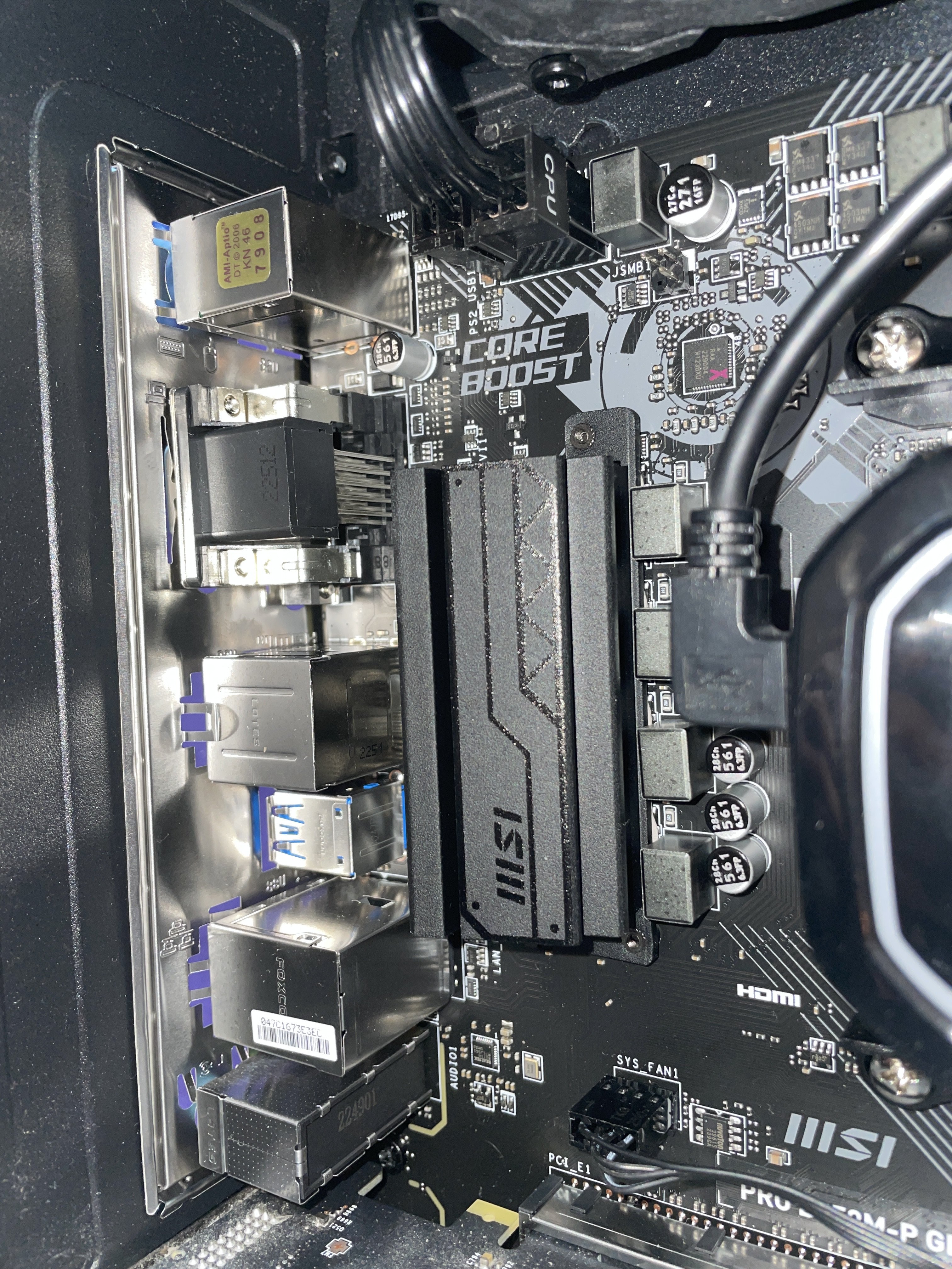

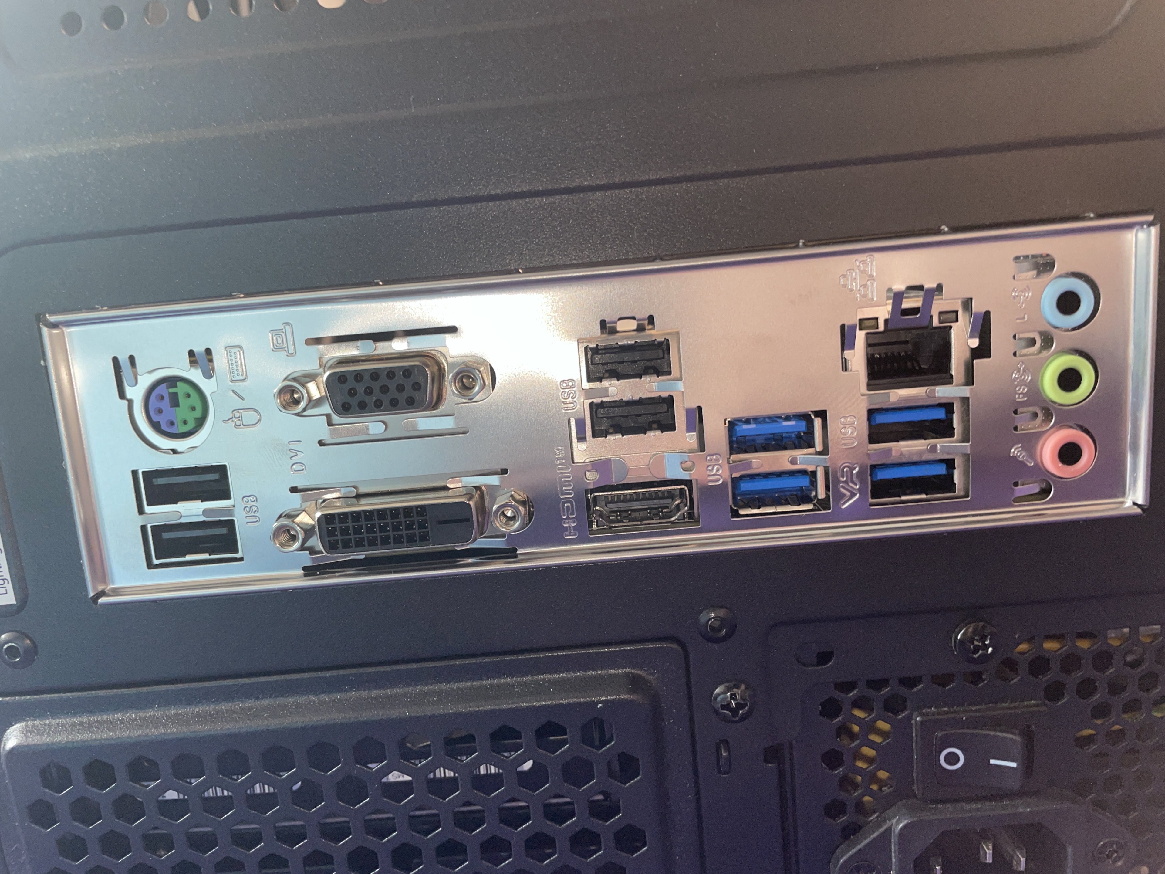

Zeige uns noch ein Foto vom IO-Shield.

Wie? Haltenase lösen und abziehen, fertig. Obwohl, so wie der Stecker sitzt, scheint der ein wenig "verspannt" eingebaut zu sein.Sercan schrieb:Und die CPU-Stromversorgung bekomme ich nicht raus
Auf dem Foto des IO-Shield kann man wenig sehen. Mach das Foto mal so, das man die Anschlüsse reinschauen kann.

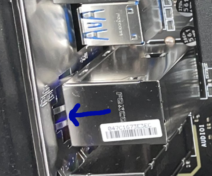

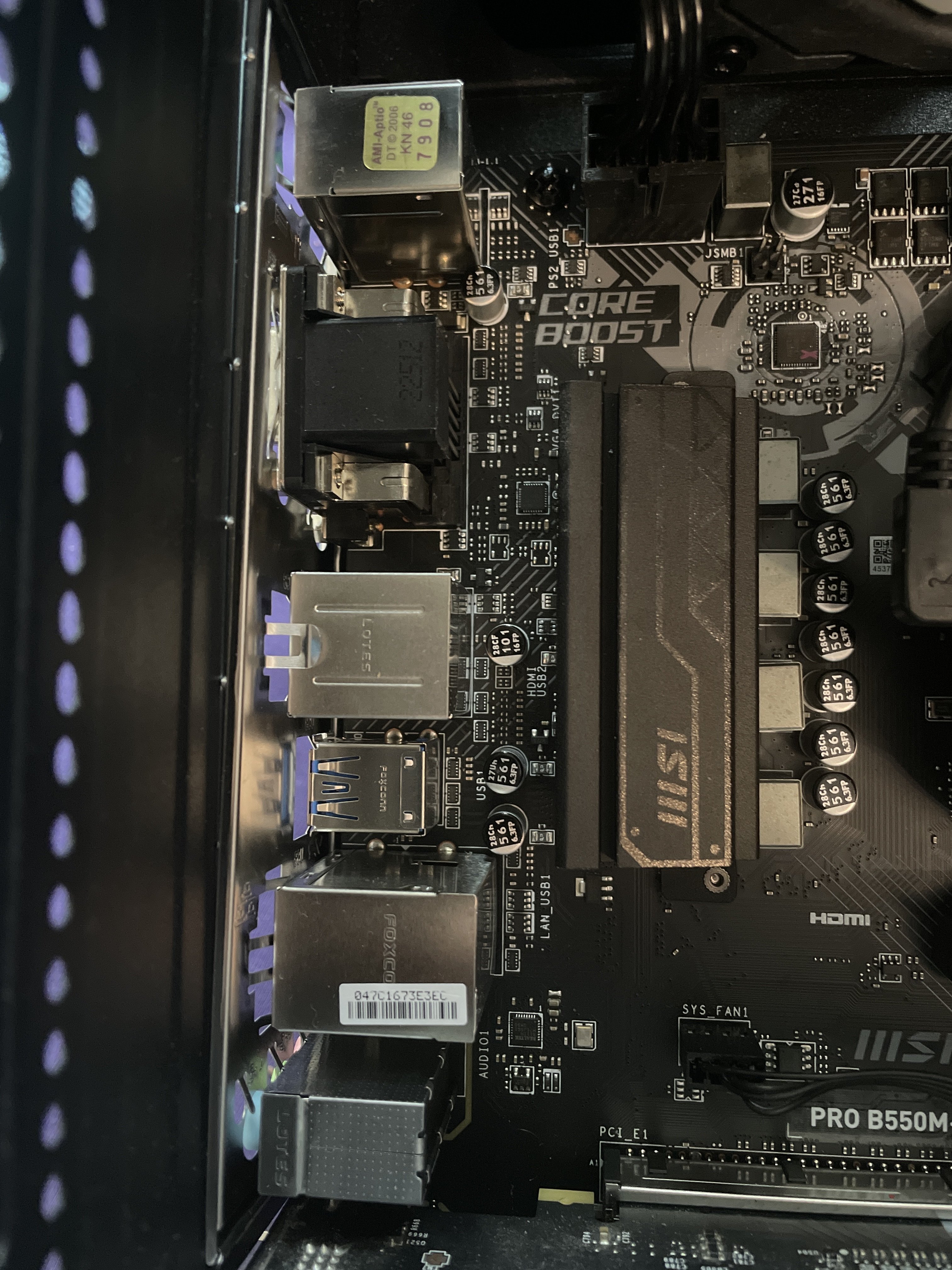

Vielen Dank für das besser Foto, das schaut bis auf den LAN-Anschluss schon mal ganz gut aus.

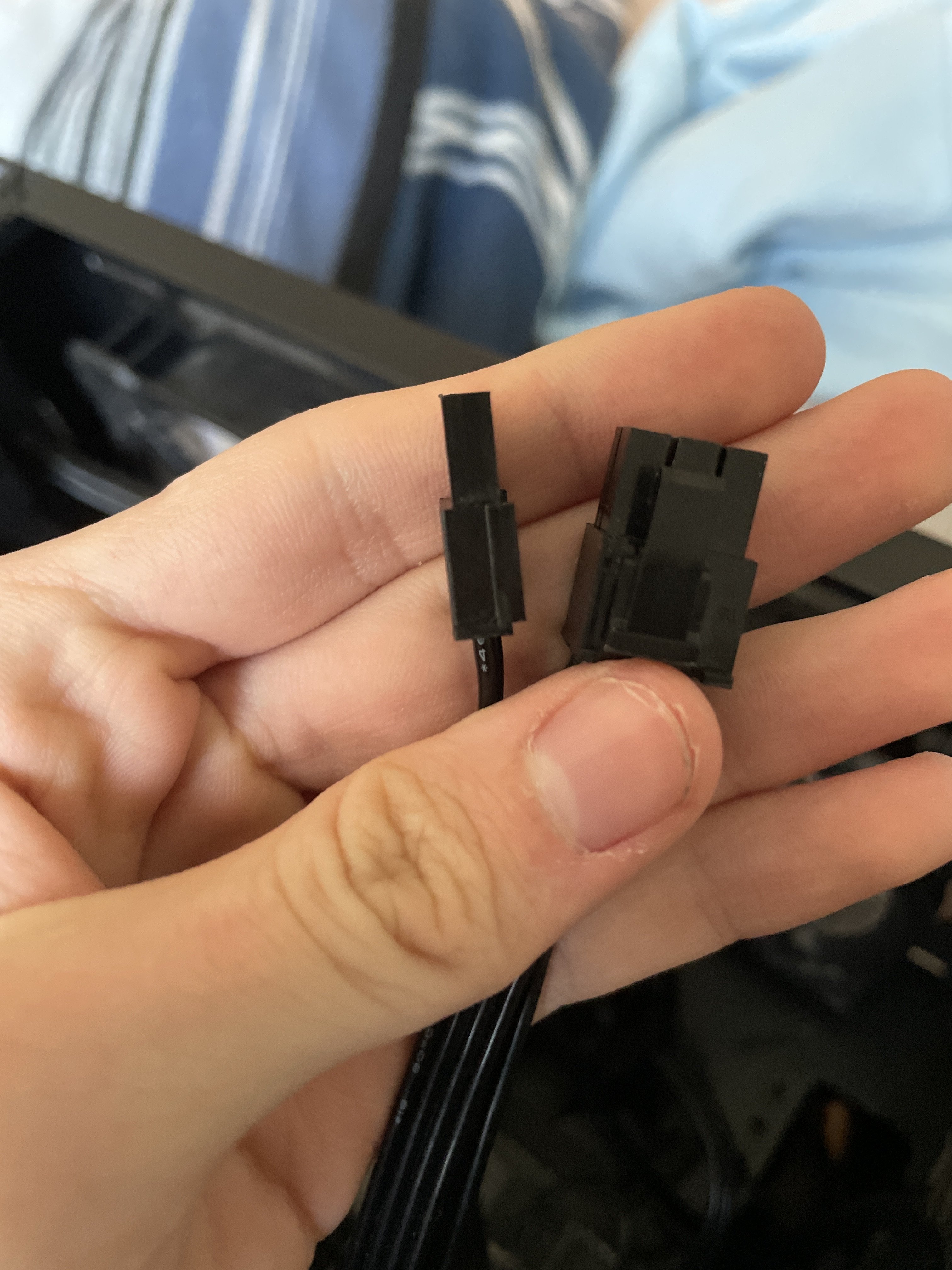

Und bei der CPU-Stromversorgung konnte ich denn PIN teilen wie bei der Grafik von 8pin zu 6pin und habe jz Probleme es ab zumachen da jz eine kleine Lücke vorhanden die weh tutredjack1000 schrieb:Vielen Dank für das besser Foto, das schaut bis auf den LAN-Anschluss schon mal ganz gut aus.

Findest du? Für mich sind die Fotos ein Indiz dafür das Abstandshalter fehlen, so weit dürfen die Anschlüsse nicht vom IO Shield weg sein.redjack1000 schrieb:das schaut bis auf den LAN-Anschluss schon mal ganz gut aus.
Den Rechner auf keinen Fall mehr einschalten, alles ausbauen, Abstandshalter prüfen und die Hardware per Tischaufbau (Board auf einer nicht leitende Unterlage legen!) testen.

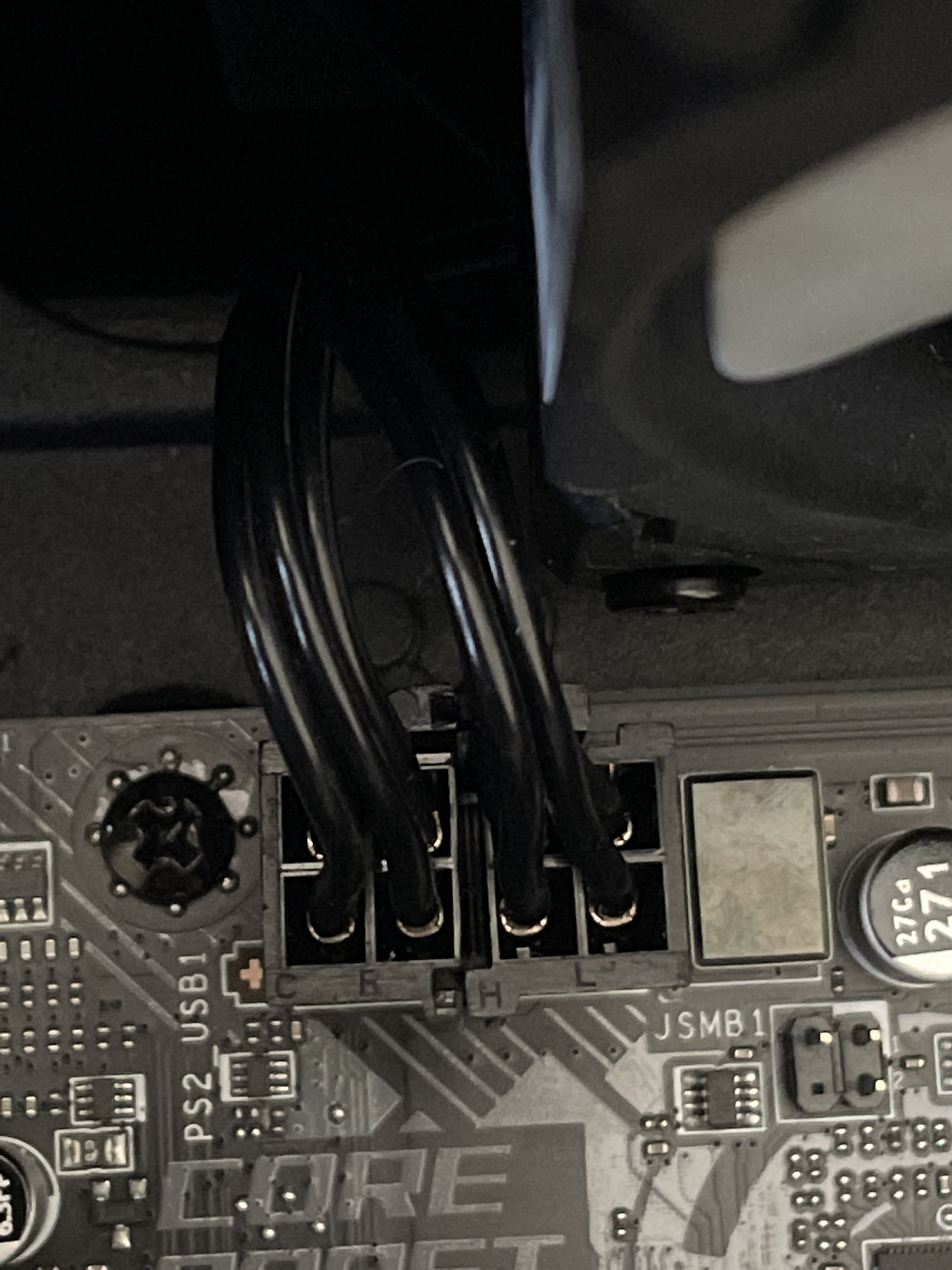

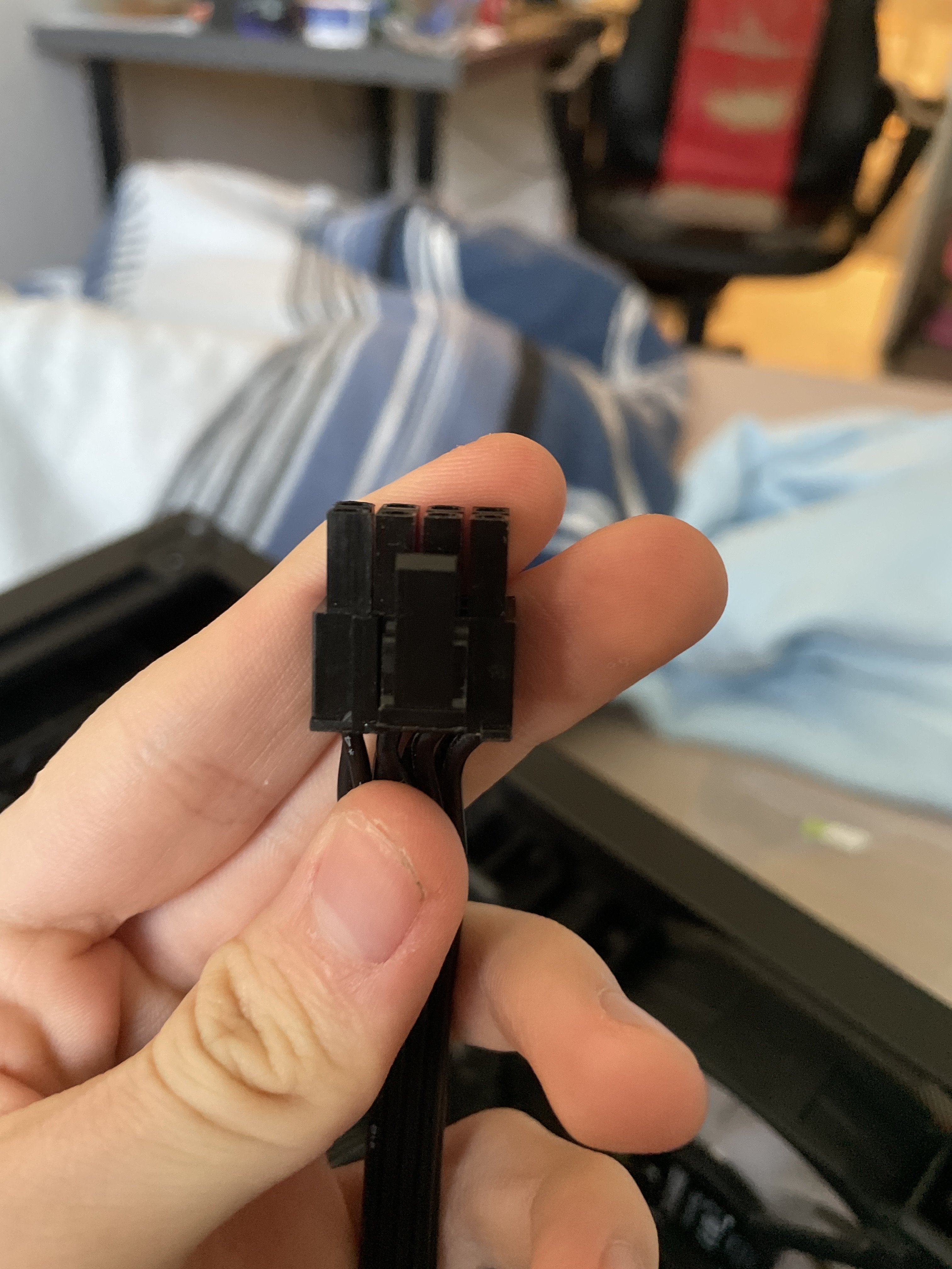

Die Frage die sich mir auch stellt: Ist das wirklich der 8-polige CPU Stecker oder der Versuch, einen 8-poligen GPU-Stekcer passen zu machen, also mit Gewalt reinzudrücken und jetzt geht er nicht mehr raus, weil nicht passendes passend gemacht wurde?
- Dez. 2016
- 20.709
@Darklordx sah für mich so aus, als sei zumindest einer der beiden Stecker mit "CPU" beschriftet

Wenn ich mir Foto 2 in #28 so anschaue, würde ich das auch sagen: Die Anschlüsse sind nicht nur zu weit weg vom IO Shield, sondern das Board scheint auch schräg drinzusitzen. Hier sollte wohl mal jemand mit Hilfe ganz von vorne neu beginnen.PCTüftler schrieb:Für mich sind die Fotos ein Indiz dafür das Abstandshalter fehlen, so weit dürfen die Anschlüsse nicht vom IO Shield weg sein.

Die Trennung in 2*4 bedeutet CPU, GPU ist 2*3+1*2. Da war ich auf dem Holzweg.Captain Mumpitz schrieb:@Darklordx sah für mich so aus, als sei zumindest einer der beiden Stecker mit "CPU" beschriftet
Dennoch: Die Lücke darf nicht sein.

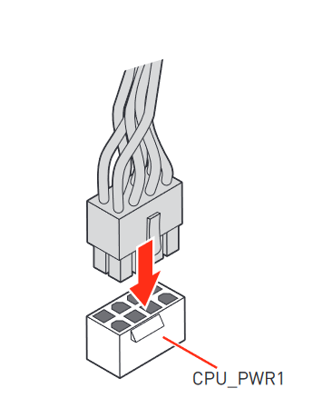

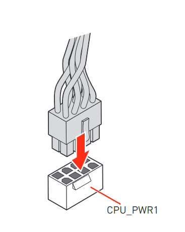

Und wenn ich mir die Fotos vom Mainboard bei MSI anschaue und dann das aus #28, dann müsste die Nase doch auf der anderen Seite sein? Die Nase der Buchse ist oben zum Rand zeigend und nicht zur CPU hin?
Siehe Ausschnitt aus dem Handbuch.
Mit anderen Worten: CPU steckt falsch rum drin... Das erklärt, warum er den Stecker nicht mehr raus kriegt. Oder ist es schon zu spät und meine grauen Zellen lassen mich Dinge sehen...

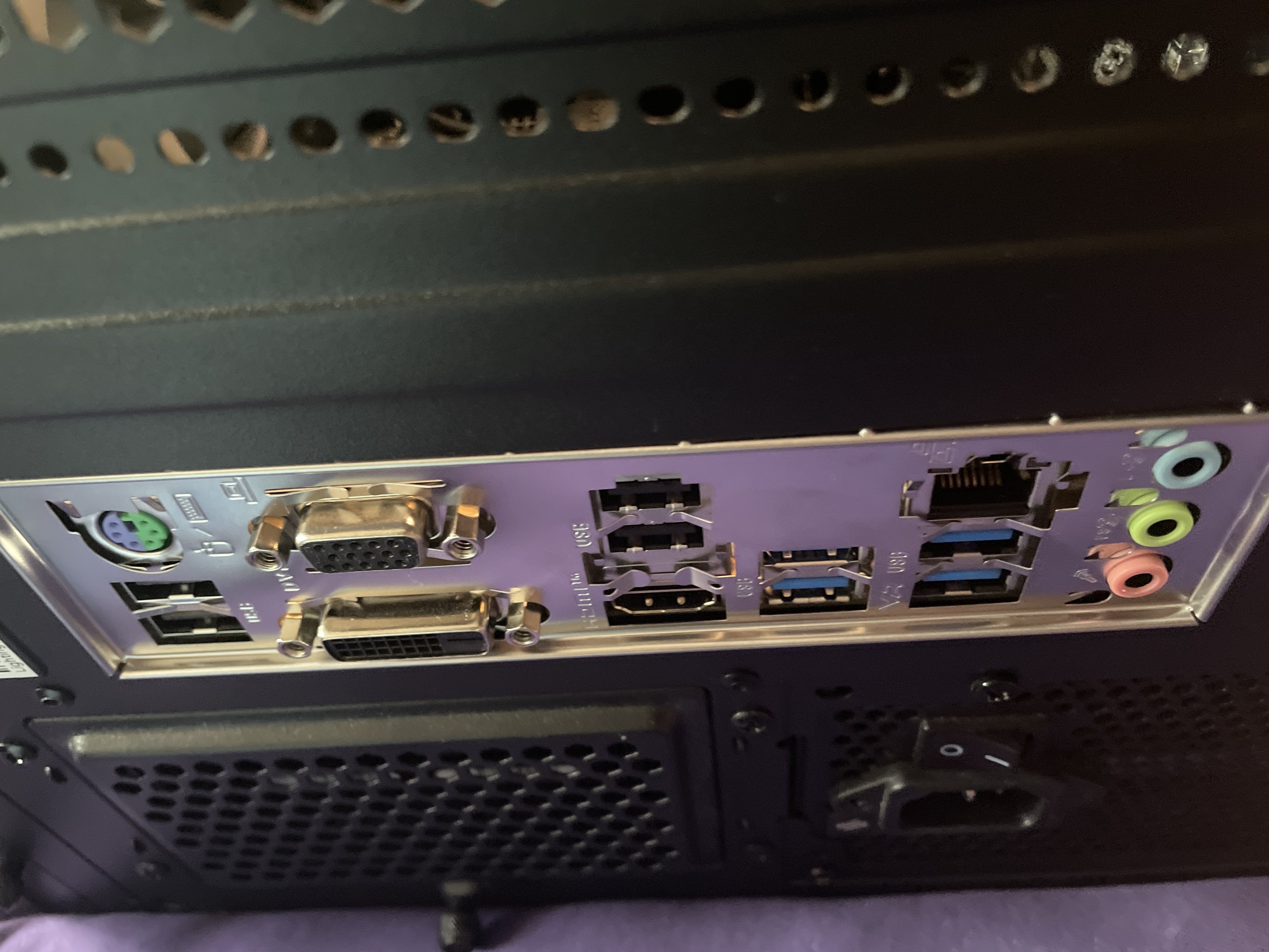

Das IO-Shield ist verkehrt herum angebracht, die kleinen Flügelchen müssen Richtung Gehäuse zeigen, nicht Richtung Mainboards.Sercan schrieb:So besser ?

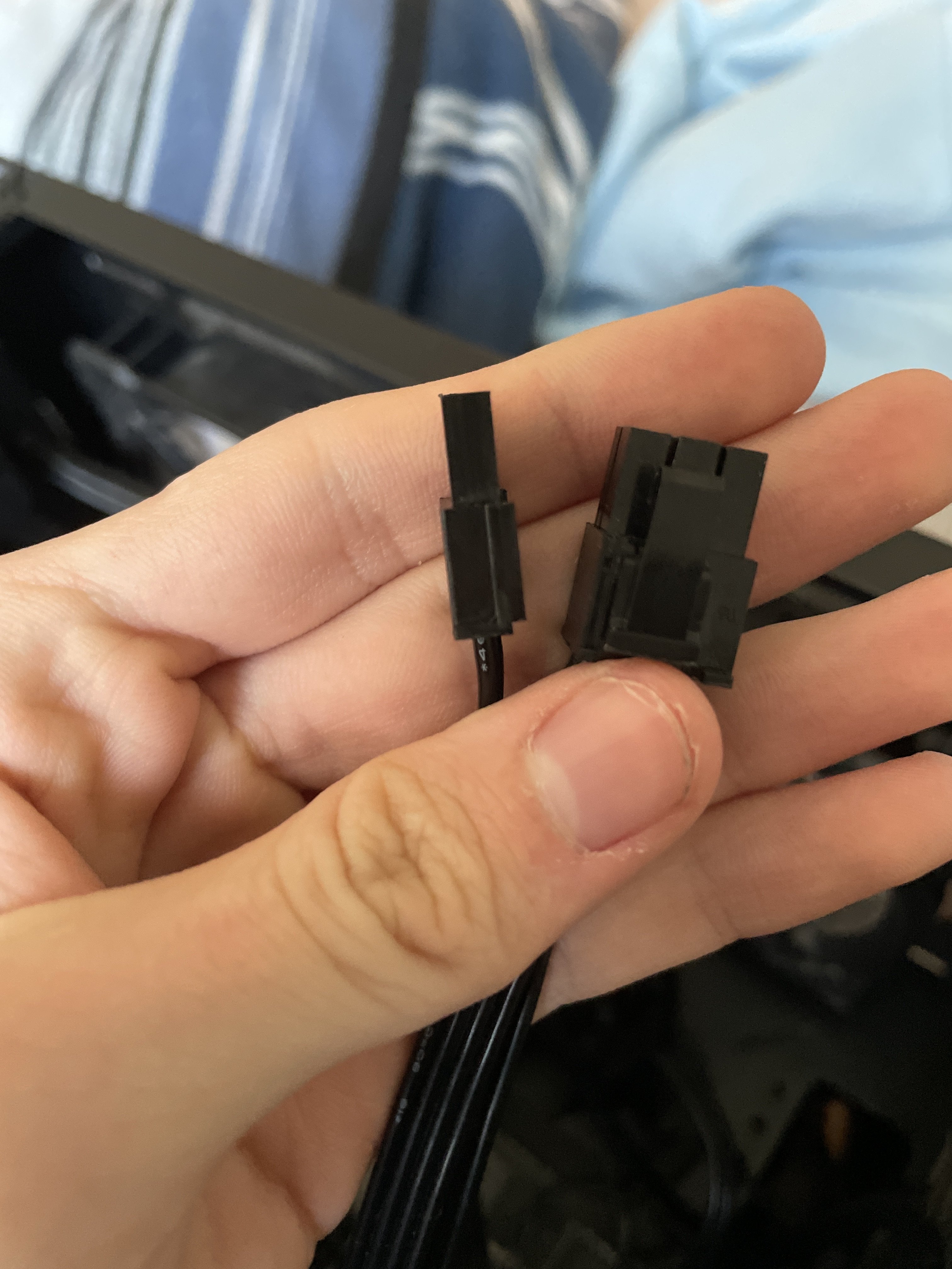

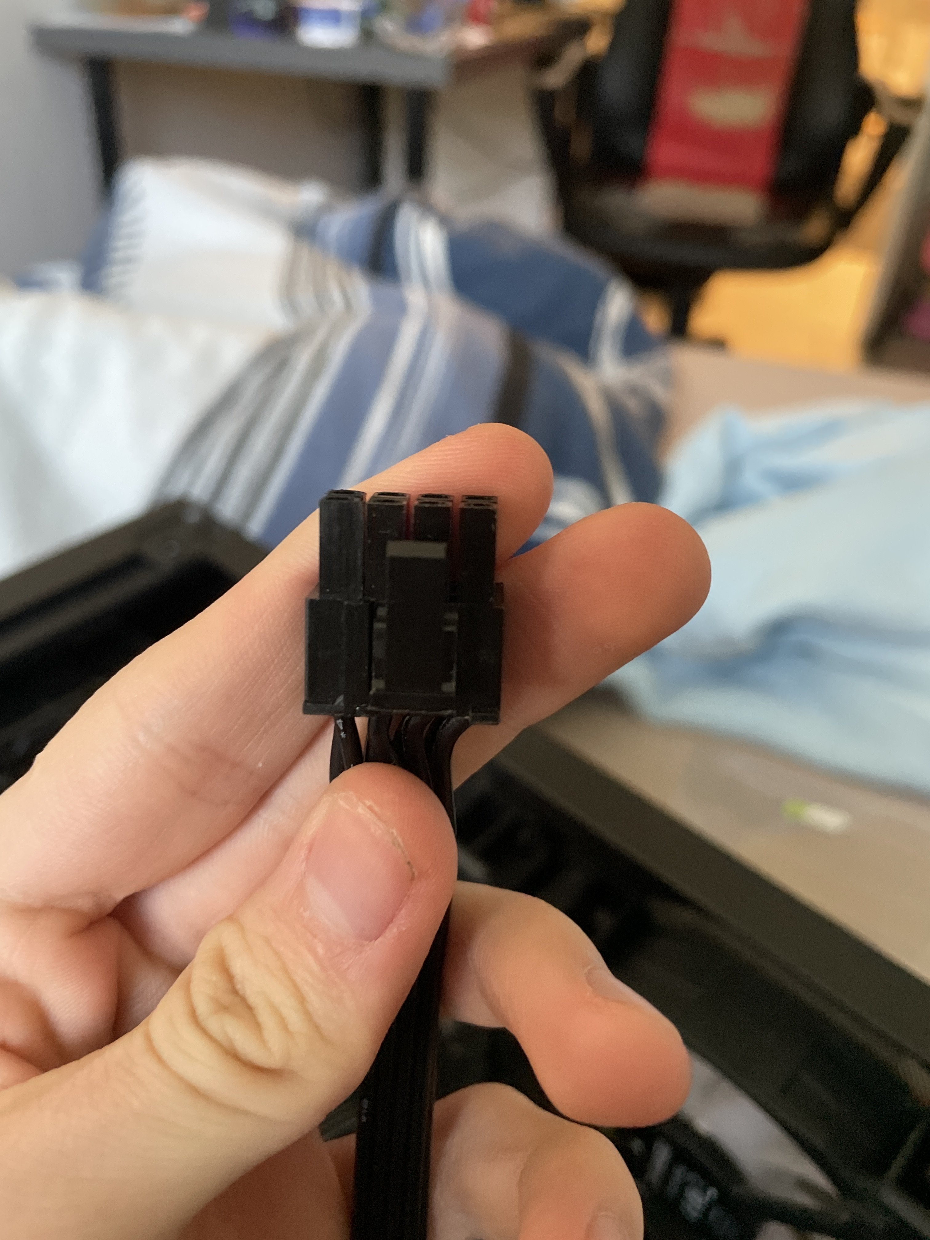

Was ich heraus gefunden habe ich habe meine CPU-Stromversorgung ausersehen auseinander geteilt und deswegen passt er nichtDarklordx schrieb:Die Trennung in 2*4 bedeutet CPU, GPU ist 2*3+1*2. Da war ich auf dem Holzweg.
