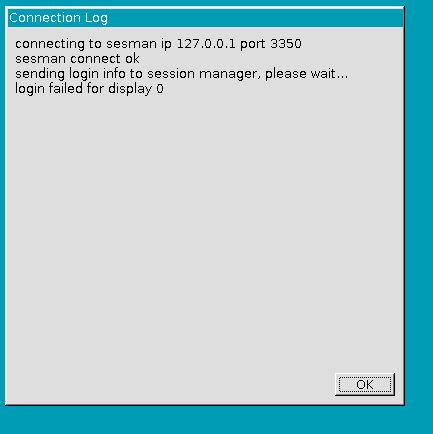

Hab hier einen Rock64 mit Armbian, und bekomme keine Remotedesktopverbindung von meinem Windows 10 PC hin, es hängt immer bei diesem "Fehler". Ob das Passwort richtig oder falsch ist , macht keinen Unterschied? Jemand eine Idee?
Falls der verwendete User Account bereits lokal am System angemeldet ist, melde diesen dort ab und versuch dann nochmal die Remote Connection.
hat keine wirklung... ich kann auch einen Benutzer erfinden, es passsiert einfach nix
Ist auf der Kiste auch xrdp und xorgxrdp installiert? RDP-Port (3389) in der Firewall freigegeben? Oder vielleicht ist noch ne andere Konsole auf dem System mit diesem User Account offen. Schon mal mit Strg + Alt + F-Tasten die Konsolen durchgeschaltet?
Sehe ich das evtl. falsch? Du versuchst eine Verbindung zu 127.0.0.1 aufzubauen, dass ist localhost also der aktuelle Rechner und nicht ein anderer Rechner im Netzwerk.
Das ist schon richtig so. Der Session Manager (sesman) für die RDP-Authentifizierung läuft lokal auf der Linuxmaschine.
Eben, und damit ich den Session Manager überhaupt erreichen kann, muss ja mit der xrdp installation und der firewall auch erstmal alles in ordnung sein, oder?

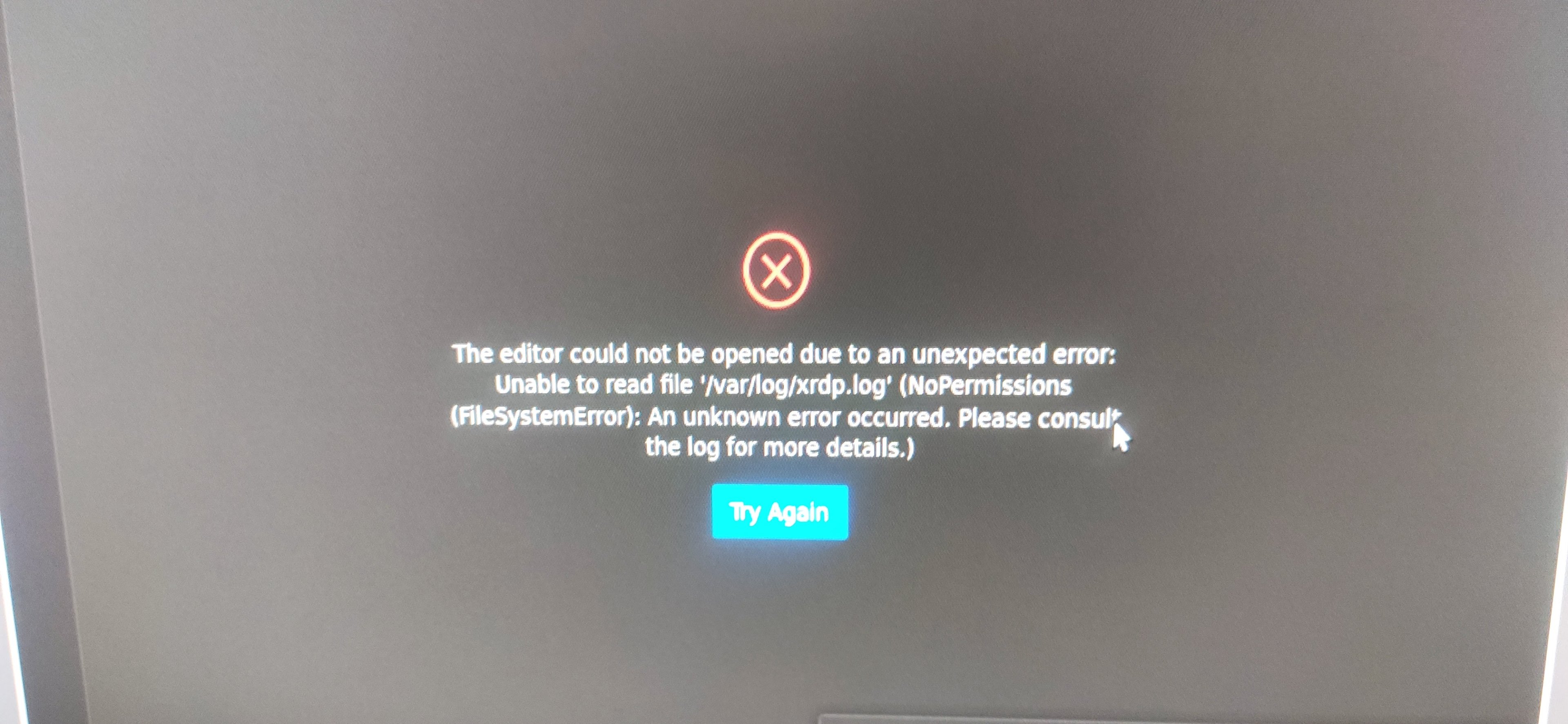

Schau bitte mal nach lokaler Anmeldung am Rock64 in die Logs (/var/log/xrdp.log & /var/log/xrdp-sesman.log), ob dort eventuell noch irgendwelche Fehlermeldungen drin stehen.
geht leider nicht. siehe bild

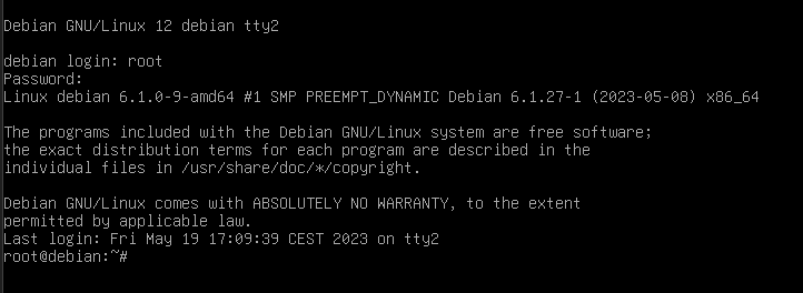

Okay, vielleicht habe ich mich etwas unverständlich ausgedrückt. Nach dem Wechsel auf die Konsole sollte vom System ein Login angefordert werden. Hier gibst Du am login-Prompt "root" ein. Danach folgt die Passwortabfrage.
Es sollte etwa ungefähr wie auf dem folgenden Bild aussehen, da Armbian ja ein Debian-Ableger ist:
Nach der Anmeldung:
