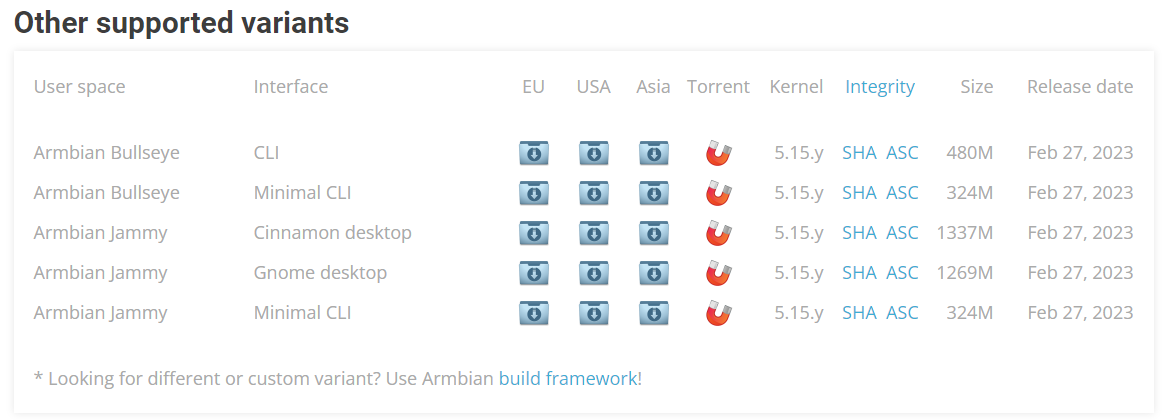

Naja, es gibt ja auf deren Webseite verschiedene Images zur Auswahl:
Aber da Du ja ne GUI hast, dann wird's wohl die Version mit XFCE sein. Warum es jetzt mit dem xrdp hängt, kannst Du nur über die Logs rauskriegen. Am Ende der Datei xrdp.log müssten die für Dich interessanten Informationen stehen. Sollte ungefähr so aussehen:
