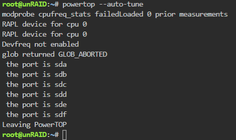

Jetzt schon, allerdings mit Fehlermeldungen.
Ich habe zunächst powertop --calibrate 2x durchlaufen lassen und dann --autotune versucht.
Ich bekomme den Fehler:
Es scheint, als wenn die Frequenz nicht eingelesen werden kann. Sehe ich das richtig?

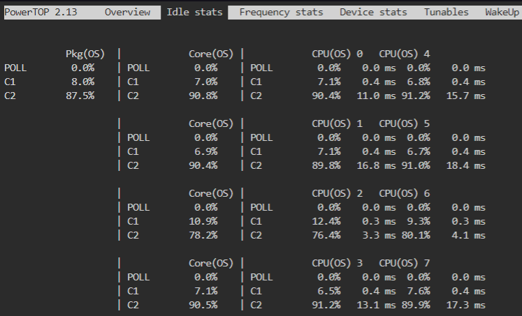

Außerdem scheint die CPU nur in C1 und C2 zu laufen, wenn ich das richtig deute. Das Tool an sich habe ich allerdings auch noch nicht häufig benutzt.
Powertop zeigt bei mir mit dem 5700G C3 als niedrigster Powerstate an Ich hatte auch mal was mit Übertakten bzw. undervolting getestet, da steckte er auch in C2 fest. Bios-Reset half. Ich bin sicher, dass ich die Einstellungen zurück gestellt hatte. Vermutlich war da noch irgend was im Hintergrund verstellt, was nicht in der Bios-Oberfläche sichtbar war.

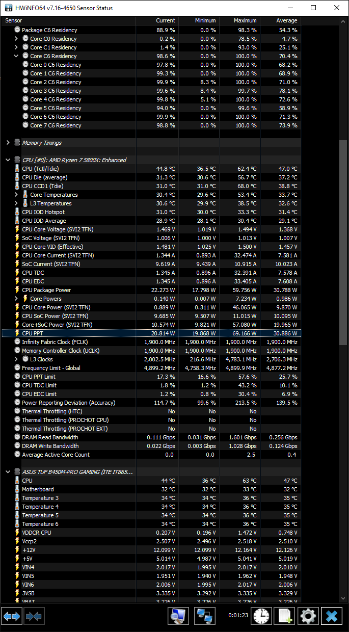

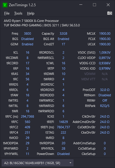

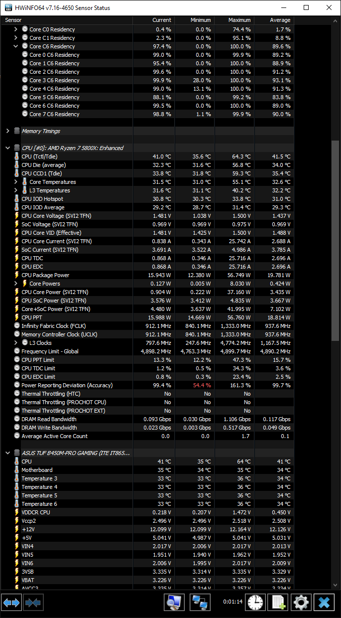

gibt es eine Chance die Idleleistungsaufnahme zu senken?
1,4V Vcore kommt mir etwas viel vor.. die wird quasi nicht abgesenkt? muss das so?
erst das abschalten von XMP hat geholfen..
trotzdem ist die Vcore ständig bei 1.4V-1,5V, aber wieso?
