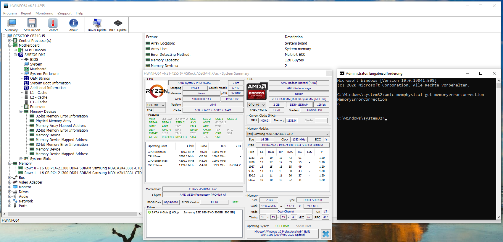

Ich hatte gerade 8,4 Watt auf dem Messgerät... mit dem 650W Netzteil und 2 x 16GB Samsung DDR4-2666 ECC@1,1V VDIMM
Das Board: ASRock A520M-ITX/ac :daumen:
Jetzt ist ASUS schon mal nicht mehr alleine und auf den B550 beschränkt es sich wohl auch nicht.
Edit: Mehr zum Board heute Abend, ich konnte es nur nicht für mich behalten^^
Reaktionen: biohaufen und Zerstoerer

Edit: Im Gegensatz zum A300/X300 läuft hier ECC
