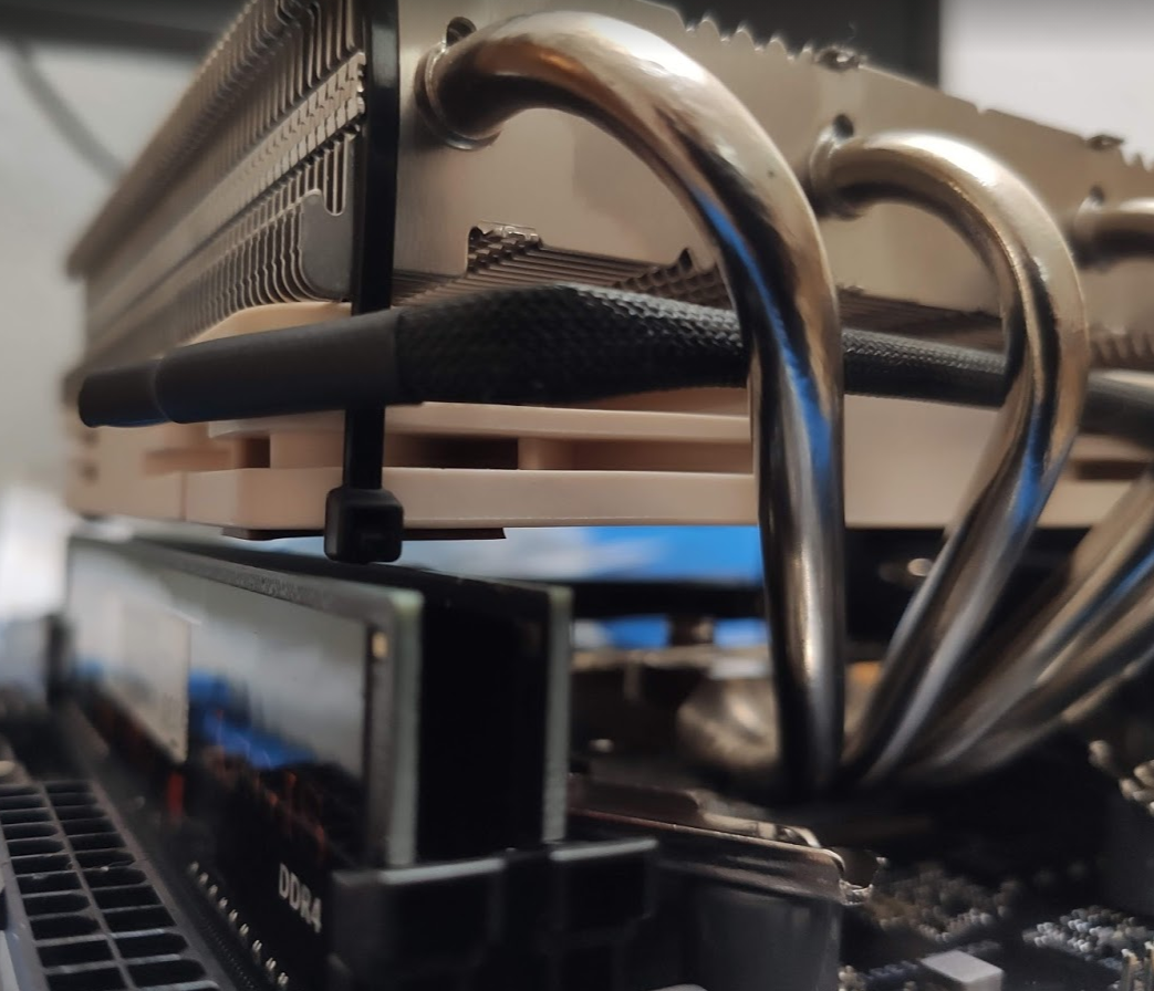

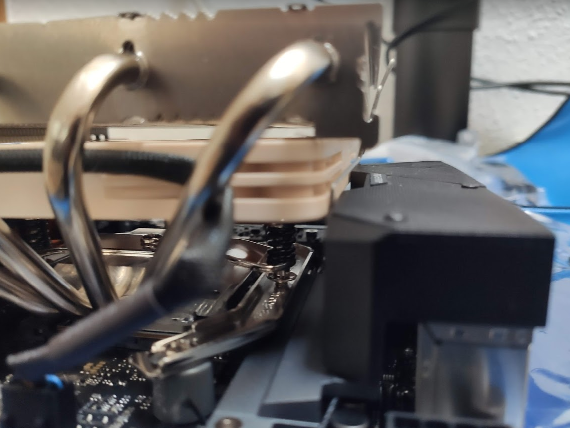

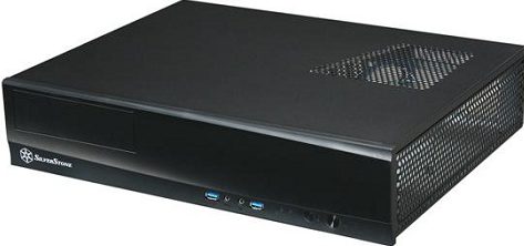

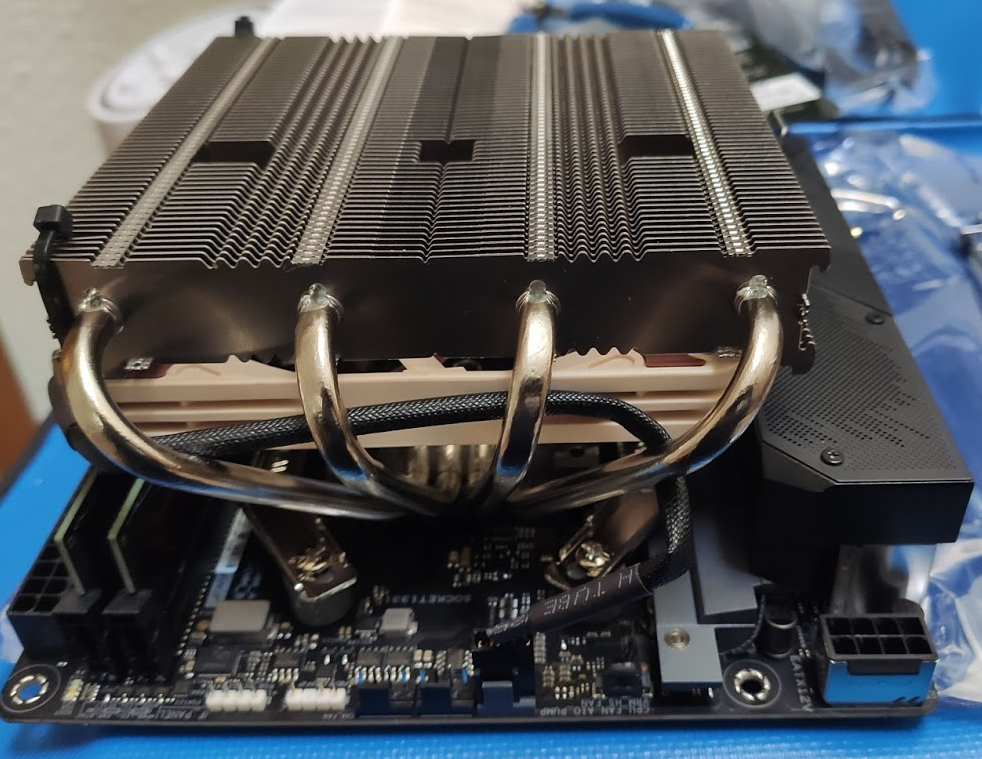

Ich habe ein SilverStone SST-ML03B als Gehäuse - dort bleiben mir nur 70mm für den Kühler.
Falls jemand mit begrenzter Höhe den NH-L12S verbauen möchte --> Besser was anderes suchen. Man kann ihn drehen wie man will, es fehlt immer an 1-2mm; echt ärgerlich. Er würde passen wenn man den Lüfter oben verbauen könnte, aber bei der Höhe wird er unterhalb der Kühlrippen angebracht und dann passt es nicht mehr mit den Aufbauten vom Mainboard.
Man bekommt es hin, aber ich hab mich dazu entschieden den doch zu tauschen.
Hier mal ein paar Bilder:
2020-09-23 18_48_35-Window.png2020-09-23 18_50_12-Window.png2020-09-23 18_52_25-Window.png2020-09-23 18_51_00-Window.png
