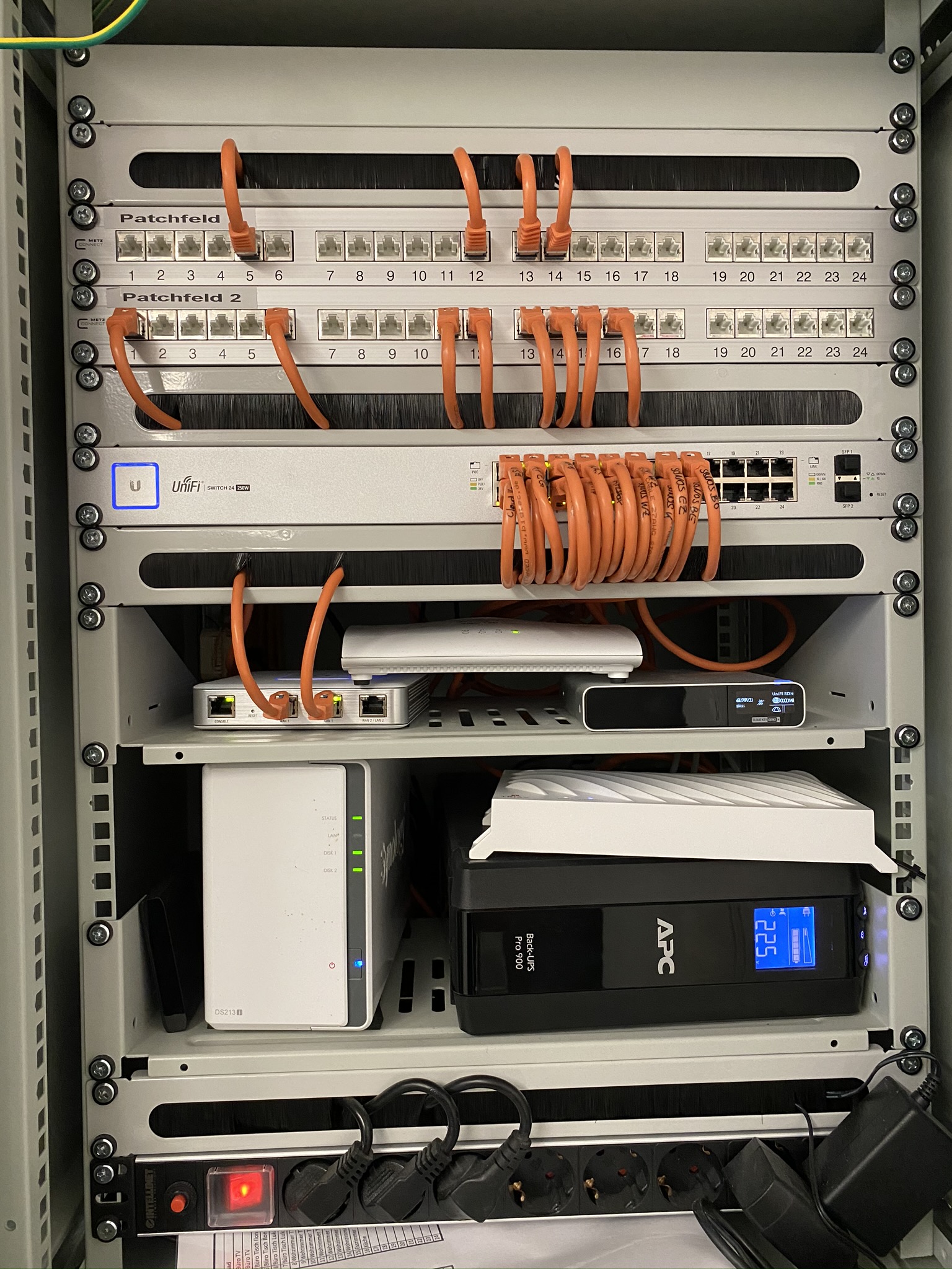

1. Kabel gibt es, oder einfach selbst zusammen crimpen. Alternativ könntest du das auch direkt modernisieren und die Telefonanlage durch eine DECT-Basis ersetzten, an der dann die Mobilteile direkt angemeldet werden.
2. Habe bei mir 2x 24 von Metz drin, hat eigentlich alles recht gut funktioniert mit dem Einbau und Auflegen. Sollte das sein: https://www.metz-connect.com/home/p...-lsa-anschlusstechnik~f4.de.html?id=130855C-E

1. Egal. Wenn du das ganze selbst auflegst, leg es so auf, dass die adern passen. RJ11 Stecker passen perfekt in RJ45 Ports. Da muessen nur noch die Adern an den richtigen Stellen sein :)
2. Fuer keystone modle das da:
https://geizhals.de/digitus-professional-patchpanel-modular-19-schwarz-dn-91411-a1926329.html
Fuer dauerhaftes auflegen das da:
https://geizhals.de/helos-patchpanel-cat6a-19-134334-a1750064.html#offerlist
Die haben wir viel im Rechenzentrum, da sehr klein
https://geizhals.de/314626938
Die gibts auch von verschiedenen marken. Tun auch was sie sollen
Versuch bitte Cat6/7/8 Labels zu ignorieren. Das sind alles dinge, die im heimnetz in den naechsten 10-15 jahren nicht relevant sein werden. Und 10g ethernet tut auch mit cat5e, so lange das kabel nicht zuu lang ist. Ich gehe davon aus, dass glasfaser Kupfer auch im Heimnetz ersetzen wird, alleine schon weil es viel billiger ist.
