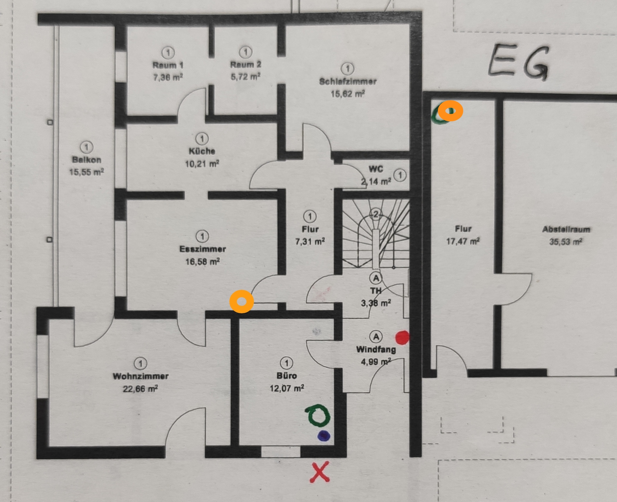

Nowak89 schrieb:
Rotes X: bis dorthin wird die Glasfaser Leitung gelegt.
Erdgeschoss wäre ungewöhnlich, denn normal kommt Glasfaser im Keller an.

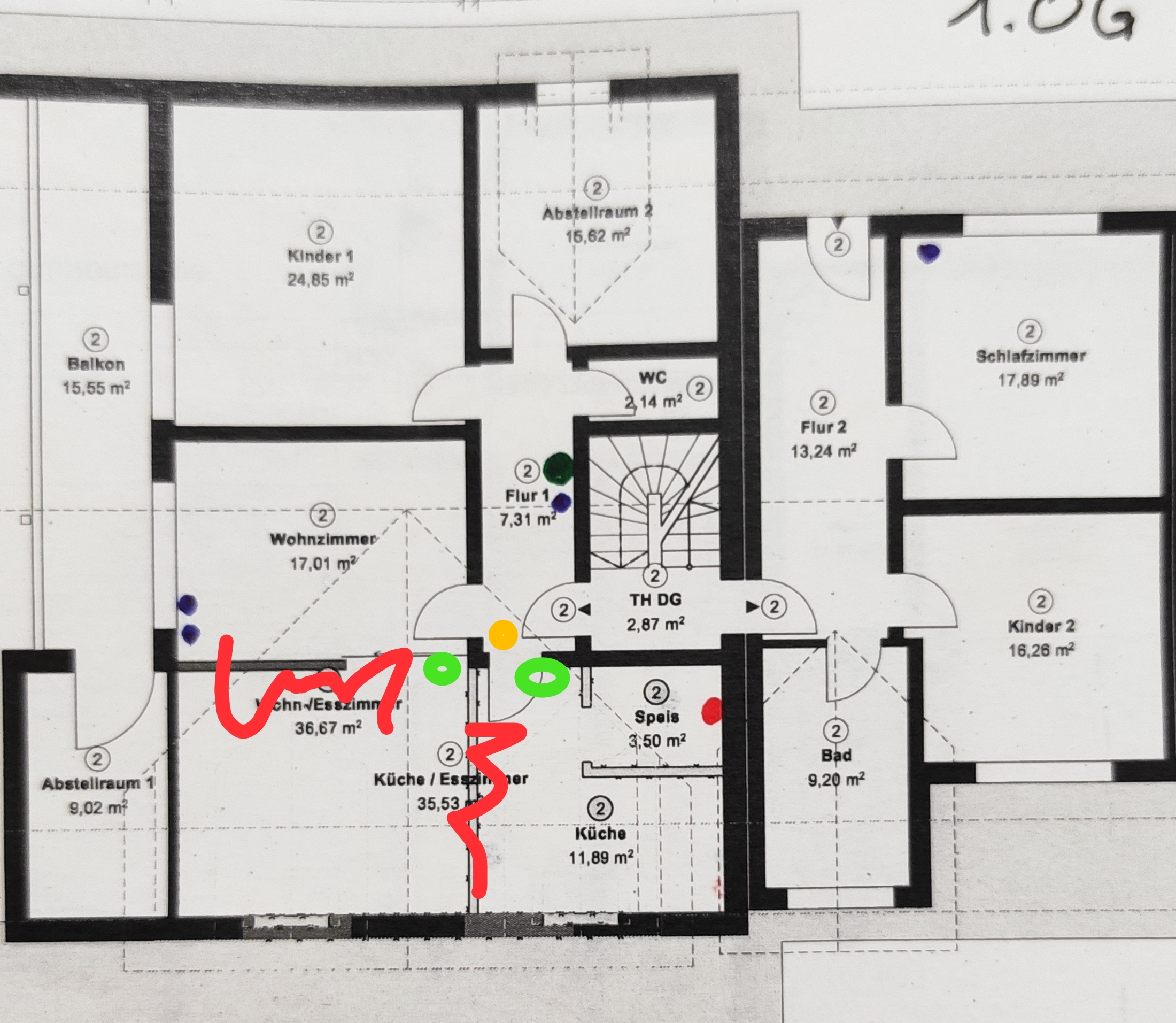

Jetzt hat sich meine Frau dazu geäußert. Sie möchte den Router nicht an der Wand zum Flur haben. Da ist ein Kachelofen und da drüber möchte sie keinen Router haben. Jetzt die Frage, wäre es vertretbar an einer der grün eingezeichneten Positionen den Router anzubringen? Lieber Bildrechts (größerer Kreis). Die rot durchgestrichenen Wände gibt es nicht, die sind bereits entfernt.
Oder am liebsten doch im Flur an der gelb eingezeichneten Position zwischen den zwei Türen.
Balkon ist egal, da sind wir nie (ist zur Straße und wir haben einen großen Garten).
Ja dann nimm als Ersatz den Punkt hinter der Tür.
Aber nicht den in der Küche.
Der Empfang im Abstellraum oben rechts wird dann etwas schlechter, weil das Signal schräg durch 2 Wände muss.
Für WZ, Küche, Kind, Balkon ist es o.k.

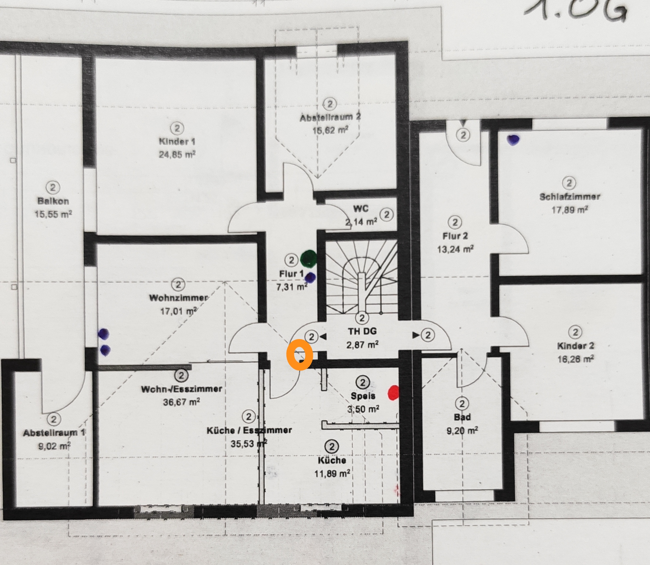

Also jetzt sind die Punkte fix. Nach Verhandlungen mit.meiner Frau gescheitert sind, ihn im Wohnbereich aufzustellen, kommt er jetzt doch in den Flur (gelber Punkt). Ich weiß, nicht optimal, aber ist ja "nur" für WLAN am Smartphone, Tablet und Laptop. Das sollte passen.

Wo soll denn nun der Router hin? Ins OG2 in die Küche? Dann kann man sich den AP im Flur sparen. Somit zähle ich 3 Stück. EG, Dachgeschoss und Dachboden über Anbau für OG1. Das sind 3 APs.

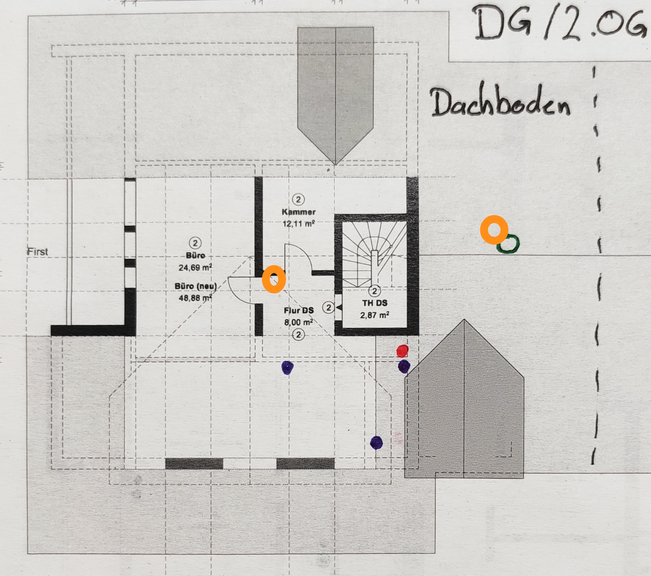

Aufbau sieht wie folgt aus. Orangene Kreise (4 Stück, Garage nicht vergessen, der soll genau diesen Raum und zusätzlich den hinteren Gartenbereich abdecken) sind die Positionen der Acces Points, wobei der im 1. OG der Router sein wird. Dort hin laufen dann vom Switch im Keller zwei LAN Kabel und noch ein DSL. Die anderen sind direkt mit einem LAN Kabel verbunden. Weitere sind an Dosen in dem ein oder anderen Zimmer gelegt (da wo es bautechnisch möglich war.
Für den AP im.2. OG ist aktuell kein Strom vorgesehen, das ließe sich die Tage aber noch ändern. Ich denke ich werde das zumindest vorsehen.
Zum Switch, da hast du Recht dass ich nicht alle voll beschalten muss. Dann reicht ein kleinerer und bei Bedarf werde ich dann einen zweiten holen und koppeln.
