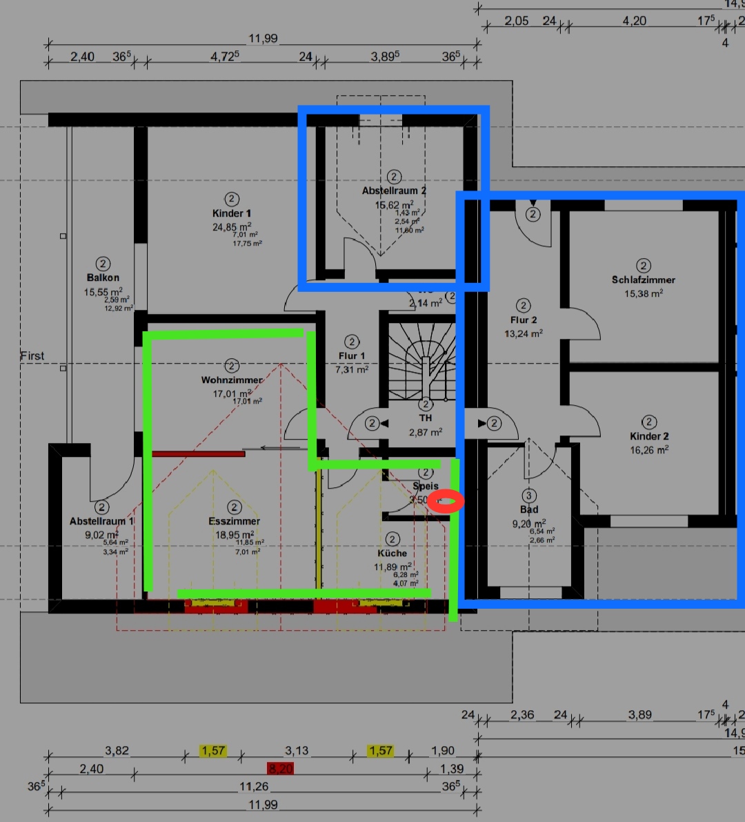

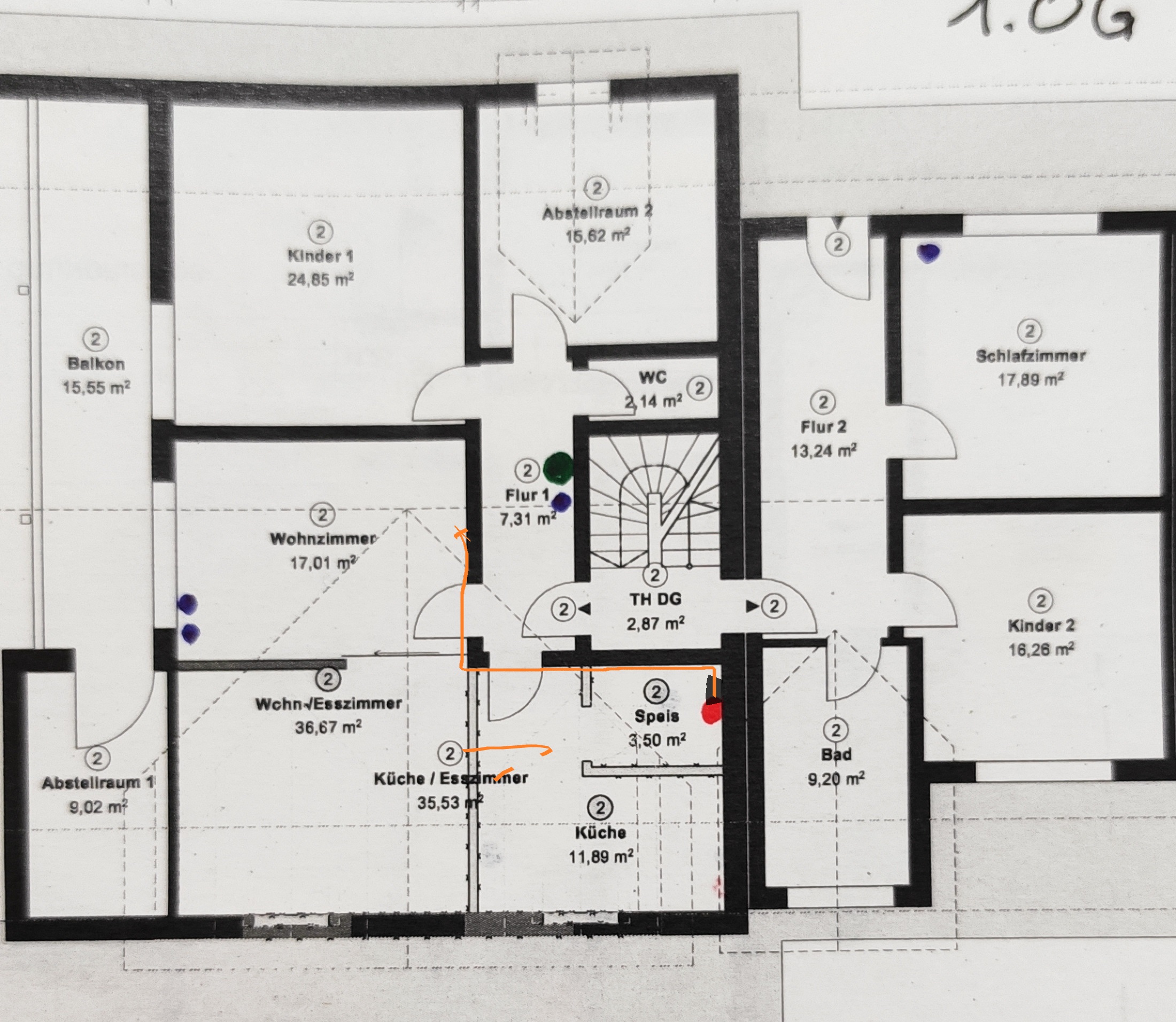

Als Anhang habe ich noch den Plan vom 1.OG angehängt, damit ihr eine Vorstellung bekommt.
Blau sind die Räume die nicht renoviert werden. Bildrechts ist der Anbau/Durchbruch, da möchte ich eigentlich das Büro haben. Ist natürlich nicht optimal wenn wir da keine LAN Leitungen verlegen können. Für normale Home-Office Anwendungen sollte aber ein gutes WLAN ausreichend sein.
Grün ist ein offener wohn/-/Essbereich mit Küche, dort wirs auf der Fernseher sein. Der rote Kringel markiert die Stelle an der wir Wasserleitungen vom Keller erneuert haben. Diese offene Stelle möchte ich nutzen um die Leitungen vom Keller bis nach oben zu verlegen (Möglichkeit bis in das 2.OG besteht).
Von dort könnten auch Leitungen in die Garage verlegt werden (AP, Wallbox, PV, ...).
Den AP hatte ich geplant im.flur gegenüber der Treppe anzubringen. Schaffe ich so ausreichend WLAN im gesamten Stockwerk? Oder brauche ich besser zwei?
Welches Kabel und welche Dosen könnt ihr empfehlen? Auf was muss ich achten?

Dann würde ich im 1. OG Wohnzimmer wo der TV stehen wird eine Doppeldose anbringen und eine im Flur für einen AP. Im 2. OG zwei oder vielleicht 3 Doppeldosen + eine für einen AP.
Was steht denn bei dir in der Fernsehecke? Fernseher, Blu-Ray-Player, Spielekonsole, TV-Stick, ... Manche empfehlen für Ecken wo sich viel ballt auch 3 oder 4 Anschlüsse. Gleiches beim PC, da ist ja noch Drucker, Telefon, NAS, ... in der Nähe.​
Nowak89 schrieb:
Das Problem im 1. OG ist, dass die Zimmer, die nicht renoviert werden, auch kein benachbarten Zimmer haben welches LAN hat oder renoviert wird. Diese befinden sich in einem Hausanbau mit Durchbruch, und dieser gesamte Bereich bleibt bestehen wie er ist.
Dann aber vielleicht schonmal eine Planung machen, wie das Netzwerk aussehen soll, wenn irgendwann alles renoviert worden ist und dafür bei der jetzigen Renovierung zusätzliche Leerrohre für die unrenovierten vorsehen.

Ein Access Point im WZ an die Wand zu Flur1. Damit könnte man den linken Teil versorgen. Aber es muss ein Access Point in den Anbau. Da führt kein Weg dran vorbei. Repeater werden hinter der dicken Wand und hinter der Treppe keinen Empfang haben. Das sollte klar sein.
Was ist denn über dem Anbau? Flachdach oder was? Was ist unter dem Anbau? Könnte man dort Kabel verlegen?
Zum Access Point im WZ Zwillingsdosen setzen. Damit dort auch der Router stehen kann. WAN in Keller und LAN zurück in Keller. In Keller Switch für die LAN Kabel.
Router also ins WZ oder Büro ins og1

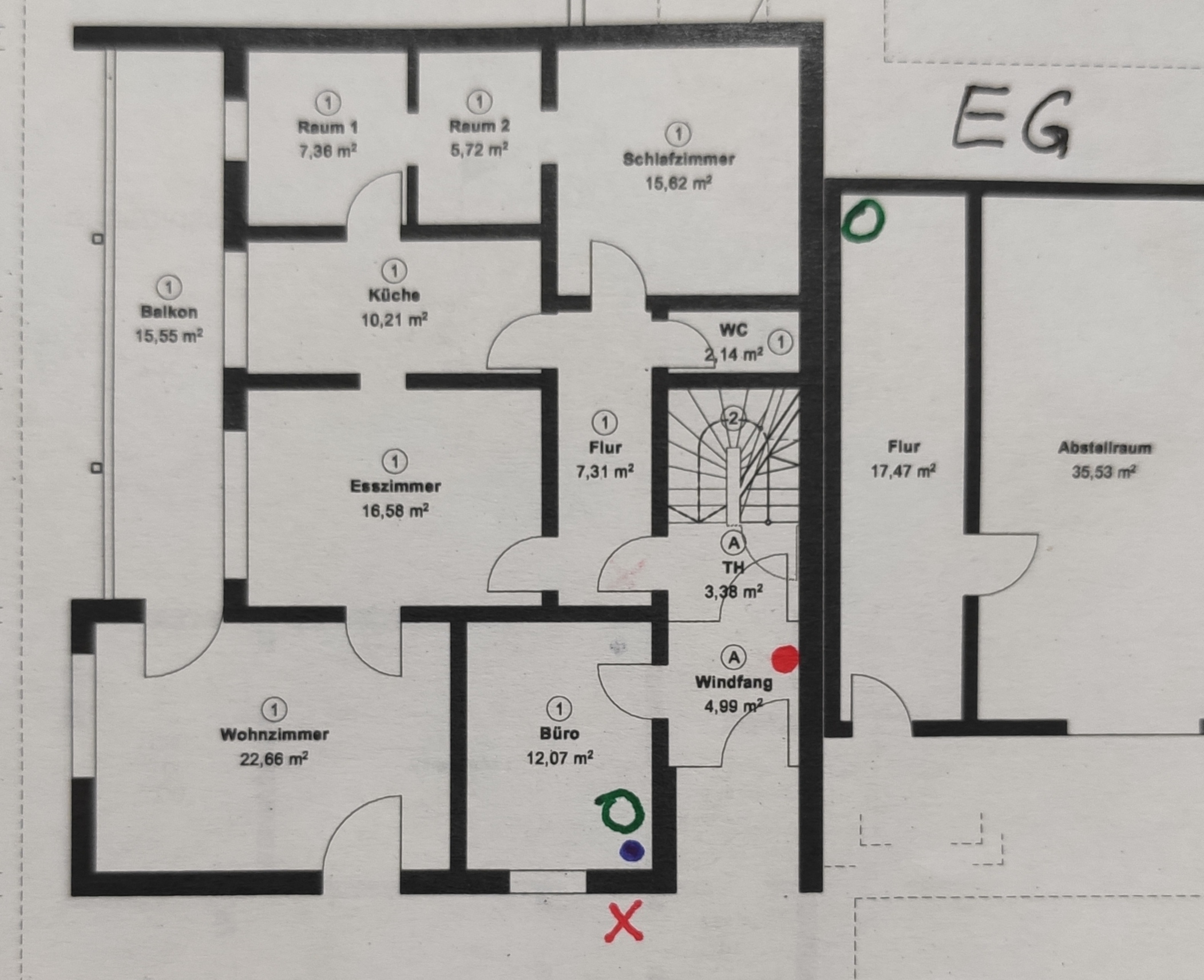

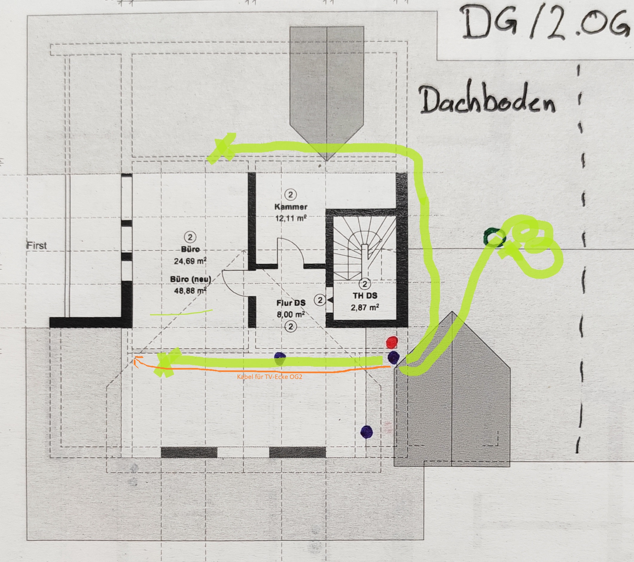

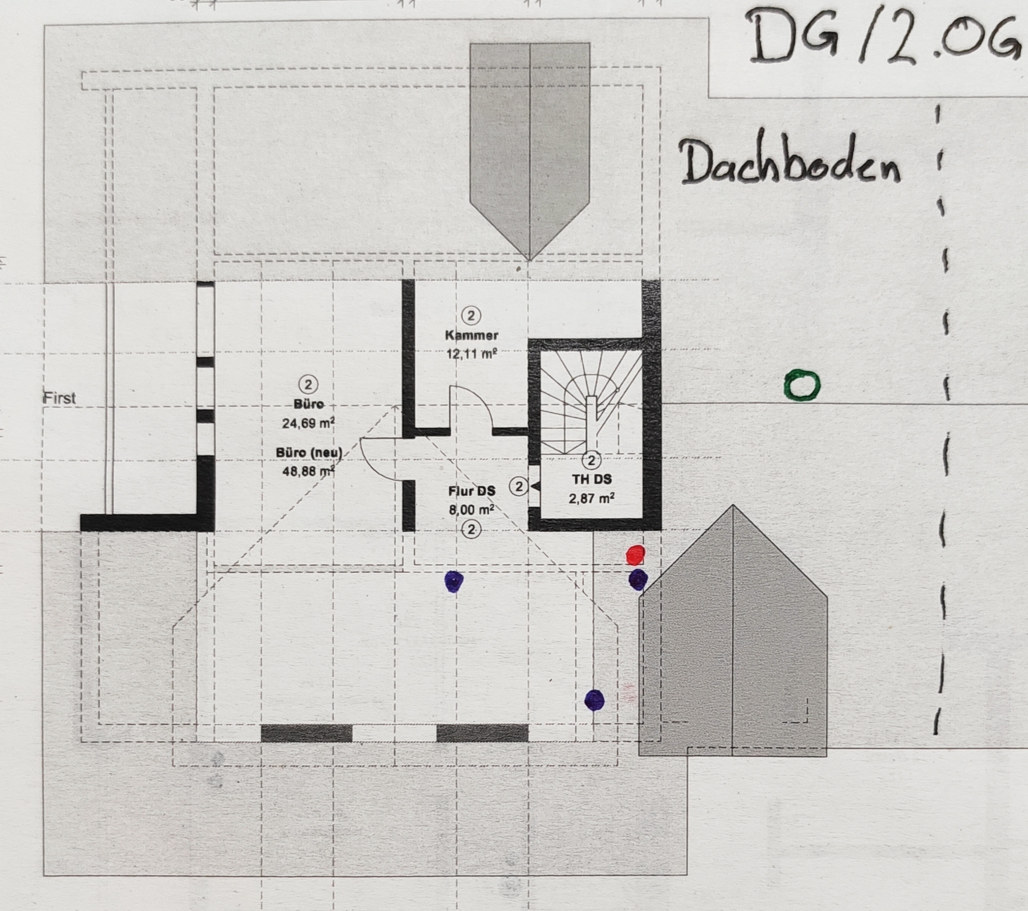

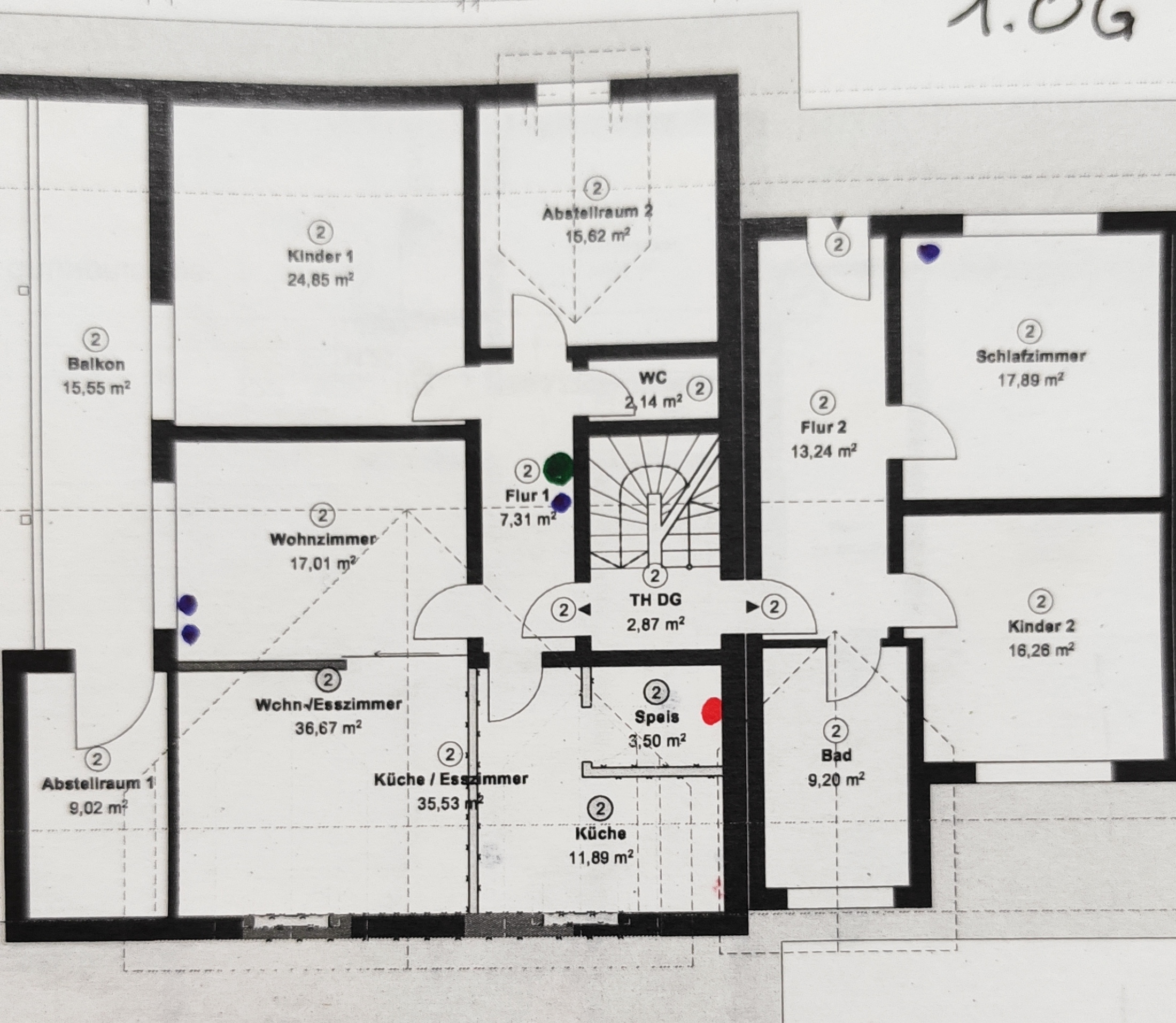

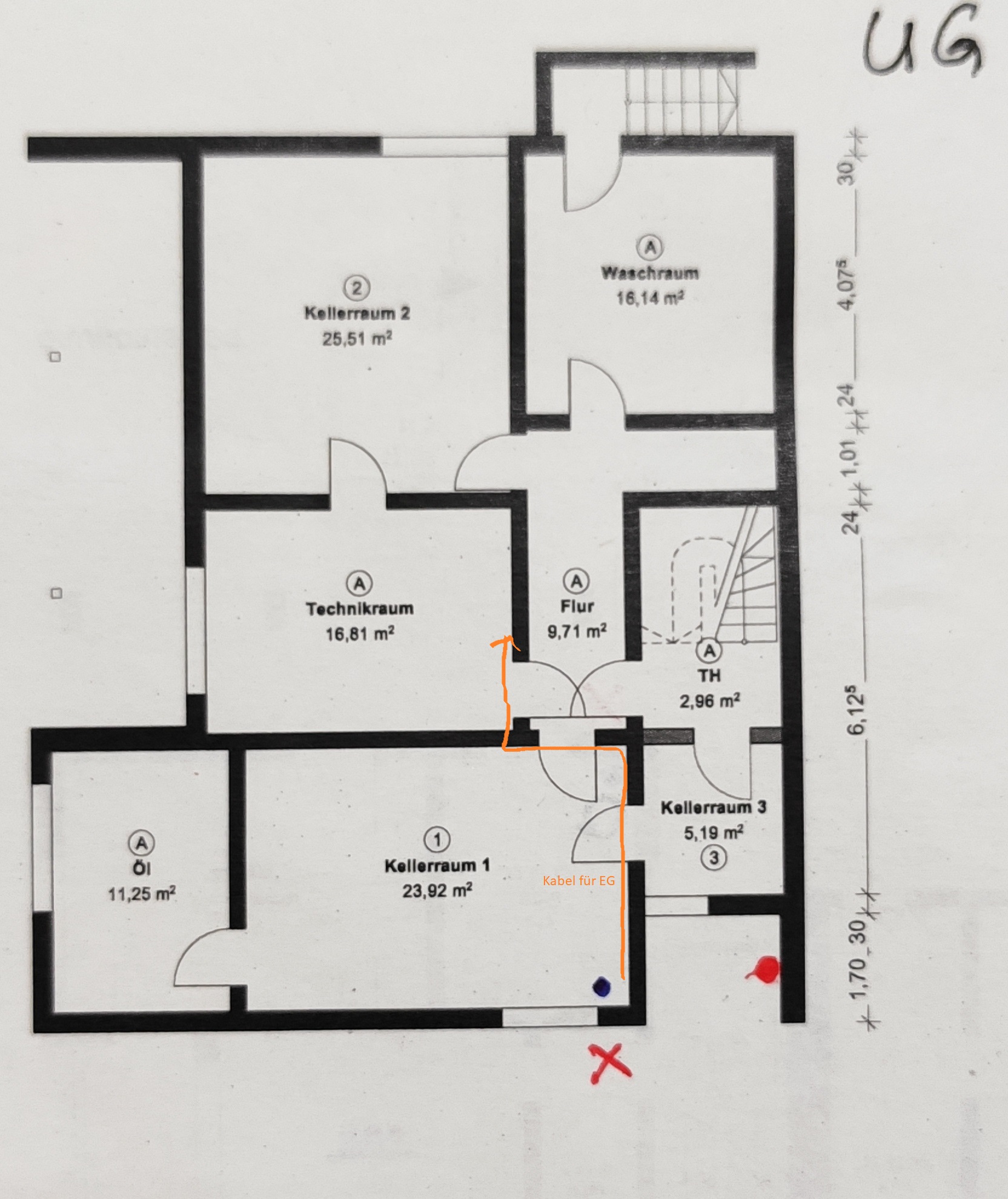

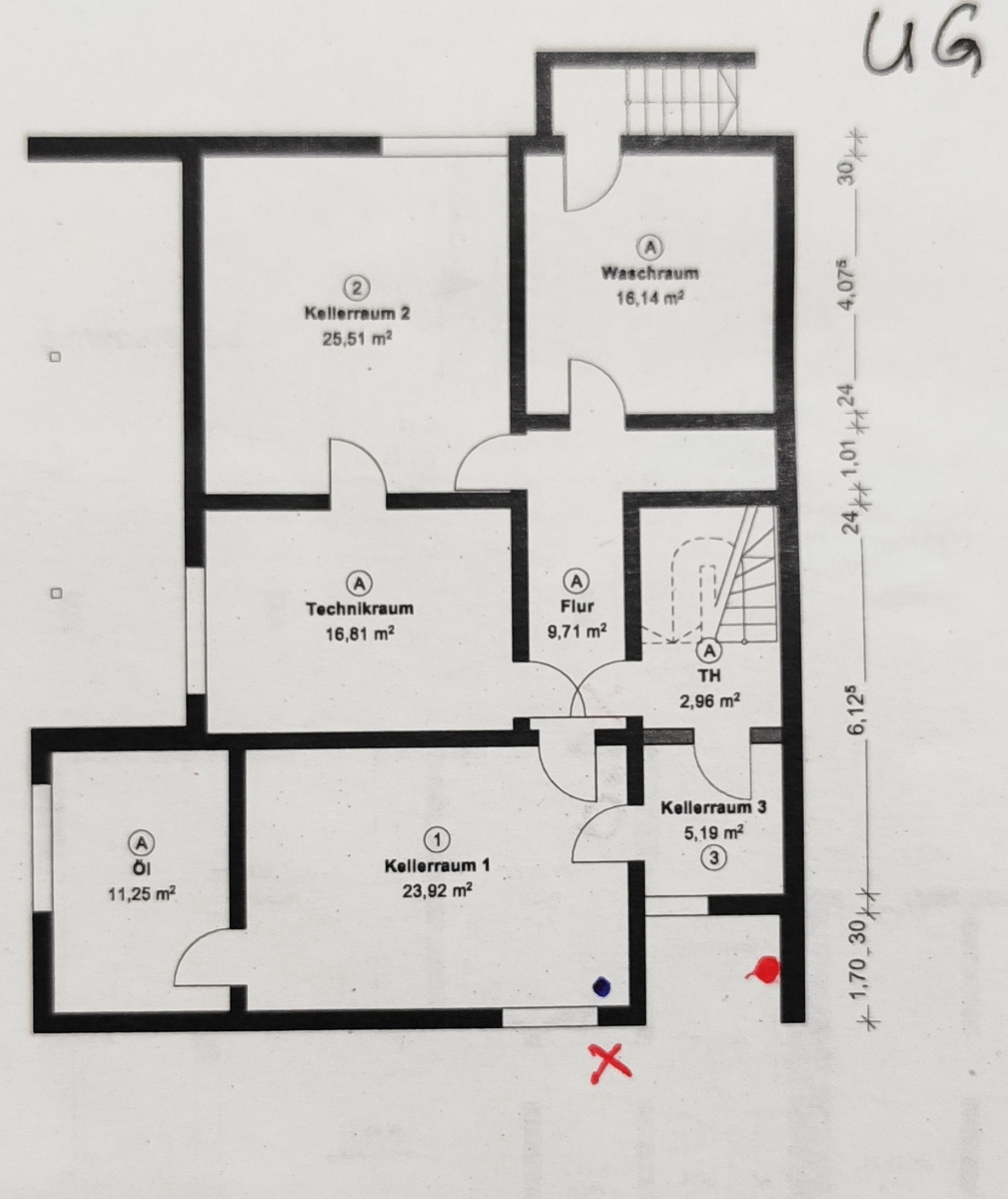

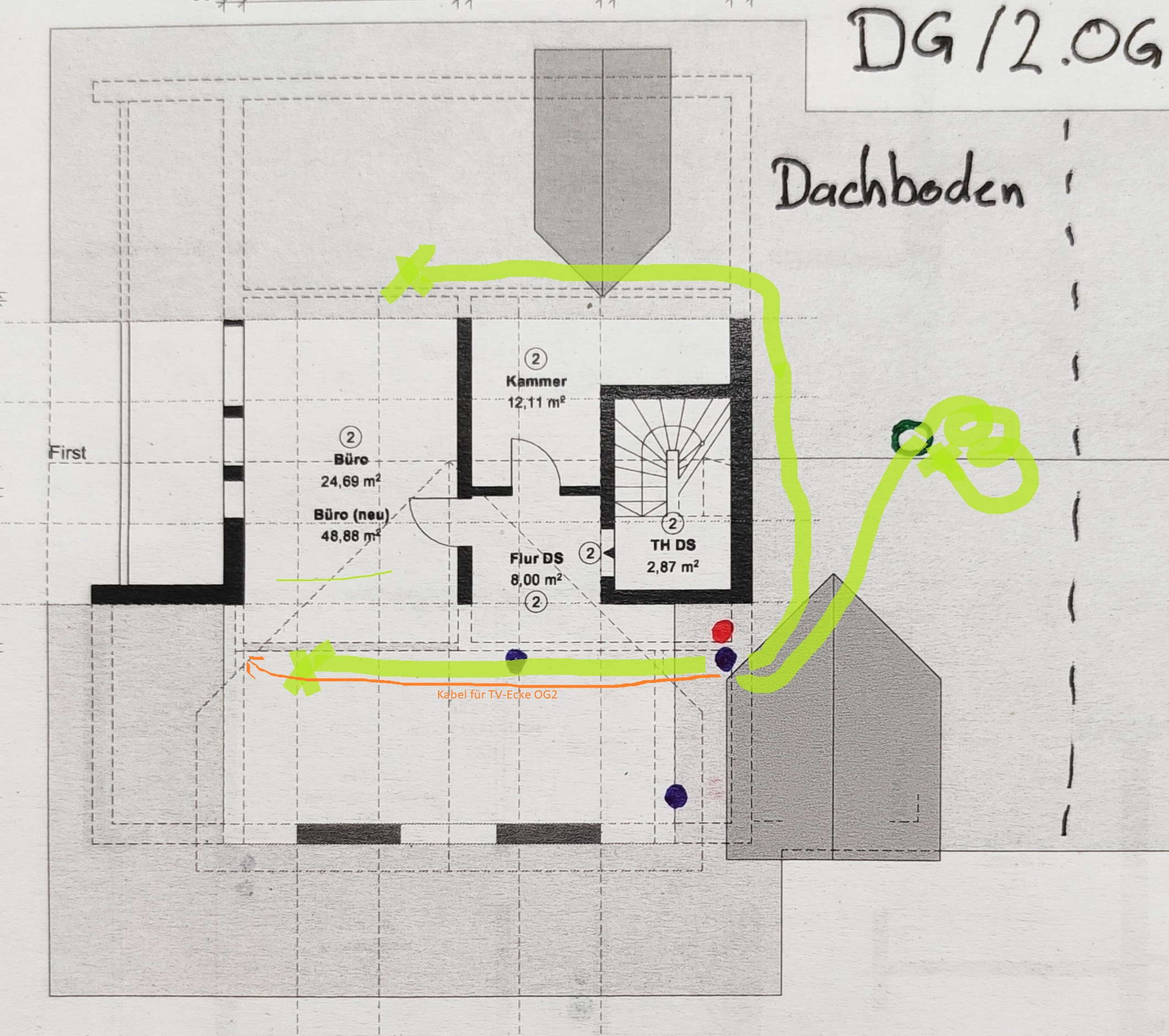

Hier noch als die Grundrisse der Etagen.
Rotes X: bis dorthin wird die Glasfaser Leitung gelegt. Von dort können wir dann entweder in das Büro im EG, oder aber noch besser direkt in den Keller. Vom Keller aus ist die Wand bis in das 2.OG offen und ich kann die Leitungen dann direkt dorthin verteilen.
Rote Punkte: markieren die stellen der offenen Wand.
Grüne Punkte: hier könnten die Acces Points / der Router stehen.-- wie schätzt ihr die Abdeckung der Räume ein? Der im 2. OG wird vermutlich nicht reichen um das ganze 2. OG zu versorgen, richtig?
Einen Acces Point würde ich im EG Anbau in die Garage legen um den hinteren Gartenbereich abzudecken.
Blaue Punkte: hier würde ich LAN Dosen neu setzen.
Macht es hier nicht mehr Sinn den Router in den Keller zu legen, damit ich nicht alle Leitungen in den Flur vom 1.OG legen muss? Oder kann ich einfach eine Leitung von Router in den Keller legen und von da mit einem Patchpanel/ Switch alles andere verteilen?

Zu Deiner Wahl der Standorte der Access Points kann ich nur sagen, gerade im EG wo die Wände besonders dick 24cm sind, wird nach 2 Wänden nix nennenswertes mehr ankommen. Also Küche und die 2 Räume, WC wird keine sichere Verbindung mehr möglich sein. Im Keller ist ein Technikraum in der Mitte unterhalb des Esszimmers. Dort kann man jederzeit ein Kabel nach oben führen. Access Points in der Ecke eines Geschosses machen keinen Sinn.
OG1 Access Point an der Treppenhauswand. Damit wird sichergestellt, das auf dem Balkon kein nennenswertes WLAN mehr ankommt. Im Flur wird nur minimal Versorgung gebraucht. Also Access Point ins Wohnzimmer an die Flurwand.
Im Dachgeschoss kann man ja sehr gut durch den Drempel in das dortige Büro LAN Kabel legen und auf den Dachboden oberhalb des Anbaus auch eine oder 2 Leitungen. Ich würde ein Kabel auf die andere Seite des Dachgeschosses führen in den dortigen Drempel. So hast Du im Büro auf beiden Seiten Anschluss-Möglichkeiten.
Das ist ja alles relativ einfach zu machen. Schlitzen und unter Putz verlegen brauchst Du nur im Wohnzimmer im OG2 zum Access Point und zur TV-Ecke. Da stellt sich die Frage, was mit der Decke passiert und wie die aufgebaut ist. Wenn die neu kommt, kann man dort die LAN Zuleitung fürs WZ unterbringen oder über den Drempel des DGs gehen und dann nur senkrecht runter und etwas wagerecht zum TV.
Zum Router Standort must Du in jedem Fall 2 Leitungen haben, sonst geht das nicht mit Glasfaser. Eine Leitung wird dann WAN zum ONT im Keller.

Vielen Dank für deine Tipps :)
Aber im 2. OG benötige ich dennoch beide Acces Points? Also neben dem Router insgesamt 5 Stück.
Um einem einsparen zu können könnte ich den Router auf dem Dachboden platzieren und vom Modem im Keller sie zwei benötigten Leitungen nach oben ziehen und dort dann das Patchpanel und den Switch anbringen und alles von dort verteilen. Habe ich das richtig verstanden? Was spricht dagegen?
Ihr habt mir bereits schon viel geholfen, vielen Dank dafür.
Ich werde jetzt mal 100m CAT7 Kabel bestellen und die Leitungen ziehen.
Was würdet ihr für ein Patchpanel, Switch, Dosen und Access Points empfehlen? Letzteres vielleicht einfache, da ich vielleicht durch die Anzahl alles gut abgedeckt bekomme?
