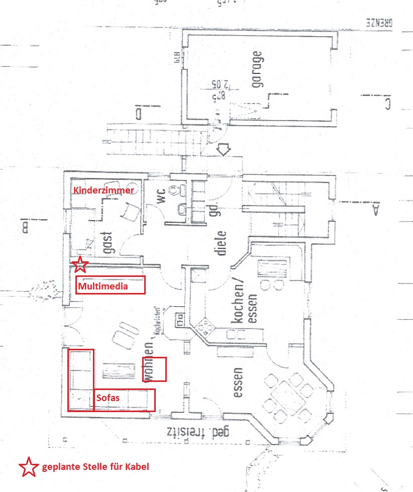

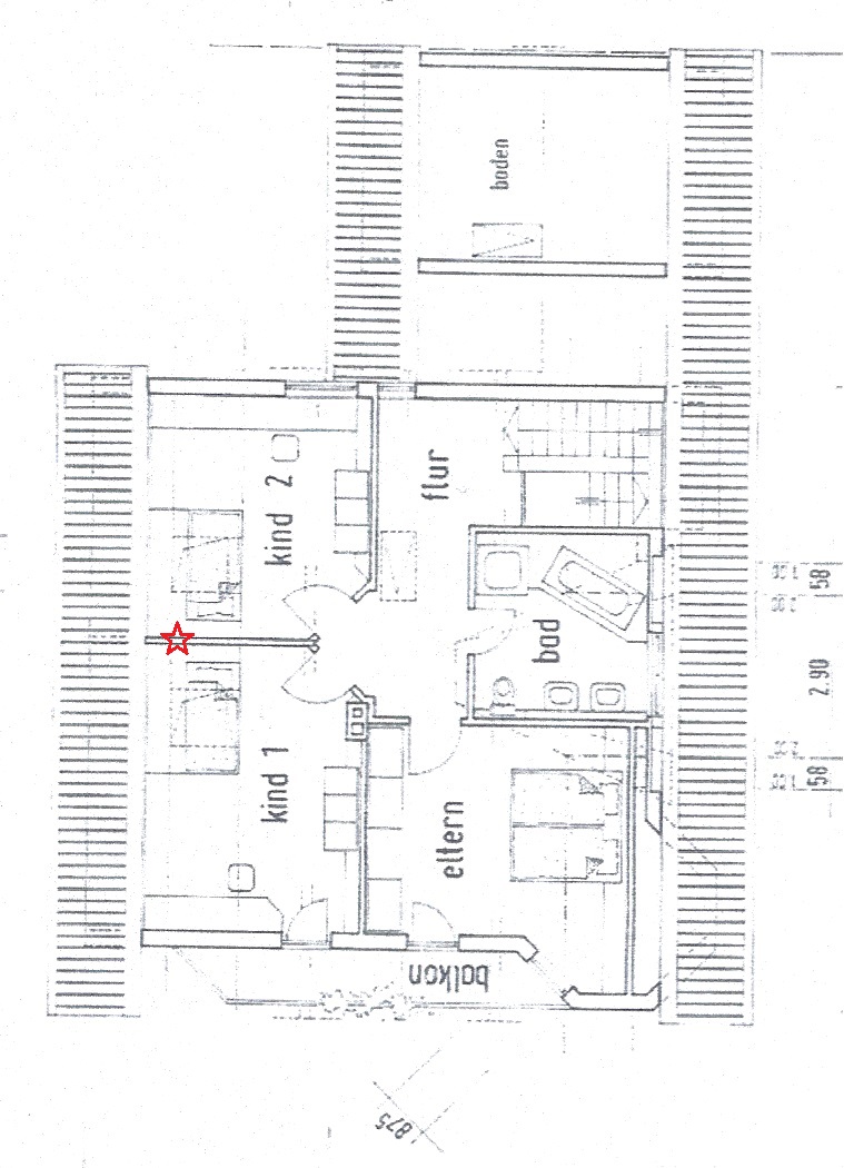

Ich habe mal die Zeichnungen mit meinem Plan vorbereitet. unterste ist Keller, dann OG, dann EG... (das erste mal das ich hier Bilder einfüge)
Die Frage ist, ob ich im Keller den Rack mit dem Patchpanel im Büro stelle, oder in den Raum wo der Anschluss rein kommt.... würde längere Kabel bedeuten
Ins Büro. Du hast ja Glück, das das neue Büro unter dem WZ liegt. Wenn Du also dort im WZ einen AP ausstellst könnte im Keller noch WLAN ankommen. Umgekehrt wird das nix werden, weil noch eine Terasse davor liegt? Dann hast Du im Garten einen verschatteten WLAN Bereich.
Die Innenwand, wo die Durchführung für die Kabel hin kommen. Ist das eine Leichtbauwand/Rigips oder Massiv?
Die scheint überigens im DG versetzt zu sein. Also nachmessen ob beide Wände im EG und DG übereinander stehen. Wenn nicht muss Du an die Außenwand gehen.
Zum aktuellen Anschlusspunkt der Telekom im Keller solltest Du ein Cat Kabel legen vom Keller-Büro aus. Das kannst Du derzeit für DSL nutzen und wenn Glasfaser kommt als Netzwerkkabel. Die Glasfaser-Modems haben LAN Ausgang.
So hatte ich das vor, die 2 Telekommgeräte (Spliter und ???) in den Raum wo die Leitung rein kommt und dann per Kabel ins Keller-Büro an die Fritzbox.
Wie ist das beim aktuellen DSL? muss ich dann noch ein Telefonkabel ins Keller-Büro mitlegen?
Ja liegt eine Terasse davor, Keller ist quasi in dem Bereich unterirdisch.
Innenwand bzw auch die Aussenwände sind "massiv" aus Porenbeton (Yton).
Kann ja im Keller die Box und im OG einen Accespoint und dann mal sehen, wenns nicht reicht im WoZi noch ein AP.
Das Cat-KAbel zum Anschluss, müsste ca 10m lang sein. da könnte man ein fertiges mit Steckern nehmen?
