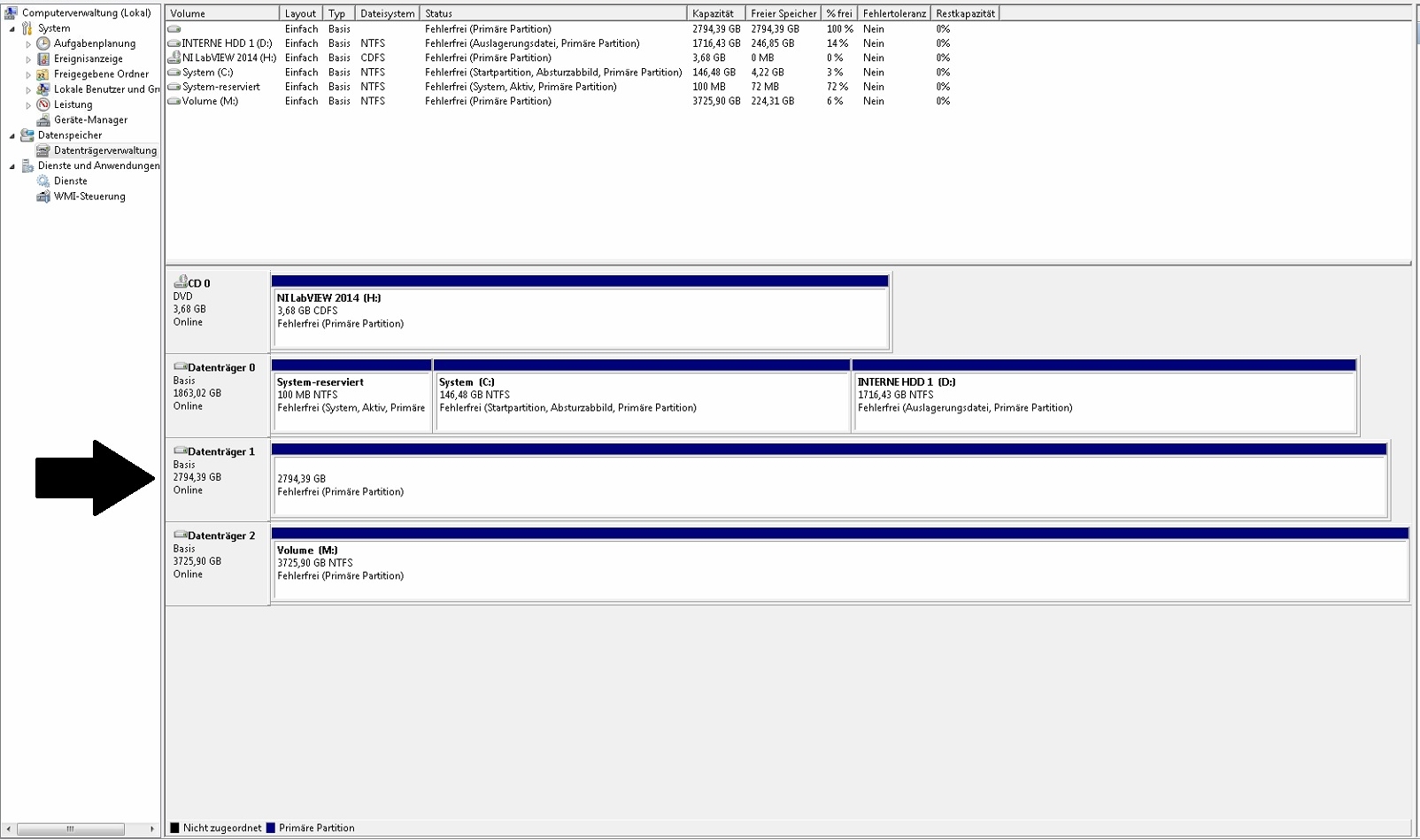

Ich habe die Platte versehntlich in eine dockingstation gemounted, die nur mit max. 2TB Platten arbeiten kann. Scheinbar hatte ich doch schon die ein oder andere Datei hin und hergeschoben bevor ich das bemerkt hatte. Nun seh ich die Partition in Windows weder mit der 2TB-dockingstation noch mit einer anderen docking station. Ebenfalls auch kein Erfolg mit direktem Anschluss via SATA.
In der Verwaltung ist folgendes zu sehen :

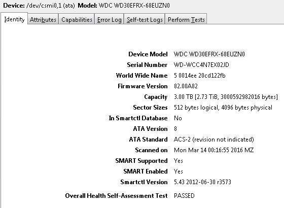

GSmartMon zeigt folgendes zur Platte an :

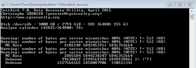

Der Deepscan von Testdisk ist momentan bei knapp 40% und zeigt bis jetzt folgendes an :
Nach dem Quickscan von Testdisk, war ein Eintrag mit "MS data" zu sehen, aber bei "P:List files" standen keine Dateien drin, sondern nur, dass das Dateisystem bestätigt zu sein scheint.

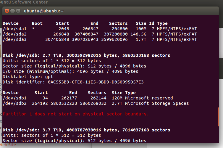

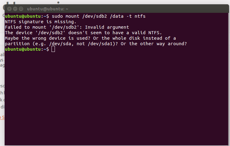

Unter Ubuntu zeigt es mir folgendes an
