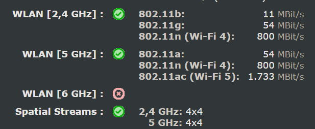

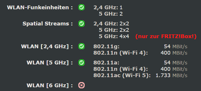

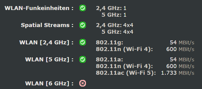

Repeater Platzierung falsch ?
Deine 7590:
2400:
3000:
Alle Geräte passen zueinander .. holen bei dir aber halt nicht viel raus.
Dir würde ein Wechsel zu WiFi 6(E) oder WiFi 7 einiges bringen. Halt einfach mehr Brutto, wodurch dir am Ende auch mehr Netto übrig bleibt. Ist halt besonders wichtig bei der Anbindung zur Fritz!Box.
Meine Empfehlung wäre, die 7590 gegen eine 7590AX o. 7690 zu tauschen.
7590 & einen 2400er verkaufen.
Wenn du ne 7590AX nimmst - dann ersetze Stube-Oben durch den 3000AX. (Eigene Funkeinheit zur FB)
Wenn du ne 7690 nimmst - kannst neben den 3000AX auch über einen 2700 nachdenken. (Mehr generelle Bandbreite)

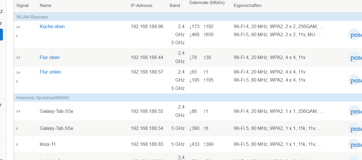

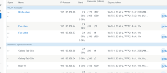

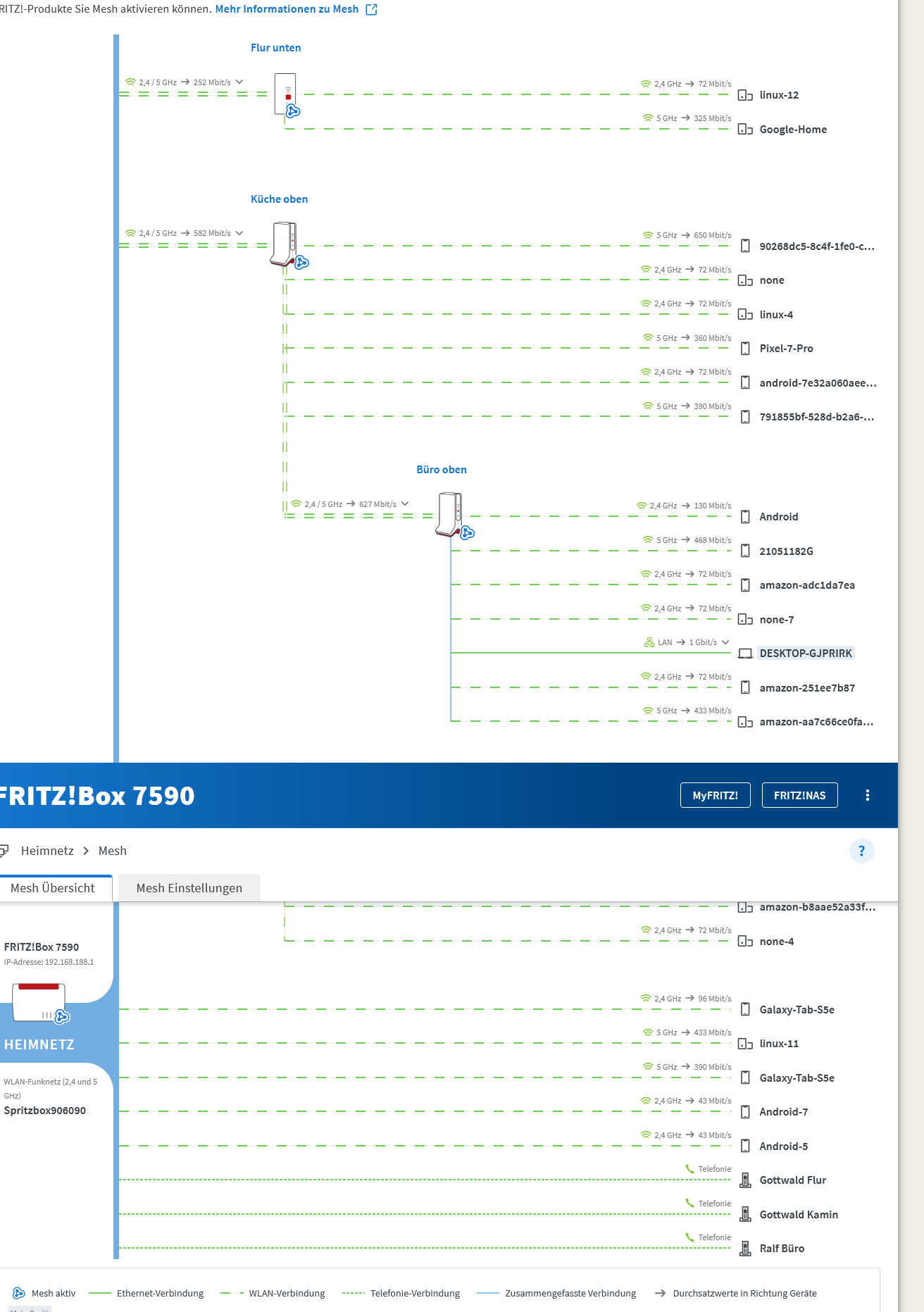

Tabasco77 schrieb:
Die Geschwindigkeit am PC ist nicht gut.
Laut Deinem Bild ist er mit dem Repeater „Büro oben“ verbunden, er hat eine kombinierte Bruttorate von 721Mbit zur FB, das ist jetzt nicht so schlecht.
Kannst Du mal einen Screenshot der Verbindungsdetails posten, dann sieht man die Verteilung auf die Bänder und die db Werte. Außerdem mal den Screen unter „Funkanal“ am Repeater hier posten.
gemeint ist, und was ein akzeptables Ziel ist. Die vollen 300MBit des GF Anschlusses mit einer Geschossdecke dazwischen ist eine gewisse Herausforderung.
Wenn man neue Hardware auf das Problem werfen will, würde ich eher versuchen, einen Router, der 4x4 und 160Mhz unterstützt zusammen mit einer passenden WLAN Karte im PC einzusetzen. Damit könnten die 300Mbit über die Distanz vielleicht möglich sein.
Tabasco77 schrieb:
Einer ist genau über der FB 7590 (Erdgeschoss) im OG
Welcher soll das genau sein, also welchen Namen hat der? Laut Deiner Mesh-Übersicht scheinen zwar alle Repeater ver-mesh-t zu sein – siehe das blaue Logo –, aber wirkt erstmal so, als hättest Du die Repeater an sich falsch verbunden. So hätte ich „Flur unten“ eher mit der FRITZ!Box verbunden. Alle oben untereinander. Und oben dann einer mit unten.

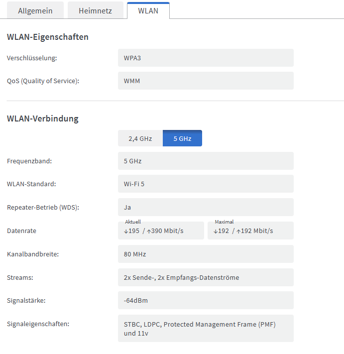

Die % sind gut und schön, aber poste mal diesen Screen:
Lass uns einfach anfangen und schau einfach bei den beiden direkt mit der FB verbundenen Repeatern.
Jeweils bitte zwei Screenshots machen, für 2,4Ghz und 5Ghz.

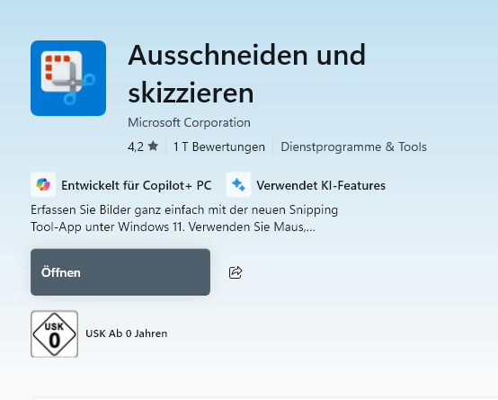

Tipp: Windows hat ein eingebautes "Sniping Tool" was man benutzen kann
dann musst Du nicht immer Fotos mit der Handy Kamera machen.

das mit den Sniping Tool kannte ich noch nicht .. vielen Dank !

so sieht es jetzt aktuell aus :

Tabasco77 schrieb:
Habe jetzt […] FRITZ!Box 7590 (unten) ↔︎ FRITZ!Repeater 3000 (Küche, oben)
Dann jetzt bitte nochmal auch die komplette Mesh-Übersicht, also wie die anderen FRITZ!Repeater an wen verbunden sind.

In Post #1 habe ich fünf Repeater gezählt. In Post #34 sehe ich nur (noch) drei. Hast Du jetzt zwei Repeater abgebaut?
Reaktionen: TomH22
Ok, der PC ist jetzt gegenüber deinem ersten Post nur noch indirekt an die FB angebunden, der der „Büro oben“ seine Position geändert hat. Ohne systematische Vorgehensweise kann man Dir nur bedingt helfen.
Gehen wir mal pragmatisch vor: was kommt Netto zur Zeit beim PC an. Eigentlich müsste man lokal messen, aber als erste Näherung ruf doch am PC mal einen beliebigen Internet Speed Test auf, also etwa Breitbandmessung.de. Da Du ja einen 300Mbit Anschluss hast, ist der ja vermutlich schneller als Dein WLAN.
Korrekt... Stube oben 3000er und einen 2400 Repeater unten im Flur
Mein Tipp: Probeweise den letzten 2400 durch den 3000 ersetzen. Werden die Werte dann besser, schlechter oder bleiben sie gleich? Wenn Du auf „fritz.box → Heimnetz → Mesh → (Reiter) Mesh-Einstellungen“ gehts, ist dort die Intelligente Vernetzung eingeschaltet?
