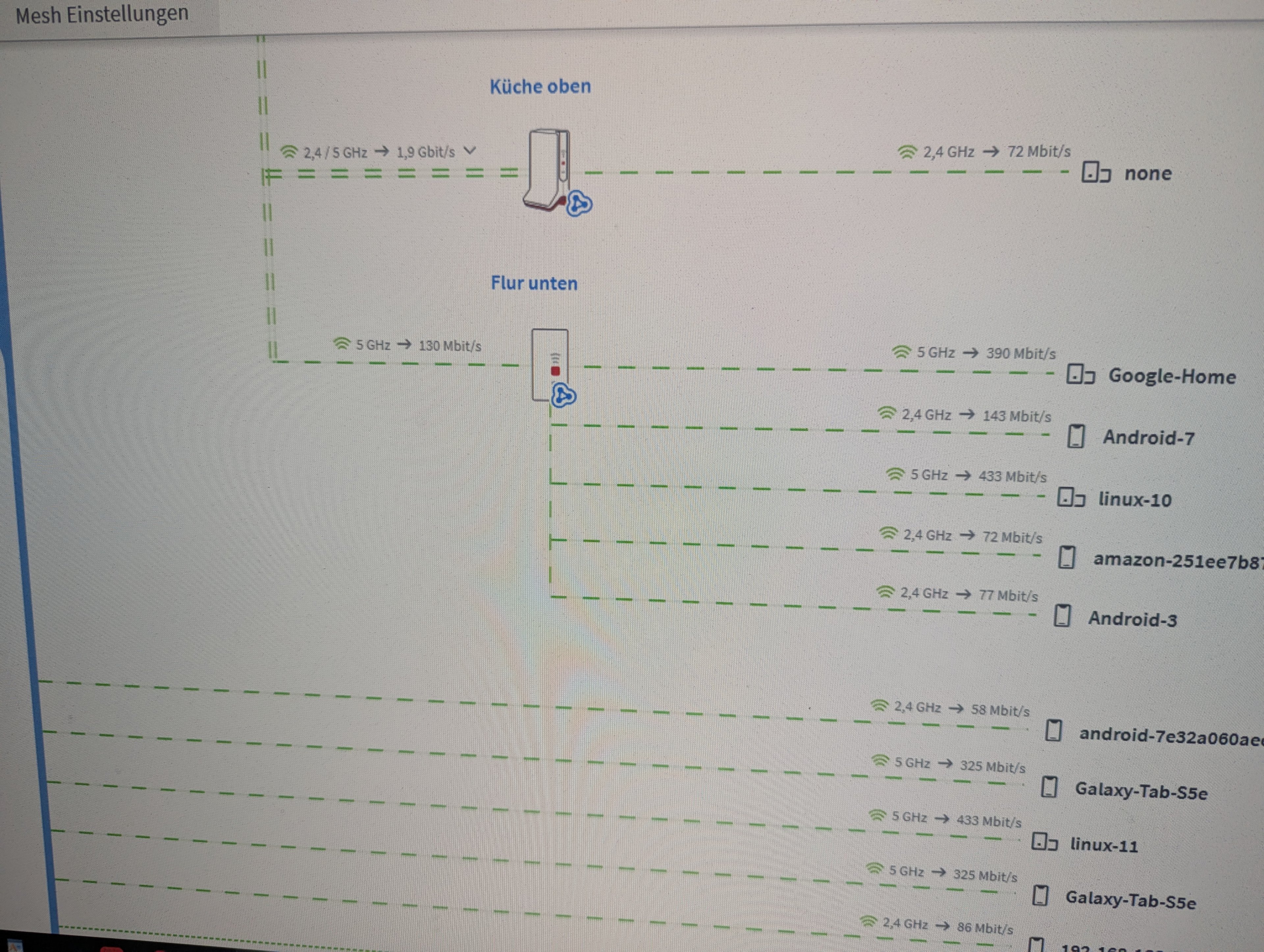

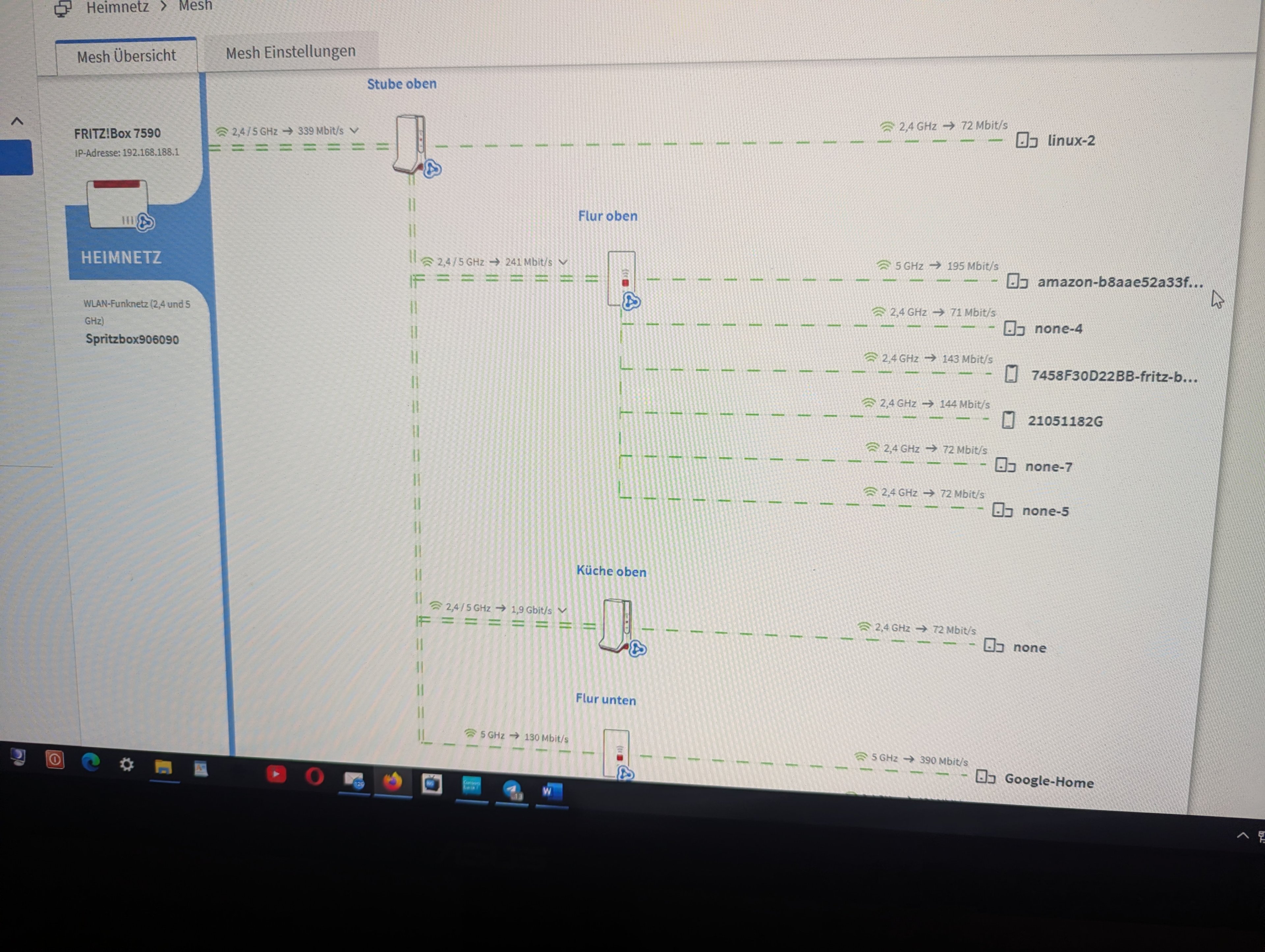

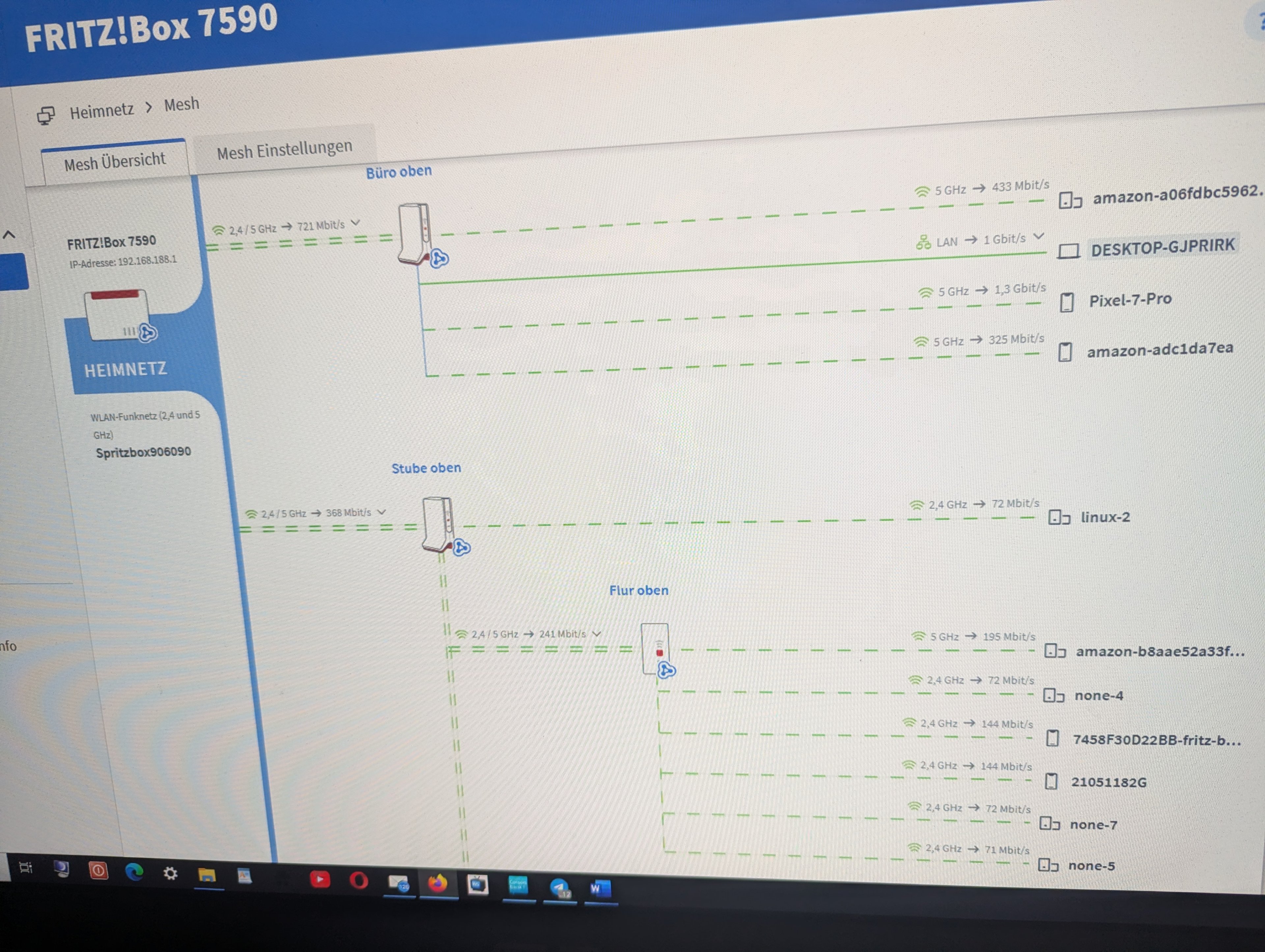

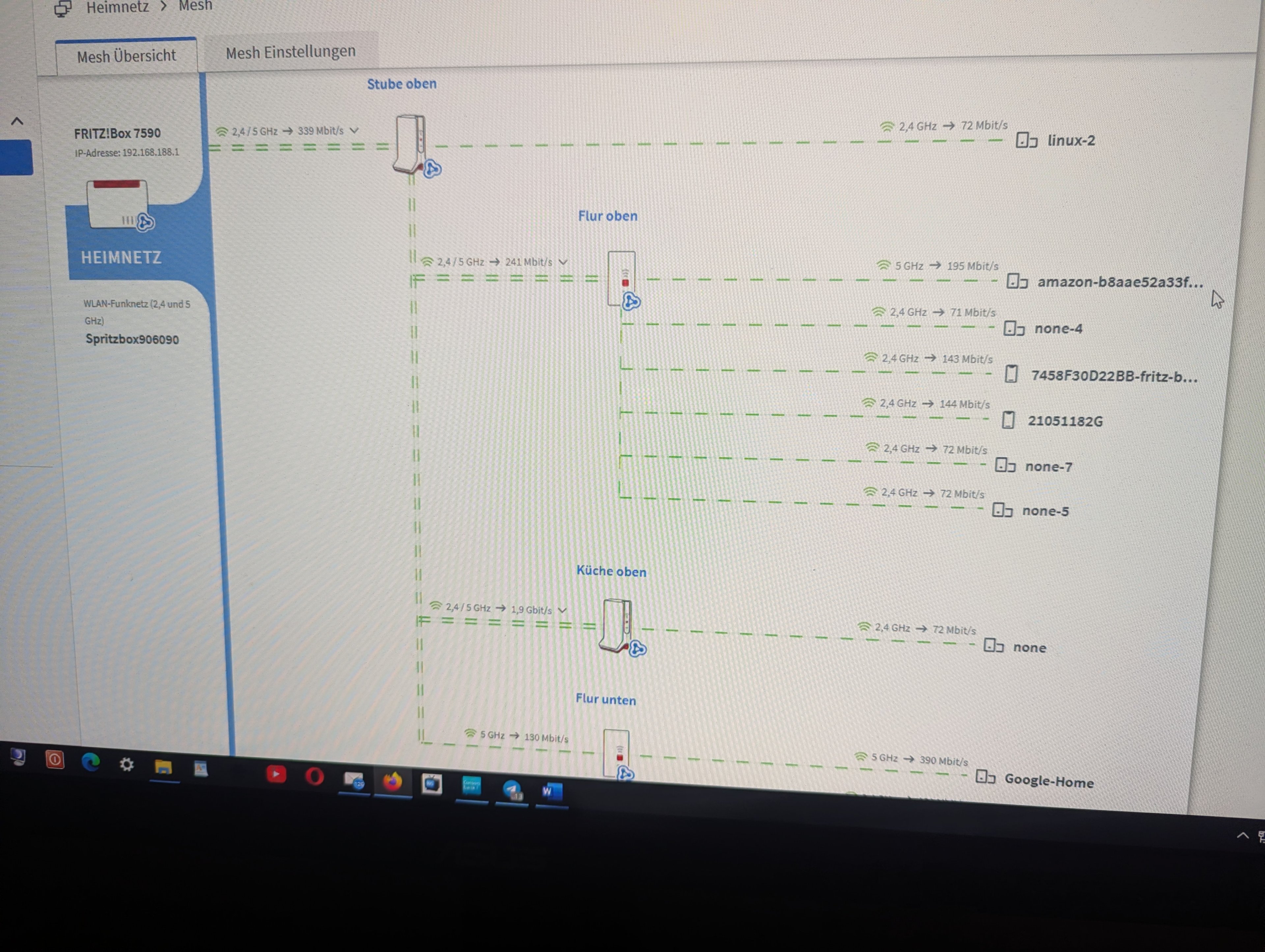

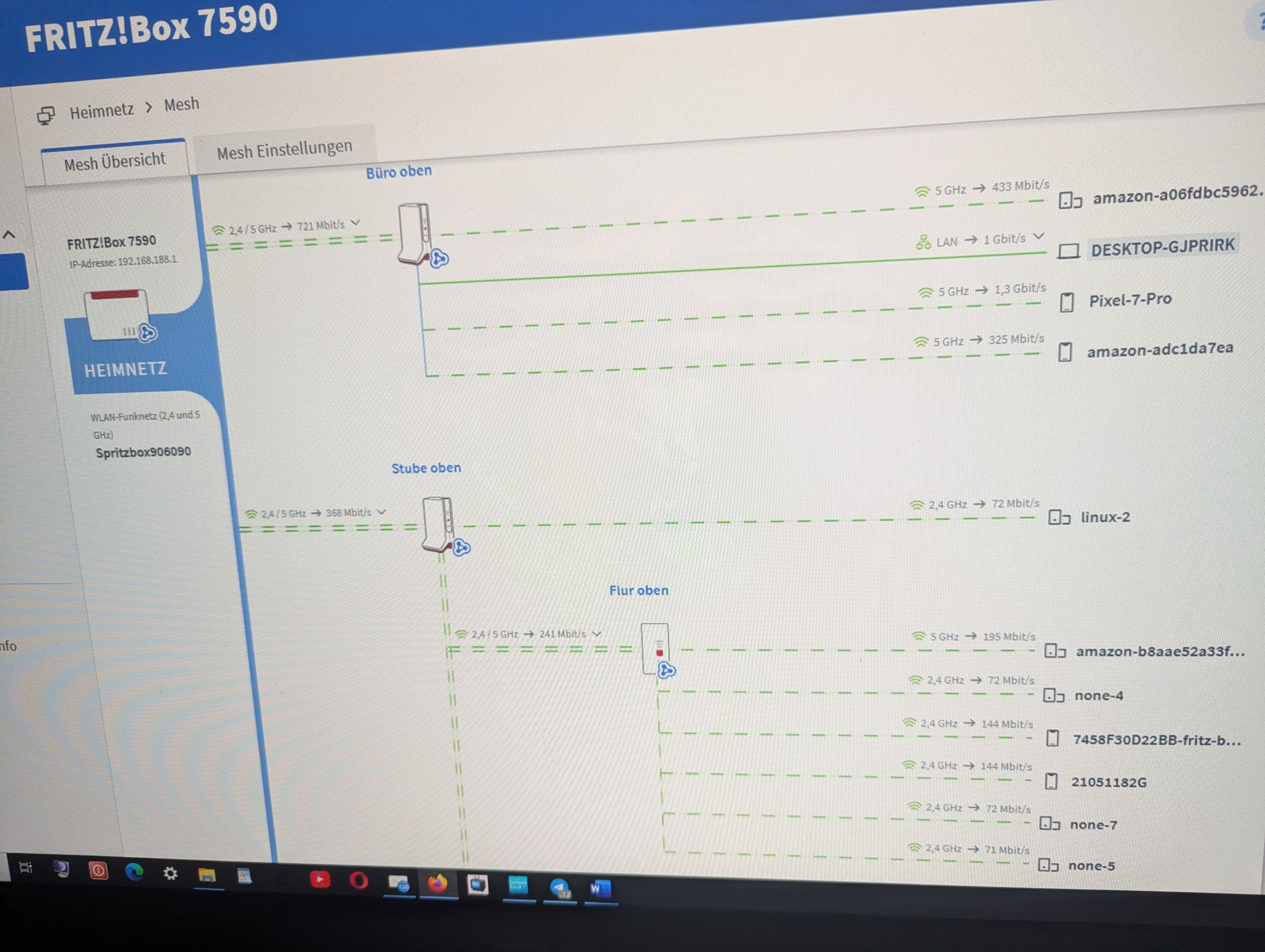

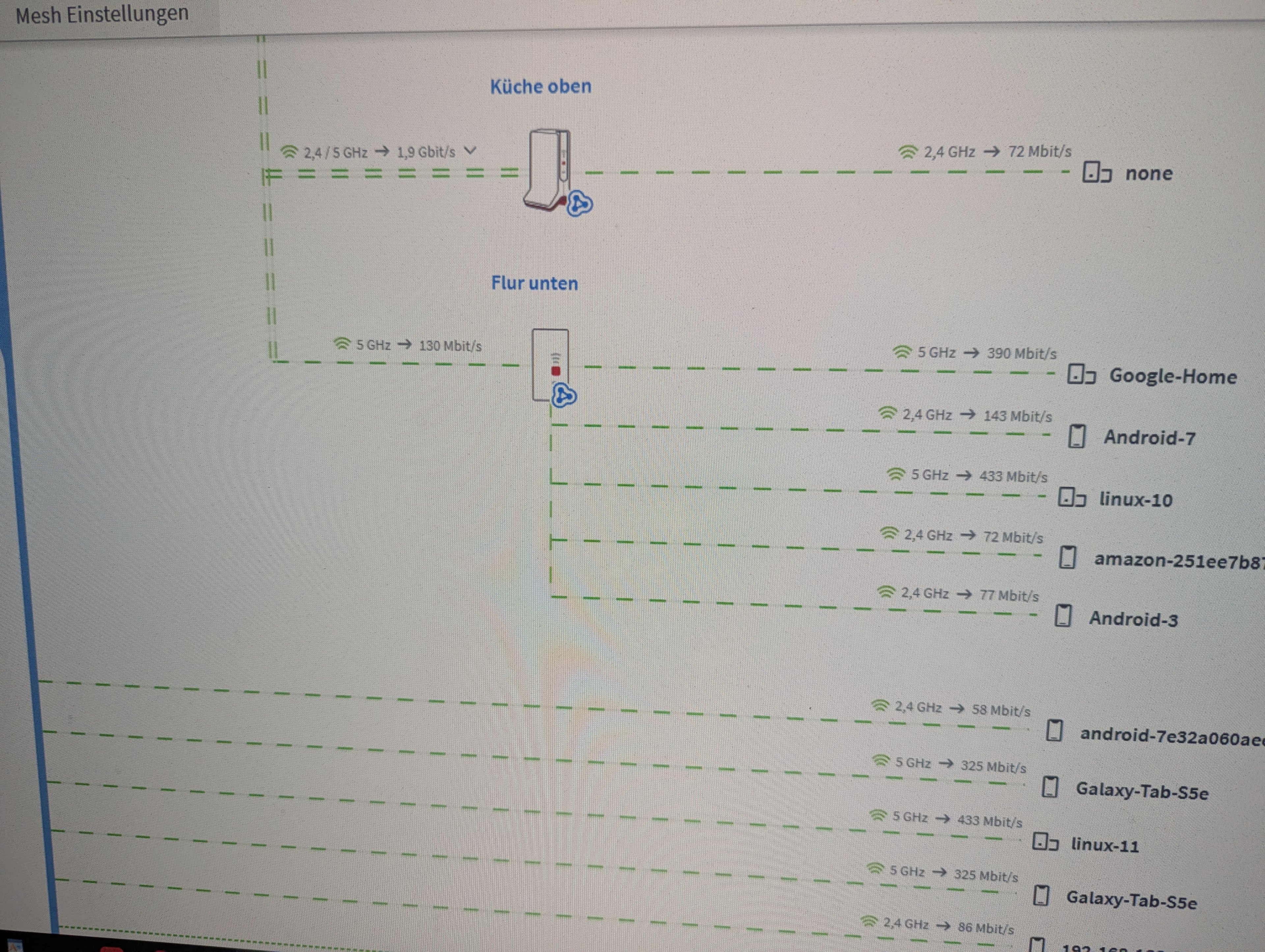

Moin liebes Forum
Glasfaser 300 von der Telekom. Die ONT Buchse mit einer FB 7590 ist im Erdgeschoss.
Dann gibt es noch einen Repeater 2400 in der Stube Erdgeschoss.
Es geht mir darum im ersten OG in meinem Büro eine gute Verbindung zum PC zu bekommen.
Daher noch 3 Repeater im OG : Einer ist genau über der FB 7590 (Erdgeschoss) im OG, dann ist einer in der angrenzenden Stube. Daran ist eine Shield verbunden. Der 3. Repeater 3000 ist dann wiederum einen Raum weiter im Büro mit einer LAN Verbindung zum PC.
Ein weiterer Repeater 2400 ist im Flur oben.
Die Geschwindigkeit am PC ist nicht gut. Was kann ich ändern. Alle Geräte sind im Mesh ( Fotos )
im Post #34 ... sind die aktuellen Verbindungen. Diese nicht mehr gültig

Wenn man sich die Verbindungen der Repeater zueinander und zur Fritzbox anschaut (die Bilder des TE), dürfte auffallen, dass schon hier die Anbindung mies ist.
Da kann dann am Endgerät nicht mehr viel ankommen, egal wie viele Repeater man da noch hin bastelt und da hilft auch die schnelle Internetleitung nicht mehr.
Die WLAN-Speeddaten sind doch eh meist nur Brutto und real etwas geringer. Somit wirds am Endgeräte dann noch mieser.
Der 1. Repeater (Büro oben) über der Fritzbox hätte wenigstens via LAN-Kabel angeschlossen werden sollen, damit dieser Weg wesentlich bessere Leistung schafft.
Den 2. Repeater (Stube oben) der mit der FB verbunden ist, hätte ich auch versucht via LAN-Kabel anzubinden, um eben auch diese Anbindung zu verbessern.
Scheinbar sind die Wände auf einer Etage schlicht zu Dick und/oder eben zugestellt, so dass das WLAN-Signal weiter verschlechtert wird.
WLAN durch eine Boden- /Deckenplatte war noch nie gut zu übertragen -> einfach zu Dick usw.
Viele Möglichkeiten gibt es hier nicht, außer eben die Standorte weiter zu verbessern, damit eine bessere Verbindung zu stande kommt oder eben doch auf LAN-Kabel umzusteigen.
