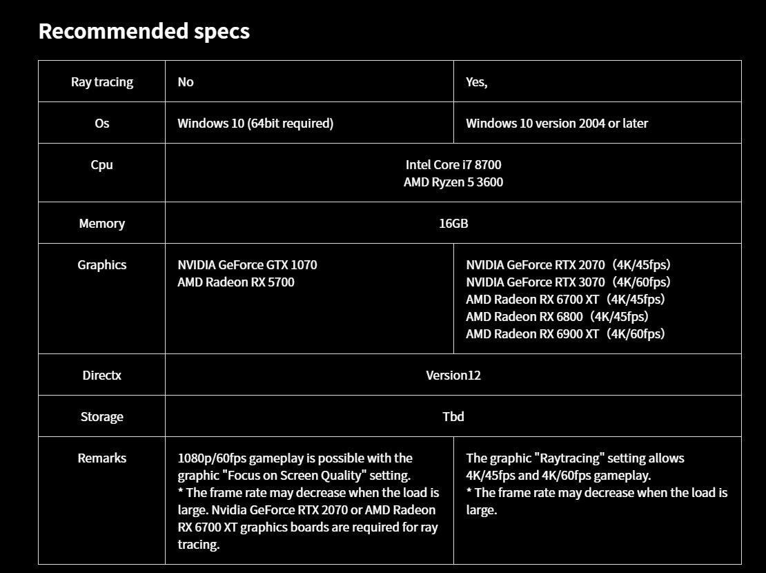

windows 10 2004 ist voraussetzung für raytracing. und deine 1909 ist schon längst aus dem support raus, also schleunigst updates aktivieren und upgraden.

Okay, okay, danke!
Ich hab (zu meiner Verteidigung) vor einer Zeit immer wieder gelesen das das neue (damalige) Update von Windows Probleme bereitet hat....mit Bluescreens o.ä. Deswegen hab ich die Updates bei mir deaktiviert. Ich mach jetzt gerade das Win-Update auf 21H1. Zumindest läuft der Download derzeit.
Ich dachte mir dass das RT von der GraKa und dem Treiber abhängig ist. Das RT ging ja schon unter 1909 in zB Watch Dogs: Legion. Okay, scheinbar ein Irrglaube....ich melde mich nochmals wenn die Updates fertig sind.
