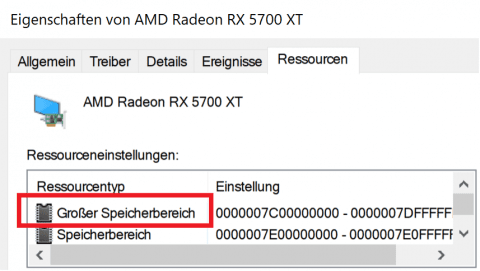

Hi
Guck Mal im Geräte Manager bei deiner Graka nach , ob der Große Speicherbereich verfügbar ist.
Mfg.
Reaktionen: MGFirewater
OK, ich schaue nachher zu Hause mal nach. Würde das bedeuten, dass rBar uneingeschränkt aktiv ist?

Das ist unklar. Der große Adressbereich war auch mit aktivem rBAR bei GPUs/CPU/Mainboards vorhanden, die in dieser Kombination eigentlich gar kein rBAR konnten.
Schau am besten in GPU-Z oder im Nvidia Treiber.
Laut der Quelle sollte das dann , wenn der Große Speicherbereich verfügbar ist , so alles richtig sein.
Mfg.

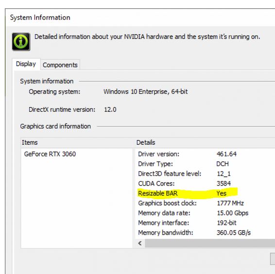

Guck in den Nvidia Treiber, der zeigt dir unter Systeminformationen rBAR direkt an. Der Speicherbereich ist wie gesagt nur ein Indiz.
auch da lautet bei mir die Information "größenveränderbare BAR" = JA, obwohl A-4G im BIOS noch deaktiviert ist. Ich aktiviere es später trotzdem, sicher ist sicher :)
