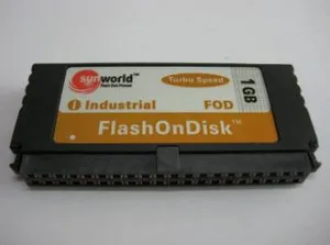

Es gibt noch IDE DOM (Disk on Module). Das sind quasi IDE SSD, die man direkt in den IDE Port steckt:
