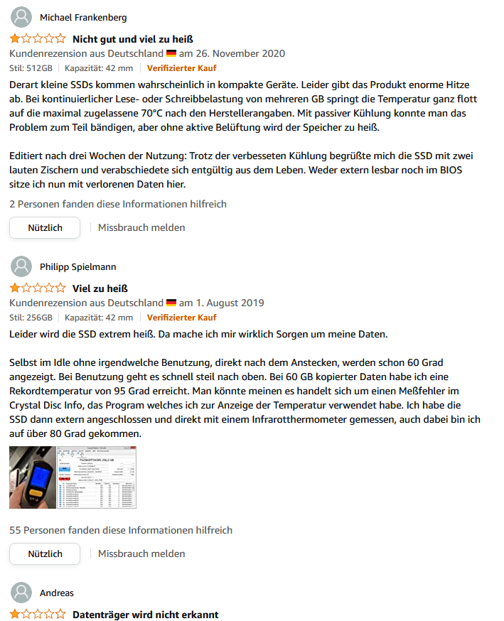

Zu dem Produkt kann ich da auch nur sagen, ziemliche Verballhornungswerbung, weil der einzige echte Vorteil der kürzerenen Lesezugriffszeiten auf einem Datengrab keine Rolle spielt. Da, wo es eine Rolle spielt - OS, Programme, Programmcaches usw. - habe ich dann lieber eine SSD mit DRAM, schon weil die ohne DRAM gelegentlich wohl auch bei aktuellen Betriebssystemen immernoch bei zu vielen gleichzeitigen Zugriffen dieses Denksekunde-Phänomen aufweisen sollen. Jede HDD seit DMA, seit über 20 Jahren, hat ein kleines bisschen DRAM - muss ja nicht viel sein. Ich verstehe echt nicht, wieso man das bei SSDs sparen muss, insbesondere wenn man 4 TB Modelle bewirbt, wo der Kostensummand durch einen winzigen DRAM-Chip im einstelligen Promillebereich liegen wird.
Die Werbung spielt letztenendes nur mit der in der Forenwelt verbreiteten Angst vor HDD-Toden, als ob es das Problem - insbesondere bei Billigst-SSD, die sehr heiß werden und dann die MOSFETs auf ihrer eigenen Platine grillen, nicht gäbe:
