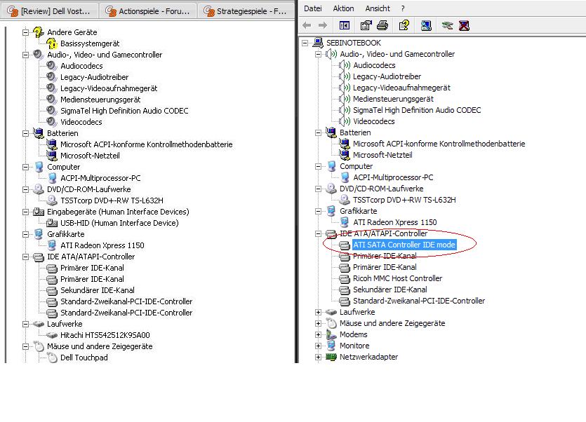

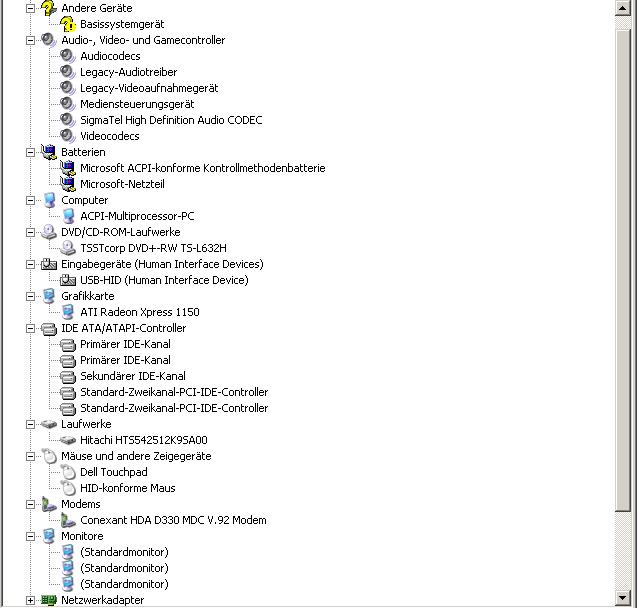

So habe nun meinen Vostro erhalten.
Vista runtegeschmissen und Xp installiert.
Habe soweit alle Treiber installiert, erhalte aber unter Gerätemanage ein Fragezeichen mit "Basissystemgerät"
Das heißt doch dass für irgendeine Komponente ein Treiber nicht installiert wurde.
Weiß einer um welchen Treiber es sich handelt?
Gruß

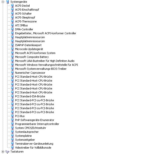

Ich tippe mal auf Motherboard. Mach mal bitte einen Screenshot davon, dann kann ich das mit meiner Hardwareliste vergleichen.
Hab mal nen Screenshot davon gemacht
Vielen Dank für deine Hilfe
Gruß
edit: Achja, ich hab noch bemerkt, dass die Soundausgabe immer für eine ganz kurze Zeit regelmäßig stottert. Egal ob Winamp oder VLC. Es macht keinen Unterschied.
Habt ihr auch dieses Phänomen?? Wie habt ihr es gelöst?

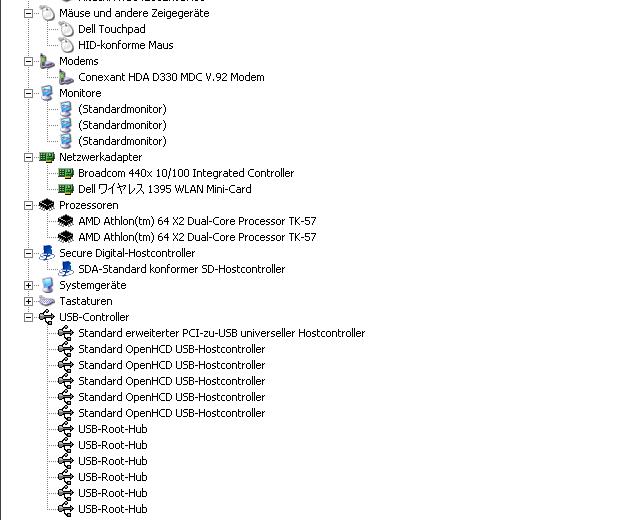

Die letzten beiden Einträge habe ich nicht, sonst habe ich genau das, was auch bei dir drin steht. Jetzt weiß ich auch nicht mehr weiter. Würde mal die Dell Hotline anrufen.
Edit: hab noch was gefunden
