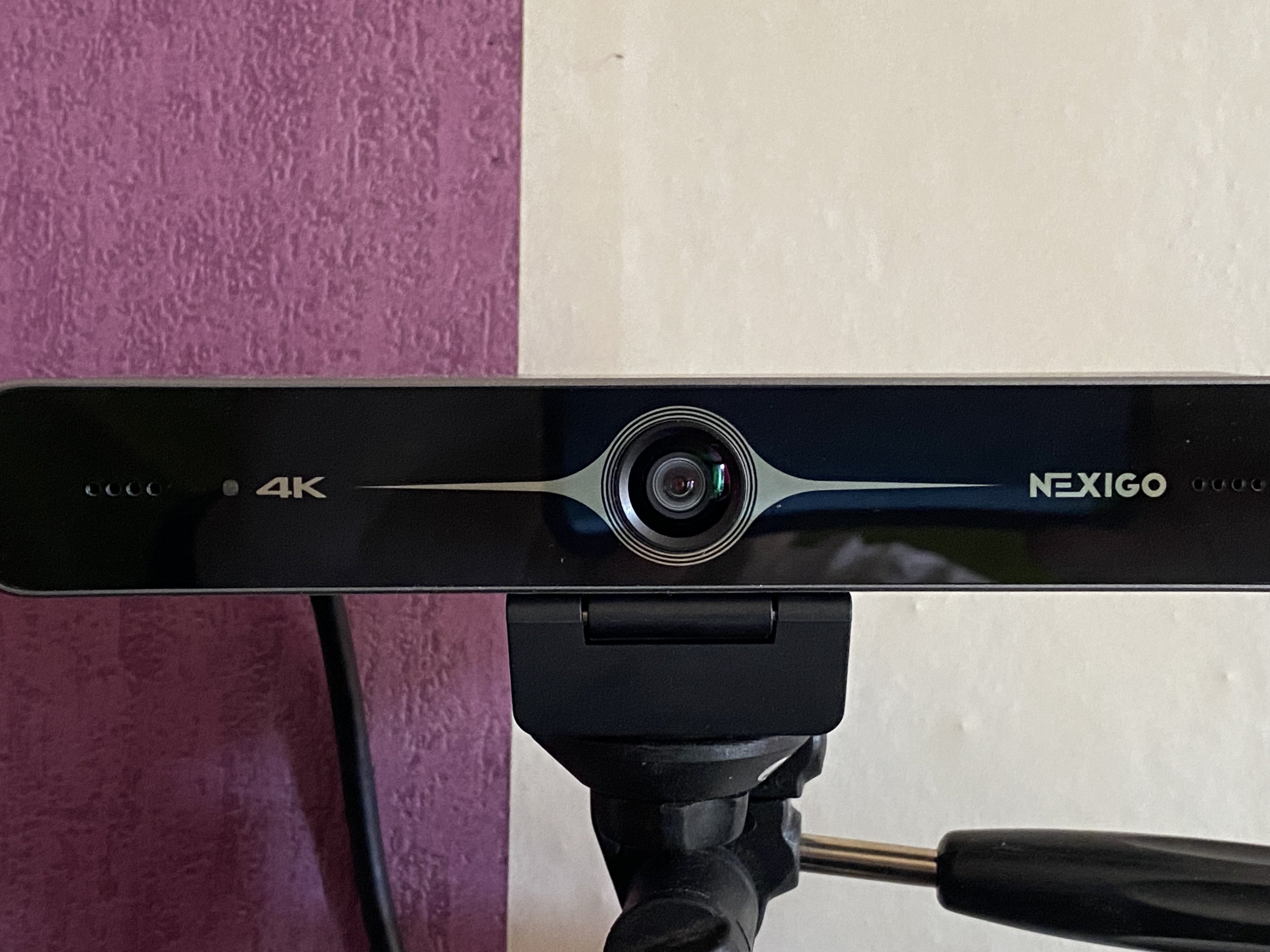

Und hiermit wären wir also bei der Nexigo N970P Kamera.
Warum ich mich gerade für diese Kamera entschieden habe und keine andere ?
Ein paar Punkte :
+ Ganz klar das Objektiv mit dem Sony Starvis Sensor. Wollte ich unbedingt ausprobieren.
+ Der Reiz, in 4K oder WQHD auf zu nehmen
+ Die Fernbedienung
+ Höhere Bildqualität als bei der Elgato Facecam und ähnliche Bildqualitätserwartungen wie beim Iphone oder anderen Smartphones.
Das sind die 4 Beweggründe, die mich zur N970P getrieben haben.

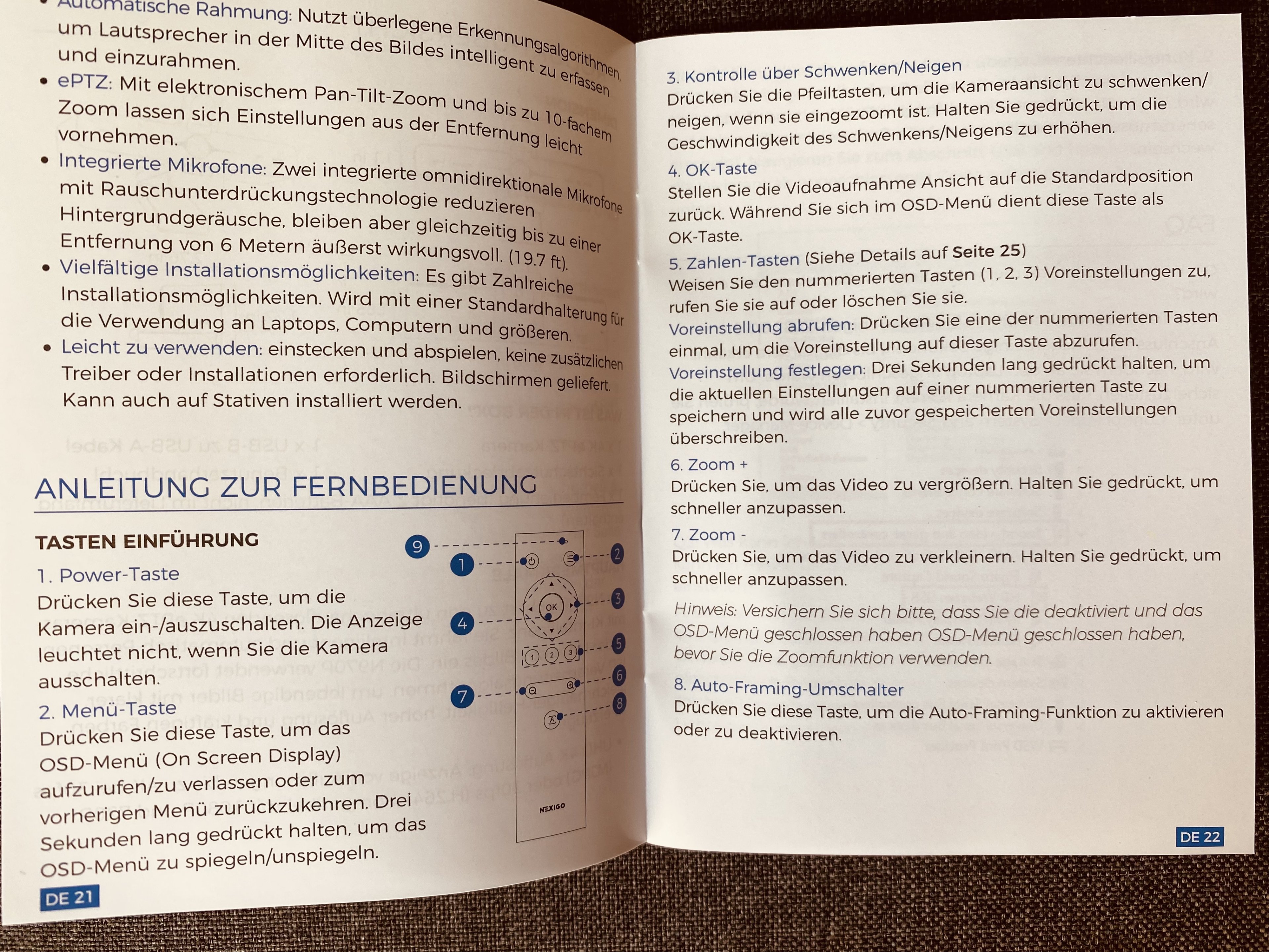

Mit dabei ist eine Bedienungsanleitung, die auch der deutschen Sprache gut mächtig ist und die Fernbedienung, sowie dem USB 3.0-B Kabel und einem „Privacy-Clip“.
IMG_E0165.JPG ----> Die Bedienungsanleitung ist in gutem Deutsch geschrieben. Dort werden einem alle Funktionen bis ins kleinste Detail erklärt.

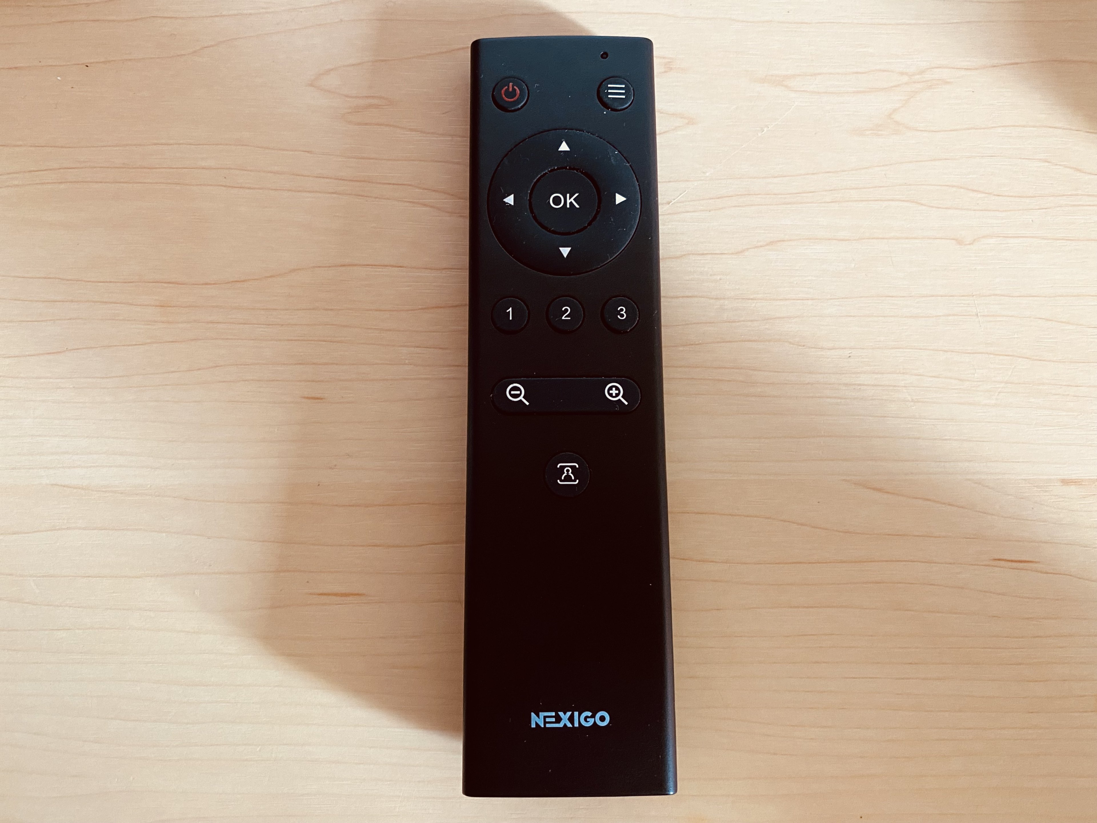

IMG_E0158.JPG ----> Die Fernbedienung mit allen wichtigen Funktionen. Fühlt sich gut in der Hand an. Aber die Batterieklappe lässt sich meiner Meinung nach viel zu leicht öffnen. Könnte als mal ausversehen passieren. Ist mir bisher noch nicht passiert, aber das kommt bestimmt noch.

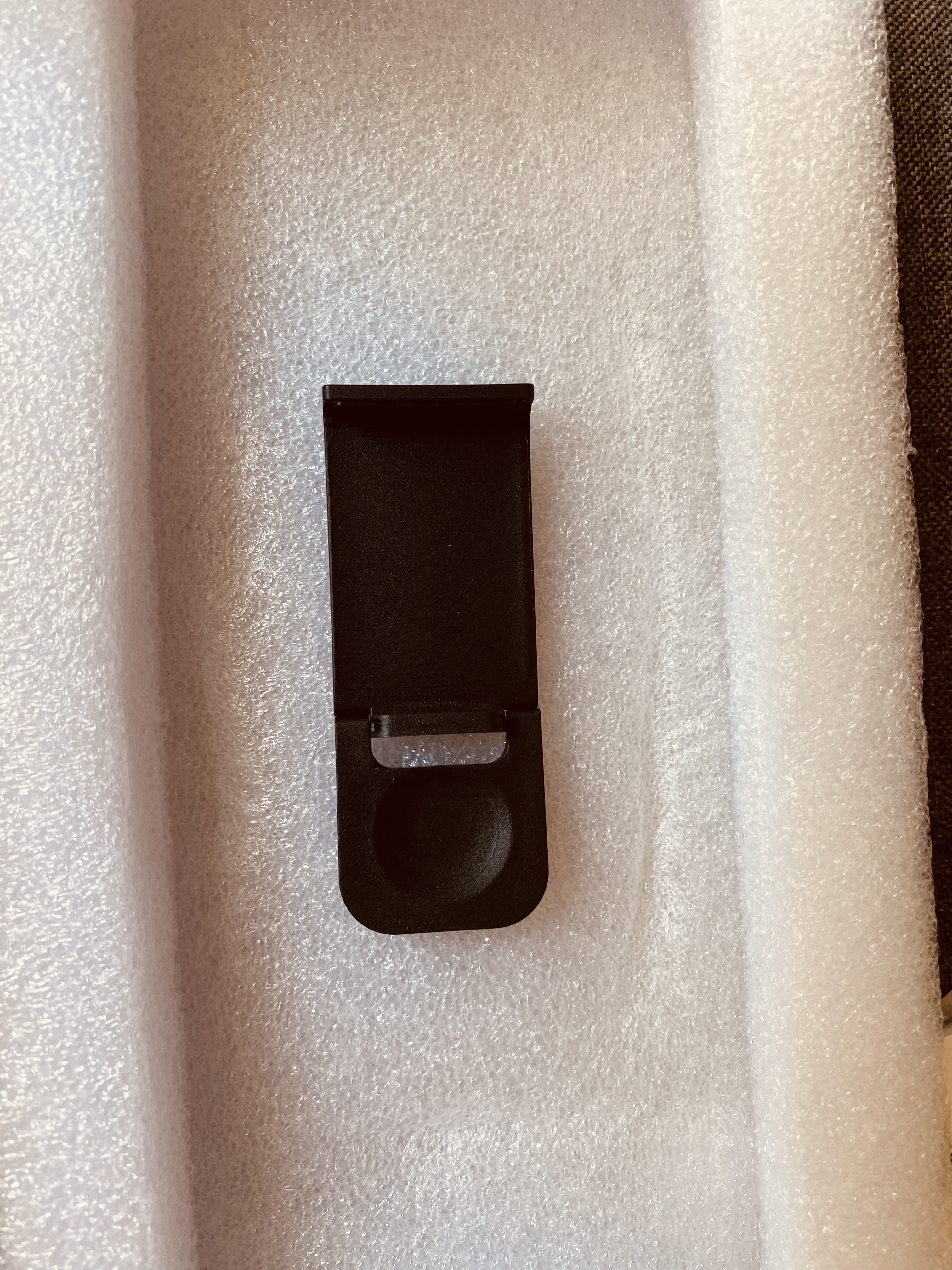

IMG_E0163.JPG ----> Der Privacy Clip. Ganz einfache Konstruktion. Stülpt man von hinten über die Linse, damit keiner auch nur einen Blick erhaschen kann ^^.

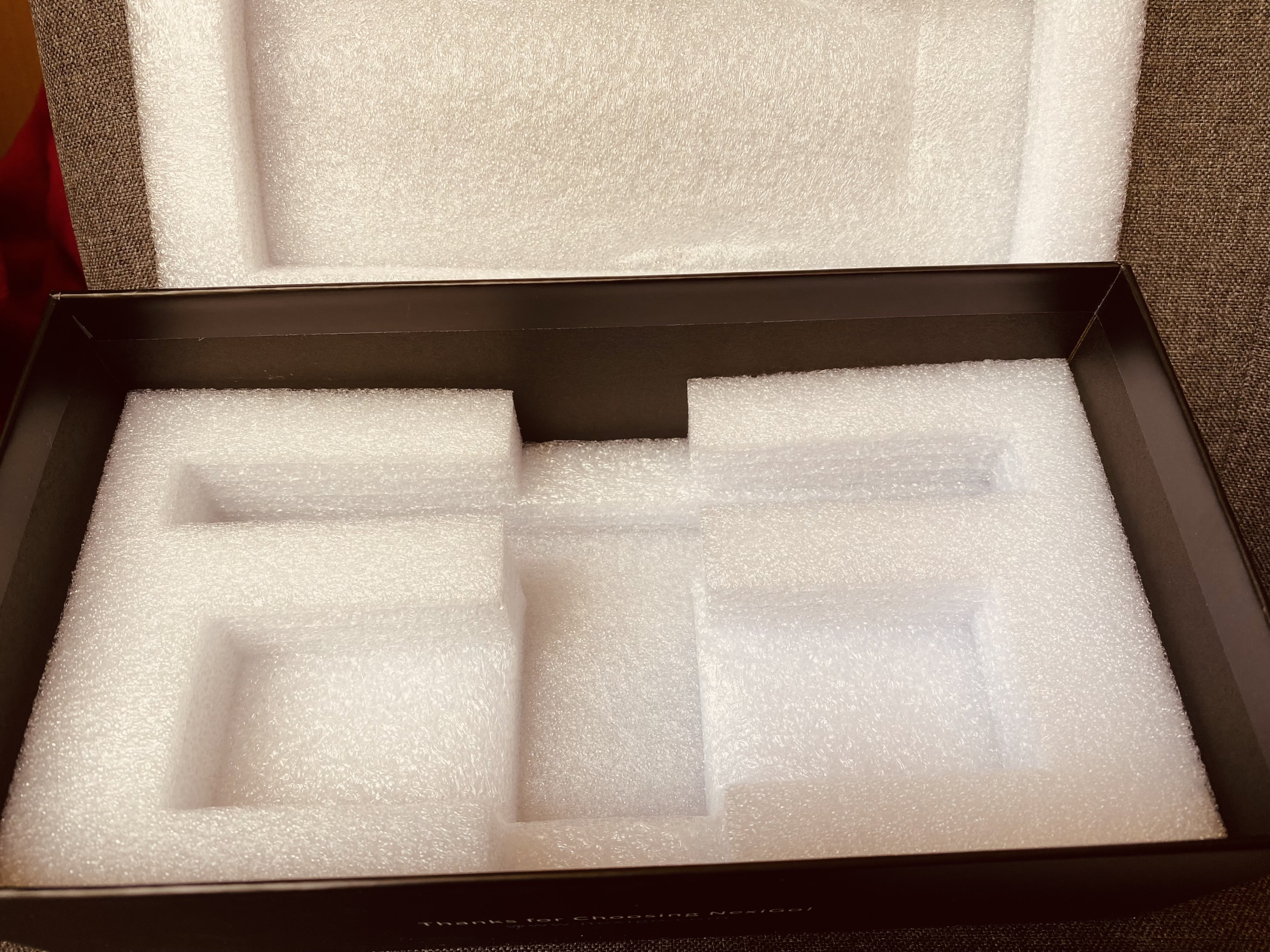

Alles sehr gut und sicher verpackt.
IMG_E0162.JPG ----> Gut gepolstert, somit ist auch wirklich sichergestellt, das die Kamera in einwandfreiem Zustand bei euch ankommt. Ich hatte schon bedenken, weil der Karton einige Spuren aufwies.

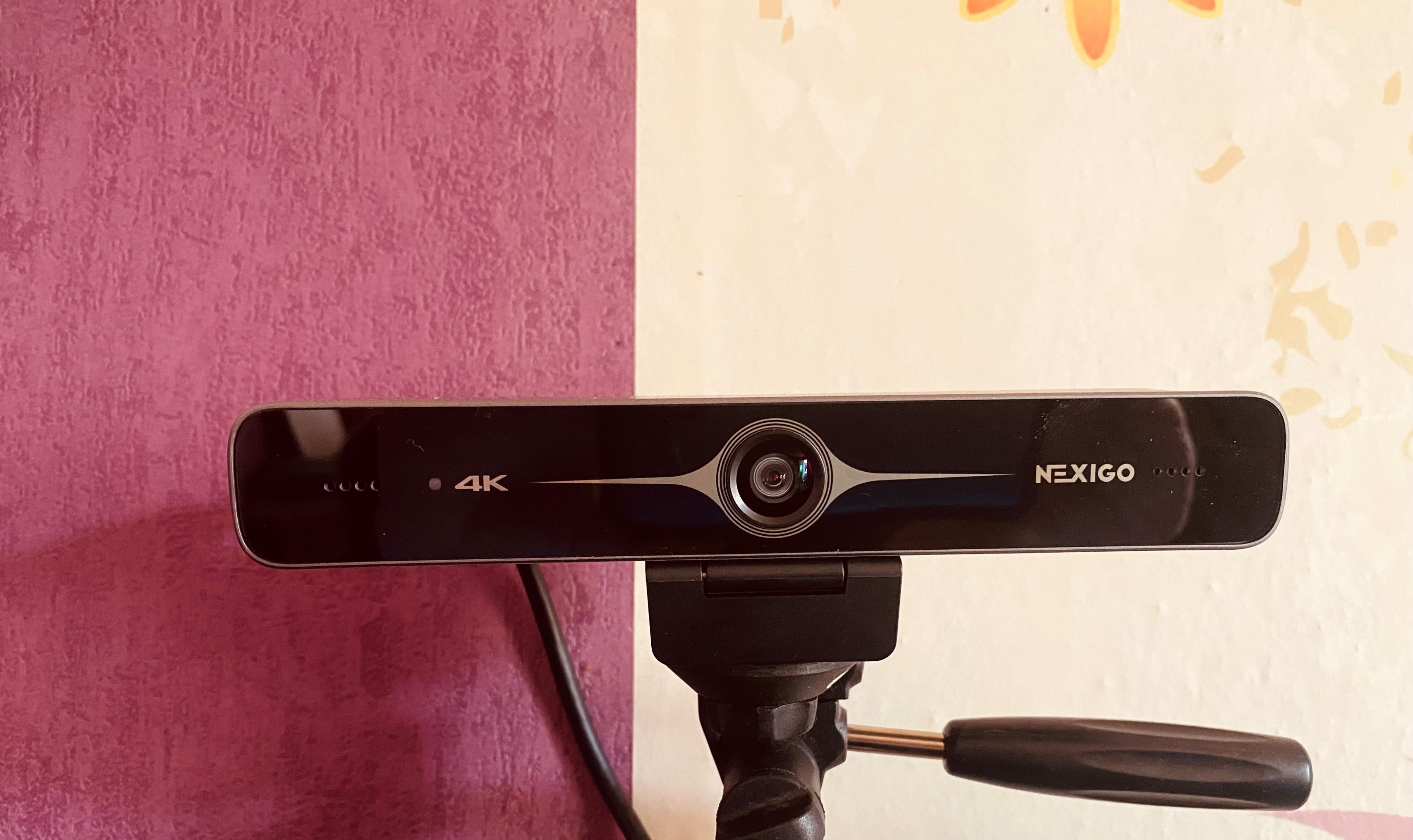

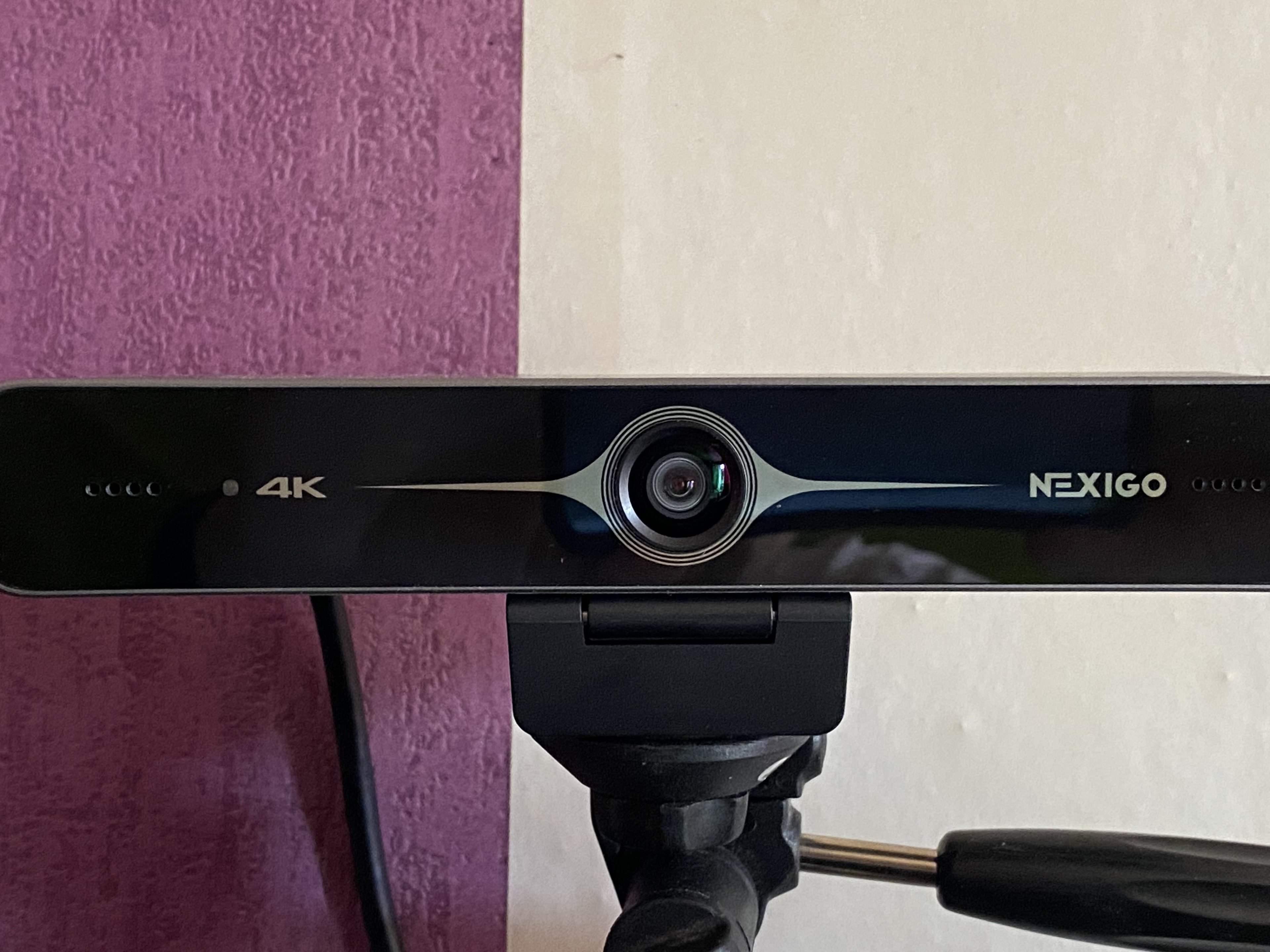

Beim Auspacken der Kamera bemerkt man eine sehr hochwertige Bauqualität. Das Gehäuse besteht aus Plastik. Die Front jedoch besteht aus Glas. Die Linse sitzt aber nicht hinter dem Glas, sie sticht ca. 1mm aus der Glasfront heraus.
Es knarzt und knackt nichts beim Gehäuse, es sitzt bombenfest. Passt also. Hier hat mein kein Gefühl, eine Billigkamera in der Hand zu halten.
Zur Fernbedienung
Auch bei der Fernbedienung dasselbe. Sie besteht aus Plastik, aber es fühlt sich nicht billig an. Kein Knarzen, Knacken und ein „Finish“ des Plastiks gibt es oben drauf. Fühlt sich gut in der Hand an.
Die Kamera reagiert sofort auf die Eingaben der Fernbedienung. Man muss nicht direkt auf die Kamera halten um eine Reaktion hervor zu rufen. Das wäre auch bedenklich, da jeder dann die Infrarotleuchte sehen könnte.
Mit der Fernbedienung lässt sich mehr einstellen, als mit der Software, die man für die Kamera herunterladen kann. Und zwar deutlich mehr. Alle Einstellungen, die man sich für eine Kamera wünscht, kann man bequem per Fernbedienung durchführen. Die Kamera hat einen internen Flashspeicher und speichert die Einstellungen auch Platformübergreifend.
Man muss sich jedoch bewusst sein, dass jeder Chatpartner oder jeder Mensch, der die Aufnahme sieht, auch das Menü sehen kann, wenn man gerade damit Einstellungen setzt.
Es lassen sich mit der Fernbedienung 3 Presets speichern.
Bedeutet ganz einfach, dass ihr auf ein Objekt heranzoomt, dann schwenkt, damit das Objekt in der Mitte ist und ihr das dann als Profil hinterlegen könnt. Danach einen anderen Bereich heranzoomen und feinjustieren und wieder als Profil speichern. Dann kann per Taste einfach das Profil gewechselt werden.
Und natürlich gibt es die A.I-Framing Taste auf der Fernbedienung. Drückt man diese, so ist ein Zoom und tilt+pan nicht mehr möglich. Das übernimmt dann die „KI“ für einen. Und das macht sie erstaunlich gut und auch schnell.
Sie sorgt dafür, dass ihr immer in der Mitte des Bildes seid. Sie verfolgt also euer Gesicht, zoomt herein oder heraus, schwenkt das Bild usw.
Das ist eine sehr coole Funktion, wenn man in einem Meeting etwas vorstellt und die Position wechseln muss. Für mich persönlich natürlich eine sehr coole „Spielerei“, wenn ich ehrlich sein soll.

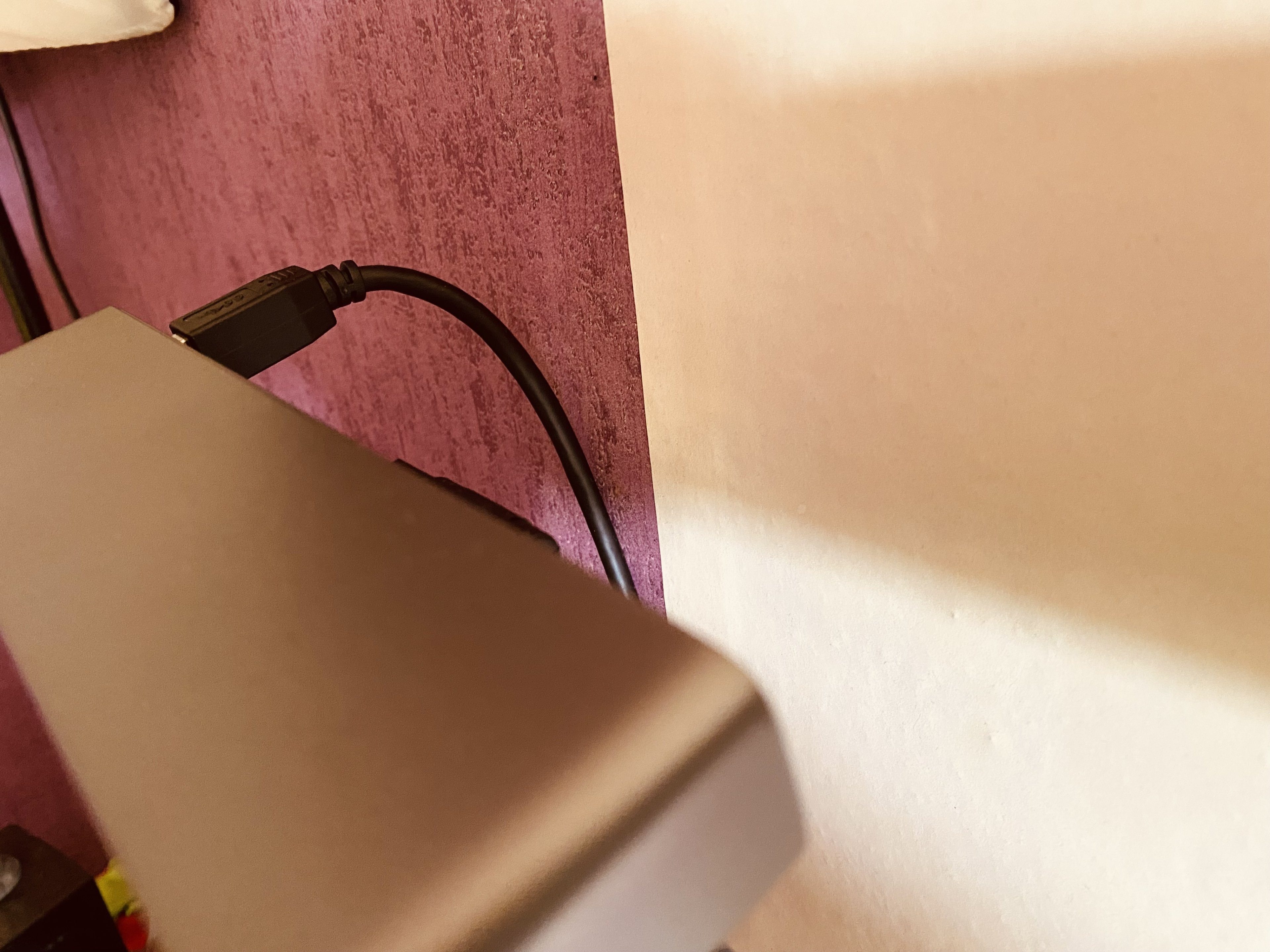

Angeschlossen wird die Kamera über ein USB3.0 Typ B Kabel, was zugegeben sehr dick ist und eine Länge von 3 Metern hat.
IMG_E0161.JPG ----> Das Kabel drückt schon ganz gut gegen die Wand.
Wer also zwischen Screen und Wand weniger als 10 CM Platz hat, könnte Schwierigkeiten bekommen.
Genau deswegen konnte ich die Kamera auch nicht mit der Klemme am Monitor installieren. Es war einfach zu wackelig. Also habe ich mein Stativ hinter den Monitor gestellt und die Kamera an das Stativ geschraubt (Sie hat eine Aufnahme für Stative, also war das problemlos möglich)

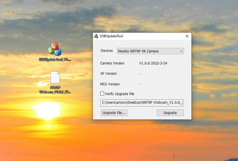

60 FPS ist erst möglich, wenn man die Firmware auf 1.06 gebracht hat. Von Werk aus war meine Kamera bei 1.05 und dort gibt es keine 60FPS. 60FPS steht einem dann ab 1080P und alles darunter zur verfügung. WQHD und 4K ausgenommen. Die bleiben bei 30 FPS.
Der Flashvorgang war super easy und dauerte keine 2 Minuten. Firmware und Tool werden einem von der Homepage zur Verfügung gestellt.
FW.jpg ----> Diese beiden Dateien werden von der Homepage des Herstellers heruntergeladen. Das Flashtool und die Firmware dazu. Firmware auswählen, flashen, Kamera startet neu, fertig. Dauerte keine 3 Minuten.

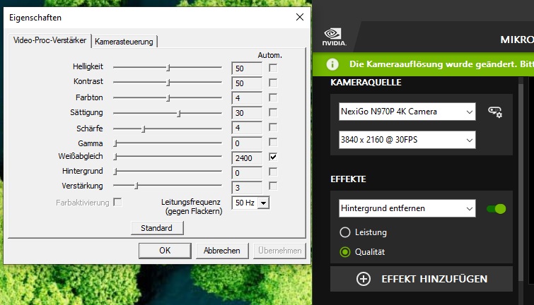

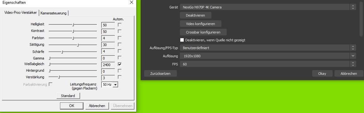

Per Software lässt sich dort auch nochmal nachjustieren.
Zusammenspiel mit anderer Software:

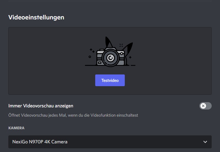

Bei Discord wird die Kamera ohne Probleme erkannt und unterstützt.

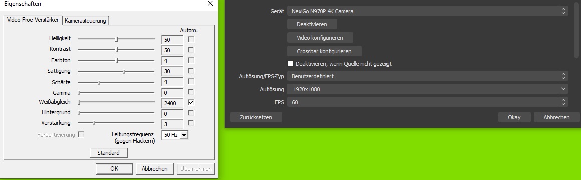

Bei OBS haben wird genau dasselbe und dort können wir auch Feineinstellungen vornehmen.
Auch Nvidia Broadcast erkennt die Kamera zuverlässig und steuert sie ohne Probleme an. Es lassen sich alle Auflösungs und FPS-Settings direkt ändern. Auch dort hat man Zugriff auf die Feineinstellungen für das Bild.
