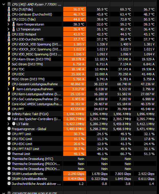

das sind die Screenshots mit 3 Monitoren und ein paar Chrom fenstern discord etc
