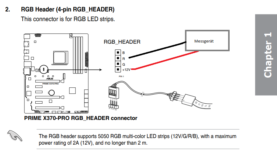

Hallo, Sorry für die späte Antwort:
Du musst dein Messgerät auf VOLT DC einstellen und zwischen +12V und den R-pin messen.
Dabei die Rotemessleitung an +12V und die schwarze an R.
Reaktionen: smoothkill und likeasir19
Joa, ist bei den meisten Messgeräten eigentlich egal wie rum. Wenn du dir Leitungen vertauschst steht halt ein Minus davor. Aber bitte aufpassen nix kurzzuschließen.

So heute die Pins mit dem Messgerät geprüft. Der rote Pin bekommt tatsächlich kein Saft. Bei den anderen (grün,blau) dagegen zeigen Werte.
Kann man wohl nichts machen, schade. Dafür das Board wieder auszubauen und zu Asus zu senden, fällt auch ins Wasser. Und ist wohl die Mühe auch nicht wert, denke ich.
Aber danke für eure Mühe!
