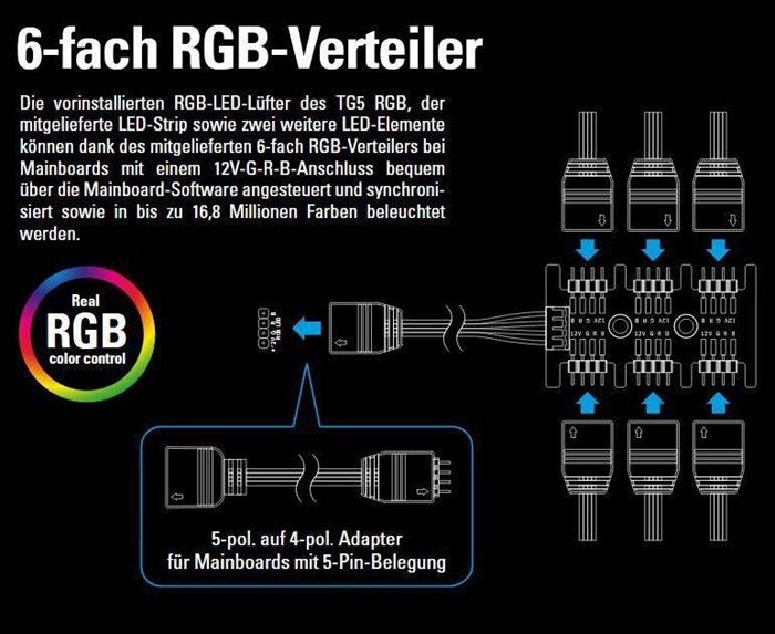

ich möchte gerne 12V RGB Lüfter auf einen 5V Header installieren.
Das Gehäuse hat vier 12V Lüfter (drei Vorne und einer Hinten), die an einem 12VRGB Verteiler (siehe unten) angeschlossen sind. Der Verteiler ist am Motherboard JRGB Header (12V) angeschlossen. Die Farben wechseln sich an allen Lüfter gleichzeitig mit der selben Farbe.
Meine Frage ist nun, kann ich den Verteiler an den JRAINBOW Header (5V) anschließen, um einen anderen Farbeffekt zu erzeugen. Ich möchte den Effekt, dass sich die Farben von Lüfter zu Lüfter bewegen. Im Prinzip wie eine Welle.
Mainboard: MB MSI MPG X570 Gaming Plus
Gehäuse: Sharkoon TG5 RGB
Vielen Dank :)
Die Lüfter können die Effekte nicht, und rate mal wieso einmal 12V und einmal 5V.
In jedem Mainboard-Manual steht, man soll aRGB (3pin 5V) Lüfter nicht an den 12V RGB-Anschluss anschließen und umgekehrt, weil sonst sogar das Board Schaden nehmen kann.
Lass es sein bzw. hol Dir passende aRGB-Lüfter.

Nicht Kompatibel.

Ok, vielen Dank für die Antworten. Dann lasse ich es mal am besten wie es sein sollte. :D
Ich bleibe dann erst einmal bei denen. So wichtig ist mir RGB nicht. :)
