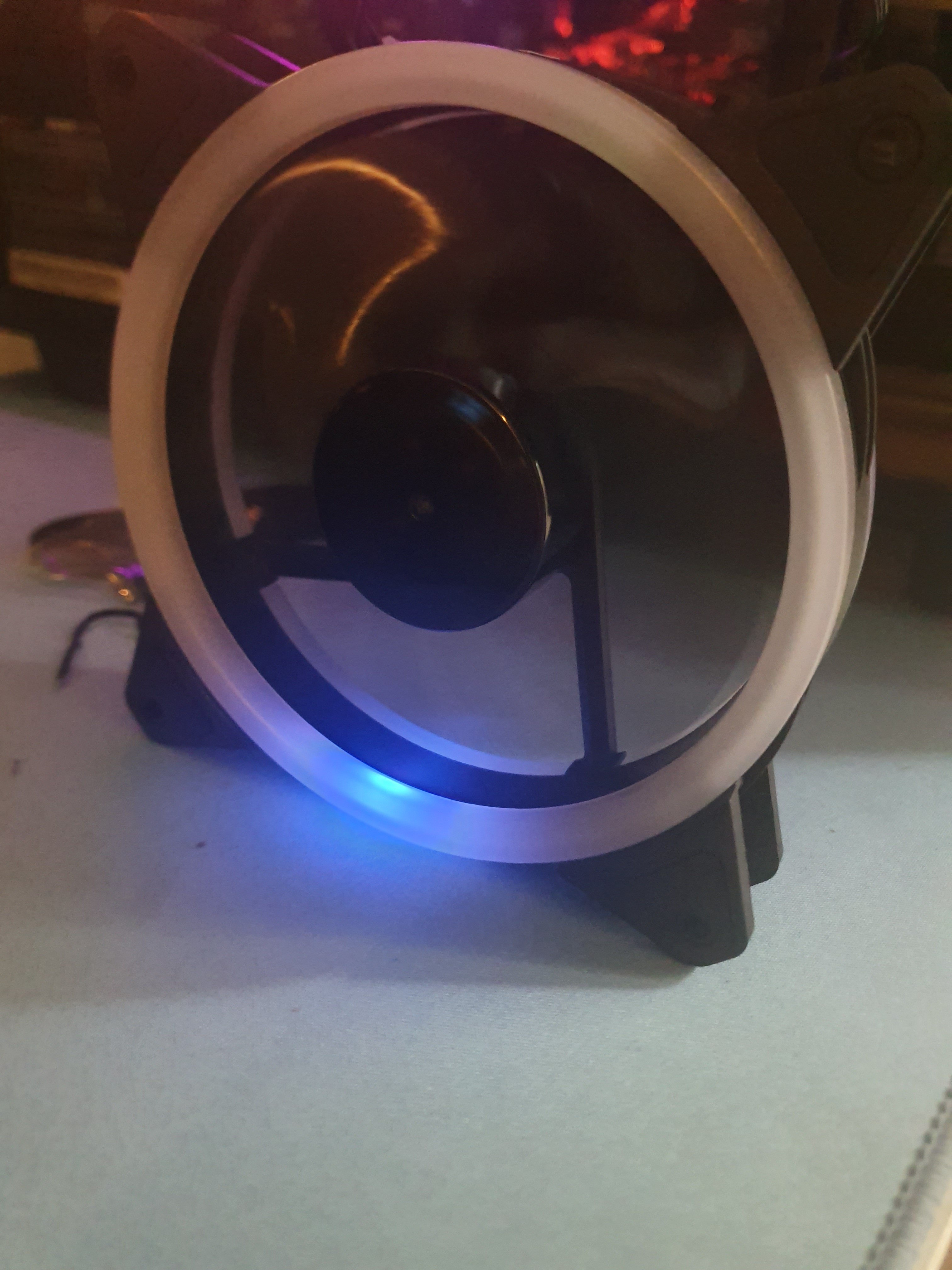

Hallo :)
Ich habe ein MSI B450 Mainboard und wollte einen zusätzlichen Lüfter (Sharkoon Shark Blades) anschließen.
Habe jetzt das Problem, dass der Lüfter nur an einer einzigen stelle leuchtet (siehe Bild).
Wollte versuchen den Lüfter über die Dragon Center Software zu konfigurieren, aber da wird mir der Lüfter nicht angezeigt bzw. Er lässt sich nicht hinzufügen.
Jetzt frage ich mich ob das Gerät defekt ist oder, ob ich einen Fehler gemacht habe.
Den RGB Anschluss habe ich an JRAINBOW Anschluss angeschlossen.
Vielen Dank :)

Das ist aber kein Shark Blade, die sehen anders aus.
https://de.sharkoon.com/product/ShBlades
..gibt scheinbar verschiedene Modelle.
Aber was steht denn im Beipackzettel?
Möglicherweise hast du auch einfach nur ein kaputtes Modell erwischt, sofern du alles korrekt verkabelt hast.

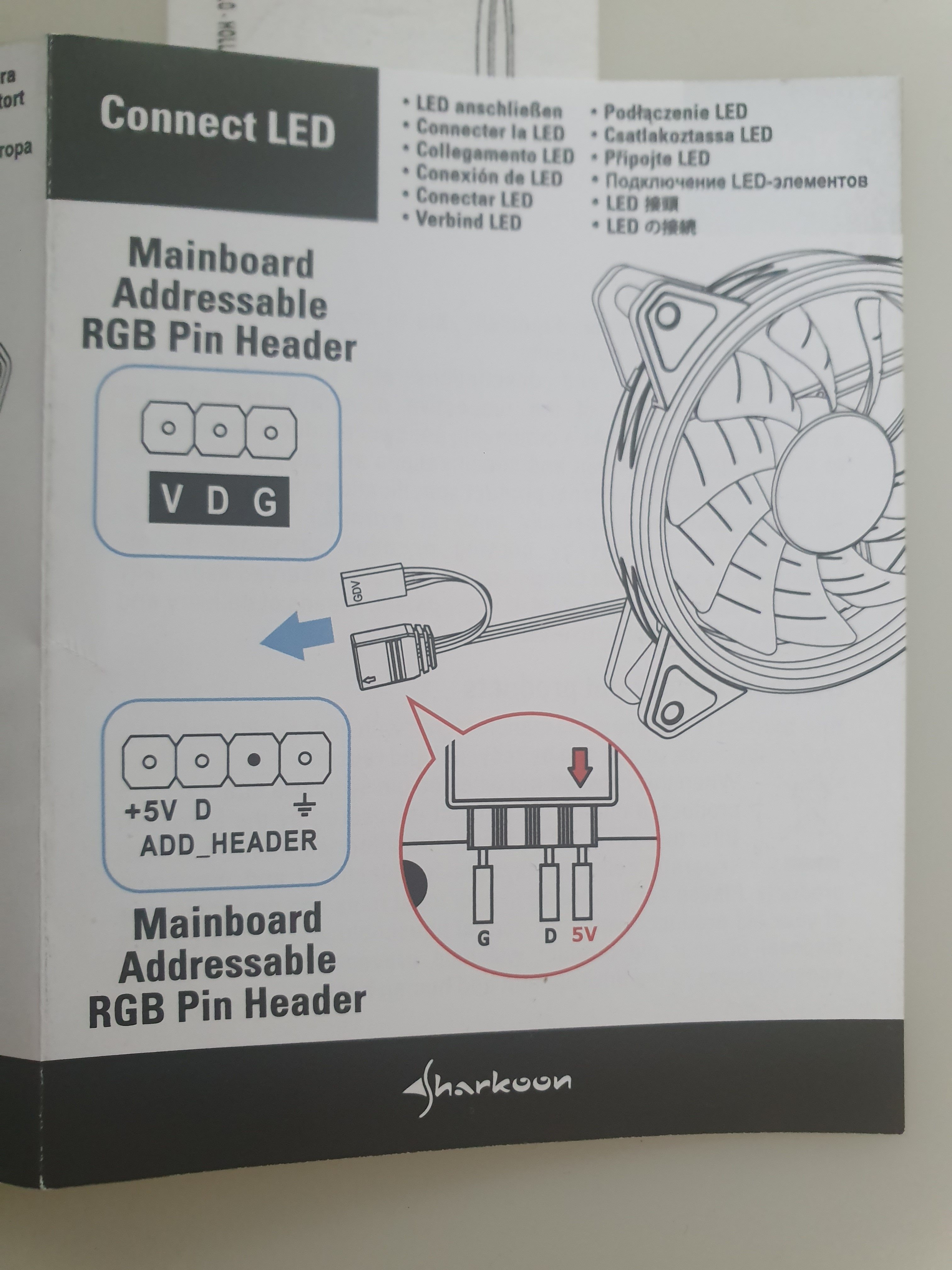

Auf dem Beipackzettel steht dass entweder der VDG Anschluss oder der ADD_Header auf einen RGB Pin header kommt...

Also A-RGB, nicht dass du den Lüfter mit einem 4-Pin Anschluss auf dem Mainboard verbunden hast
An dem JRAINBOW Anschluss sind 3 Pins... an dem hab ichs drangemacht
Du könntest auch mal "open rgb" probieren, einfach Googlen.
Der JRAINBOW ist zumindest korrekt.
Und das Kabel steckt auch nicht verkehrt rum?
Verkehrt herum dürfte glaube ich gar nicht gehen, da ja sozusagen an der 3. Stelle ein pin "fehlt". müsste also richtig drin sein
