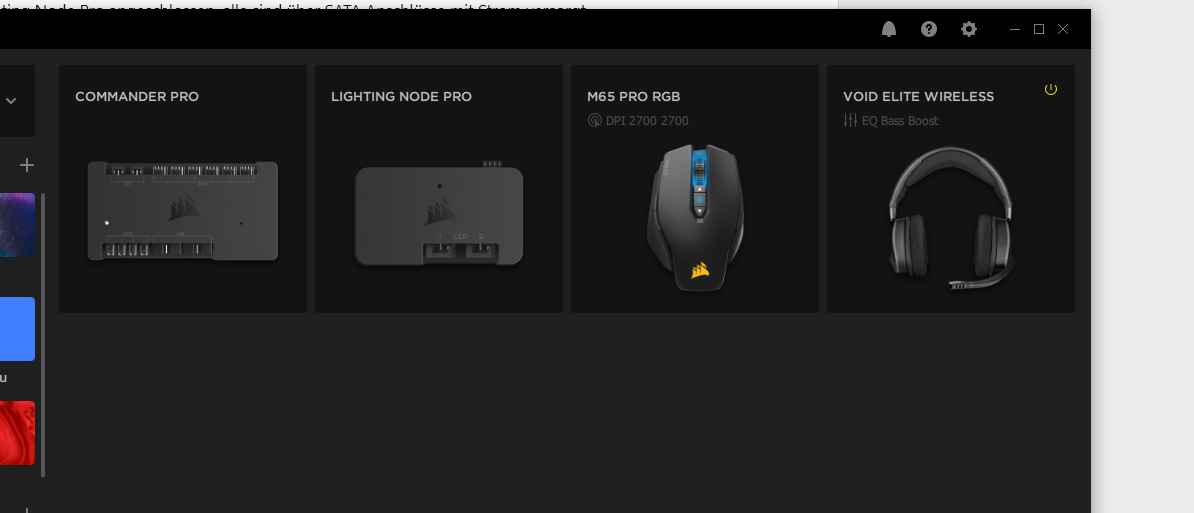

Stelle bitte mal sicher, dass du die aktuelle Version von iCue nutzt, und prüfe, ob nicht Firmware Updates für Geräte vorliegen. Mal alles auf den aktuellen Stand bringen.
Ggf. Icue auch einmal zurück setzen. Wenn das Note nicht erkannt wird ist irgendwas nicht korrekt.
Schaue Dir nochmal die Anschlüsse USB vom Note und vom MB an ob alles korrekt ist. Sollte so aussehen.
Hier wird noch gezeigt, wie du ein Firmware Update der Node Pro durchführen kannst, ohne iCue.
Diese Variante funktioniert bei mir nicht, wenn ich auf Devices klicke wird mir nichts angezeigt, im Home Menü wird der Lighting Node Pro erkannt, da steht aber er würde von ICUE kontrolliert werden, dort wird er aber immer noch nicht erkannt
Deswegen ja der Link weil du das Upgrade hier auch ohne iCUE durchführen könntest.
Allerdings müsste dir jemand mit einer Node Pro die richtige Firmware zusenden.
