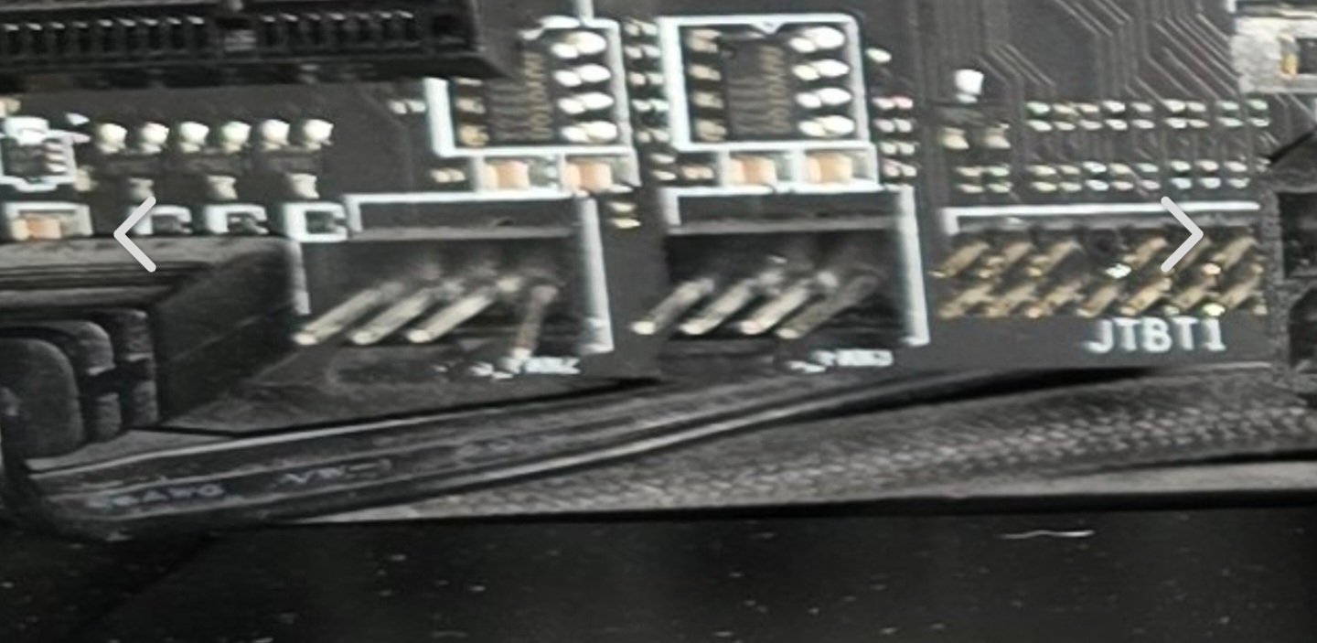

Ich wollte jetzt meine restlichen Lüfter in die SYS Porte vom Mainboard stecken aber nur 3 von 6 passen? Die anderen 3 haben so plastikteile unter den PORTS die ein vollständiges einrasten der Anschlüsse verhindern??

Mein Mainboard hat 6 SYS Ports. Ich dachte das reicht, allerdings haben 3 dieser SYS Ports ein Plastikteil unter den Steckteilen, weswegen man das Lüfterkabel nicht anschliessen kann.
Was soll das? Wieso ist das so? Kann mir da jemand helfen?

Foto bitte, also normal haben alle Lüfteranschlüsse ein Plastikteil, damit man es nicht verpolen kann.

Schlechte Qualität und das einer der Pins verbogen war ignorieren aber siehst du diese Schwarzen teile unter den pins? Die ragen da raus und hindern mich den Lüfter anzuschliessen

Meinst du solche Plastikteile? Die sind als Verpolungsschutz vorhanden, damit du die nicht falsch ansteckst und sind immer da.

Ja genau! Die Teile sind aber nur bei 3 von 6 SYS Ports und egal in welche Richtung ich das Kabel stecken will es geht nicht.
Mach mal bitte n Foto vom Stecker von dem Kabel, damit man sieht, was das für einer ist.
Normal, wenn der Stecker nicht draufgeht, dann ists der falsche Stecker für diese Buchsen.
Das sieht man, dass die dich gestört haben, hast auch einen verbogen. Aber so sollten die Anschlüsse aussehen, da ist nix falsch dran.
Dann ist eher die Frage, wie deine Lüfteranschlüsse aussehen.

chricoll schrieb:
@Hyourinmaru
Wenn du 3-Pin Lüfter anschließen willst, dann musst du eins weiter rüber. Der Pin der verbogen ist, wird nämlich bei nem 3-Pin Lüfter gar nicht benutzt bzw. kann auch gar nicht benutzt werden - sofern ich das auf dem Bild richtig erkenne.
Edit: Mit deinem letzten Post hinfällig.
Dann vermutlich: Beim ersten Mal die Pins verbogen (an beiden Anschlüssen ist das aktuell der Fall) und deswegen passt es jetzt nicht mehr.
