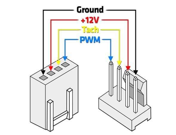

Du hast 1x CPU-Lüfter 4-Pin PWM, 6x Lüfter 4-Pin PWM(jene SYS_FAN), 1x Pumpe 4-Pin PWM
Nimm das was frei ist. Oben, bzw oben vom Board (Nahe der CPU) ahst du vermutlich die AiO Lüfter an die CPU, und die Pumpe am PUMP_ angeschlossen. D.h. Deine BeQuiet steckst du am HUB an und den HUB Stecker richtig rum auf einem der SYS_FAN
Letztendes aber auch egal, solange du weist wo was steckt. Und da die "Platiknasen" müssen da sein, die Stecker haben das entsprechende Gegenstück.

@Sykehouse das passt so. Der Stecker wird nur nach rechts gedreht und aufgesetzt. Die Pfeile an dem sind quasi schon die Kabel

Ach klar, die Pfeile haben mich verwirrt, die zeigen oben statt unten auf den Stecker. Der Kaffee wirkt wohl langsam... 😅Warhead schrieb:Der Stecker wird nur nach rechts gedreht und aufgesetzt.

@chricoll,
mach doch bitte einmal Fotos von dem Stecker, den Du da auf den Sys-Port stecken willst.
Zudem wäre es gut zu wissen WELCHEN Hub Du da nutzt. War der Hub beim Gehäuse oder woanders mit dabei usw.
Ansonsten ist es hier nur raten und mutmaßen
Tatsache ist, die Stecker für Lüfter und deren Anschlüsse auf den Mainboards sind einheitlich und überall gleich. Einziger Unterschied ist lediglich ob DC-gesteuert (in den Stecker führen nur 3 Kabel) oder PWM-gesteuert (in den Stecker führen 4 Kabel).

Bei deinem velrinkten HUB dürfte nur der Stecker mit der Kennzeichnung CPU das PWM Signal für die Drehzahl übertragen, Falls als PWM Steuerung gewüncht ist, müsste sehr wahrscheinlich mind. dort 1x Fan angeschlossen werden

Wie meinst du? Der Hub hat nur einen Stecker und in dem Hub stecken die Lüfter drin. Du meinst also ich soll das Hub in den CPU Port stecken? Aber dann erkennt das Mainboard den doch auch nur als CPU Lüfter?
@VDC Hat mir gestern das Hub geschickt: https://www.amazon.de/dp/B087FY5CNT?tag=comput0d-21
Das sollte mit SYS_Port gehen ich weiss nur nicht was er mit Tacho meint?

My bad.chricoll schrieb:Wie meinst du?
Der Hub ans Board. Aber auf dem Hub hast du 4 Anschlüsse, von denen nur einer das Tachosignal ans Mainboard weitergeleitet. Das dürfte der Anschluss mit der Aufschrift CPU sein
Manchmal steht auch RPM dran.
Das ist wichtig, da nicht alle Lüfter ihre Drehzahl übergeben dürfen, und daher sind Splitter oder Hubs so ausgelegt, dass nur von einem Lüfter die Drehzahl übergeben wird. Werden alle Anschlüsse belegt, ist es egal. Nicht aber, wenn einer der Anschlüsse nicht belegt wird und es sich zufällig um den Anschluss mit der Kennzeichnung handelt.
@Azghul0815
Okay Danke!
Also der Status jetzt: Alle 4 laufen synchron. Es werden aber nur 3 im MSI Center angezeigt. Vermutlich weil einer im Hub steckt und der nicht erkannt wird. Aber jetzt wo ein FAN im CPU Port des Hubs steckt überträgt der das Signal auf den der nicht angezeigt wird und alle laufen synchron.

Er sollte eigentlich einen Lüfter pro angestecktem Sys_Fan Anschluß anzeigen.
