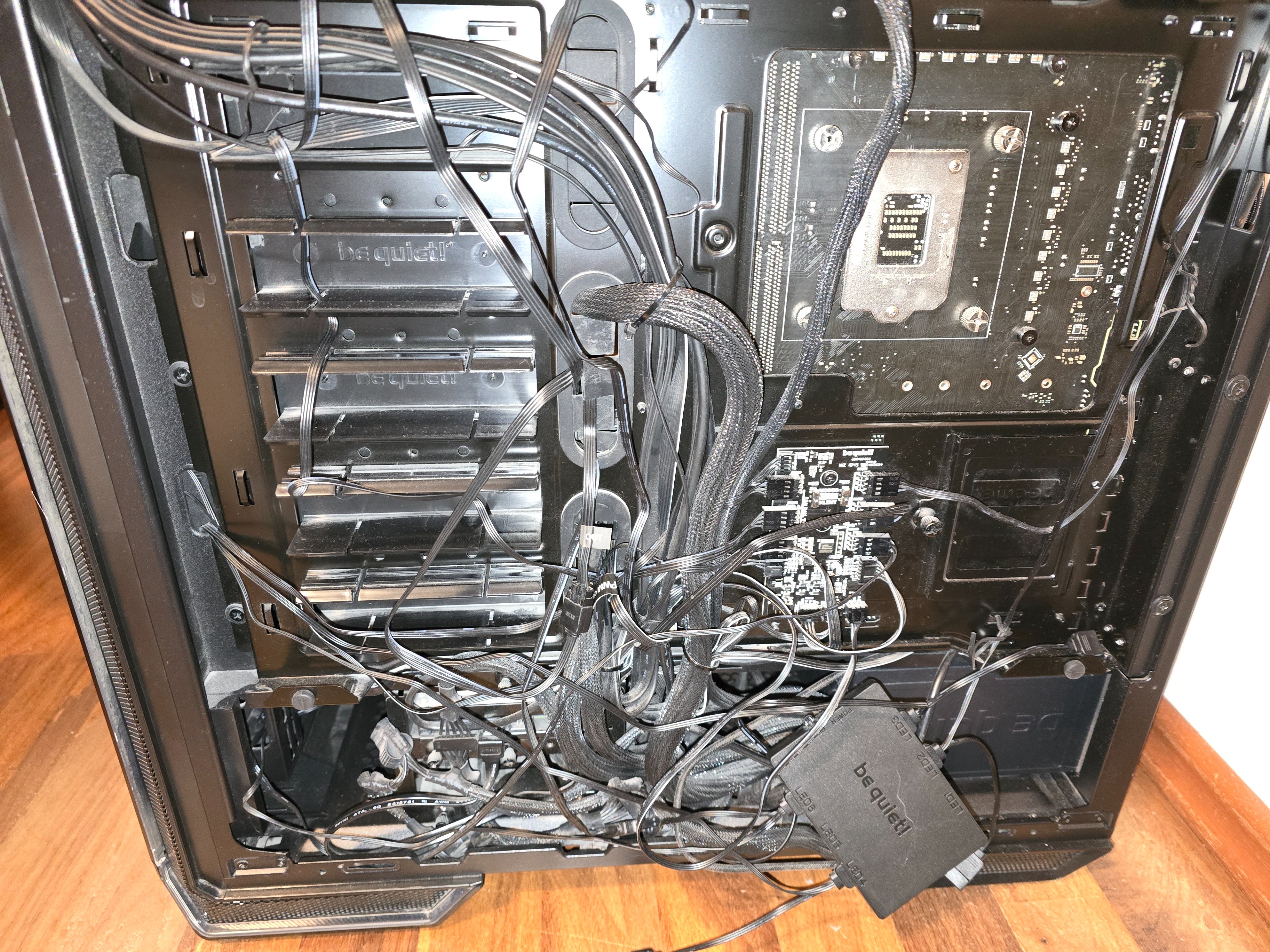

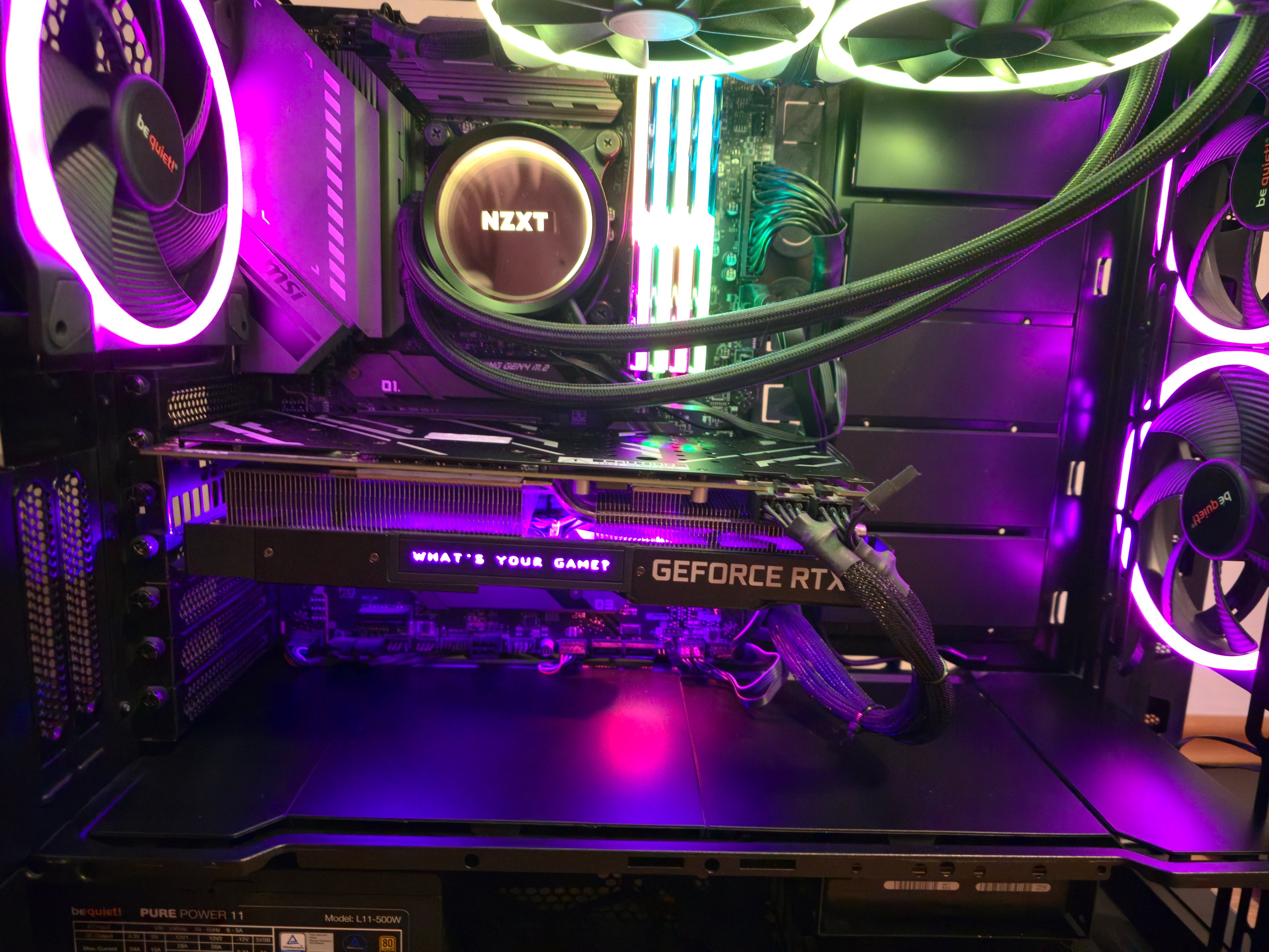

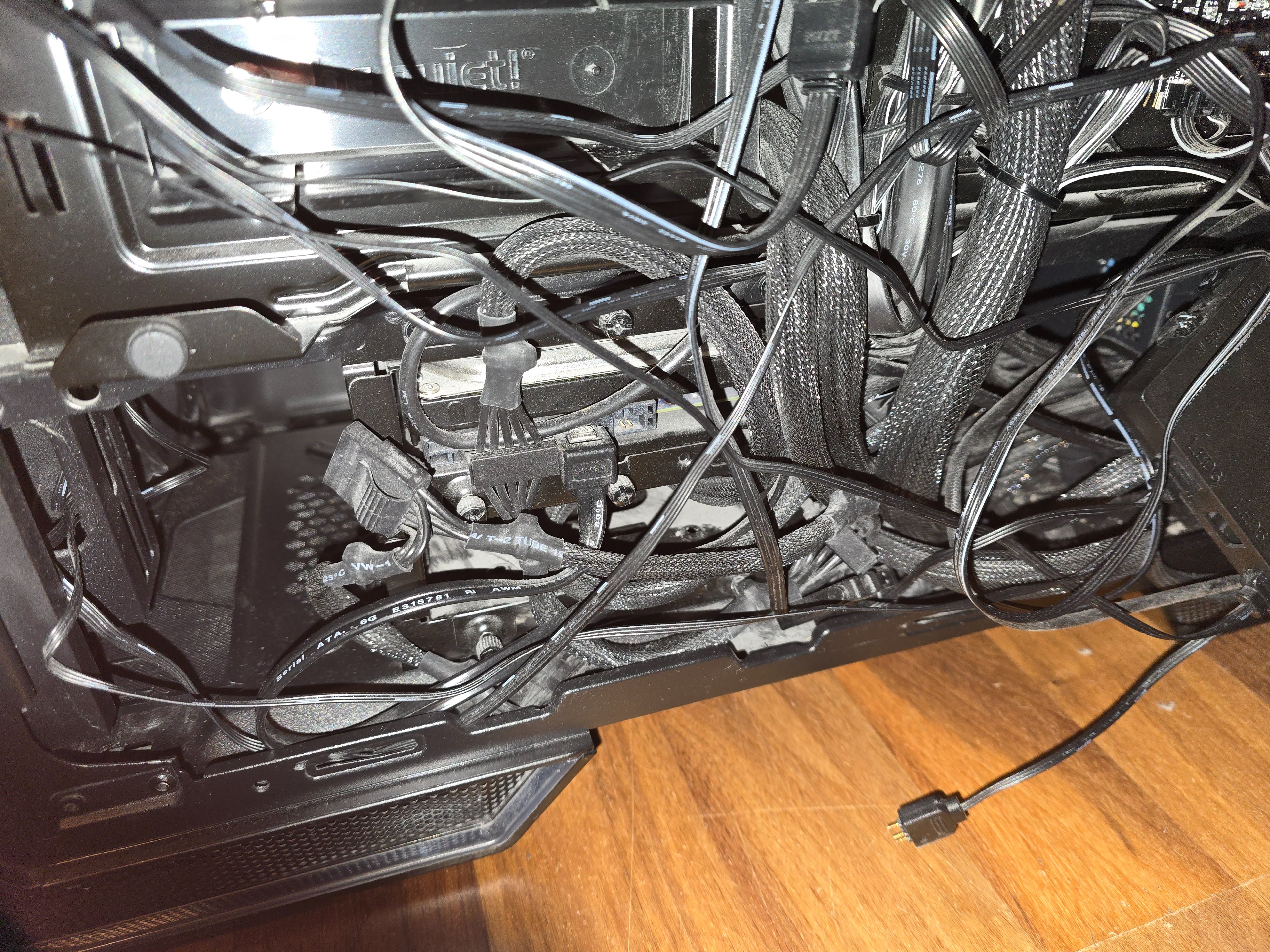

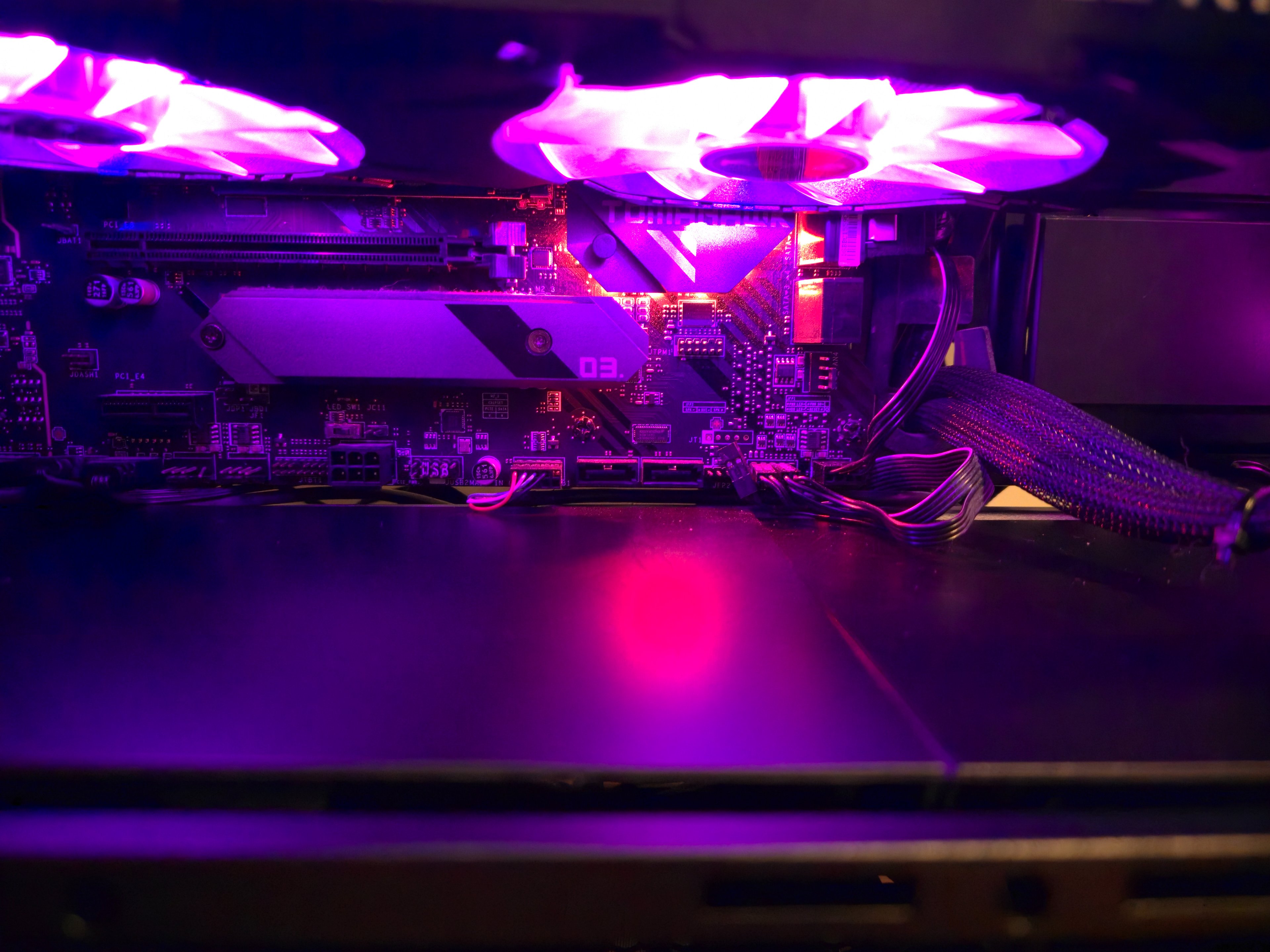

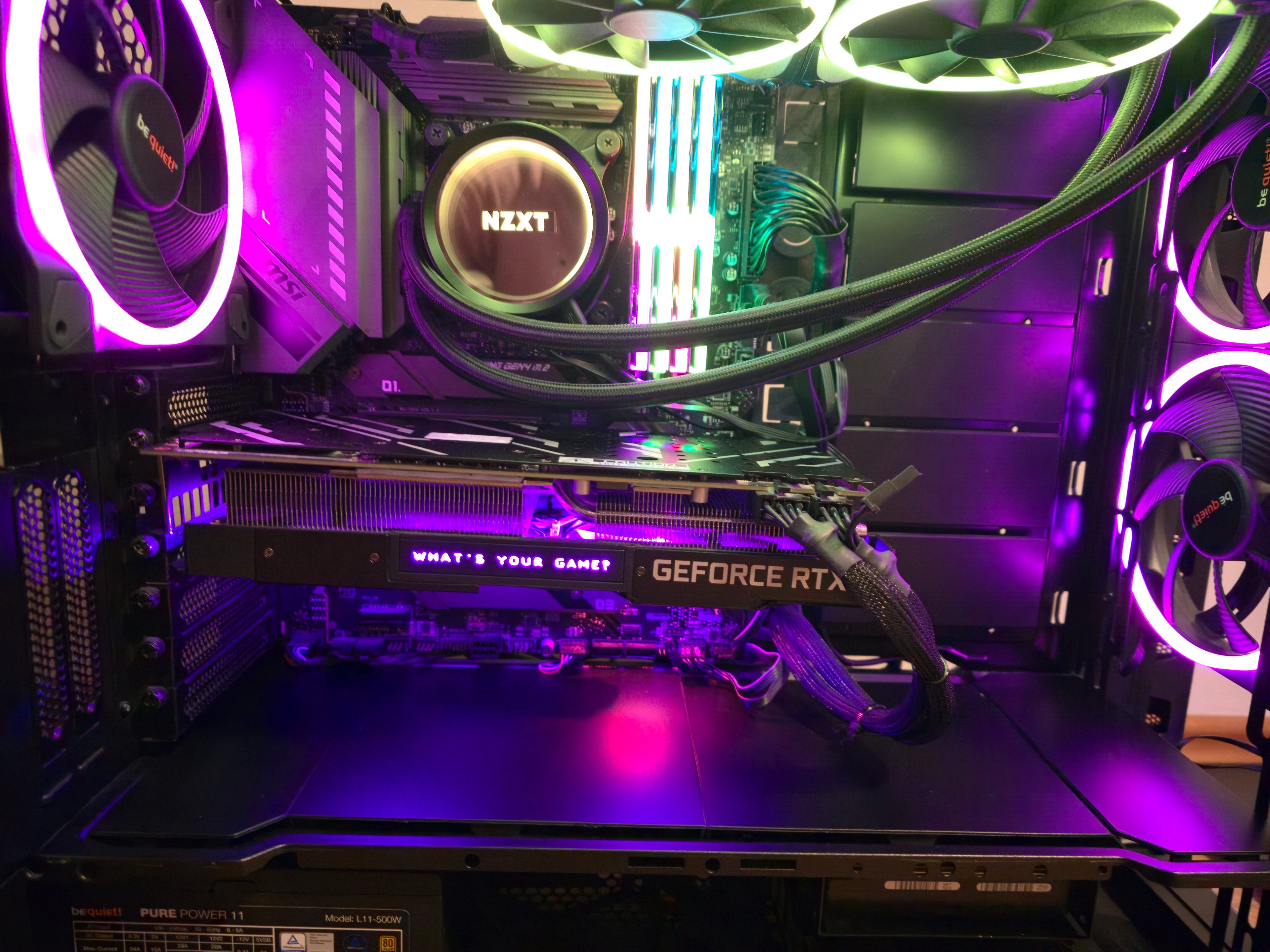

habe vor 2 tagen meinen pc gereinigt. Seitdem geht kein einziger gehäuse lüfter mehr. Nur die LED. Ich weiss nicht mehr weiter.
Hat jemand ne vermutung woran es liegen könnte?

Vermutung: Stecker steckt nicht korrekt - wurde beim Reinigen rausgezogen

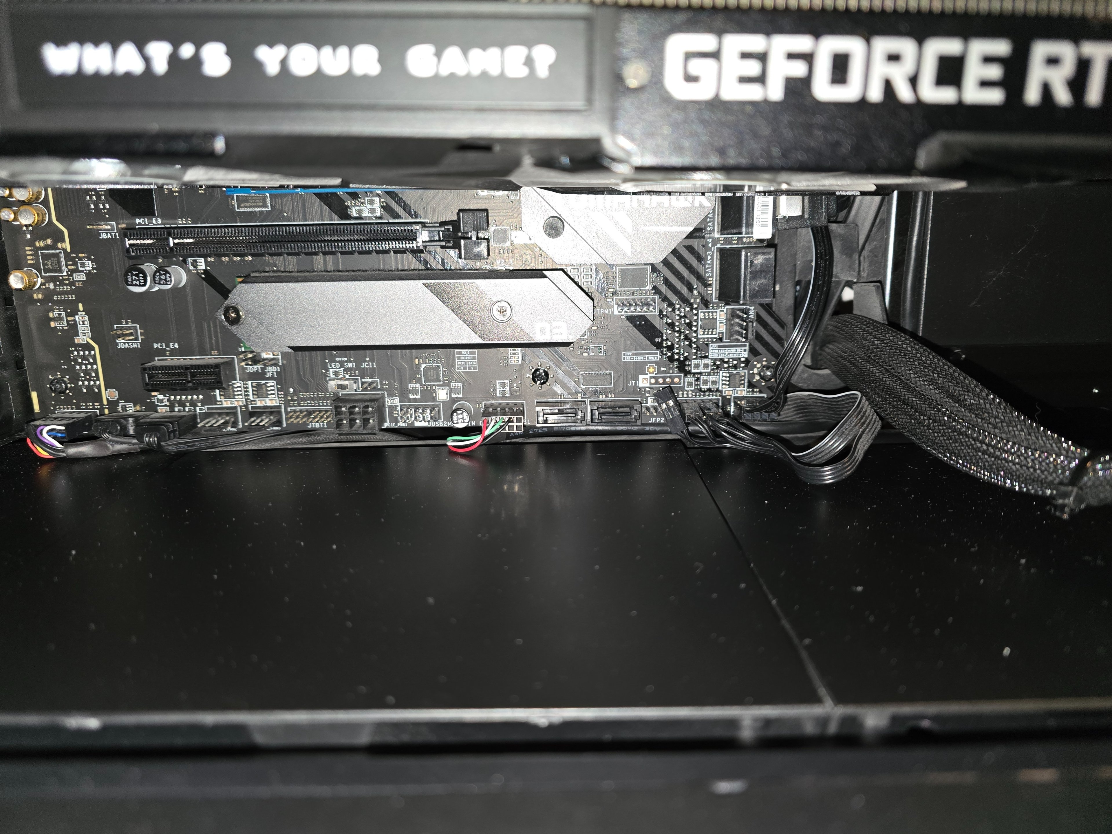

Also ein Stecker auf dem Bild scheint lose. Und links unten ist ein Pin verbogen, vielleicht fehlt da auch was.

Ja hab ich. Vorallem die Kabel hinten sind so wirr ich weiß nicht welches wo langgeht etc. Das Kabel mit PWM steckt in irgendeinem SYS_FAN Port wo es vorher glaub ich auch gesteckt hat.
Wir sitzen nicht vor dem Computer sondern du. Wenn alles so wirr ist und du mehr glaubst als weißt, dann mache dich an die Arbeit und kontrolliere richtig.

5x Lüfter sind erkennbar, alle als "Exhaust" montiert. Dass der PC gut Staub durch die Ritzen zieht, glaube ich gern, bei dem negativen Druck, der im Gehäuse herrscht.
Hast du nicht noch irgendwo einen Fan-Header frei? Auf dem Bild sieht man links neben dem RAM ja noch einen freien Anschluss. Nimm mal einen Lüfter und hänge den da drauf und schau, ob er sich dann dreht. Einem Kabel vom Lüfter bis zum Stecker wird man ja wohl noch folgen können?! Mehr musst du nicht tun.

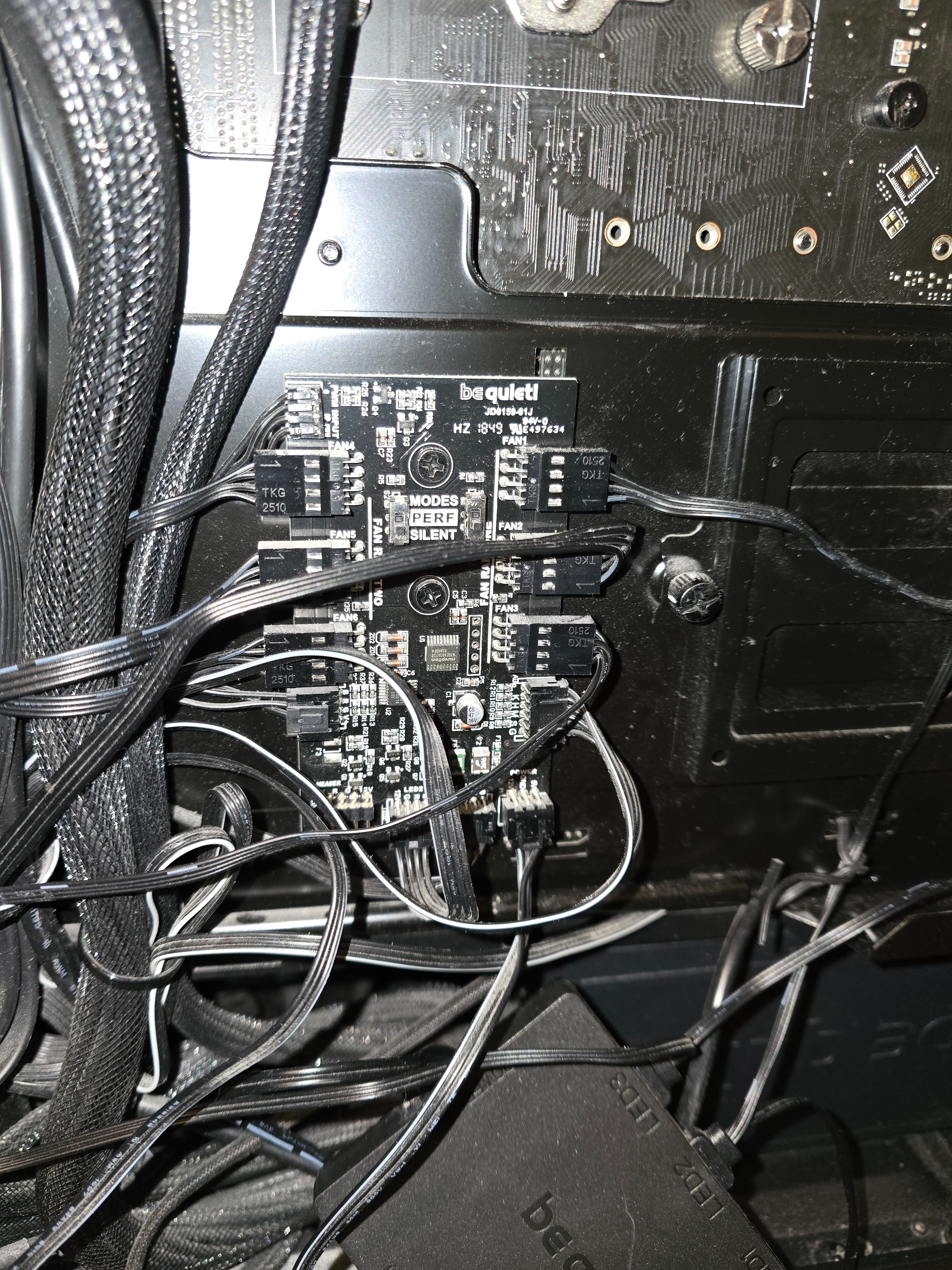

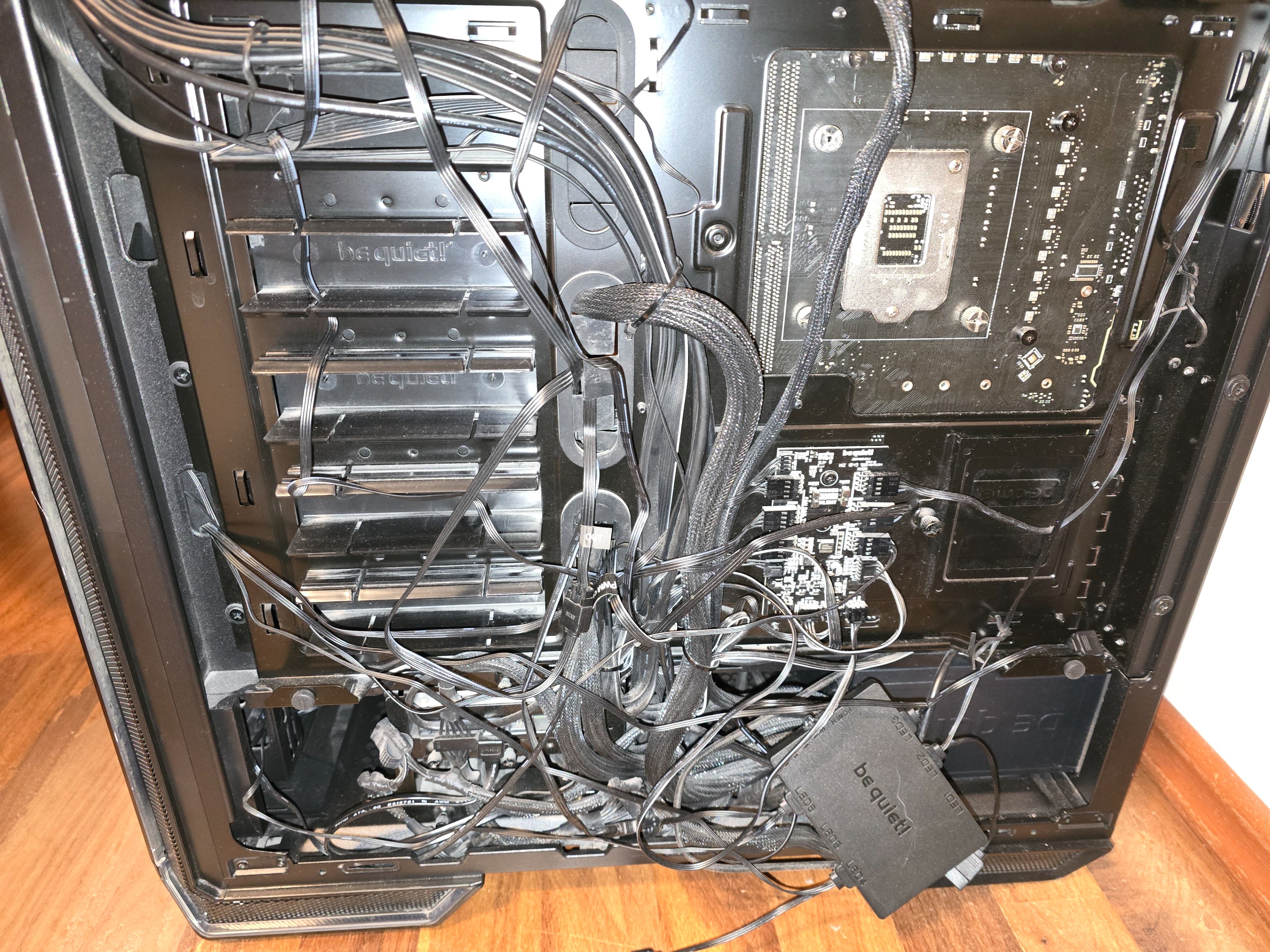

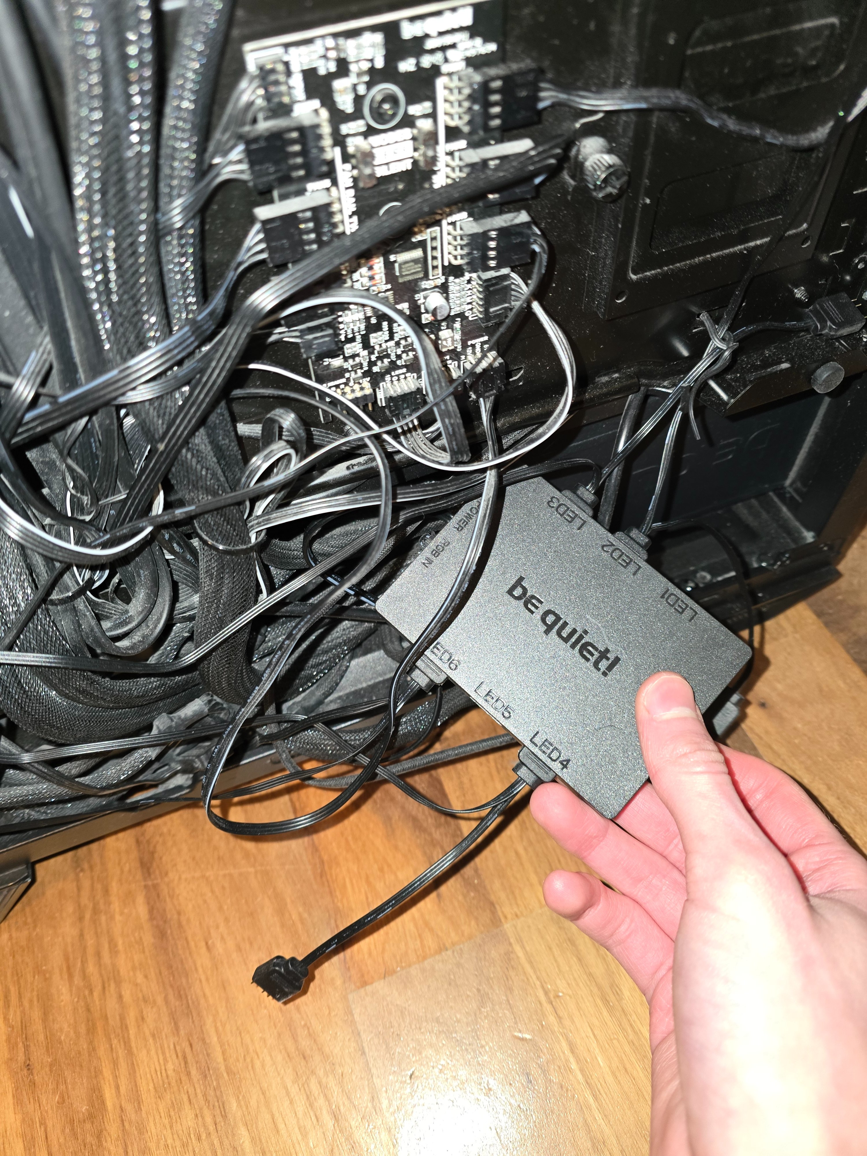

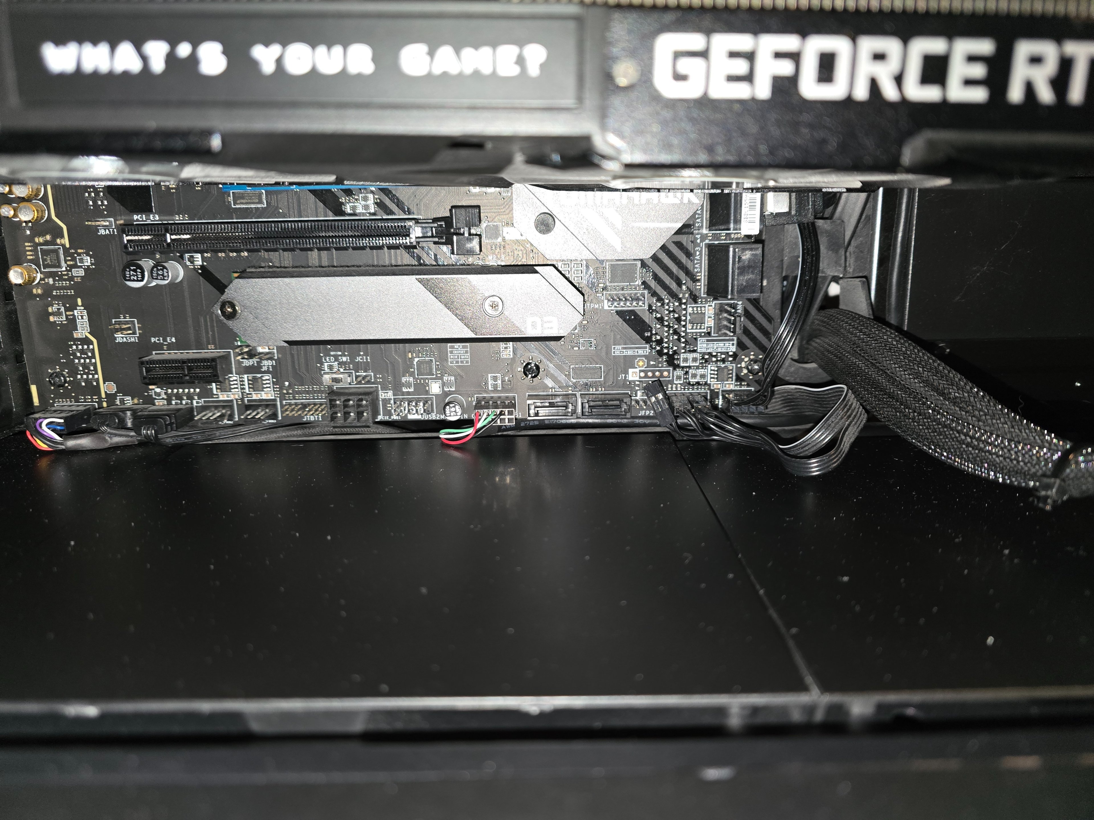

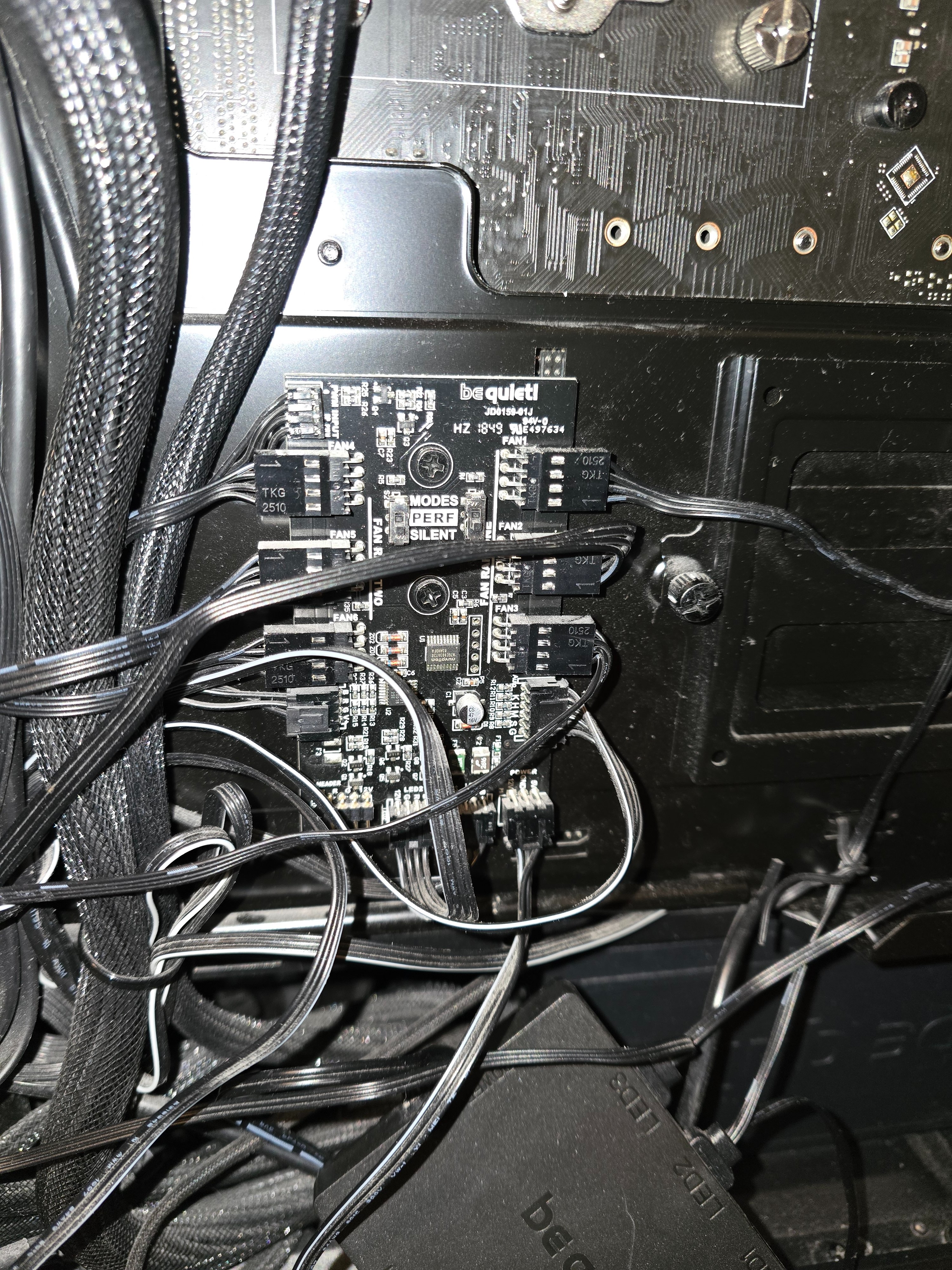

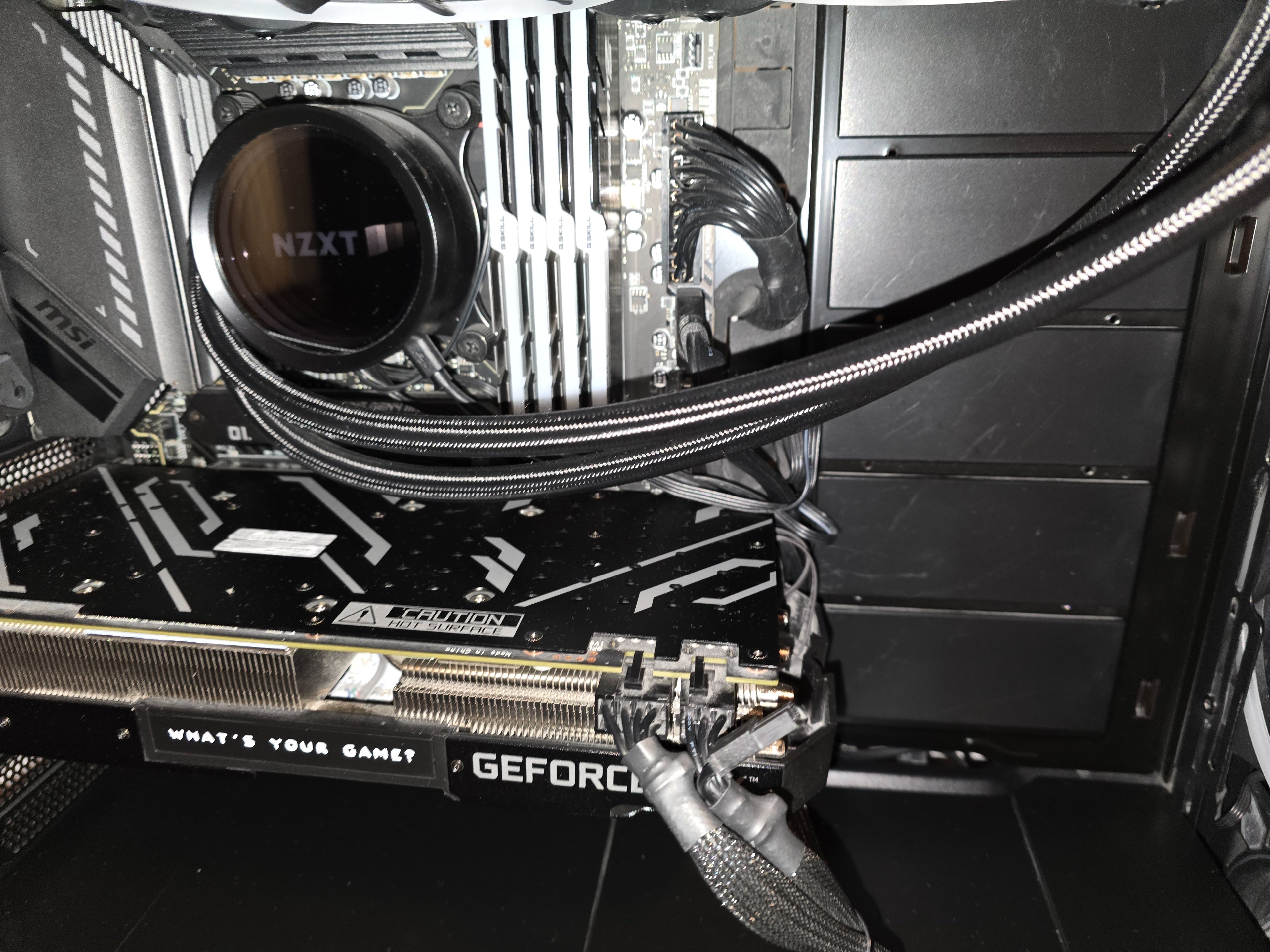

Mach doch einfach mal Fotos mit Lichtquelle (nicht Handykameralicht), dann kann man evtl. was sehen. Ist auf der Rückseite evtl. ein Lüfterhub?
@Mr. Smith @VDC
Ich habe nur Das Netzteil mit Druckluft durchgeblasen. Die Lüfter nicht.

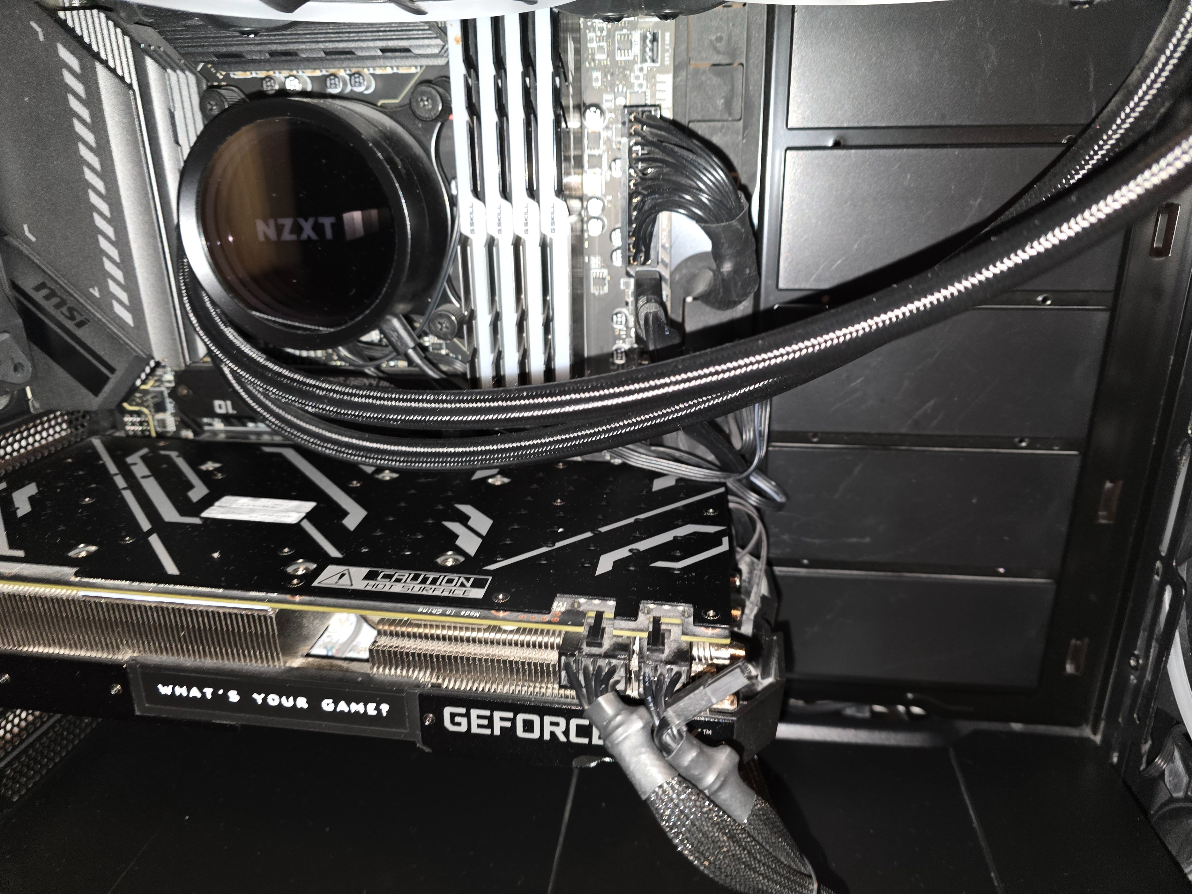

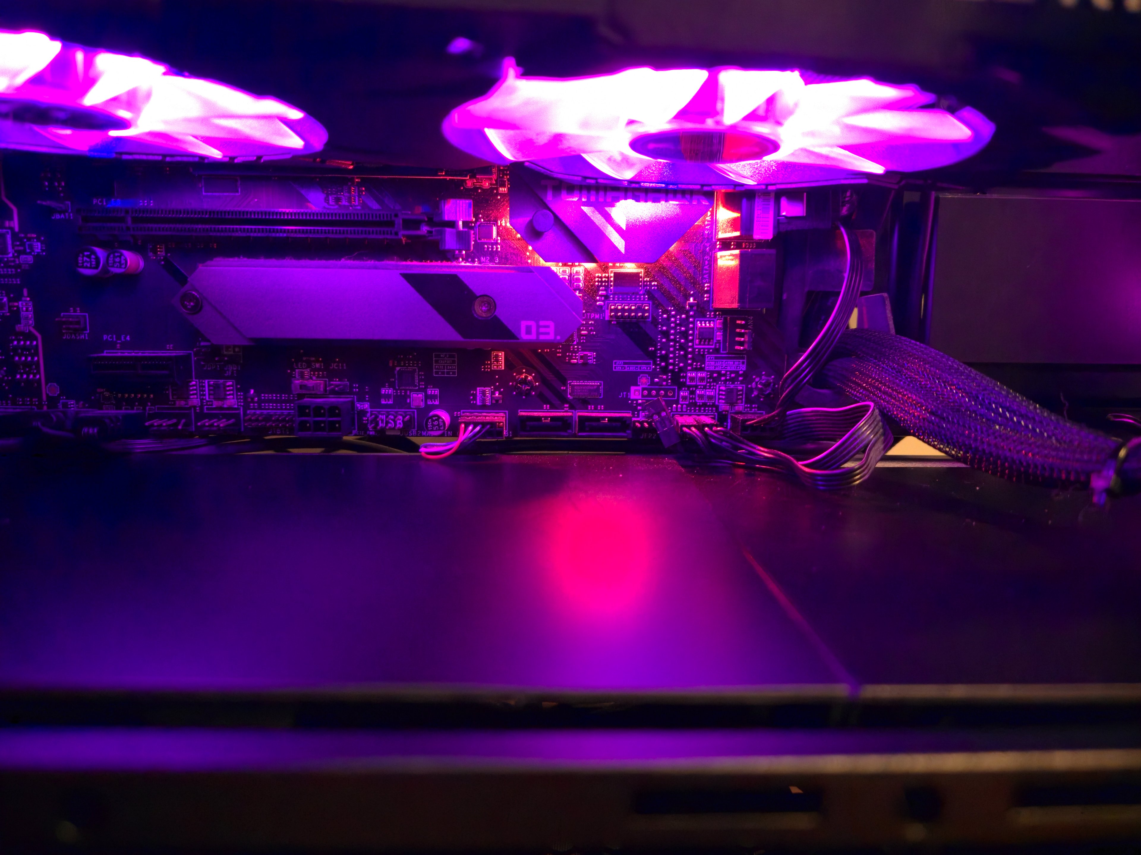

Und beim Swiffern kann man alles erwischen und Stecker aus Versehen unbemerkt rausziehen, mach doch einfach mal ein paar Fotos.

Kannst du den Powerstecker vom LED Kram mit dem Powerstecker vom Fanhub tauschen?
