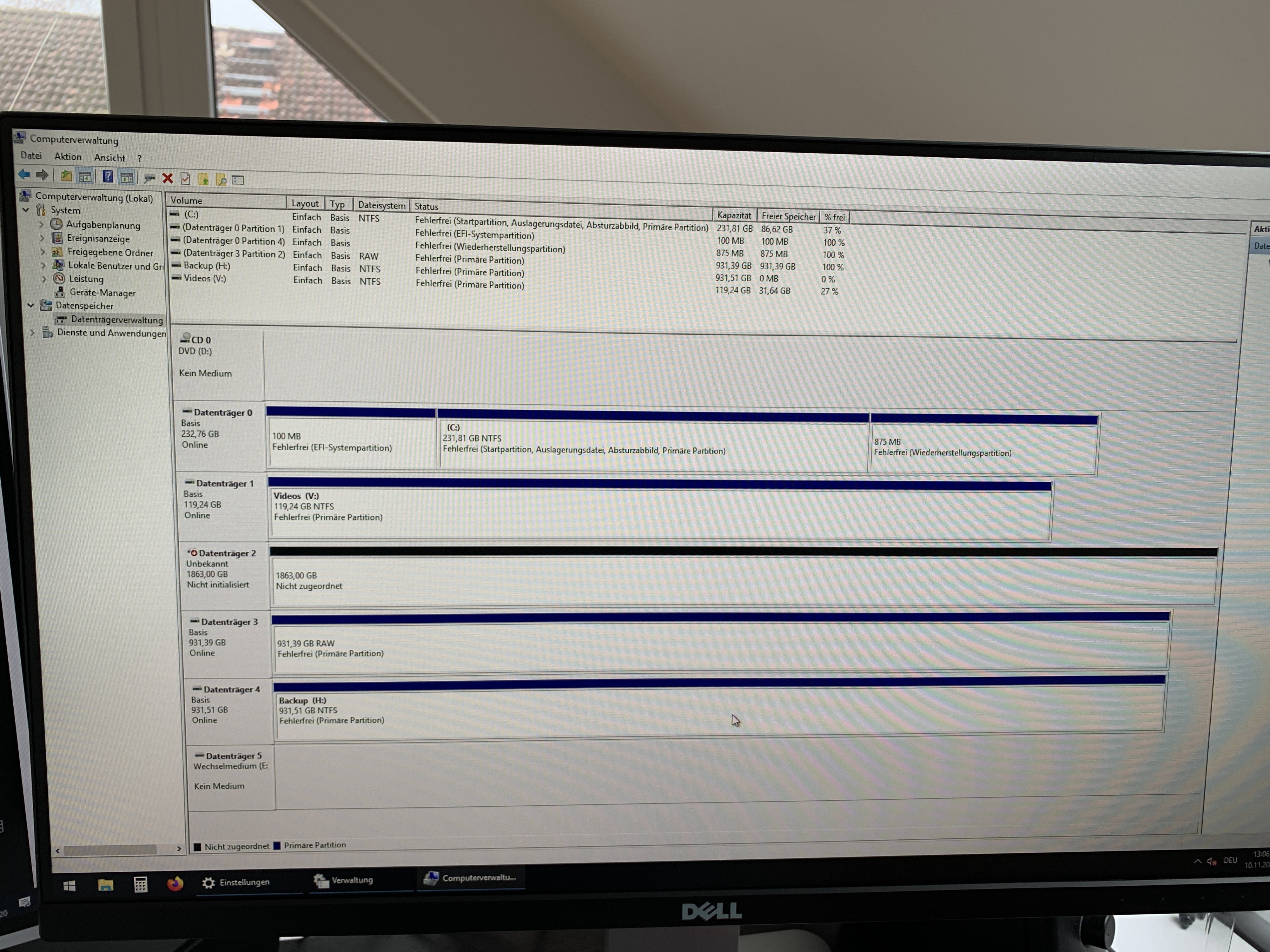

mehrere Bluescreens haben leider mein RAID 5 Array mit all meinen Daten zerschossen (letzte Datensicherung ist leider ca. 1 Jahr her -.-).
Mein System (läuft seit 2014 eigentlich sehr stabil) hat vier Laufwerke:
  • C: SSD, 250 GB mit Windows 10, Pro, 64 Bit, leider noch Version 1709! --> ich weiß, hier muss auch was getan werden
  • F: Daten --> RAID 5. 3x 1 TB. Im Screenshot die drei WD-WCC... Festplatten
  • V: SSD 128 GB (wird als Datenspeicher genutzt)
  • H: 1 TB (wird als Datenspeicher genutzt). IM Screenshot (9VP2W1A3).

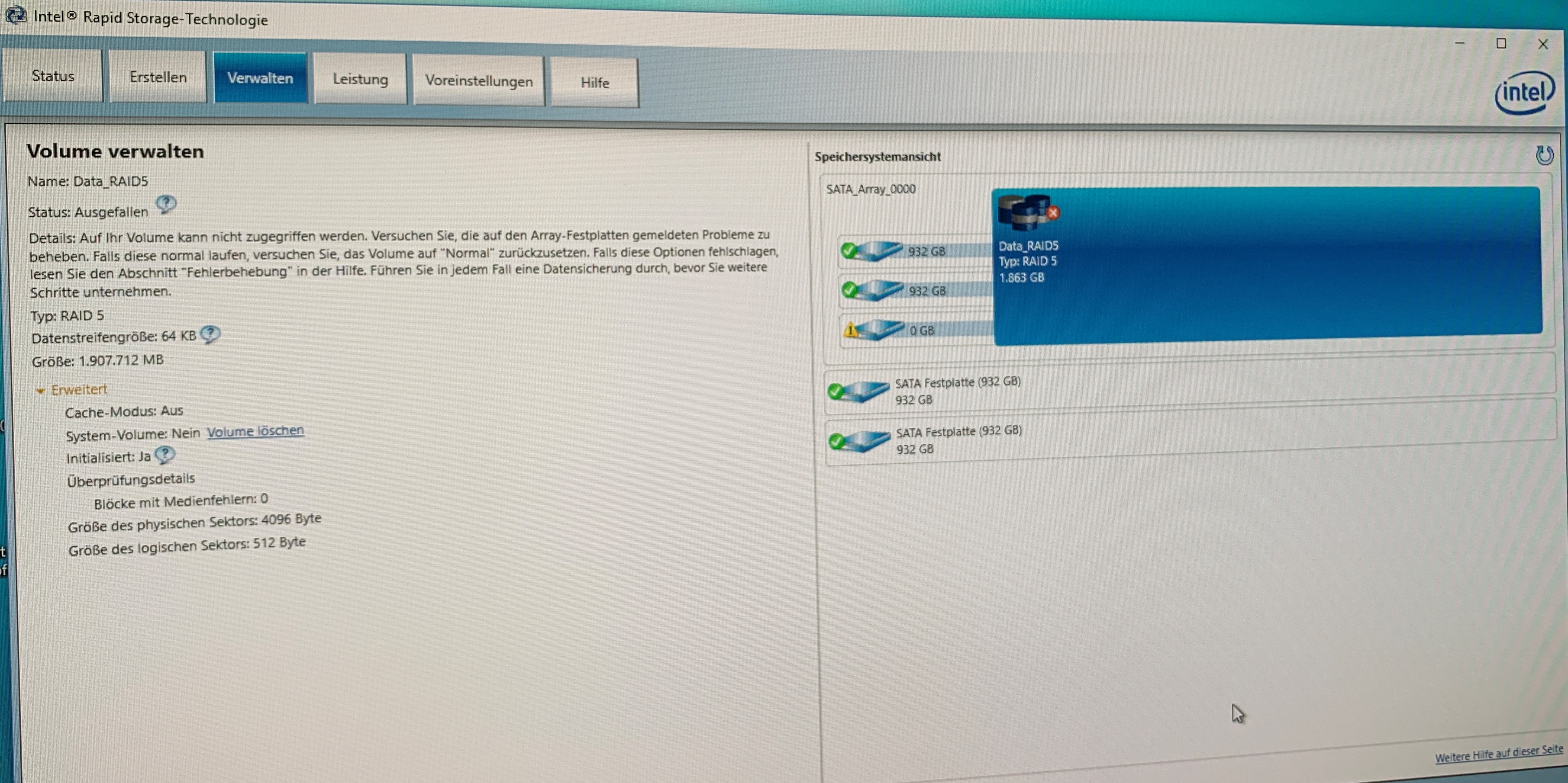

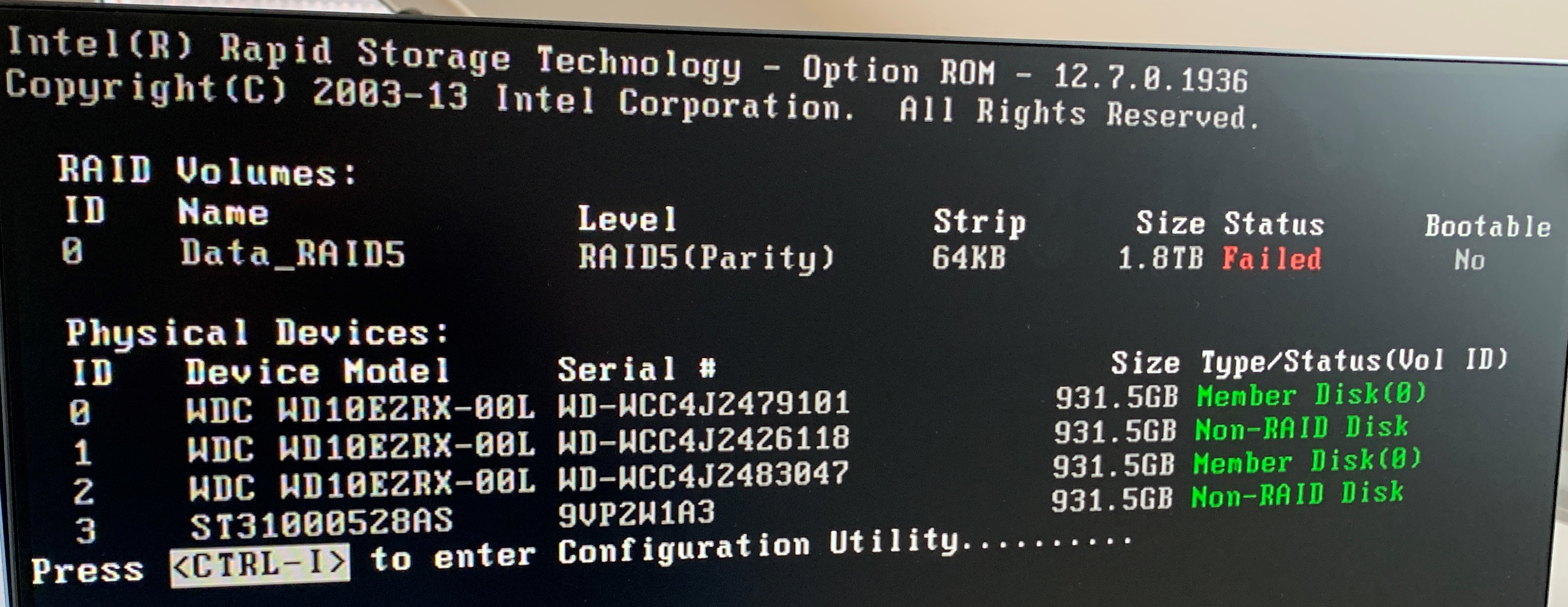

Der Status meines RAIDs: FAILED. Alle drei Festplatten scheinen zu funktionieren, allerdings wird eine der Festplatten als "Non-RAID Member" angezeigt (siehe Bild).
Das RIAD Array lässt sich beim Systemstart über Strg + I leider nicht recovern (Option nicht verfügbar). Der Austausch der Non-Member Platte durch eine andere Festplatte (gleiche Kapazität) hat leider nicht funktioniert.

Nein, das RAID hatte nur 3 Member. Davon ist 1 Member ausgefallen.
Der weitere "Non-Member" ( 9VP2W1A3 ) gehört richtigerweise nicht zum Array.

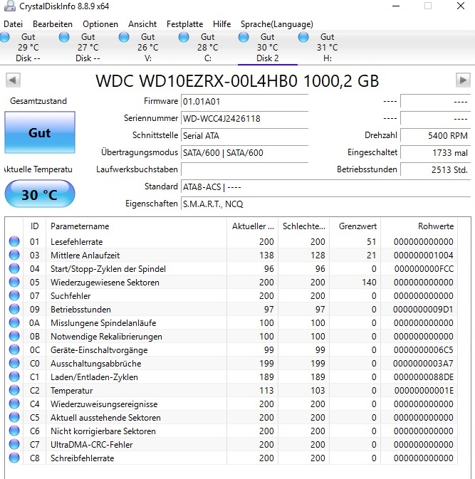

Hier der Auszug von crystaldiskinfo
whats4 schrieb:
oder sind da irgendwelche versuche mißlungen?
Nein, die Antwort ist - Achtung, Klassiker - "Ich habe nix gemacht". Habe bis auf den Versuch die zum Array gehörige Non-Member Disk durch eine neue Platte zu ersetzen nix gemacht. Allerdings war das Raid Array VORHER schon failed. :-(

@EDV-Leiter Der crystaldiskinfo Auszug sieht für den Laien ganz positiv aus, oder`?

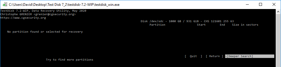

Übrigens, neue Zusatzinfo:
Habe auch mal Testdisk runtergeaden und drüberlaufen lassen.
Komischerweise wird vom RIAD Array nur eine Festplatte angezeigt. Habe hier mal eine "Schnell"analyse laufen lassen. "Schnell" ist aber etwas übertrieben:
Während die Schnellanylyse bspw. beim Laufwerk C tatsächlich binnen Sekunden ging, hat das bei der einen zum RAID gehörenden Festplatte gute 3 Stunden (!) gedauert.
Ergebnis:
"No partition found or selected for recovery".
Soll ich mal eine "Deeper Search" starten? - wobei die vermutlich noch deutlich länger als 3 Std. dauern dürfte :-\
Hier das Testdisk Result
das bringt alles nix.
die einzelplatten kannst vergessen. einzeln nur datenmüll.
nur der verbund ergibt den sinn.
du kriegst von einer einzelplatte nix, denn die daten sind, in 64kb schnipsel (denn das ist deine stripe size) auf allen drei platten verteilt, und nur der controller und sein mapping gibt dem ganzen sinn.
vergiss alles an tools, das für einzelplatten gedacht ist.
diese tools könntest du bei z.b partitionsverlust, gelöscht/fornmatiert anwenden.
weil dann das virtual device , dein raid verbund, noch da wäre.
aber dein virtual device ist eben ned da.
einzeln betrachtet sind raid platten eine menge datenmüll.
nur software, die für raid rekonstruktion gemacht ist, kommt in frage.
aber nochmal: der schaden vergrößert sich mit allem, was du tust.
drum: wenn wichtig, ontrack, wenn ned, was gelernt.
