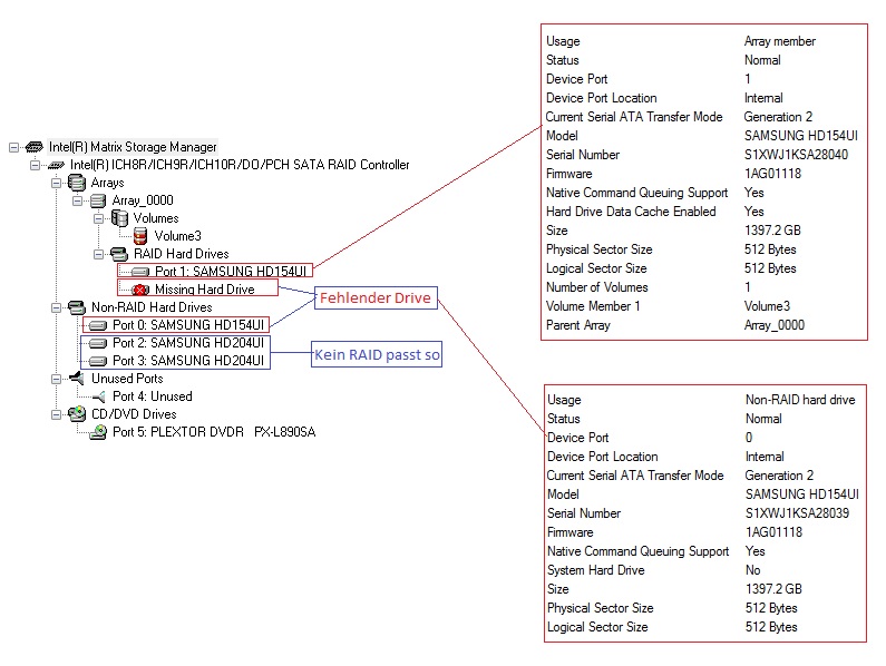

Nach mehreren BSOD ein BIOS Update gemacht und danach die onboard Intel Raid Controller Informationen zerstört.
Board: ASUS P658D-E
BIOS: P6X58D-E-ASUS-0803
RAID: RAID0 als Datenpartition – nicht Bootfähig
2x 1,5T Samsung HD15UI
Eine der Platten ist im Verwaltungstool als „Non Member Disk“ geführt und lässt sich mit den Boardmitteln auch zu nichts anderem überreden.
Kann mir da vieleicht jemand helfen, das ganze wieder hin zu biegen.
Habe schon mal ein paar Dateien angehängt wie in den anderen Forenbeiträgen verlangt wurde.
Danke schon mal im voraus
Holger
RAID0.jpgAnhang anzeigen RAIDMeta-Disk0.txtAnhang anzeigen RAIDMeta-Disk1.txtAnhang anzeigen Vorne-Disk0.txtAnhang anzeigen Vorne-Disk1.txt

Leider kein Backup, über das BIOS gibt es keine Möglichkeit eine Memberdisk zu konfigurieren.

Dei Einstellungen sind auf RAID. Es ist keine Bootpartition. Das ist eine reine Datenpartition.
Hab hier einige Beiträge eines Users Ernst@at gelesen, der anhand der angehängten Dateien die Volumes wieder als RAID Memberdisk konfigurieren kann.

Das Auslesen der Daten geht auch "einigermassen" mit R-Studio. Leider ist auf diesem ASUS Board ein Intel Raid Controller verbaut, der alle paar Bytes irgendwelche Verwaltungsinformationen hinterlegt. MP3 spielt ab, springt aber alle paar Sekunden.....

Hatte gehofft einen User hier zu erreichen, der schon einige Systeme wieder flott gemacht hat. Habe jetzt aber durch mehrstündiges Googlen und Forenbeiträge lesen eine sehr simple Möglichkeit gefunden und die ersten Daten sind schon restored und nicht corrupt.
Wenn alles positiv verläuft werde ich die Lösung hier posten.
Da der Restore derzeit bei 77% ist und der Zugriff auf bereits restored Daten fehlerfrei funktiniert, kann man es wohl als Erfolg sehen. :D
Die Lösung bezieht sich hier auf: (Keine Garantie, dass es auf anderen Systemen auch geht)
ASUS P6X58D-E
Onboard Intel Raid ICHIOR Southbridge
BIOS P6X58D-E-ASUS-0803
1) Alle Informationen notieren über das defekte RAID Name, Platten Seriennummern, StripeSize
Im RAID Bios (Intel Rapid Storage Technology) die RAID Disks auflösen (nicht löschen, nur auflösen). Die Option nennt sich im RAID Bios "Reset Disk to Non RAID".
Achtung: Das RAID Bios sagt zwar, es gehen alle Daten verloren, gehen sie aber nicht. Natürlich keinen Format machen!
2) Neustart
3) Exaktes RAID wieder neu anlegen, sprich selber Name, selbe Platten und selbe Stripe Size.
4) Neustart
Jetzt ist das Volume wieder erstellt, jedoch ohne Partition.
Kroll Ontrack und Active Partition Recovery haben nur Müll geliefert.
Ich habe dann mit Hetman Partition Recovery nach verlorenen Partitionen gesucht und nach dem Scan Recovery gestartet.
Denke aber es gibt noch andere gute Tools, die ein recovery schaffen.
