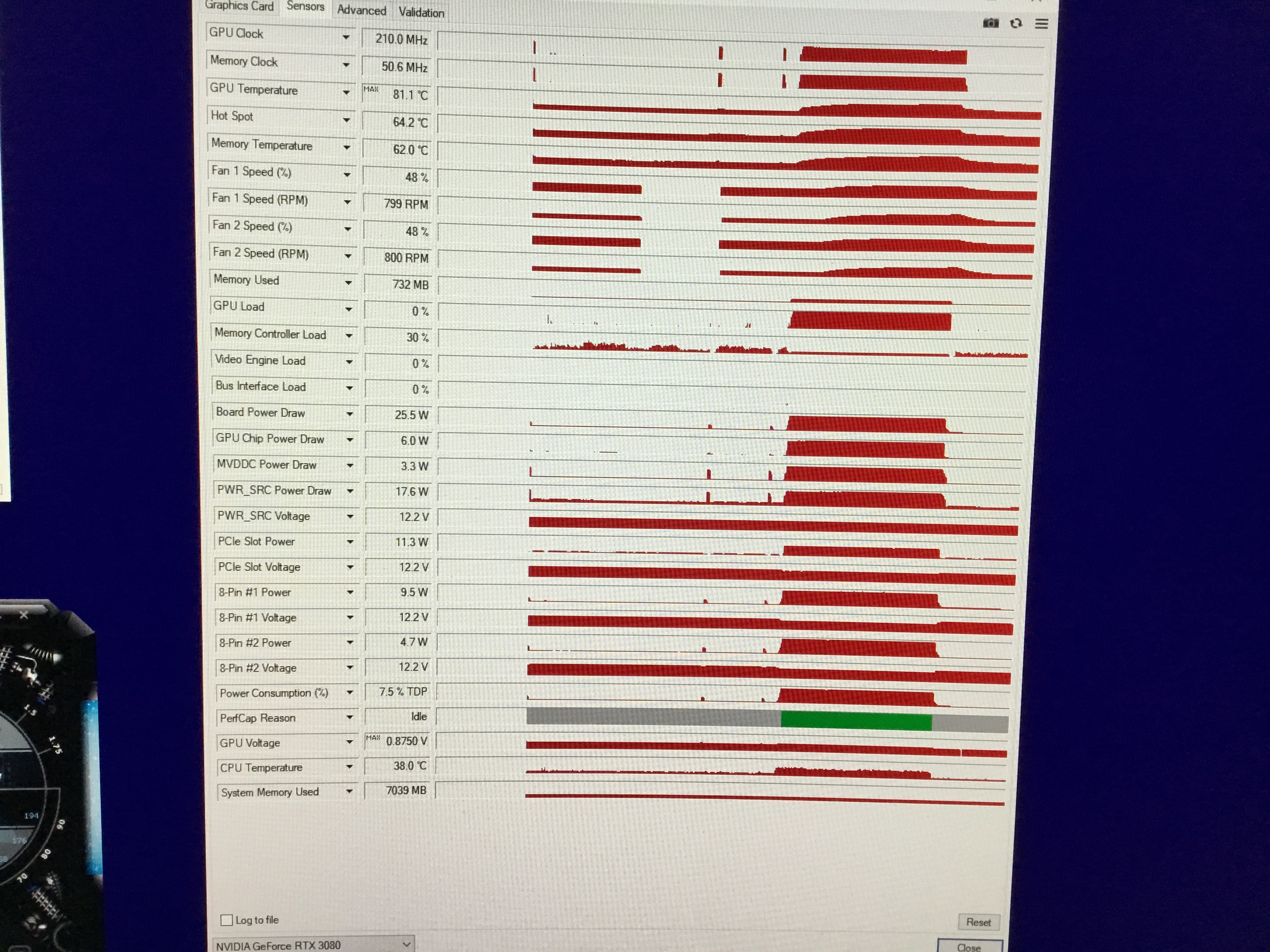

170 Watt, also richtig. DA kann nur ich etwas falsch machen!! Diese Kurve ist zwar nicht so weit unten, aber doch weniger….
weiß man nicht. wie sind denn die temps bei 170 watt?

JohPi schrieb:
@Melu76
Temps. Sind 55 Grad. bei 50%
ok. dann läuft der AB.

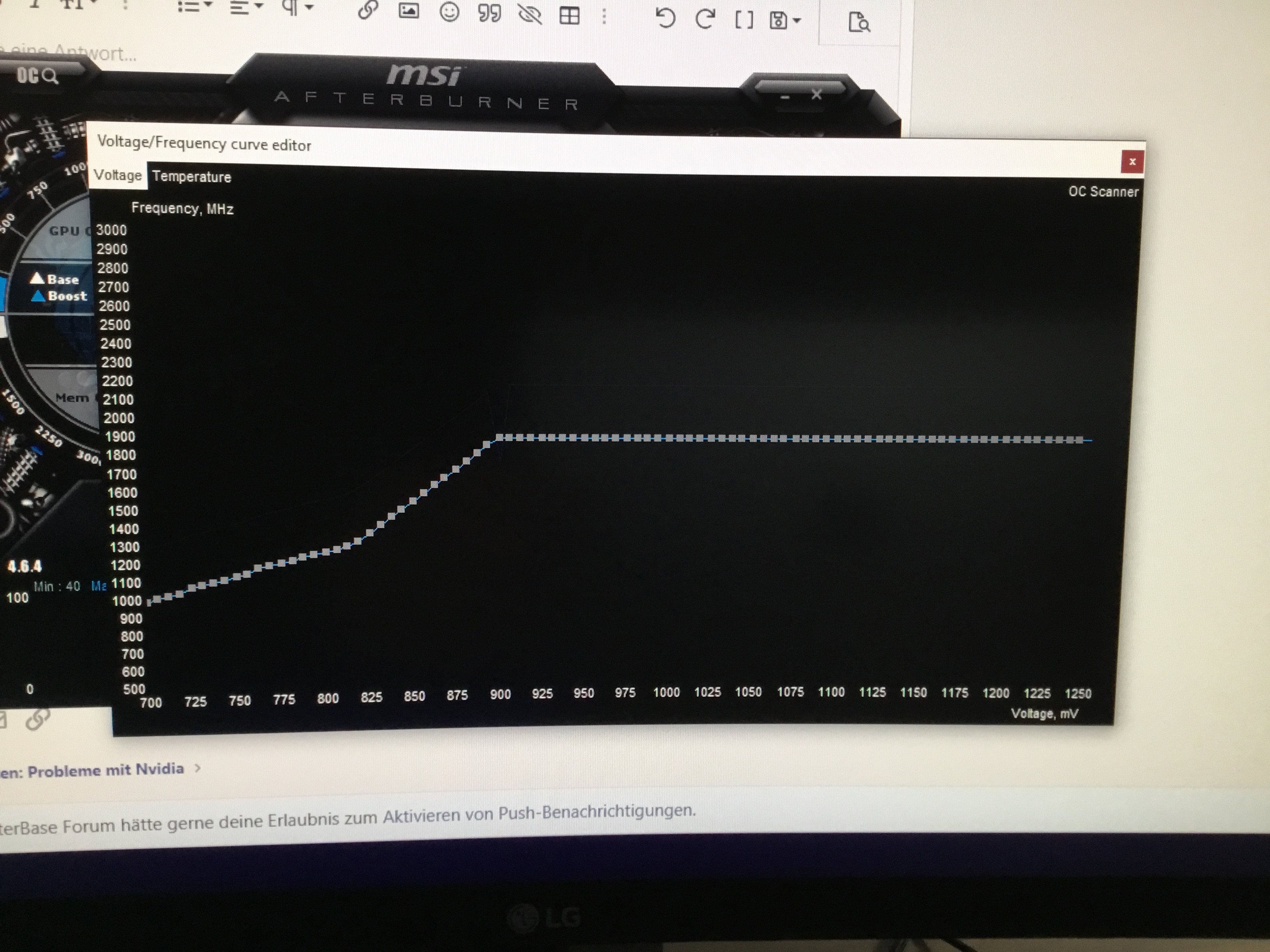

Poste mal einen screenshot deiner kurve
Wenn ich auf 0.825 stelle stürzt der Benchmark ab, also wird die Kurve wahrgenommen. Es sind keine Punkte über der mind. mV.

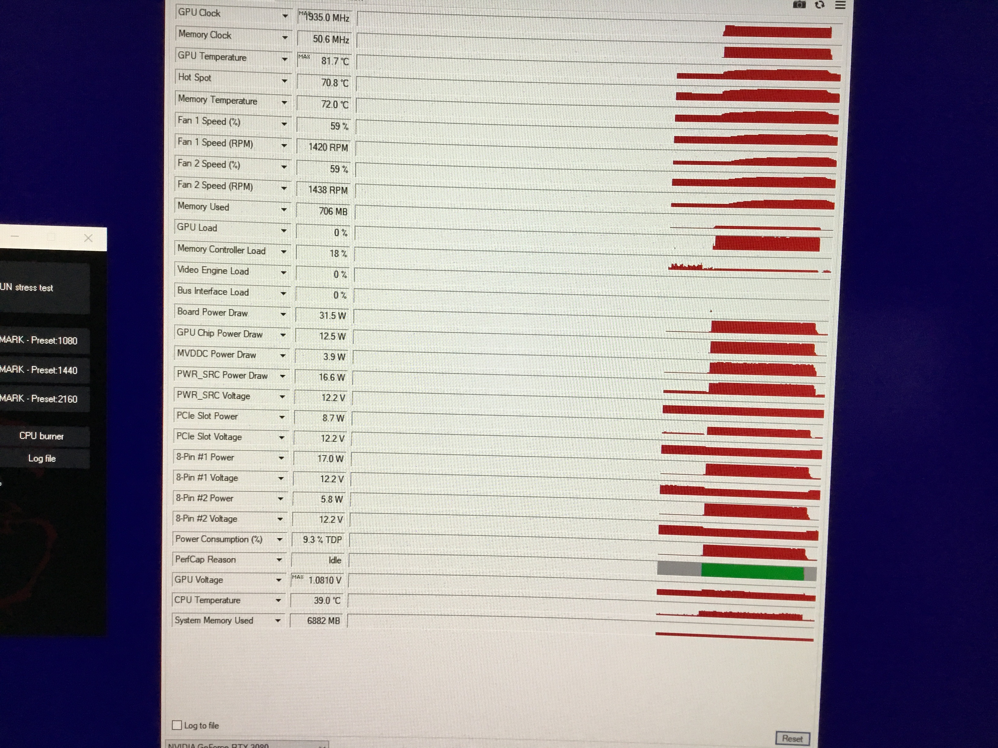

lass mal deine einstellungen 2 minuten laufen und währenddessen mit GPU Z die Sensoren laufen lassen, und davon mal nen screen shot, und die kolumme VDDC auf "max" stellen
sollte so aussehen
https://forums.evga.com/download.axd?file=0;2673326&where=&f=Untitled.png
oder so ähnlich. VDDC wie gesagt auf "max", da ist so ein schwarzes dreieck da kannste das menu aufrufen und dann wird der maximal gemessene wert dargestellt
Links meine Kurve. Rechts Stock
ja, super seltsam
und der zieht auch immer ins power limit rein, die karte gibt sich alles was geht ^^
könnte auch das bios sein. es gibt biosse die ziehen immer alles was geht (wenn erlaubt)
ich denke um die temps zu senken, müsstest du gleichzeitig zu deiner bisheringen einstellung noch das PT senken.
fahre mal exakt DEINE einstellung, mit niedrigerem PT und schau ob der takt trotzdem gleich bleibt.
