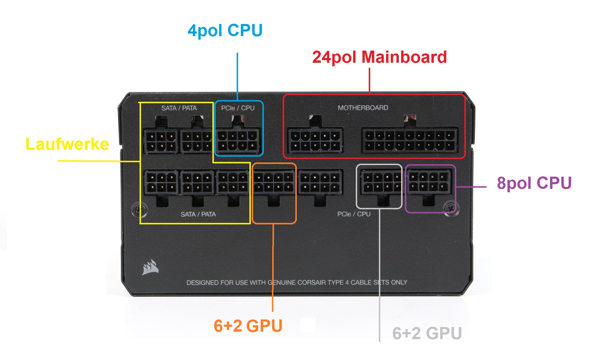

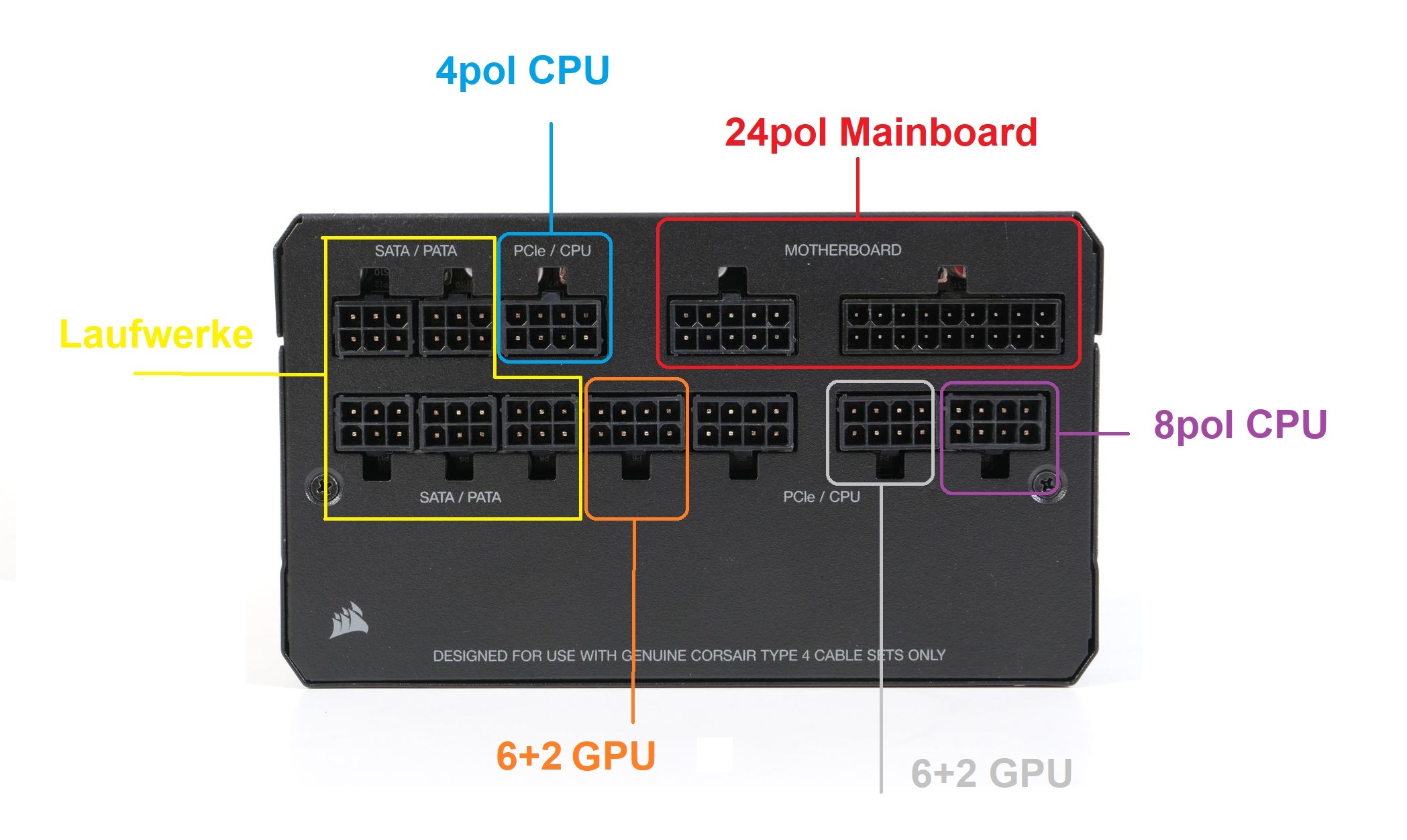

Zur Zeit habe ich die Stecker so gesteckt.

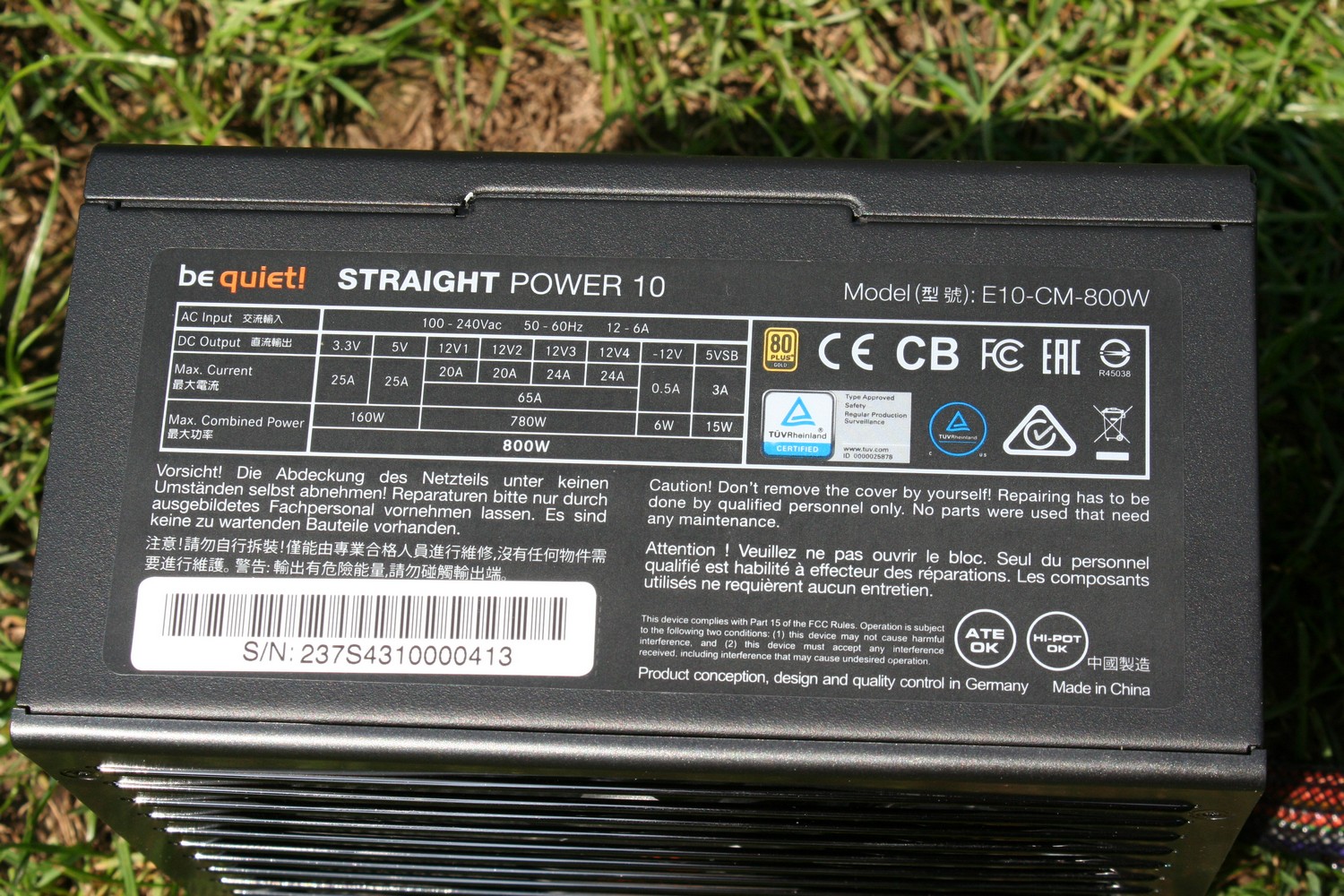

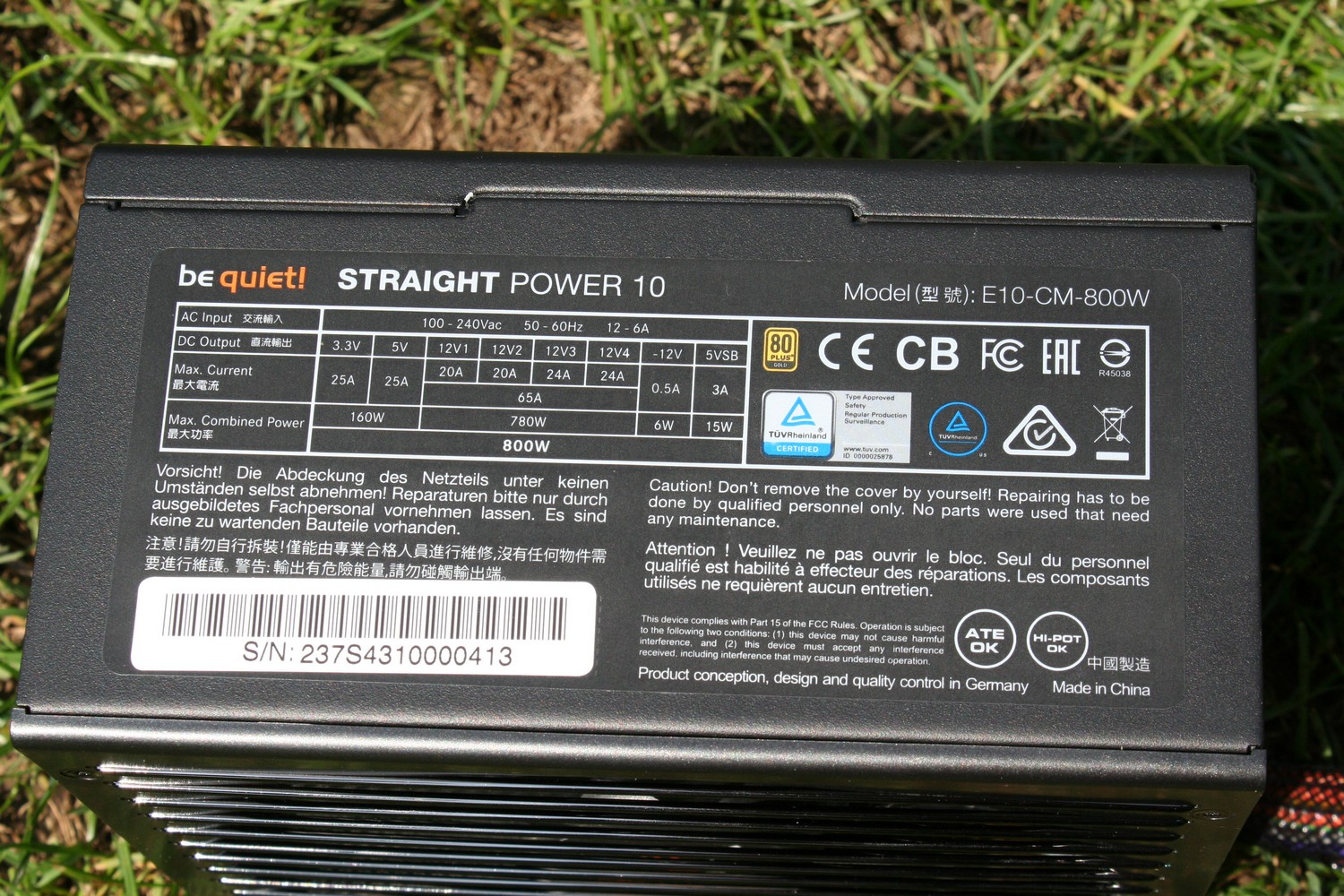

Sieht man oft im Datasheet bei der 12 Volt Leitung (en) ob dort mehrere mit xx Ampere und insgesamt yy Ampere steht.
Sieht bei Be Quiet z. B. so aus.
Mal so 'ne Frage: In welcher Welt gibt es 6+2 CPU-Stecker?
Die sind eigentlich immer als 4+4 ausgeführt, wenn 8-PIN. Ganz selten gibt es wohl auch welche, wo sie direkt als "fester" 8-PIN ausgeführt sind.
PCIE-Stecker sind dagegen eigentlich immer 6+2.
Oder sollte da GPU stehen? Sonst wärst du ja bei 20 PIN für die CPU ;D
Genau, korrigiert
Zumindest muss man bei dem Netzteil nicht aufpassen ob CPU oder GPU Anschluss passend sind da hier das Kabel für die richtige Belegung sorgt.
Solange man natürlich auf der Seite Mainboard oder GPU das richtige nutzt.
