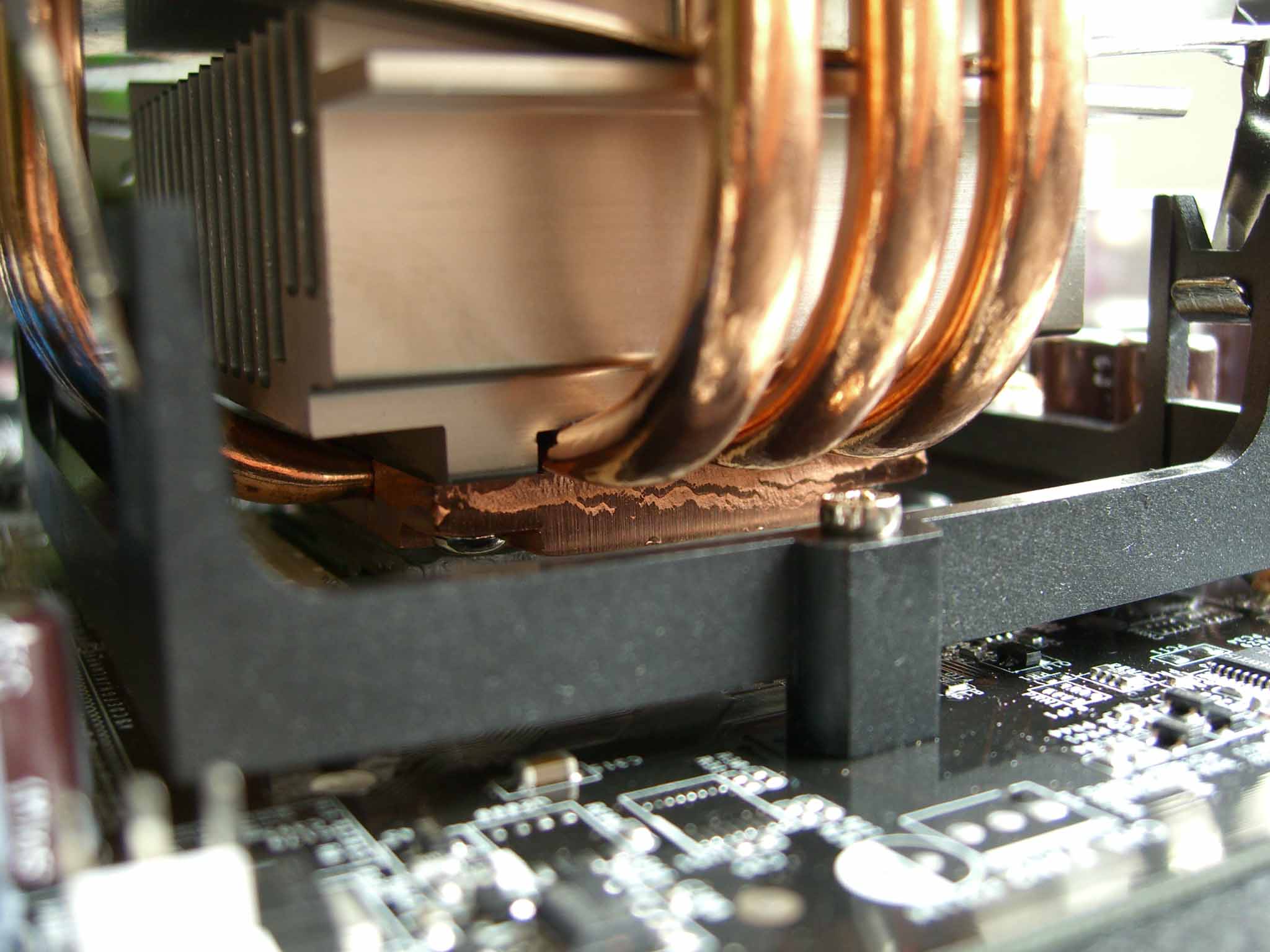

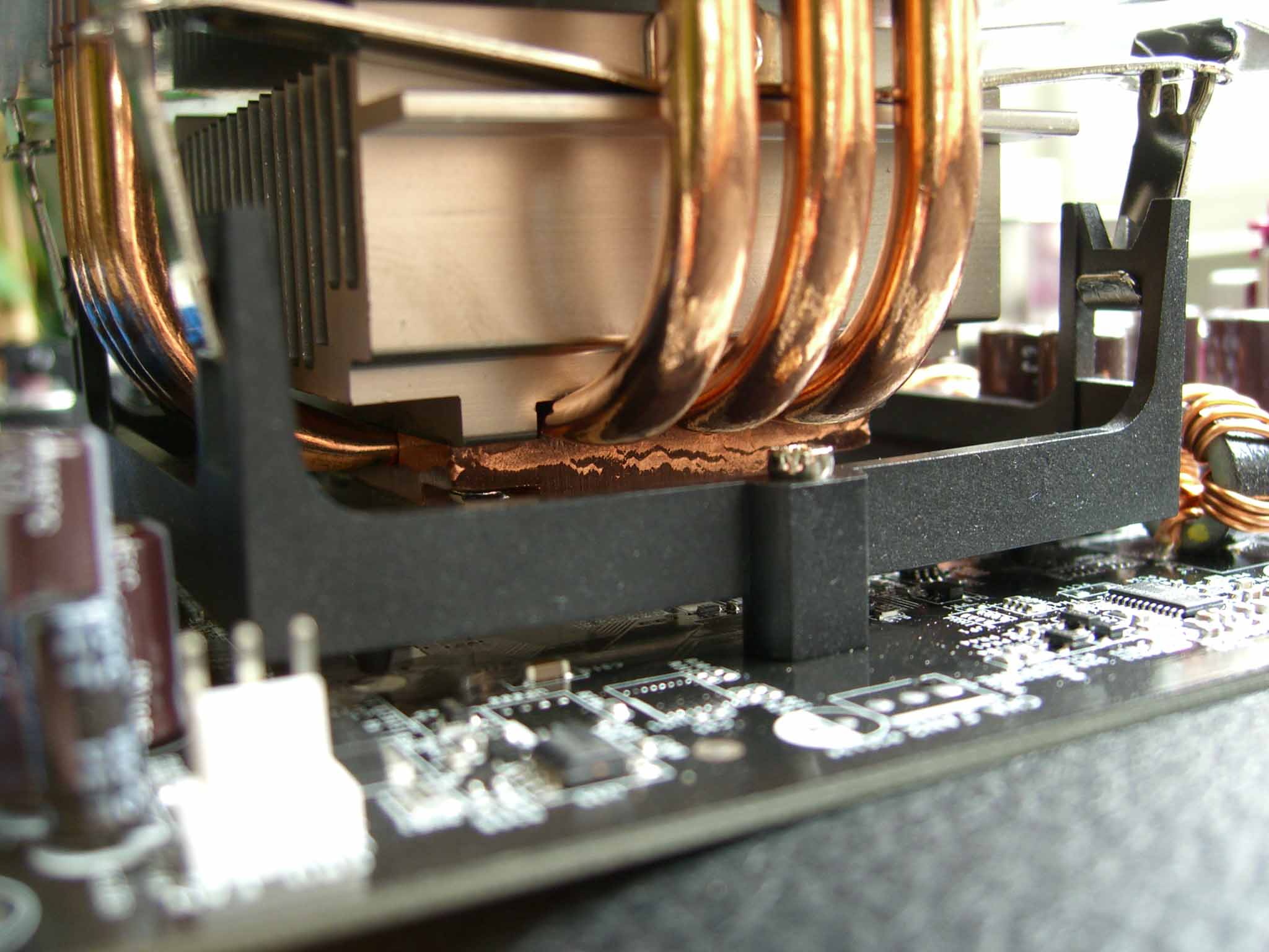

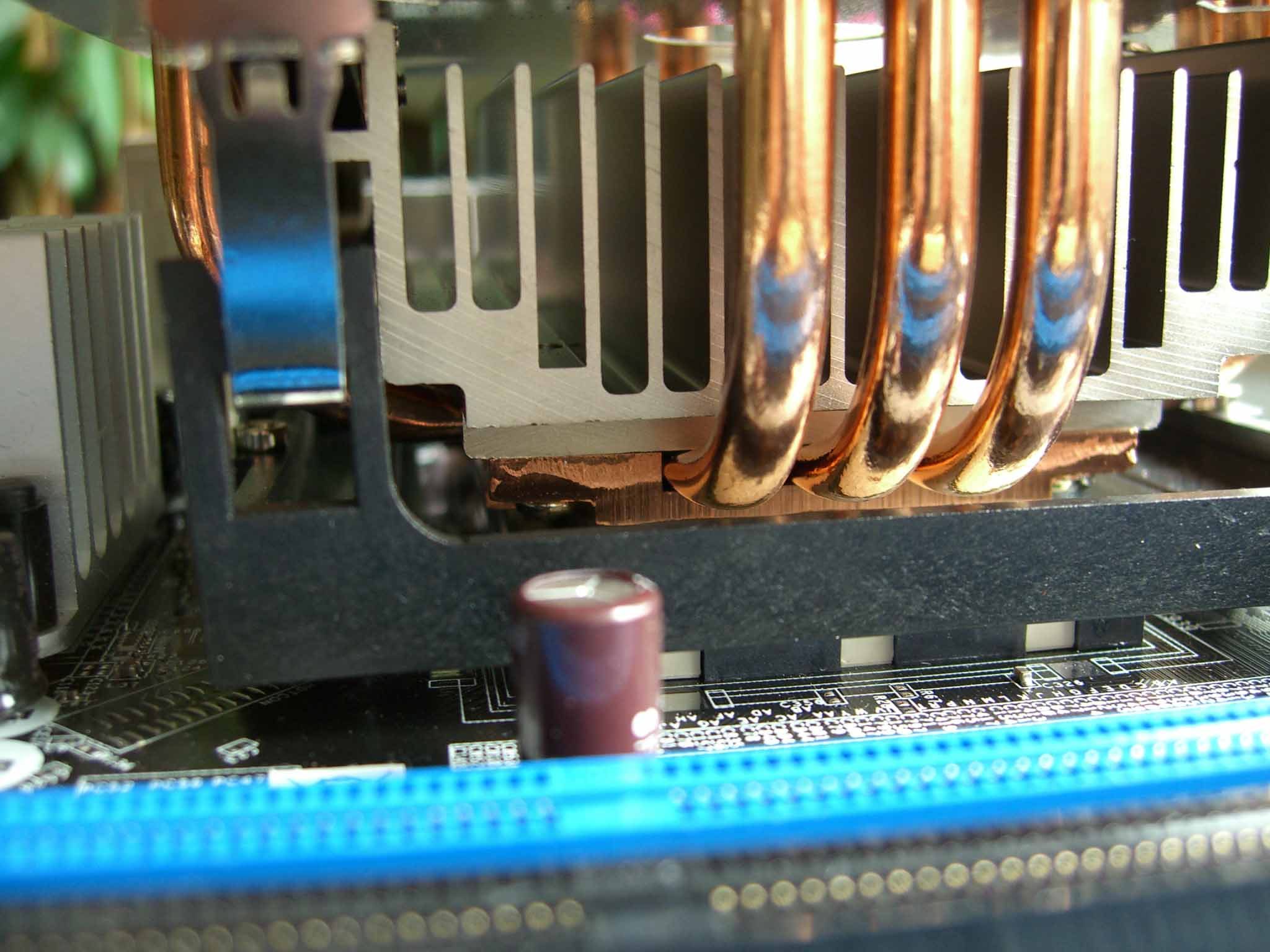

So Leute hatte eben mal Zeit und habe den Kühler fotografiert. Hier die Bilder! :freaky: Was sagt ihr dazu?
AW: Risse im Kupfer meines Scythe Ninja :(
Hm... Auf diesen besseren Bildern sieht das nicht wie Risse aus, sondern also ob nur die oberste Schicht "wellig" ist. Hast mal geguckt ob das vllt nur die Oberfläche ist und was passiert wenn du mal vorsichtig dran kratzt? Sonst Garantie!
Ich kann da auch keinen Riss erkennen, für mich sieht das nach einer normalen Materialbeschaffenheit aus. Wenn die Kühltemperatur auch noch die selbe ist würde es mich nicht kratzen. Btw: Dein 1. Bild lädt echt zum Raten ein, könnte auch der Grand Canyon sein. :D
Aber es ist doch ganz klar zu sehen das dort risse im Kuofer sind. Vorher war der ganze Kühler glänzend, nun fängt es an das sich risse im Kupfer bilden, als würde Kupfer mit irgend etwas reagieren. Die Teile, die ich als Risse deute, sind ungefähr einen halben mm tief im Kupfer. Für mich schauts so aus, als wäre das Kupfer gegangen (gedehnt) und dadurch sind diese Risse entstanden. Weiß einer ob die unterste PLatte vollkupfer ist? Oder ist dort eine Flüssigkeit drinne?
ich muss sagen, dass ich das auch sehr seltsam finde.
also normal ist das auf keinen fall, schick die pics mal an alternate und scythe und schau, was die dazu sagen
Wenn ich mich nicht verrechnet habe, dehnt sich ein Meter Kupfer bei Erwärmung um 40°C (Zimmertemperatur 20°C, CPU-Temp 60°C [Das ist mehr als Maximum]) um 0,68MILLImeter aus. Kannst ja überlegen, wie groß dein Kühler ist. Also Ausdehnung ist bei dir nich.
Bei meinem Kühler (Arctic Cooling, aber auch Kupferplatte mit eingearbeiteten Heatpipes) sieht man auch, dass die Bodenplatte aus 2 Schichten besteht (von oben und unten um die Heatpipes zusammengefügt), ich würde einfach mal behaupten, dass das bei dir genau so ist.
Wenn man bei Google mal nach Bildern von deinem Kühler sucht zeigt sich, dass diese Unebenheiten normal sind. Ich würde mit dir wetten, dass sich diese "Risse", wie du sie nennst, nicht bilden. Das Ding sah schon immer so aus.
Nein, es war nicht von Anfang an so. Als ich Ihn vor ca. 3 Monaten bekommen habe, habe ich ihn mir gut angeguckt, das ganze Kupfer war vollkommen poliert, und alles spiegelte sich. Jetzt gehts nicht mehr. Wie schonops schon sagte, ich schicke die Bilder an Alternate und Scythe und warte erst mal auf deren Antwort. Die Risse oder wie auch immer ichs nennen soll sind entstanden:D. Vielleicht durch meine Turbo CPU :lol:
Ich meld mich wenns was neues gibt.
Sooooo, die Sache ist geklärt worden. Ich habe mich mit Scythe in Verbindung gesetzt und einer der Supporter hat mir versichert, das diese "wurzelartigen Risse" beim schneiden der Kupferblöcke entstehen. An alle denen evtl. das gleiche aufgefallen ist. Kein Ding ;)
