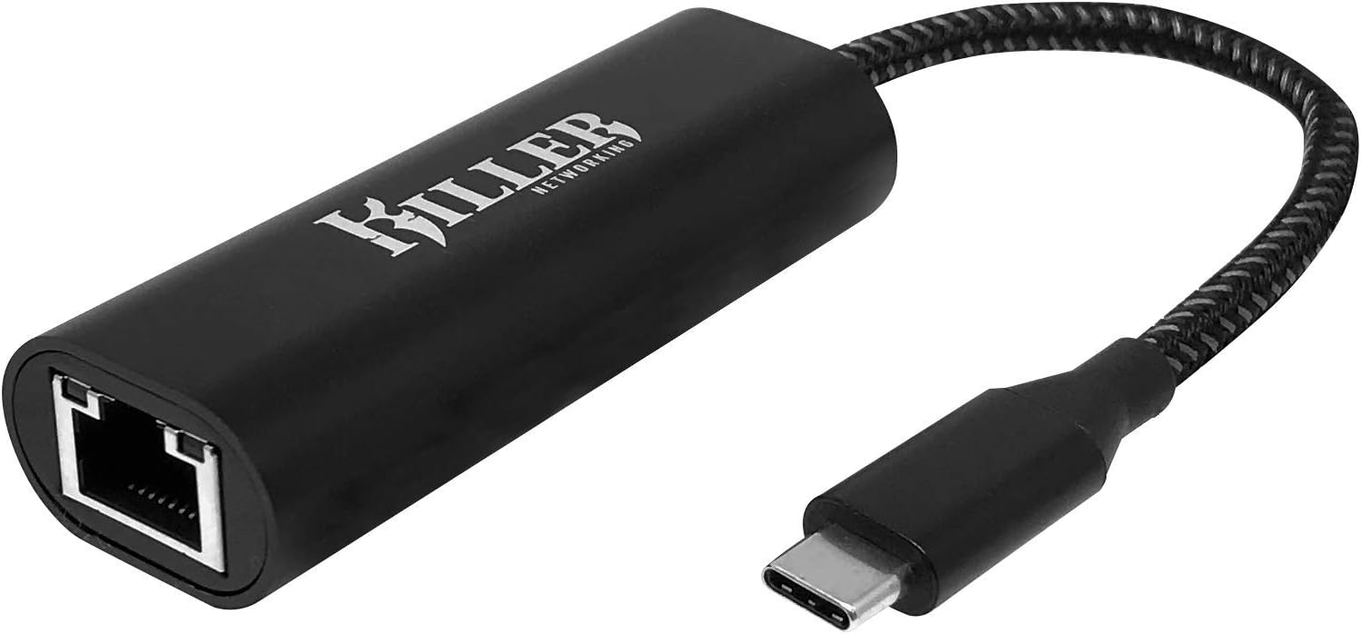

Ich habe diesen Adapter
https://images-na.ssl-images-amazon.com/images/I/51mUbLqPzTL._AC_SL1500_.jpg
Ich habe unter Win10 , den Treiber direkt vom Stick installiert und er wurde sofort erkannt.
Kurze Anmerkung , der Stick wird als CD-Rom erkannt , wo die Treiber drauf sind , wer das noch nicht wusste. !
Eine Treiber installtion von Hand , sowohl über den Geräte Manager , oder Direkt mit dem Realtek installer , Funktionierten nicht
ok , soweit so gut , aber woher bekomme ich denn das Control Center her für den E3100U ?

Und warum genau meinst Du, ein Intel Tool sollte mit dem zusammen arbeiten? Und warum überhaupt installieren? Wenn der Treiber läuft hast Du alles, was Du brauchst.
als anmnerkung steht aber auch, das manche treiber/anwendungen nicht aktualisiert wurden und auchg mit vorherigen geräten funktionieren.
mehr als das dein killer teil nicht funzt bzw erkannt wird, kann ja nicht passieren
würde drauf tippen das das e3100 auch für das U ist^^
@feidl74
Treiber sind ja nicht das Problem , es geht ja nur noch um das Contol Center.
mfg.
Solche Control Center machen nur eins. Dinge verschlimmbessern. Das kannte man ja zu genüge von den Killer NICs.
