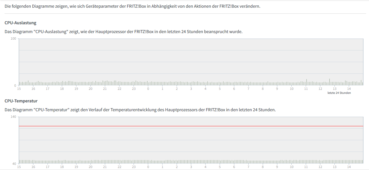

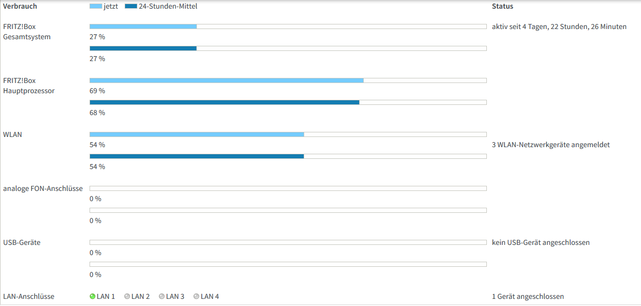

Die Überlastung war nur eine Vermutung von mir.
Insgesamt greifen (Im Maximum) auf die FritzBox 11 Geräte zu.
Davon 10 im WLAN und 1 über einen TP-Link WPA 8630 Powerline Adapter.
Wie gesagt sagt das Log schlichtweg gar nichts aus. Keine Vorkommnisse, keine Probleme.
Die Probleme selbst treten vollkommen willkürlich auf. Teilweise beim Streaming, teilweise beim Surfen, teilweise beim Zocken im Internet. Ich nehme mal an auch wenn ich nicht darauf zugreife, allerdings kann ich das ja eben nicht nachprüfen ohne Log Eintrag....
