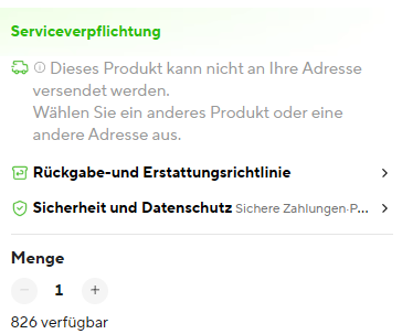

Ahhh zu früh gefreut, AliExpress lässt mich den verlinkten Akku nicht bestellen...warum auch immer...
