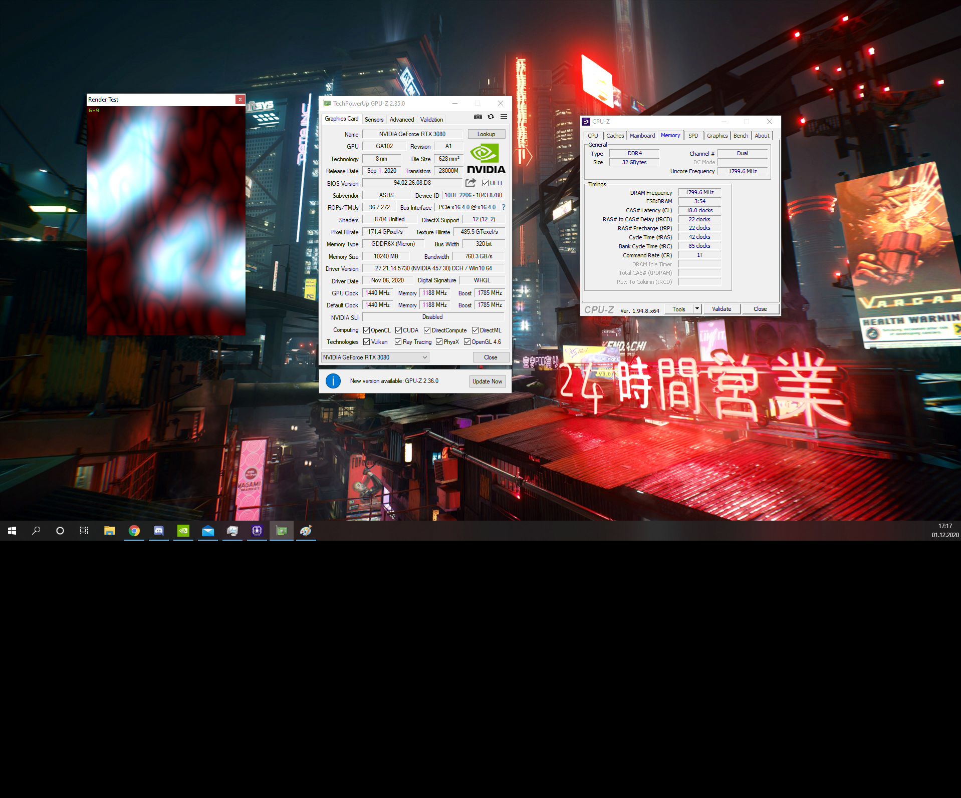

Ich seh da nicht den Memory-Tab von CPU-z und nicht den Rendertest von GPU-z
Genau.

Danke, genau das wollte ich sehen, um grundsätzliche Funktion zu prüfen.
Und ist es denn soweit in Ordnung ?

Jupp, Ram läuft auf Takt und Graka steckt richtig im Grakaslot. Nicht sauer sein, aber daran scheitert es oft. Deshalb kläre ich gerne erst mal die Grundlagen.
