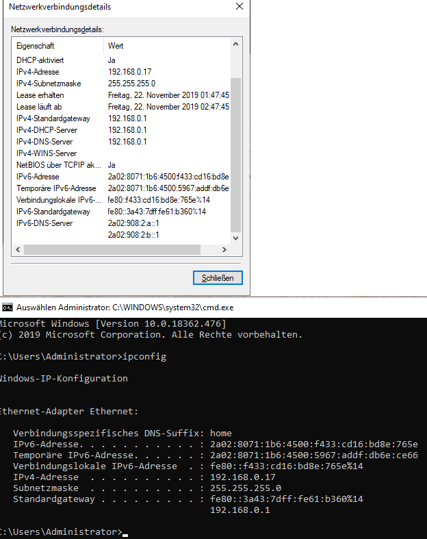

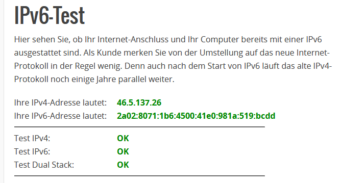

Servus, habe vorhin herausgefunden, dass der Rockstar Social Club und auch der Rockstar Launcher nicht erreichbar ist, bei meinem Internet Anbieter Unitymedia. Mit dem Mobilen Internet vom Handy geht es ohne Probleme (mit Handy Wlan geht es auch nicht). Heute Nachmittag ging es noch, ich fürchte ich kann da auch nicht viel machen. Alles andere soweit geht ohne Probleme auch die deutsche Seite geht. Aber ich kann halt kein Red Dead Redemption 2 oder auch GTA 5 Spielen.
Vodafone Glasfaser
beides?

Habe auf Raten des Technikers von Unitymedia der vor Ort war, "Powerupload" hinzugebucht, vorteil: DualStack. Das ist nötig um "Rockstar SocialClub" wieder "freizuschalten"... hat mit der IPv4 Adresse zutun, die Unitymedia nicht mehr einzeln "liefert", nur beim Powerupload isses mit dabei. Kostet 2,99€. Allerdings hat das ganze mit der weißen Unitymedia Connect Box nicht gefunzt, hab also n neuen Router zugeschickt bekommen (Vodafone Station schimpft sich das) ist unter uns gesagt der größte Dreck... aber GTA funzt :D
